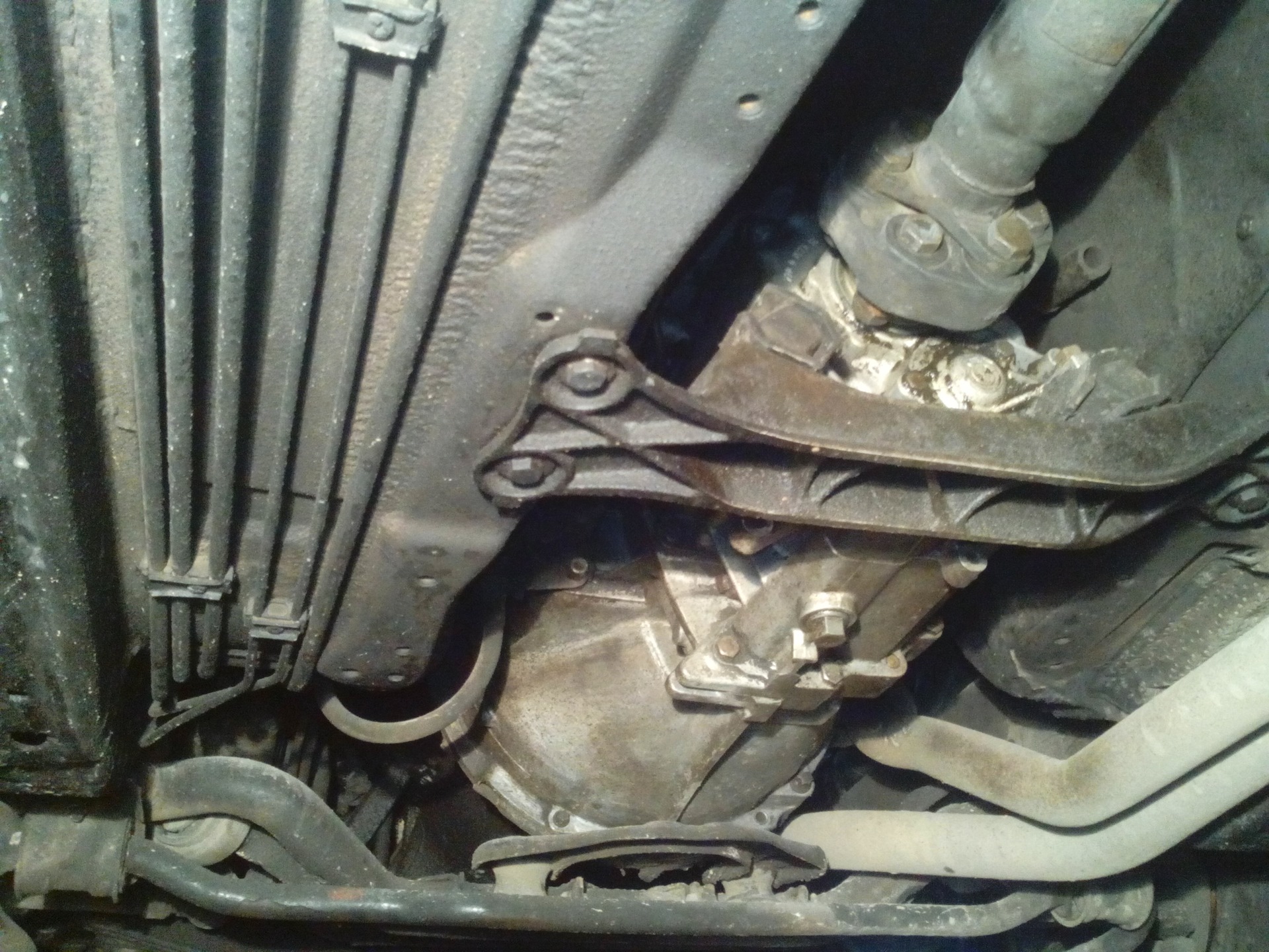

Также в мое "самое большое ТО" в жизни вошло:
— замена коробки на Getrag от е36 1997 года вместе с подвесным, эластичкой и подушками;
— замена выжимного подшипника;

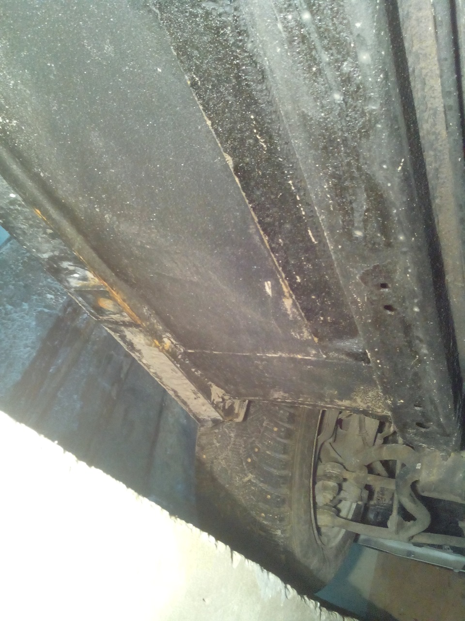

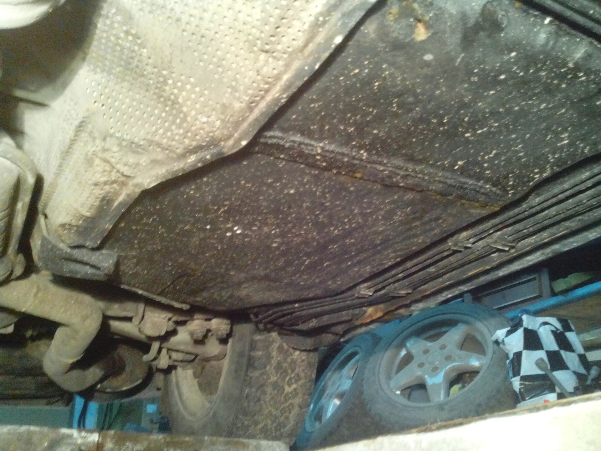

— полная переварка днища и всех ванночек;
— установлены новые пороги и сделаны хорошие живые поддомкратники;
— установка рестайловых зеркал;
— установка передних стеклоподьемников;
— проклейка крыльев, крыши и днища шумоизоляцией.

а что с порогом? . . . .с зазором? . . . . порог/дверь . . . .
к карнизам приварили под домкрат?
Пороги гнули сами, неровная плоскость вышла, резинка на дверь которая крепится думаю скроет все
