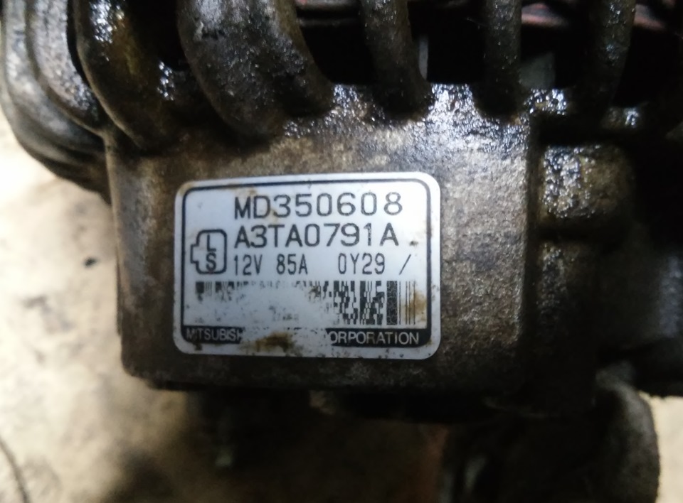

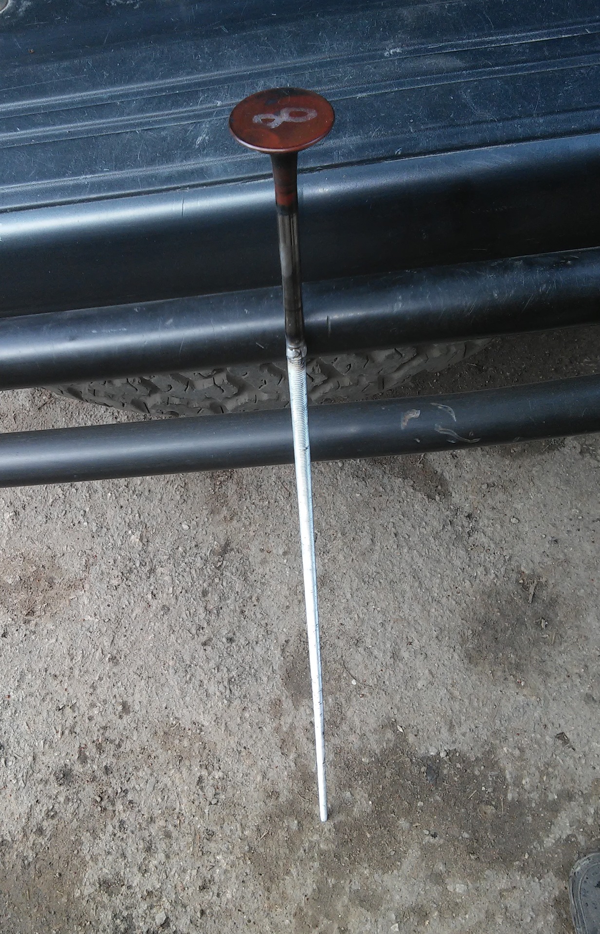

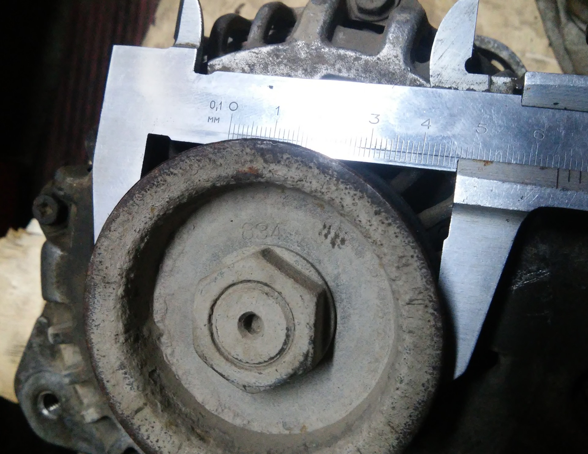

Доброго времечка! Извините за задержку, сделал ещё в марте, но не буду многословным, лучше букварь. Вкратце предистория. Ещё прошлой зимой в холода после запуска двигателя недолго был какой то посторонний звук, больше похожий на звук проскакивающего ремня. Но пока машину подвинешь, капот откроешь уже и тихо, правда ролик кондера попал под замену, так как чуток шуршал. Летом звука не было, а с холодами опять стал проскакивать, тут уже самому интересно. Ставлю машину в гараж мордой к дверям, и после запуска к капоту. Неделю ни звука. Уже расслабился, а тут раз и засвистел. А незадолго друг мой Сашка подарил мне палку- слухачку, видать надоело, что я у него прошу каждый раз, вот он мне и приварил клапан от какого то дизеля к пруту железному.

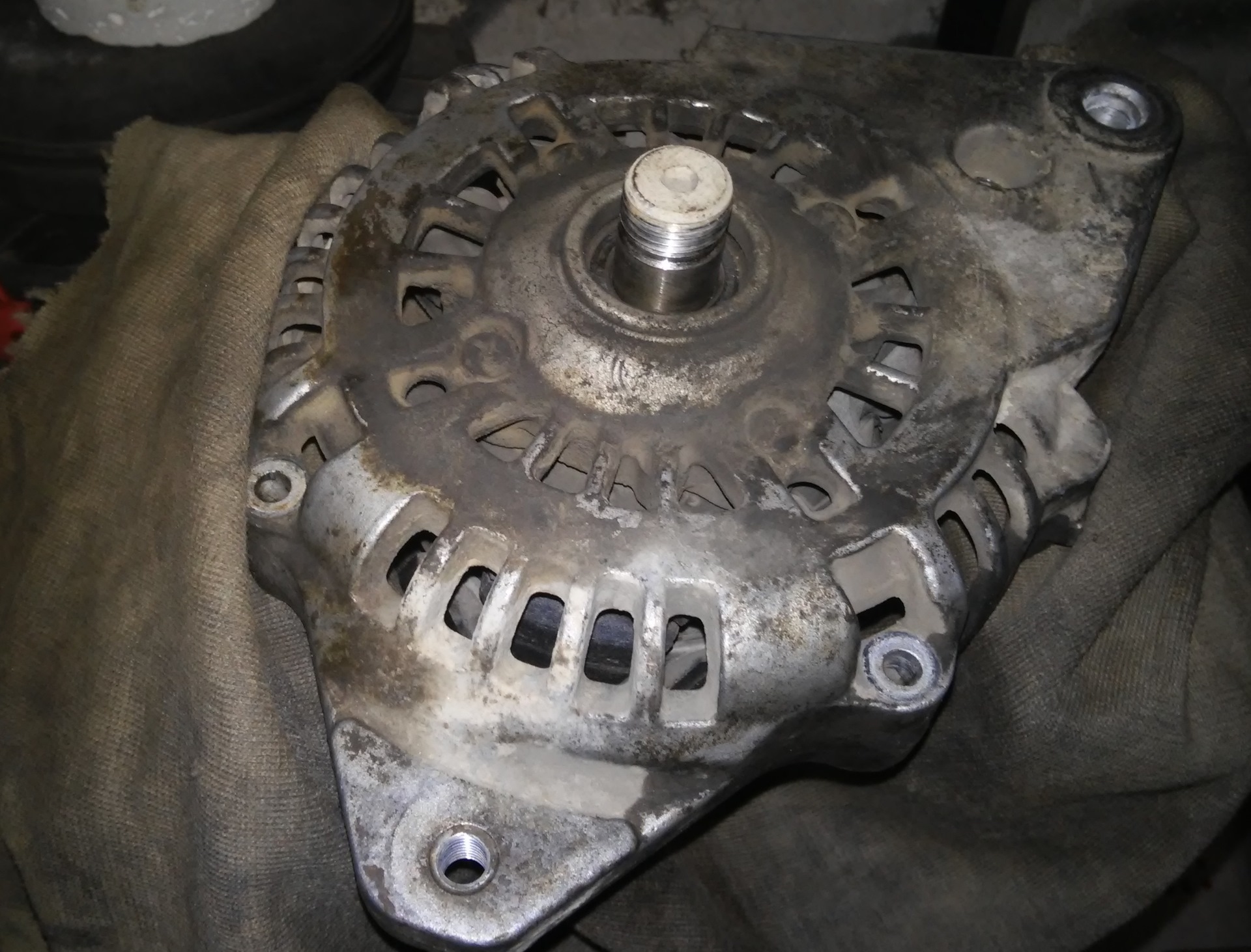

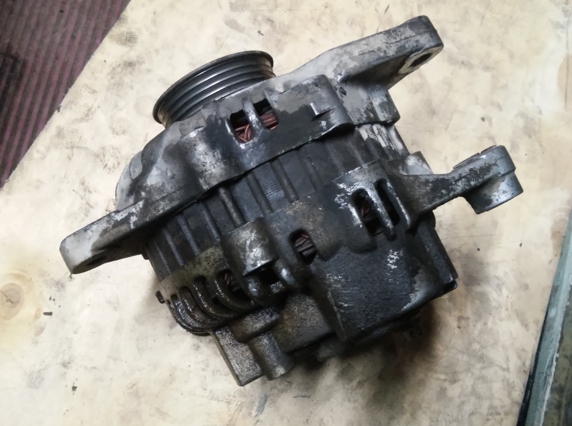

Я бегом к капоту и давай Айболита изображать, то там послушаю, то сям. А Гена поёт! наверное скучает без меня, вот и радуется. Размеры подшипников я знал давно, т.к. уже менял один раз где то тысяч 80 назад. Потому при закупке запчастей для очередного ТО, были куплены и подшипнички.

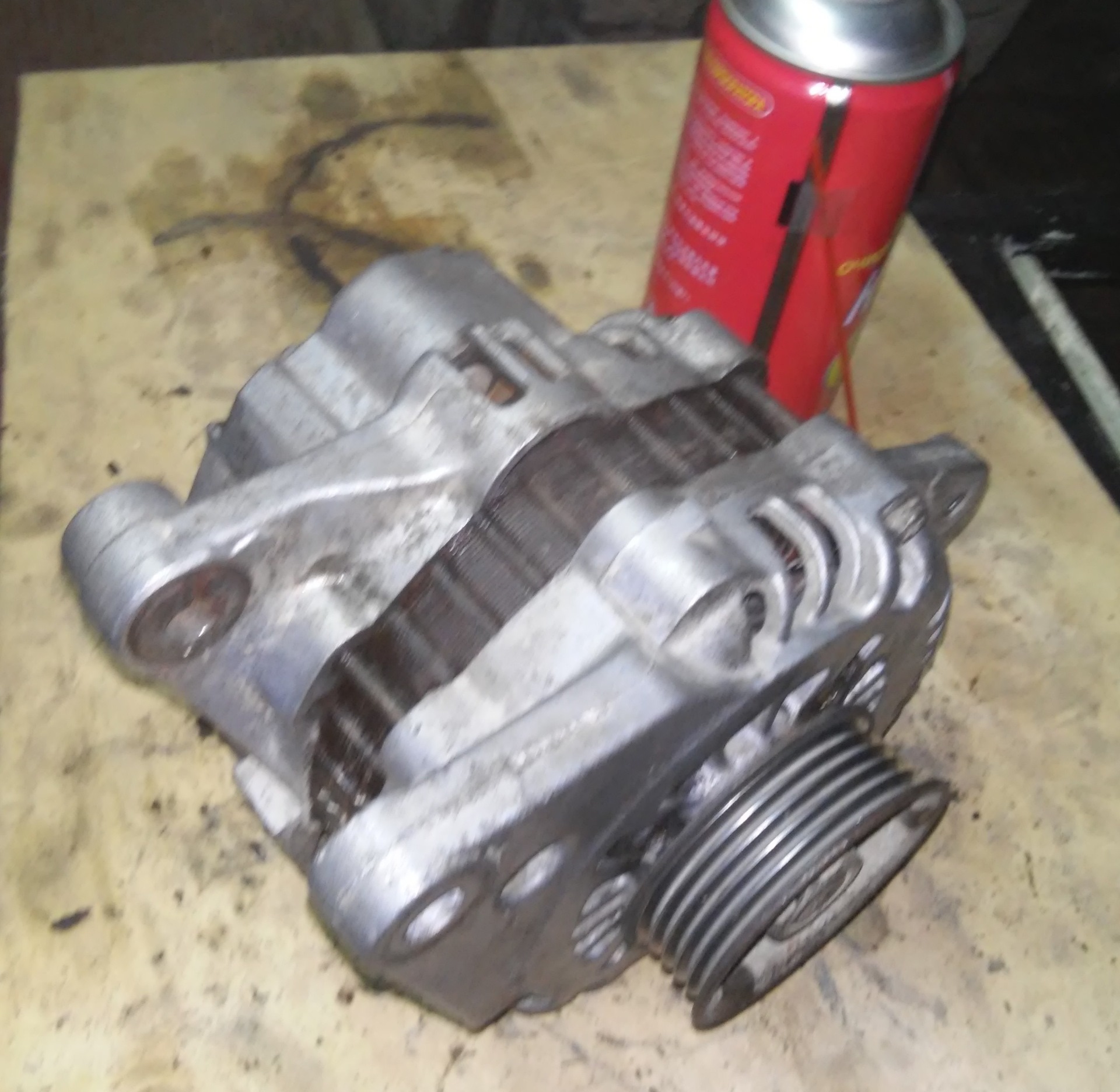

Вся работа заняла 2 часа. Приехал вечером в гараж и решил снять гену, чтоб с утра заняться ремонтом, но, как говорится пошло, и с утра я наслаждался тишиной и мягким шелестом двигателя.

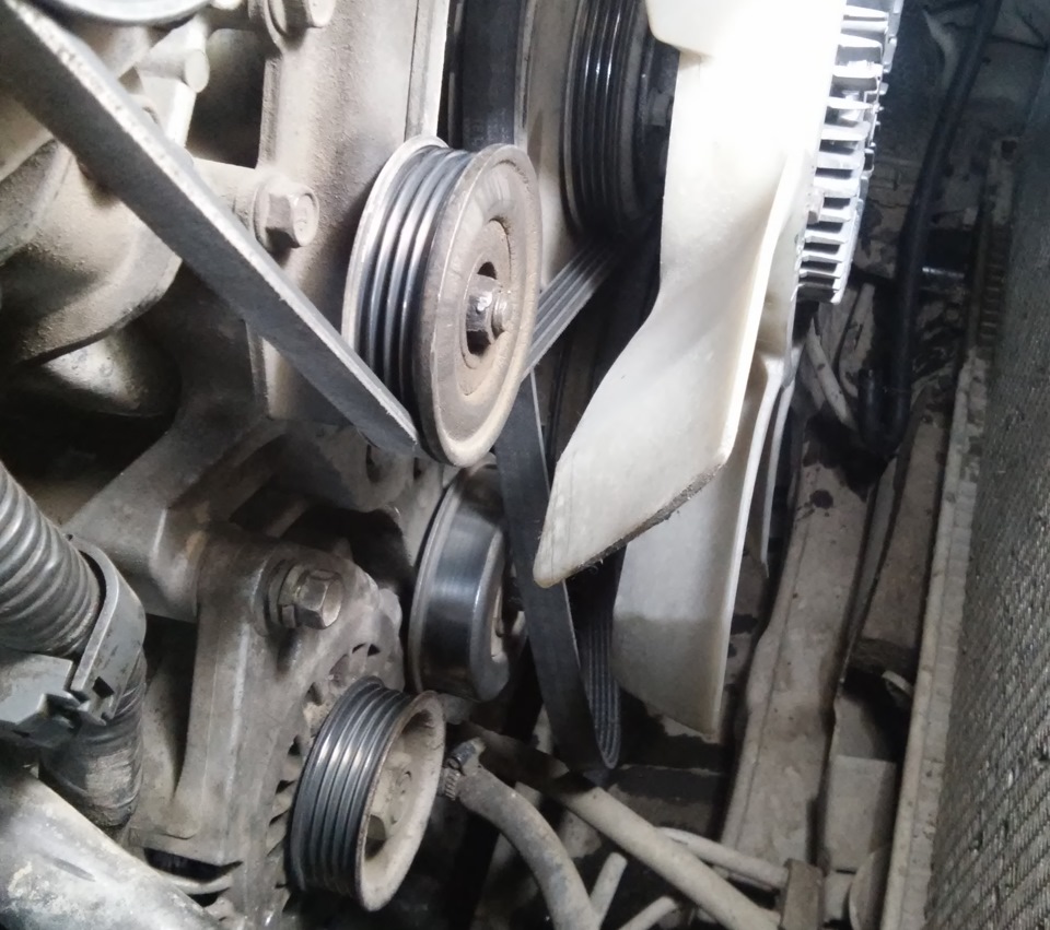

Итак открываем капот, снимаем клемму с акума и вперёд.
Кстати достаточно иметь ключик с трещёткой и можно не снимать нижнюю защиту, чтоб ослабить ролик, чтоб не нырять лишний раз под машину.
Немного грязный, залил чуток маслом, когда менял насос ГУРа

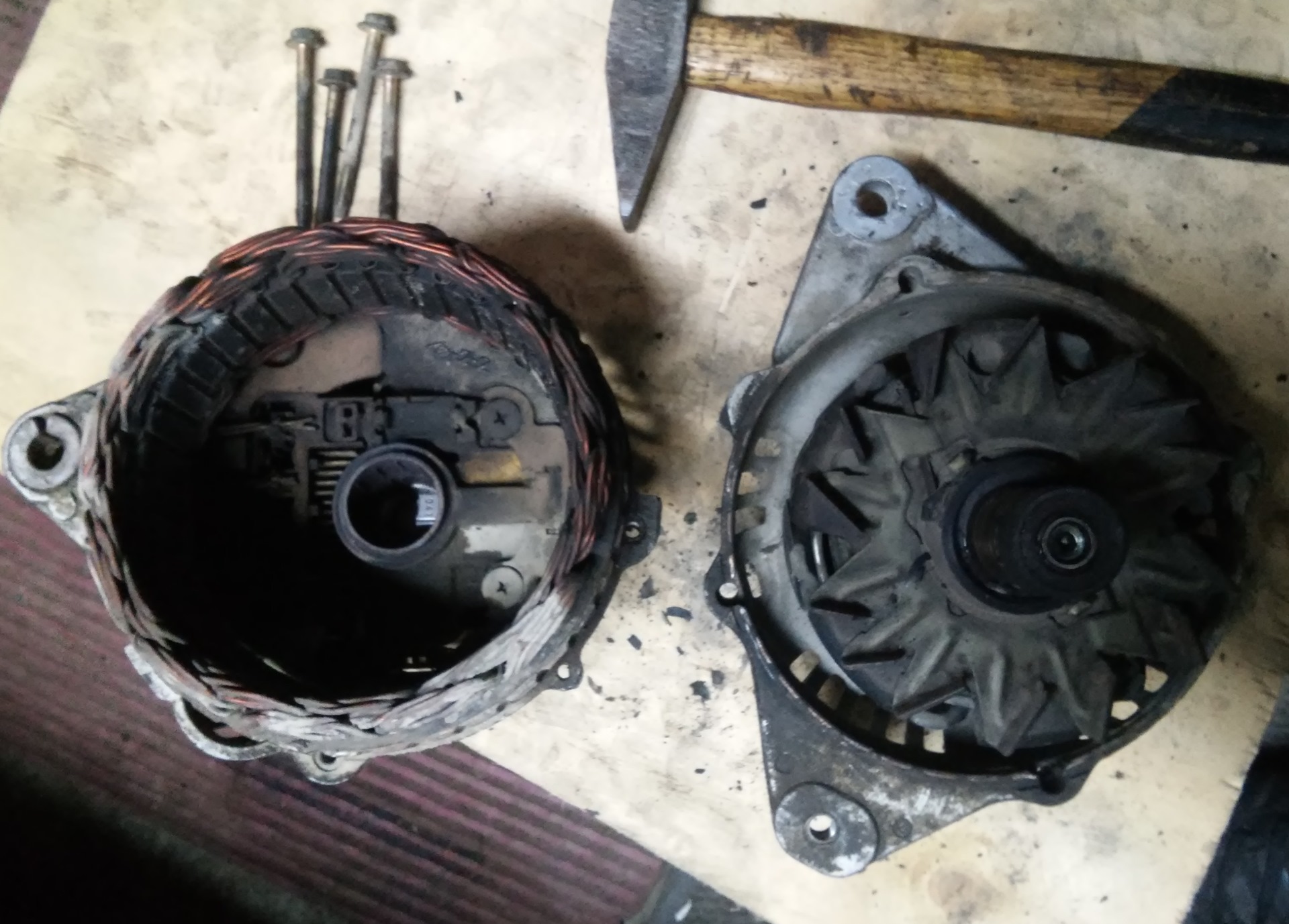

Аккуратно, без перекосов, впресовываем новый, и прикручиваем пластину, Затем одеваем обратно шкив и затягиваем гайку.

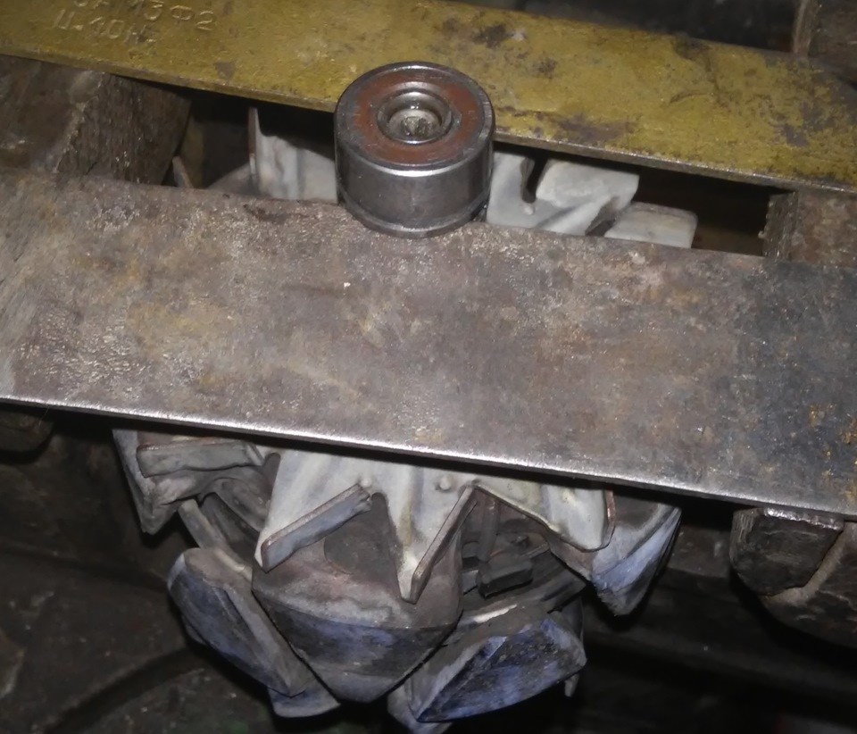

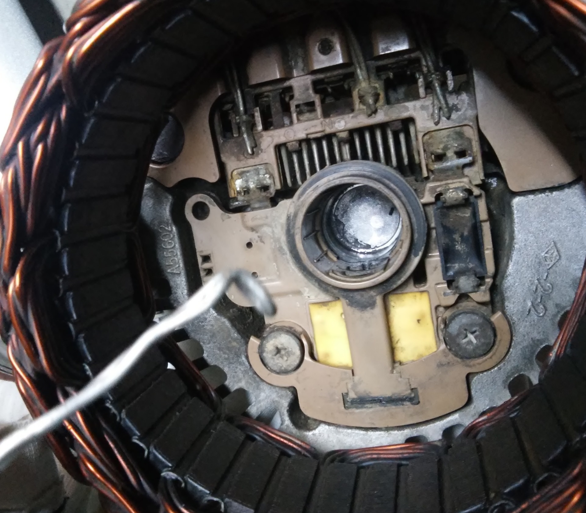

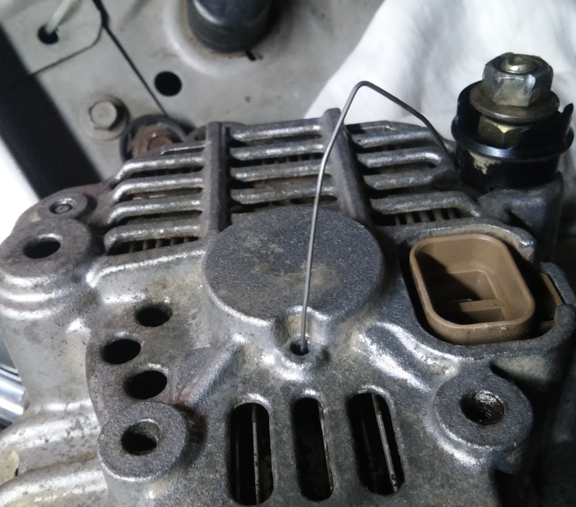

Малой подшипник можно снять съёмником, но у меня его не было, т.к. дело было вечером, и идти было лень, я его просто спилил аккуратно болгаркой. Новый также аккуратно пресанул на место. Естественно всё было отмыто и продуто. начинаем собирать. Щетки ещё торчали нормально, пока оставил.
Щетки с помощью кусочка проволоки, чуть согнутой крючком, утапливаем в посадочных местах, сначала дальнюю, потом ближнюю.

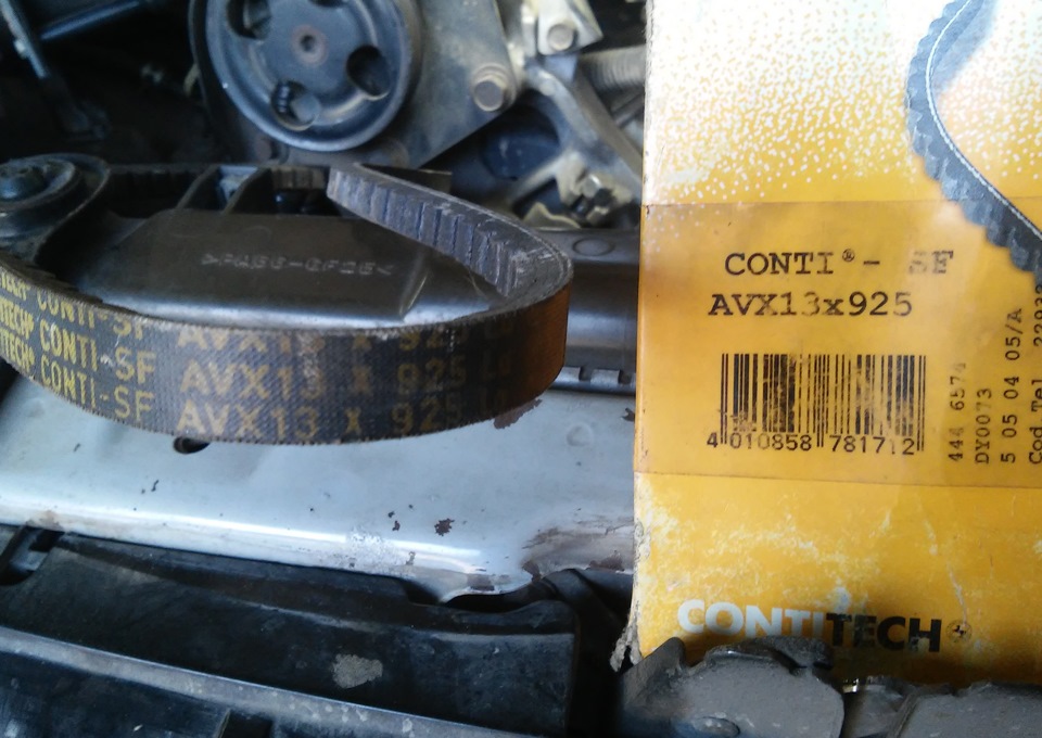

Заодно поменял ремни генератора и кондера, гура менялся раньше.
Ремни были куплены с год назад и лежали в зипе, вот и пригодились.
Так вот продуктивно был проведен один из мартовских вечеров.

У меня было похожее.На гене тоже шум был на холодную, как будто подшипники шелестят(звук металлический)На ремень я не думал, так как менял его 2 месяца назад.Заменил подшипники а всё осталось по прежнему, как оказалось это был ремень(хоть и новый но уже писец ему пришёл)Так что у тебя тоже скорей всего ремень накрылся а не подшипники.
неее, я ремень спец жижей проливал, большой подшипник шуршал, я его оставил, могу прислать на тест) да и малой подкусывал.
Я тоже его поливал начиная вд40 ну и ещё всякой хренью, звук не менялся вообще)
Поливал ремни кондиционером для ремней, хайггир по моему, на некоторое время помогает, по крайней мере сразу затихает
А при располовинивании не нужно ничего отпаявать?
нет, только чуть отверткой поддеть можно резиновым молоточком постучать)
