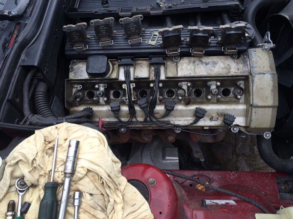

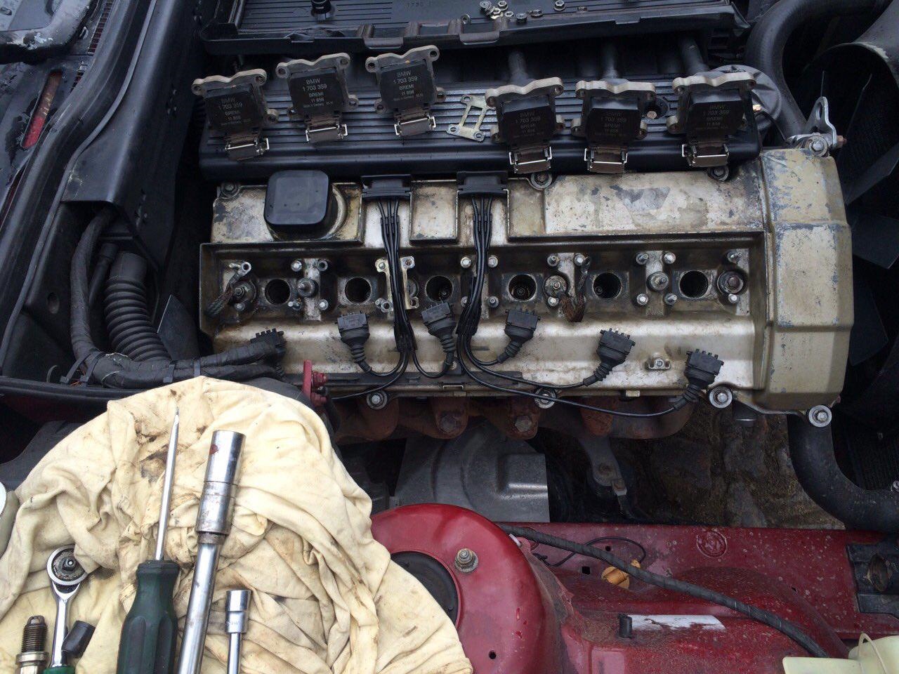

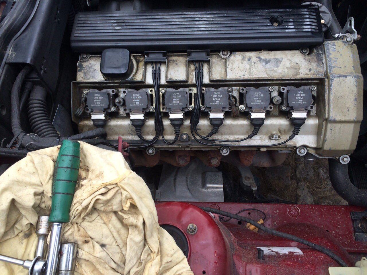

Недавно сделал замену свечей, долго думал какие поставить.
А еще дольше думал ставить дешевые или дорогие.

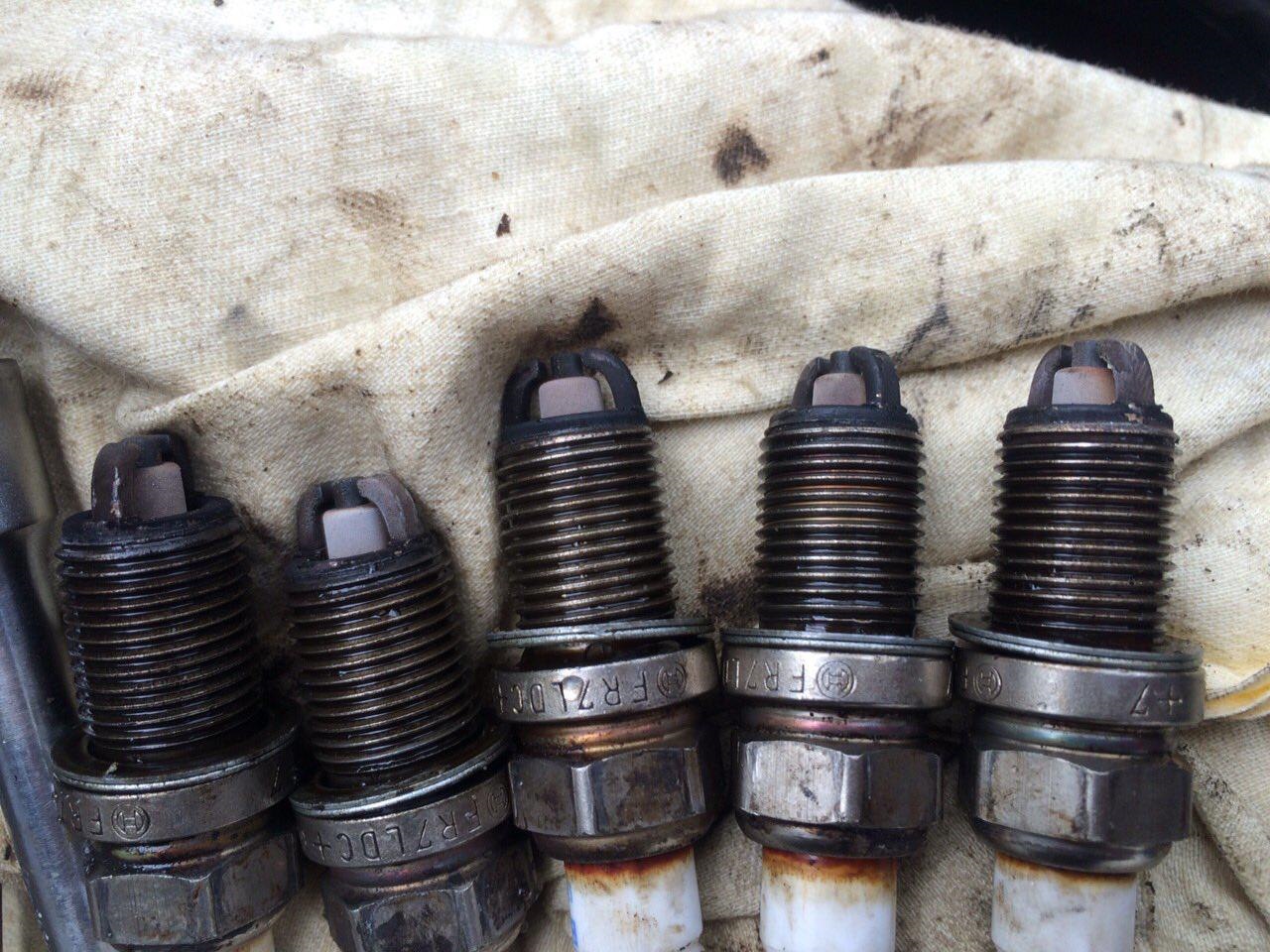

Стояли у меня свечи Bosch со степенью накала 7.
Работали вроде не плохо, все устраивало, но они уже были старые.
Я хотел на своем опыте сравнить Bosch NGK и Denso.
Примечательно то, что у этих трех производителей, разные степени накала, для двигателя M50B20.

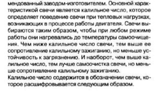

Разные степени накала, обладают разными свойствами, об этом ниже на картинке.

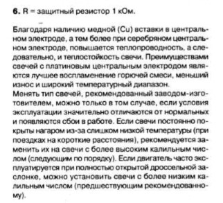

Так как катаюсь я редко, и в основном не далеко, я выбрал дешевые свечи. Смысл в том, что я за год проехал 10тыс км. В силу этого, я буду менять свечи не из-за их километража, а по времени. Поэтому я выбрал для себя свечи Nickel DENSO K20TXR, ведь у них степень накала аж целых 20! Это значит, что данные свечи, при не длительных поездках, будут устойчивее к шлаку.
Но замечу что и мои старые свечи были абсолютно отличного цвета.

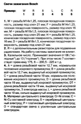

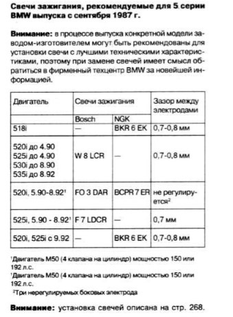

Так же мною был найден мануал, по рекомендации BMW относительно свечей.

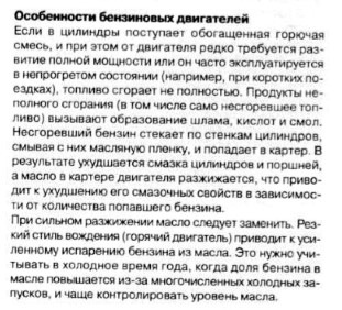

Кстати, вот есть еще один момент, который думаю будет уместный. Так как он затрагивает и свечи тоже.
Думаю эта информация будет полезной)

Тут все просто:
1. Двигатель жрет масло, короткие поездки
не дорогие Bosch F7LDCR, замена каждые 10 тысяч
немного дороже и качественее NGK BKR6EK, замена каждые 10-15-20 тысяч в зависимости от загрязнения
2. Двигатель не жрет масло и работает исключительно
NGK BKR6EIX, замена каждые 40 тысяч
