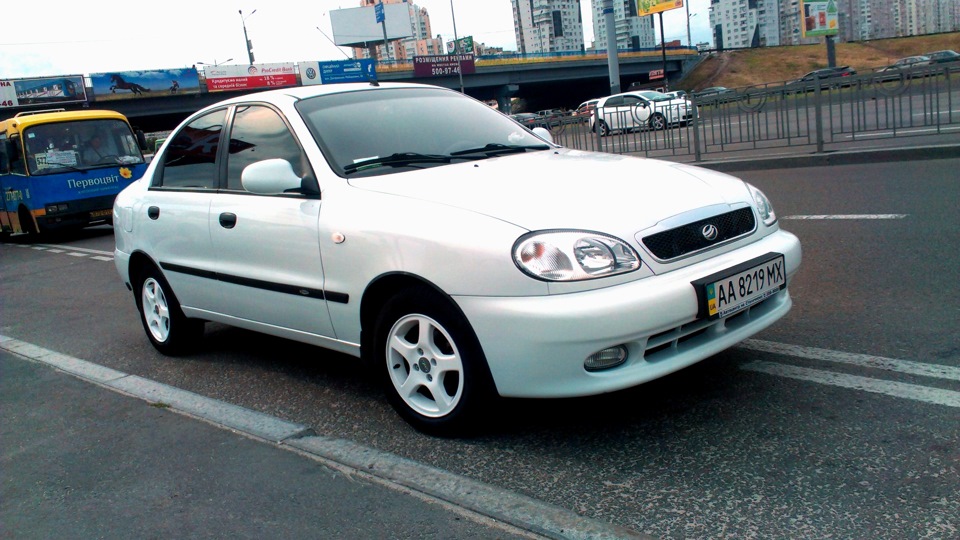

Друзья, а помогите ка разобраться с возможным источником скрипа. Он уже просто запарил! Ориентировочно передняя левая стойка, где-то внизу. Звук из салона звучит как пластик, но если открыть окно, то как метал с металлом глуховатый. Сначала я думал что это пластик торпеды скрипит, потом думал что пластик обшивки передней левой стойки. Потом после экспериментов оказалось что поскрипывает когда медленно переезжаешь неровность левой частью машины. Потом при открытом окне слушал, оказывается звук вроде не в салоне а из под капота, но отдаёт в салон. Потом выцепил что когда машина неровно стоит и крутишь рулём, то этот же скрип. Начал грешить на опорный подшипник. Потом случайно заметил что только дёргаешь рычаг открывания капота, как скрип тут же обрывается. Прикинул что петля капота. Затянул, набрызгал ВДшки. Не помогло.
Может кто имел подобный гемор, подскажите.
П.С. Попросить некого чтоб послушали, а сам пробовал в движении вылазить из окна то… не не моё это каскадёрствовать =)))
P.S. Дикий скрип побеждён! Как только приоткрывал капот, скрип пропадал. Решил что капот причина. Начал потихоньку его надавливать в разных местах и выявил что это всё он. Путём регулировки резинки возле фары отрегулировал положение капота при закрытии и проблемка ушла!
