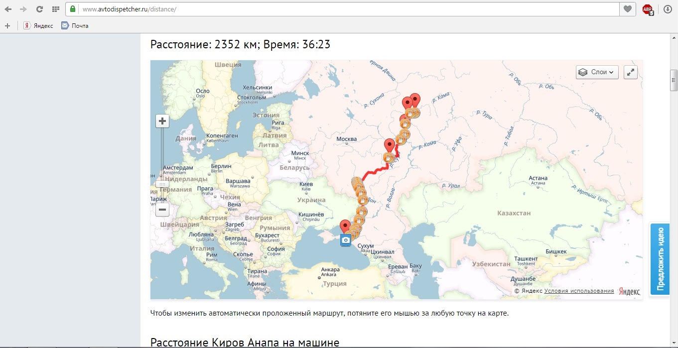

Привет всем! На данный момент идёт подготовка автомобиля к путешествию в Крым из глубинки России г. Киров. Перевалочный пункт г. Анапа.
Маршрут такой: Киров -> Котельнич -> Яранск -> Йошкар-ола -> Чебоксары -> Саранск -> Пенза -> Борисоглебск -> Богучар -> Каменск-шахтинский -> Шахты -> Новочеркасск -> Ростов на дону -> Славянск на кубани -> Анапа.
ПОсоны, так как турбо-таз он такой непредсказуемый, нужны ваши контакты, кто живёт рядом или в этих городах. Я конечно в тазе уверен, хотя он не заводится порой, но всё же. :D
Из г. Анапа стартую на порт Кавказ, на паром и в Крым. В Крыму хочу посетить города: Керчь, Судак, Алушта, Ялта, Алупка. Может до Севастополя дорвусь, возможно Симферополь зацеплю. :)
В общем надеюсь на вашу помощь в случае чего!

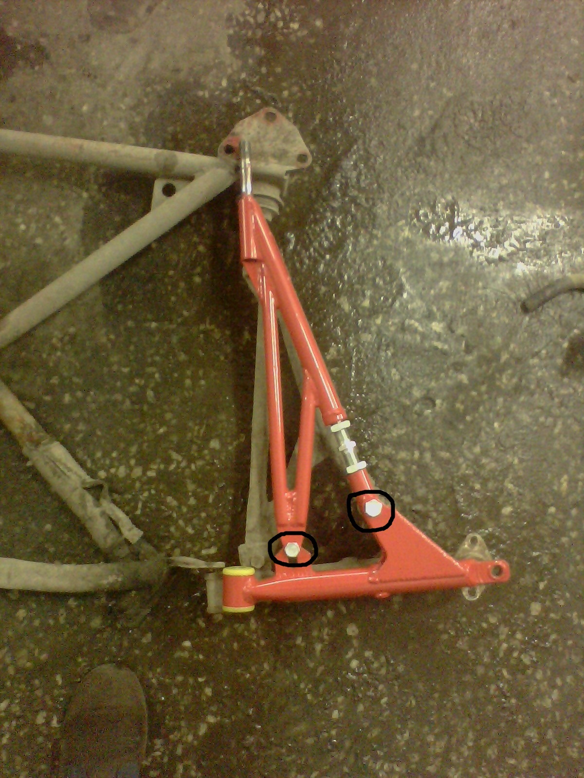

1) Поменял треуголки — стала греметь передняя подвеска. Что я только не проверял. Причина нашлась тут.
Подобраны болты от иномарки маркировка 12.9. Затянуто, как полагается. Греметь подвеска перестала.

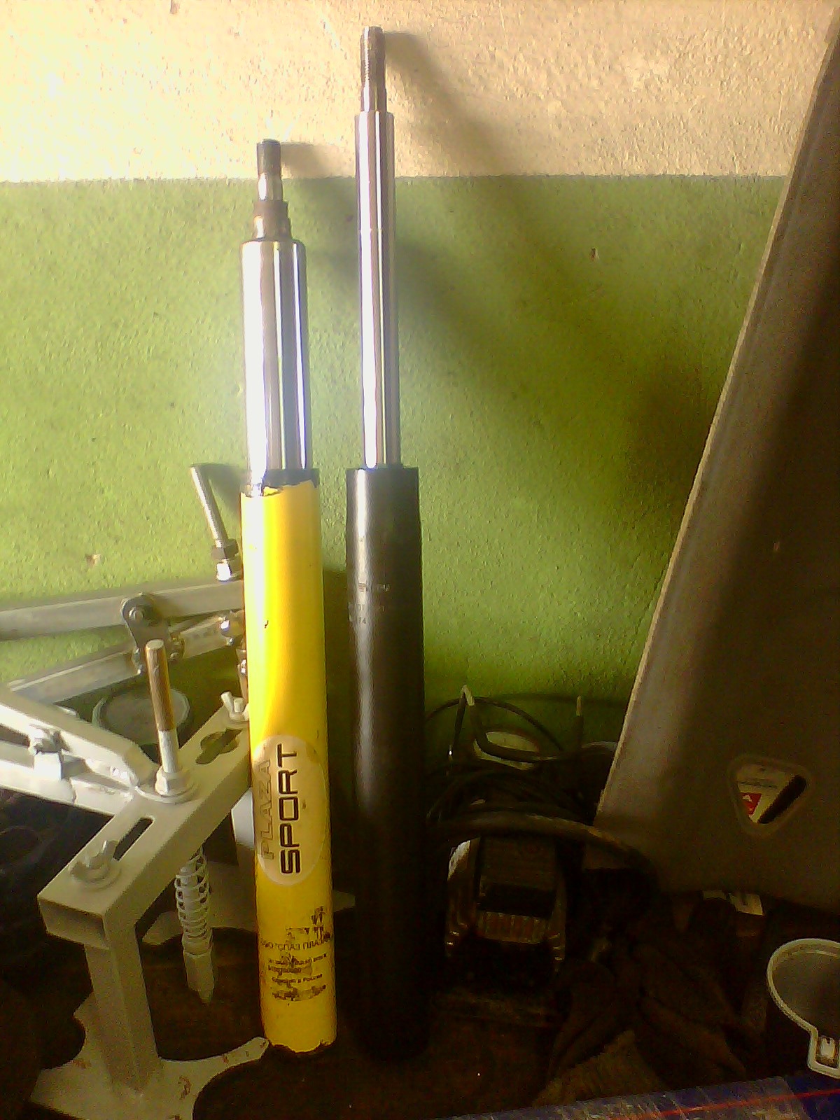

2) Поменял амортизаторы плаза спорт с занижением -50 на амортизаторы монро газ.
Поставился стук.
Долго искал причину. Тайна разгадана!

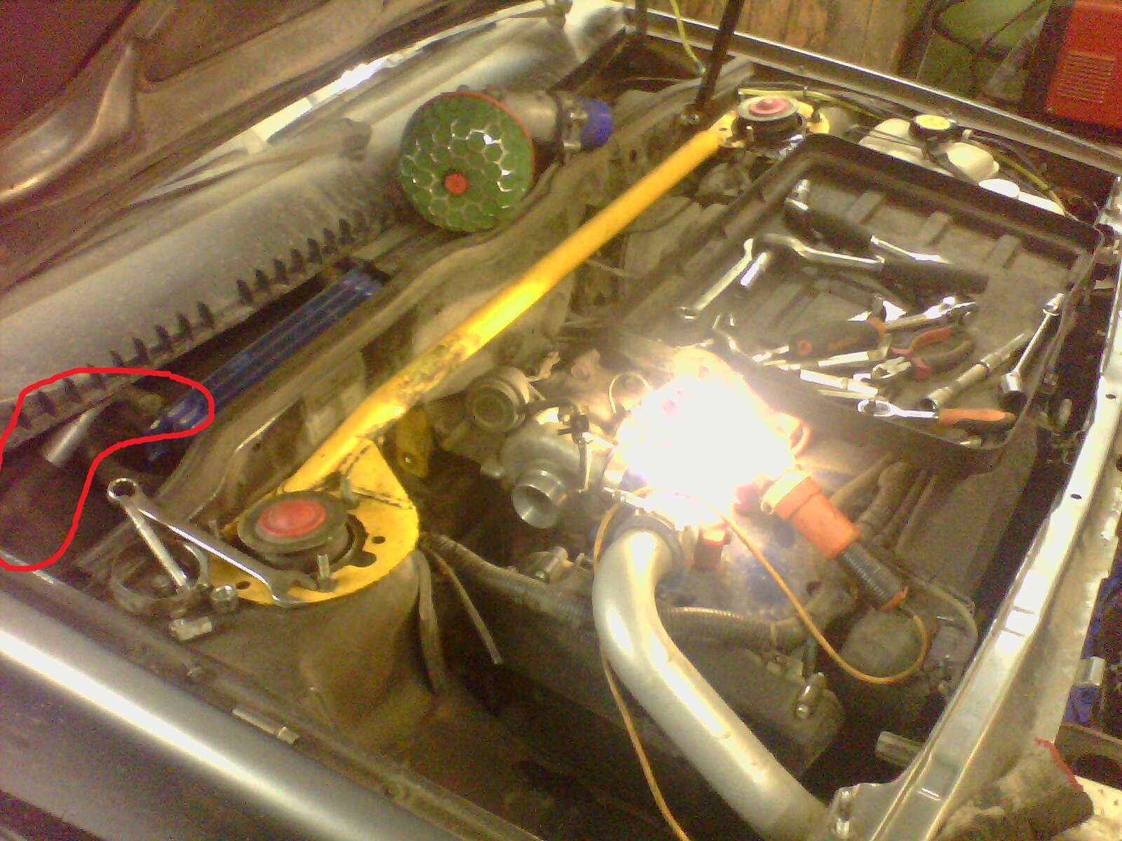

Шланг маслокулера стучал по кузову, КАРЛ! :D До замены амортизаторов он не стучал. Мистика Автоваза!

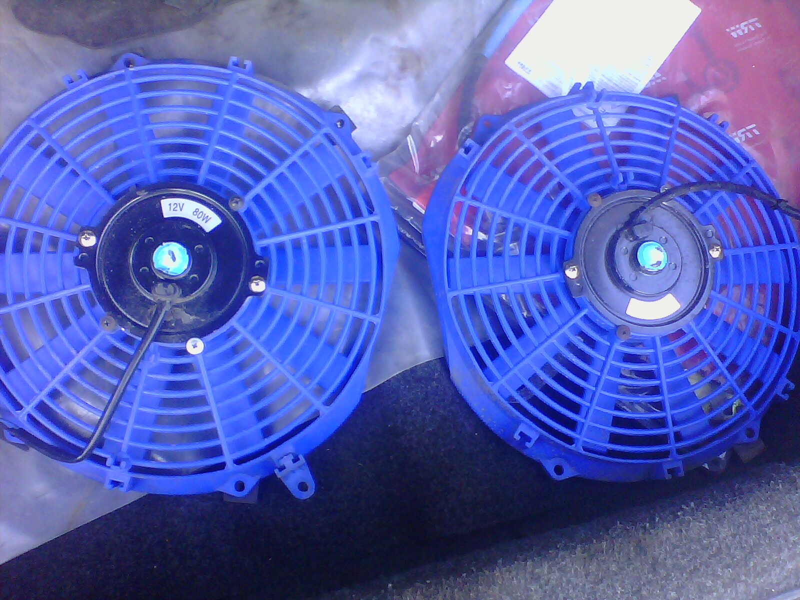

Обратно поставлены вентиляторы охлаждения от Нивы с Ваговскими релюшками и акустическими проводами. Китайские вентили в продаже.

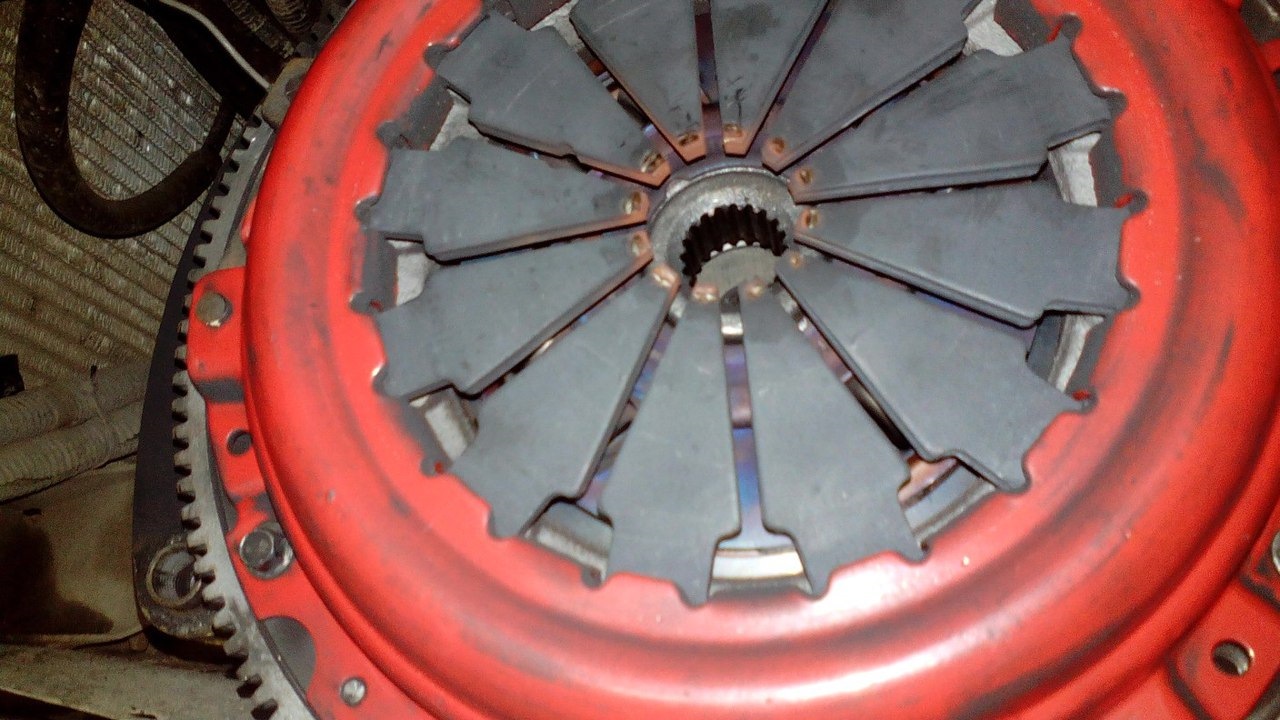

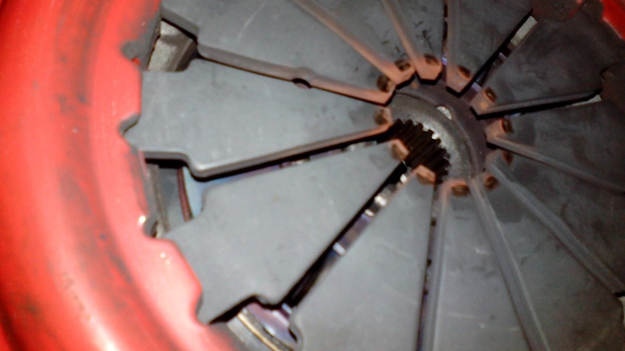

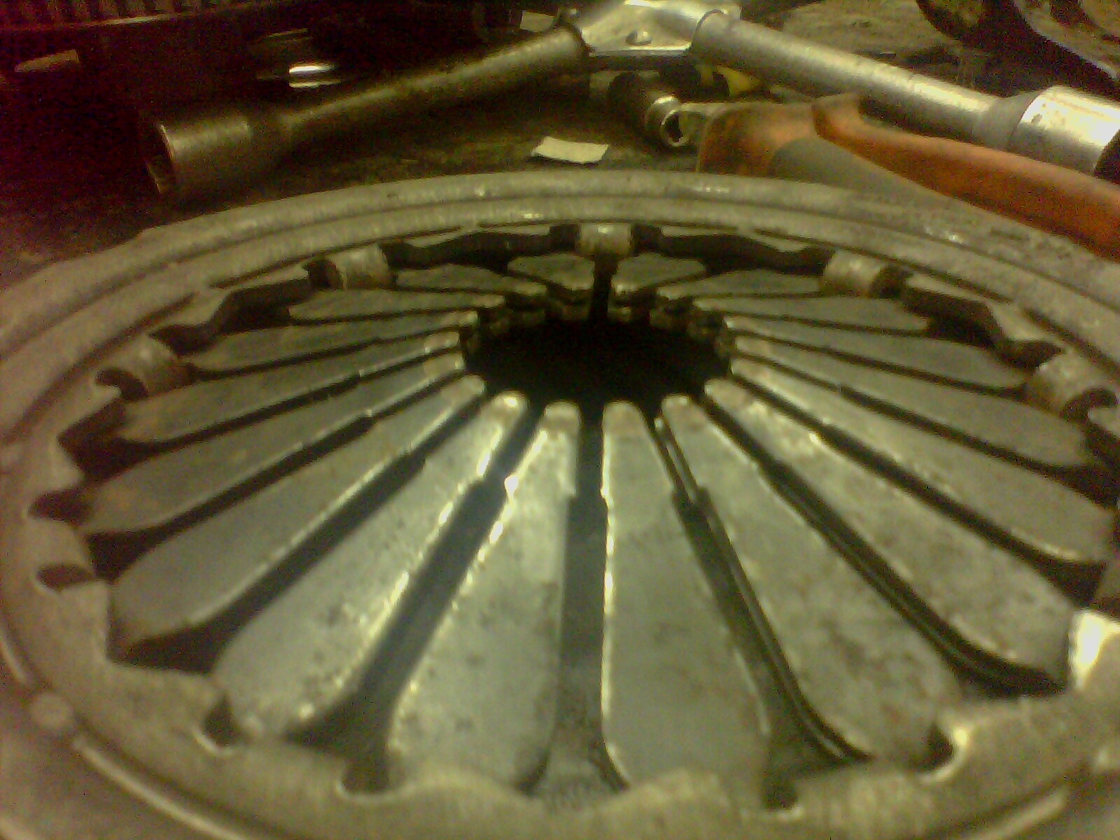

Снова скинута кпп из-за вибрации на педали сцепления.
По фоткам почти не видно, но с одной стороны лепестки прижаты более сильно. Из-за чего не понятно.
Из-за этого выжимной не прилегает полностью и лепестками по подшипнику долдонит корзина. Вибрация переходит на вилку и по тросу на педаль сцепления, ужас нах. :)

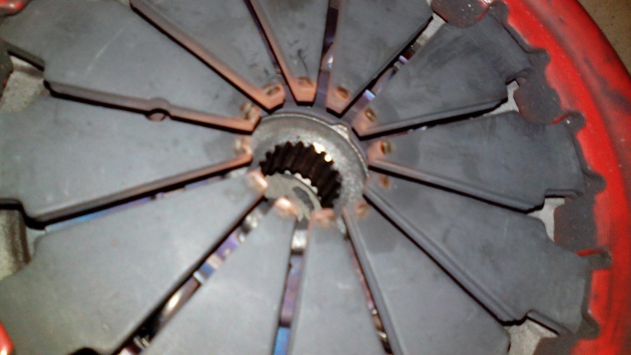

Заранее догадывался об этом, подготовил другую корзину, двойную, сделанную из двух Крафтовских. (должна быть помягче).
Прикручиваю её. Лепестки начинают смотреть в разные стороны. Что за фигня?) Иду за новым диском сцепления. Прикручиваю, опять что-то не то. Меняю маховик (свой был проточенный). Прикручиваю красную корзину с новым диском сцепления, лепестки ровно смотрят. Обрадовался. Прикручиваю красную корзину со своим диском Exedy от спектры, лепестки ровно смотрят! Ну думаю, зашибись! :D Маховик косячный значит был. Ставим Кпп, заводим — тишина. Выезжаю из бокса, отпускаю сцепу и что вы думаете? Снова здорова! Опять вибрация! Твою то мать. Мистика автоваза. )))))

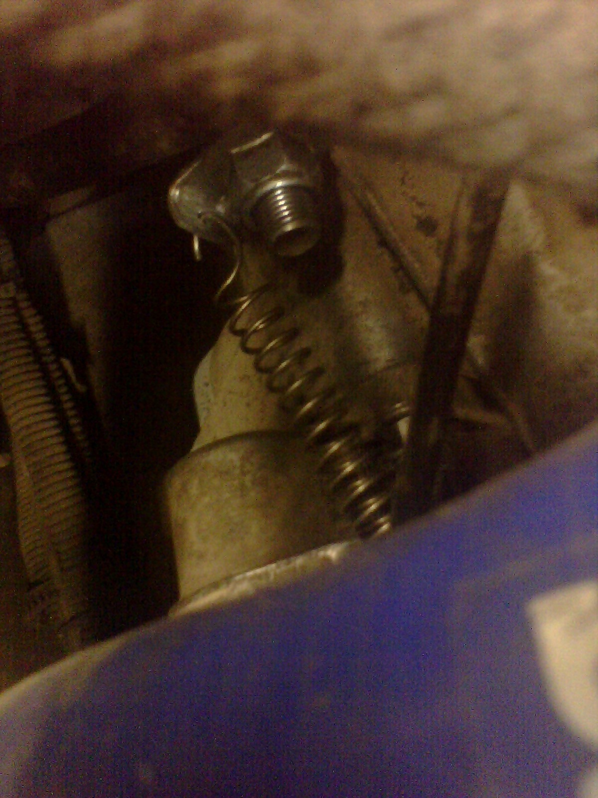

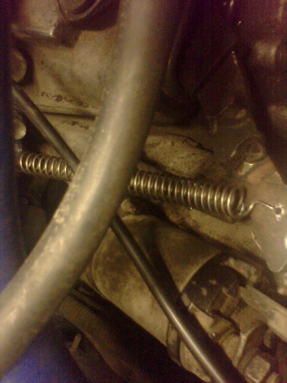

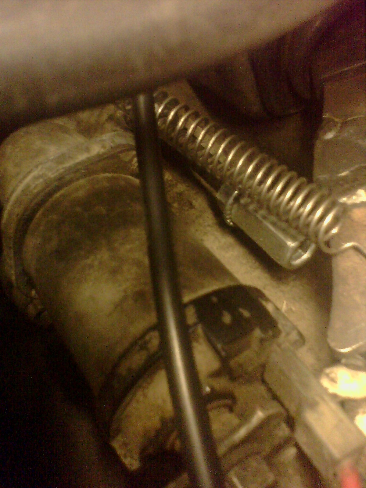

Вылечил не менее мистической конструкцией! Такое только у меня и у экспортных автомобилей на европу. :D
Поставил пружинку на вилку сцепления, которая оттягивает выжимной от зацепления с корзиной. Чтоб на постоянку не крутился.
Упор тоже имеется. В верхнее крепление стартера закрутил длинную шпильку с длинной гайкой.
Ещё какой колхозинг! :D Но, ска, это дерьмо работает!
