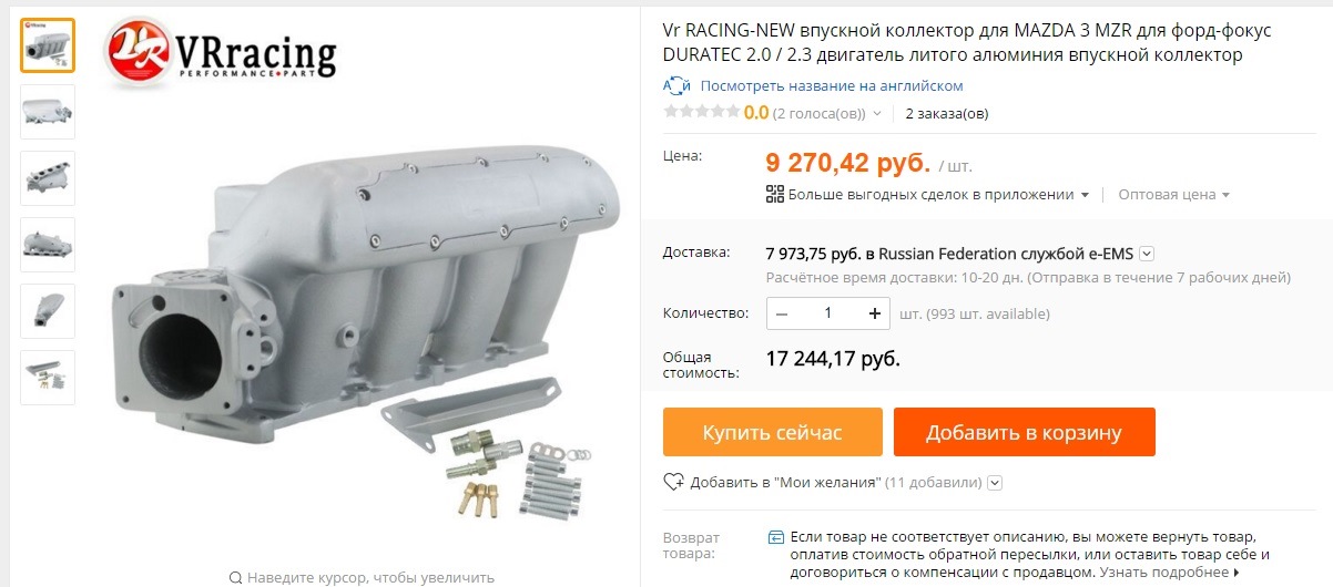

Хочу себе купить впускной ресивер, чтобы поднять тягу на низах и середине.
Я так понимаю, что есть старая модель, которую уже не купишь на оф сайте, но свободно в украинском инете.
Судя по всему у них же есть обновленная модель, ее уже можно и купить через сайт.
В любом случае это все дороже, чем варианты на ебей или али.
Вот 1-й вариант за доступные деньги:
Вот 2-й вариант, тоже дешевле.
Вот 3-й вариант, тоже дешевый.
4-й вариант WLR-IM49SL чаще встречается на китайских сайтах.
Еще один вариант за деньги менее 10.000 рублей, ну с доставкой в 2 раза больше.
Короче помогите определиться на что стоит обратить внимание, на что нет, может на драйве есть мастера, которые лабают подобные приблуды?

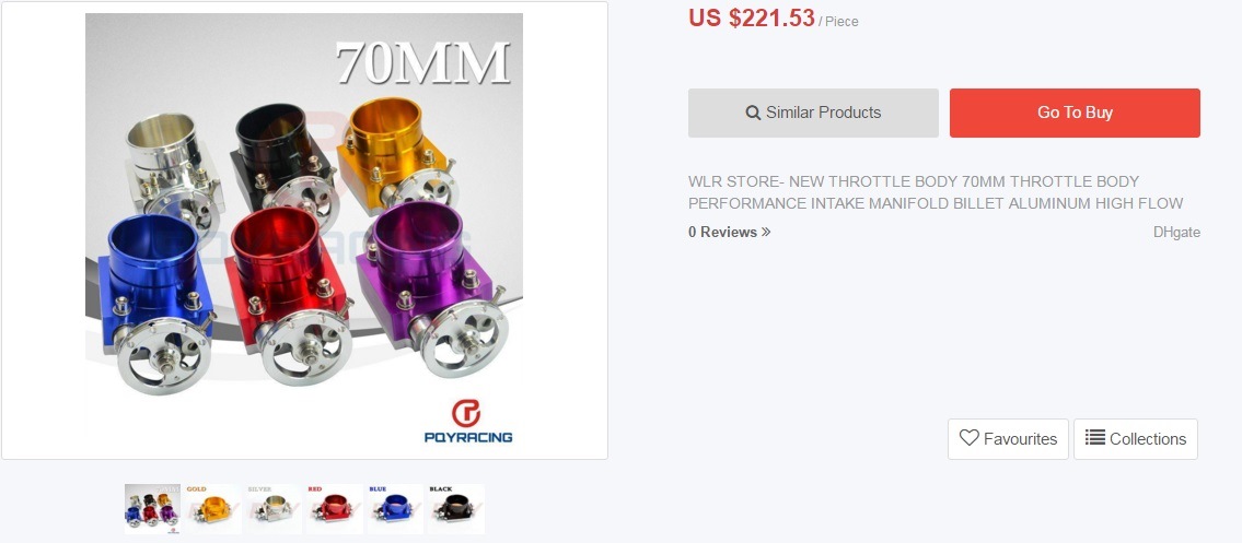

И еще, стоит ли покупать такою дроссельную заслонку, достойное ли качество будет?
