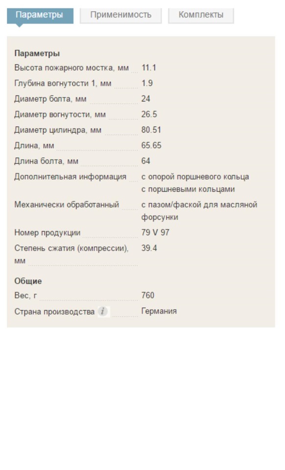

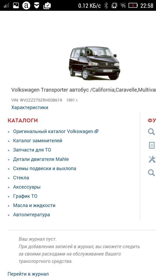

Не могу понять почему у тебя показывает диаметр цилиндра 80.51 а у меня 80.01. Остальные параметры одинаковые. Поршней с 80.51 вообще в экзисте не нашел на мотор 1X. Может конечно не там смотрю
У этого двигателя 2 ремонта 79.98 и 80.48, соответственно и поршня. А посмотреть ремонтные размеры можно на экзисте когда под машиной своей открываешь запчасти двигателя mahle. Смотри скрин.
