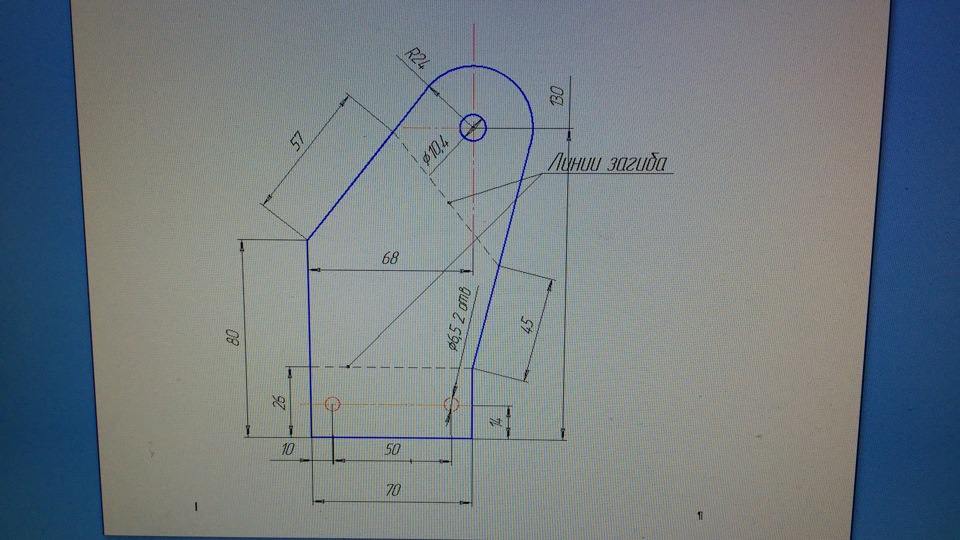

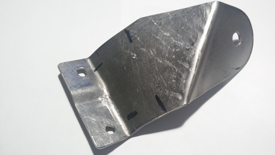

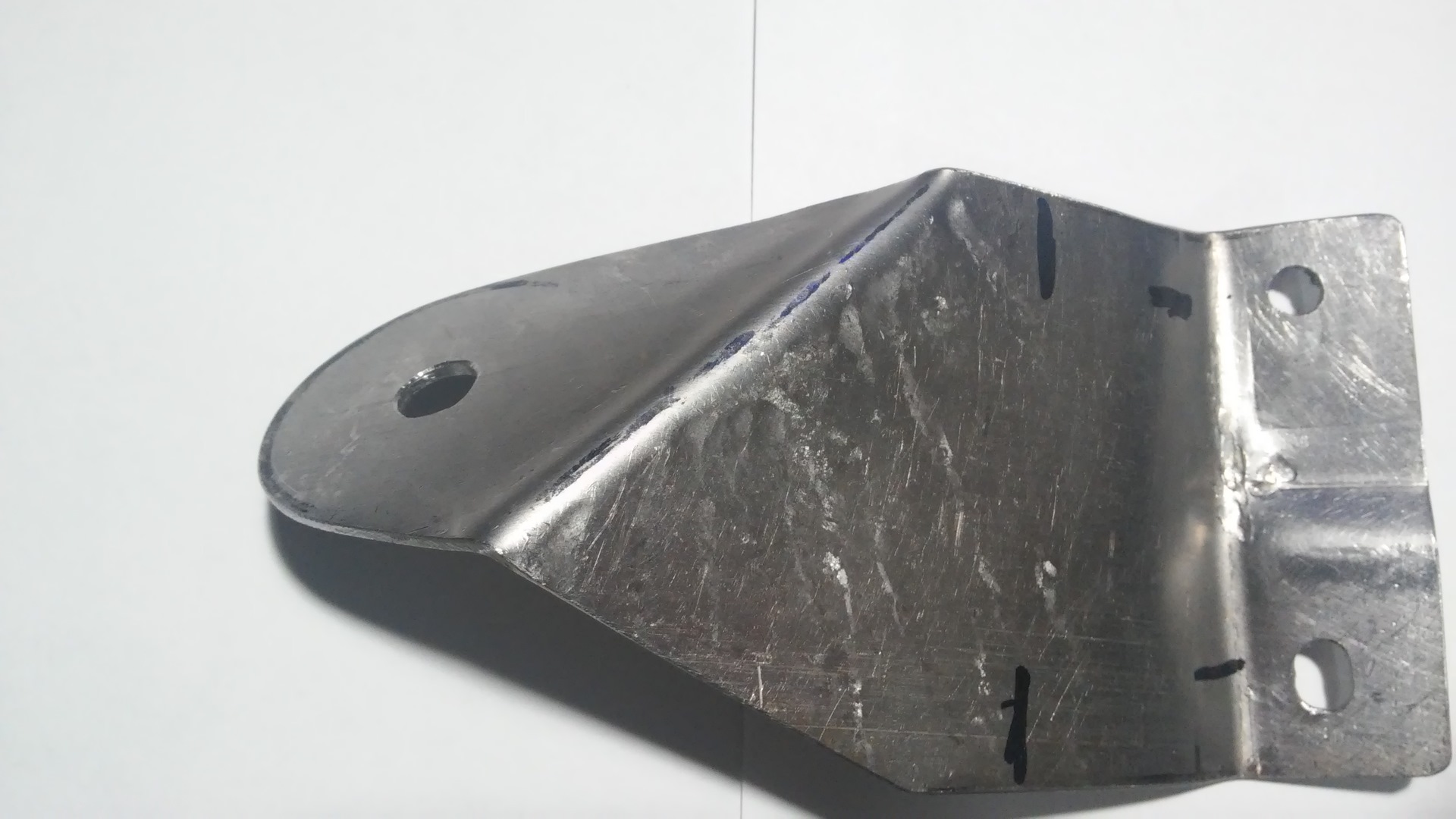

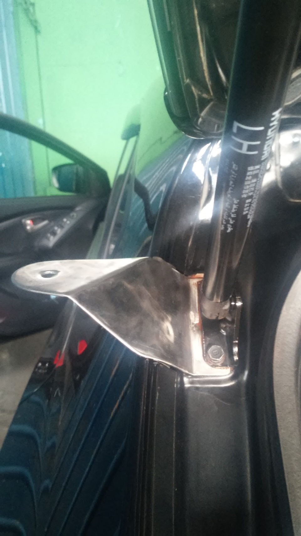

Изготовил я кронштейн под крепёж левого упора задней двери, что бы отверстий не сверлить.
Ну и долго подгибал и подпиливал по месту. Вот что получилось.

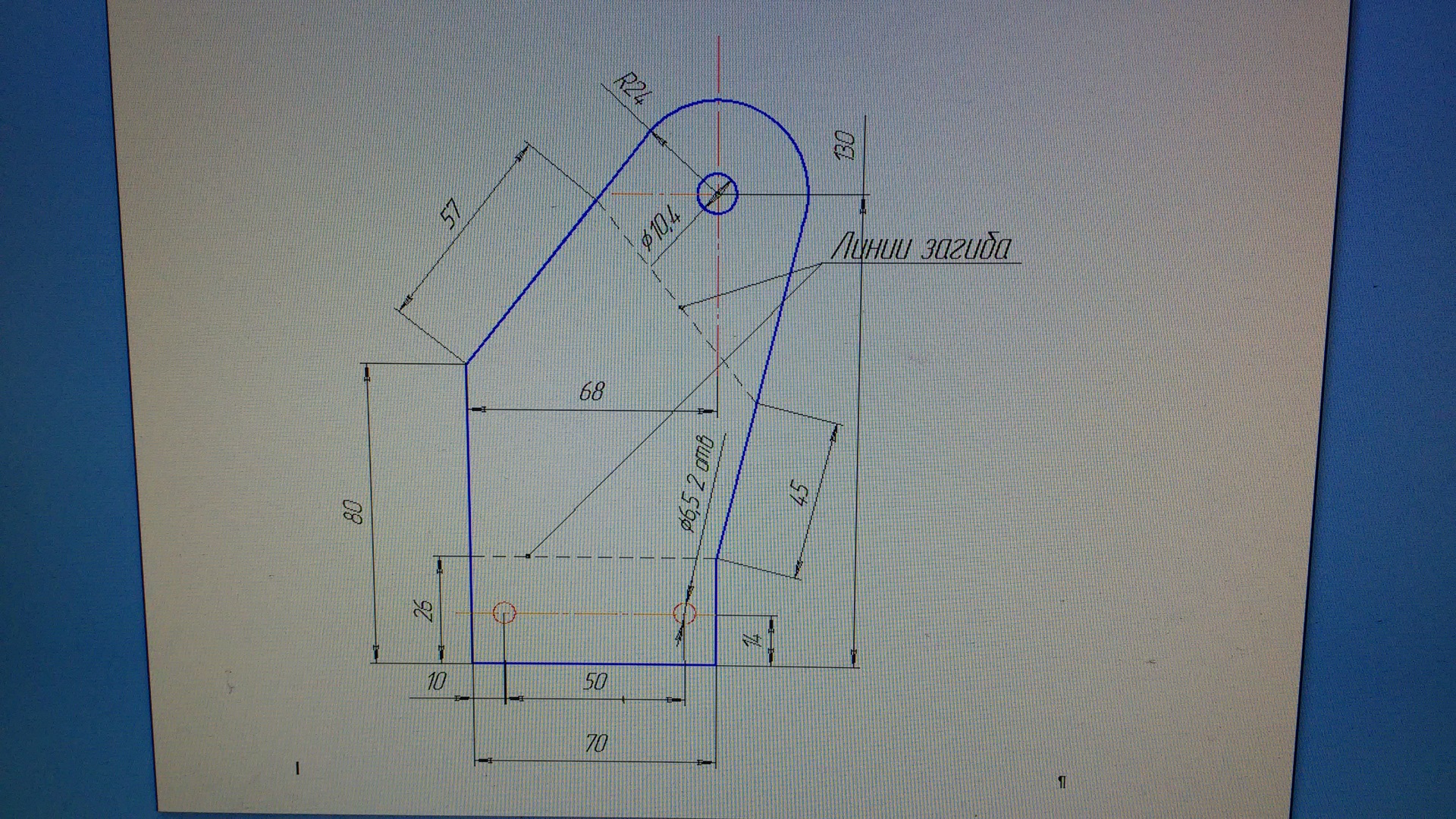

Вот эскизик, вдруг кому то пригодится.

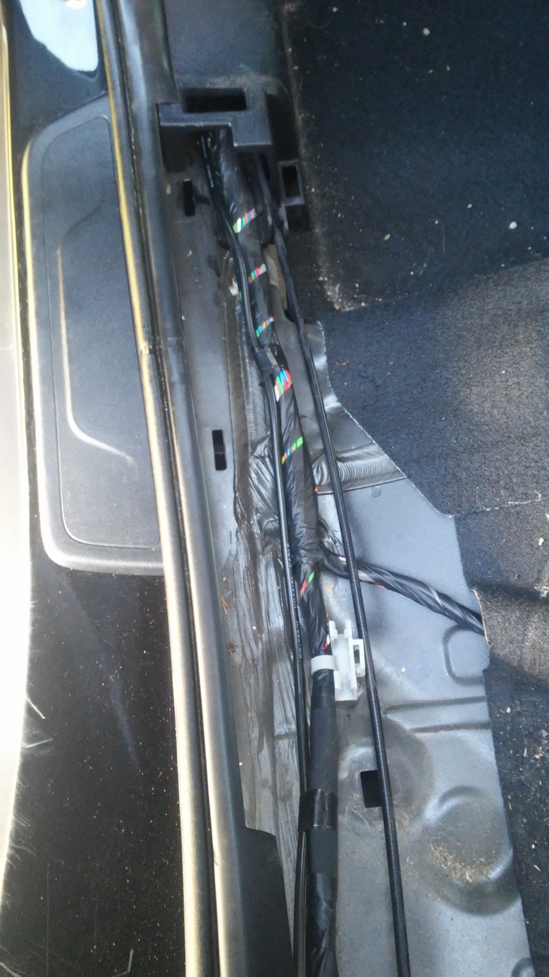

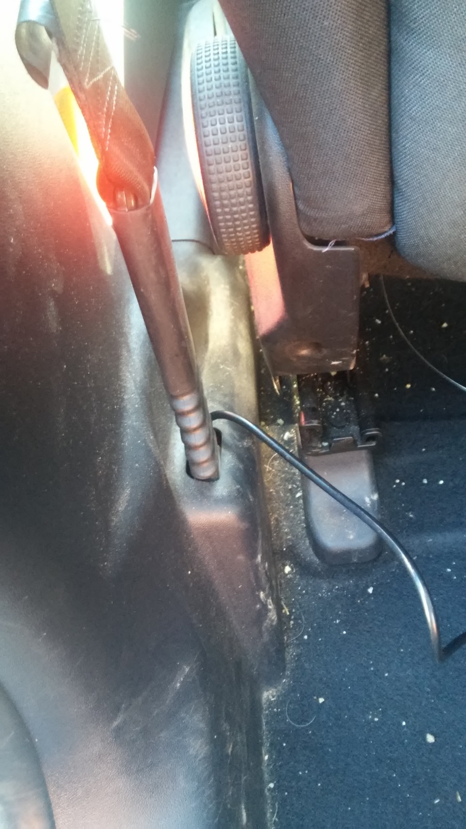

Как снять пластик в багажнике не буду описывать на форуме это уже есть. Немного ослабил задние клипсы на потолке и через прокол в резиночке протянул кабель по задней стоке вниз и по полу к центральной стойке.
Кабеля антенного хватило только-только до выбранного места. (ничего не обрезал). Вытащил через отверстие для ремня безопасности в обшивке стойки.
Питание для рации, по совету знающих людей протянул отдельным проводом с плюса аккумулятора. Предохранителем на 15А защитил от КЗ.
Минус подсоединил к "специальному" болтику, который находится под обшивкой порога водителя. Штатных проводов рации как раз хватило (как будь то специально для нашей машины рацию проектировали). К сожалению фото не сделал — увлёкся работой, а второй раз порог отрывать как то не захотелось.

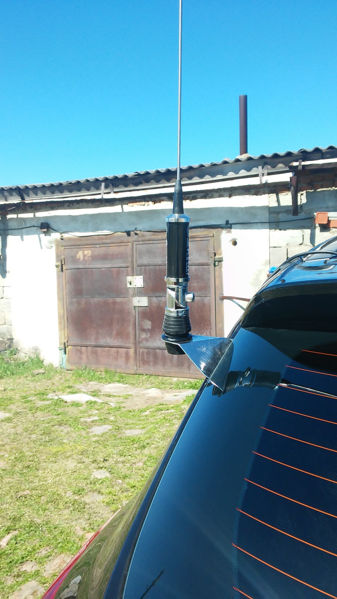

В итоге вот что получилось!
Антенну практически не настраивал — КСВ от 1.1 до 1.7 . Надеюсь, что рация не последняя, поэтому закупил приборчик для настройки КСВ и мощности. Так что становлюсь спецом по настройке СВ антенн.
Антенну дорабатывал по методике, описанной на этом сайте(www.xn----ftbbaeabc1a8bf6…g.xn--p1ai/forum/15-822-1). Ну и здесь много чего почитал (forum.ci-bi.ru/index.php?…42db4cdf2d8dff5917cec9812).

просто класс! а со стеклом то как ? все нормально? а зачищали место крепления кронштейна к кузову?
Место контакта с кронштейном зачистил от краски и намазал токопроводящей смазкой с "медью". До стекла 1.6 мм, так что не задевает 100%.
