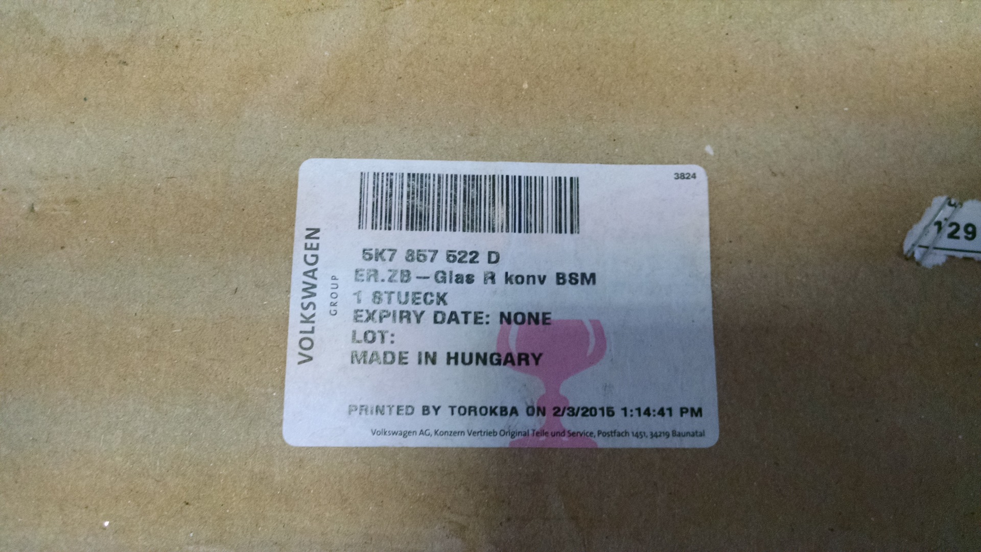

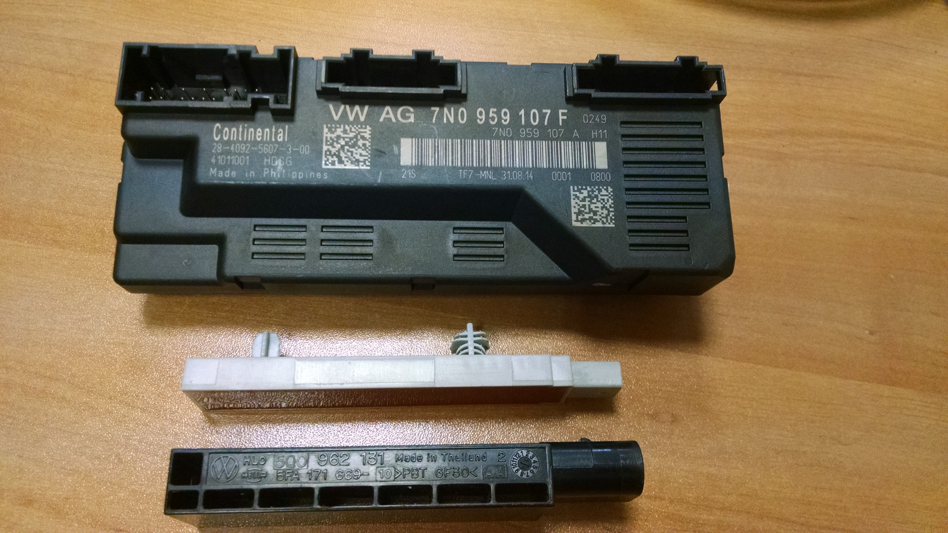

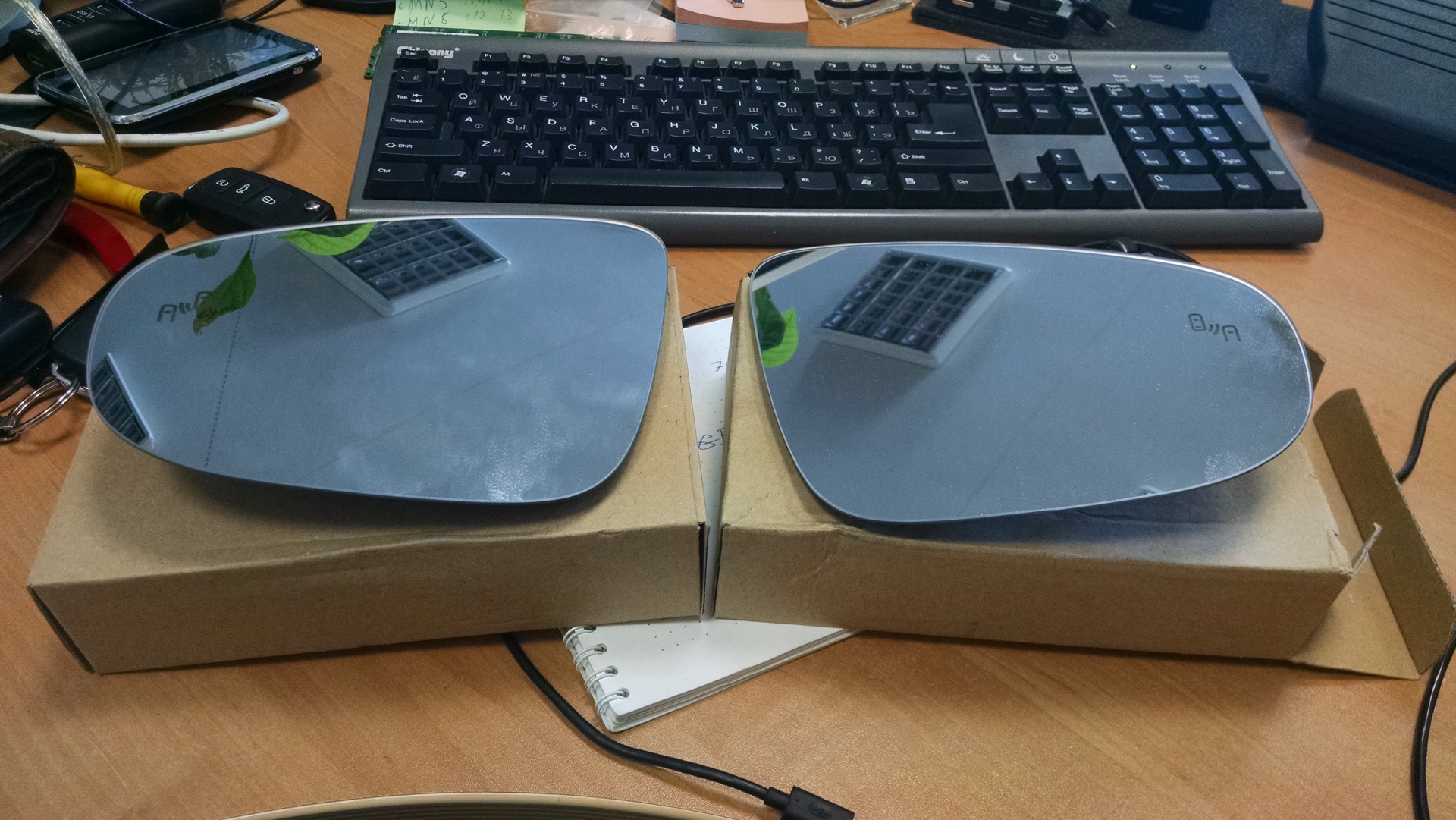

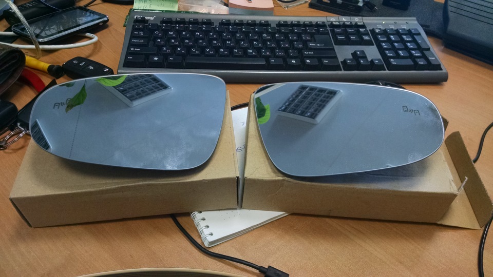

Сегодня забрал последние недостающие детали для Системы Мертвых Зон. Зеркальные элементы по форме идентичны Турановским.

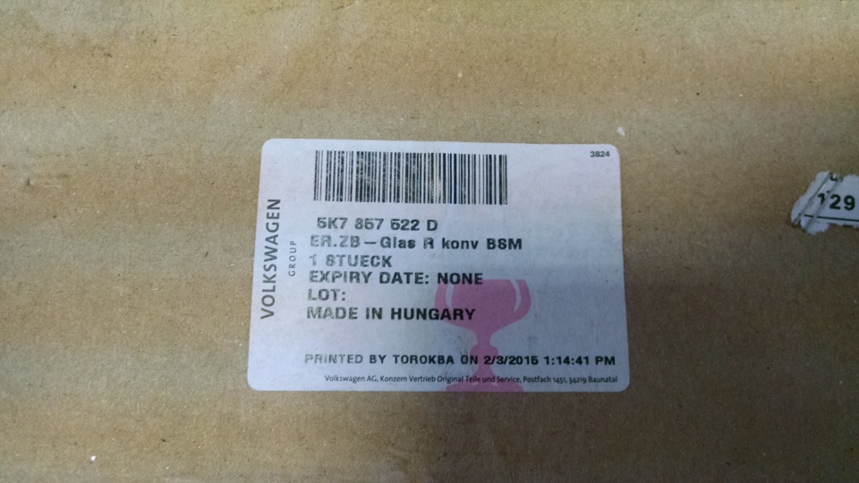

Запчасти на фото: 5K7857521D, 320151

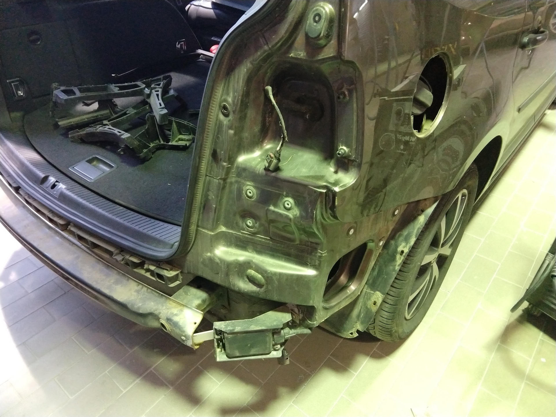

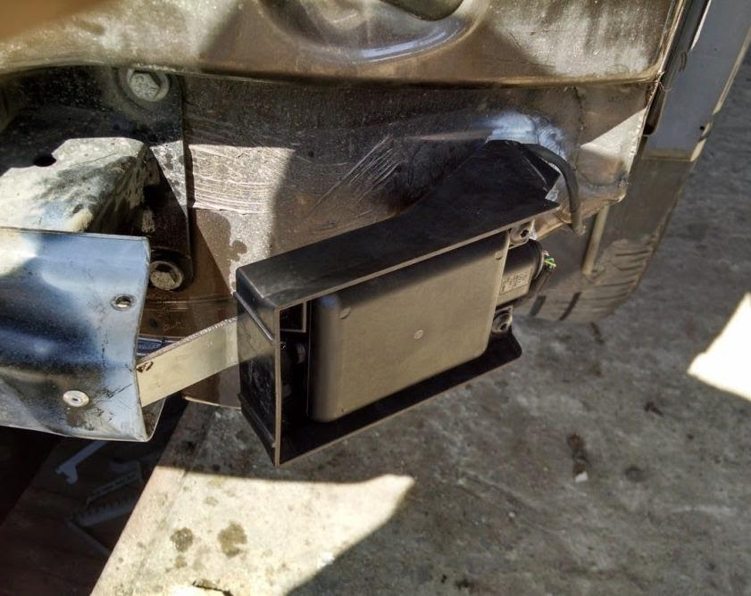

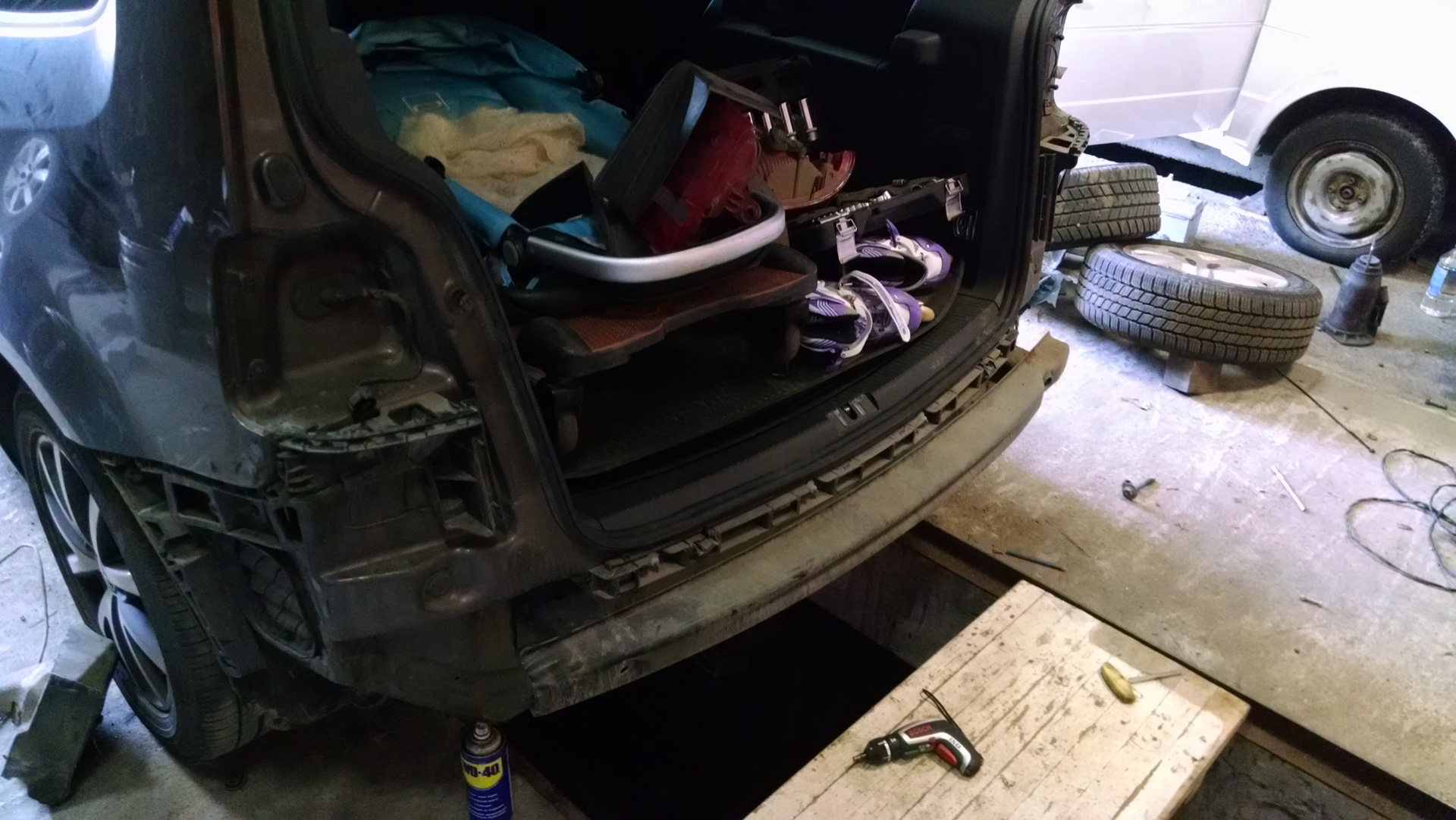

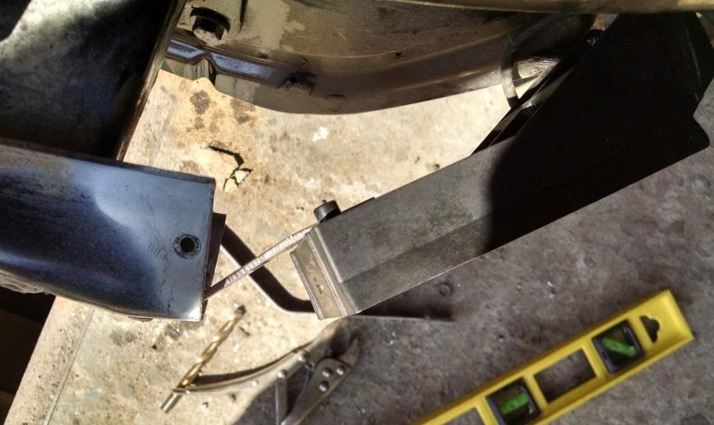

В прошлые выходные поставил радары и заменил задние датчики ABS. Для работы Ассистента Выезда с Парковки нужны датчики ABS как для Системы Автопарковки.

Никогда не видел, что бы радарам 5Q0 нужна была предварительная калибровка, у них только во время работы есть динамическая.
Посмотри здесь www.vagmachine.com.ua/sin…Passat-B8-20TDI-DSG6-2015
там радары 3Q0, им нужна калибровка

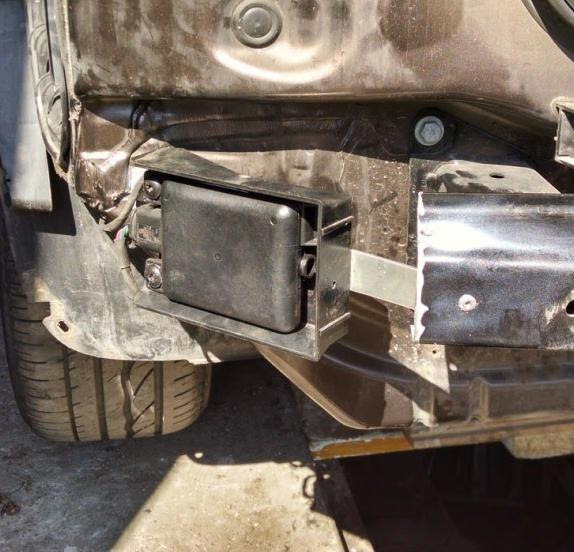

Подобное расположение кронштейнов привело к тому, что он уперся в один из датчиков PLA (крайний правый).
У тебя таких проблем не было?
Нет, сейчас радары немного по-другому закреплены, но в обоих вариантах ничего не мешало

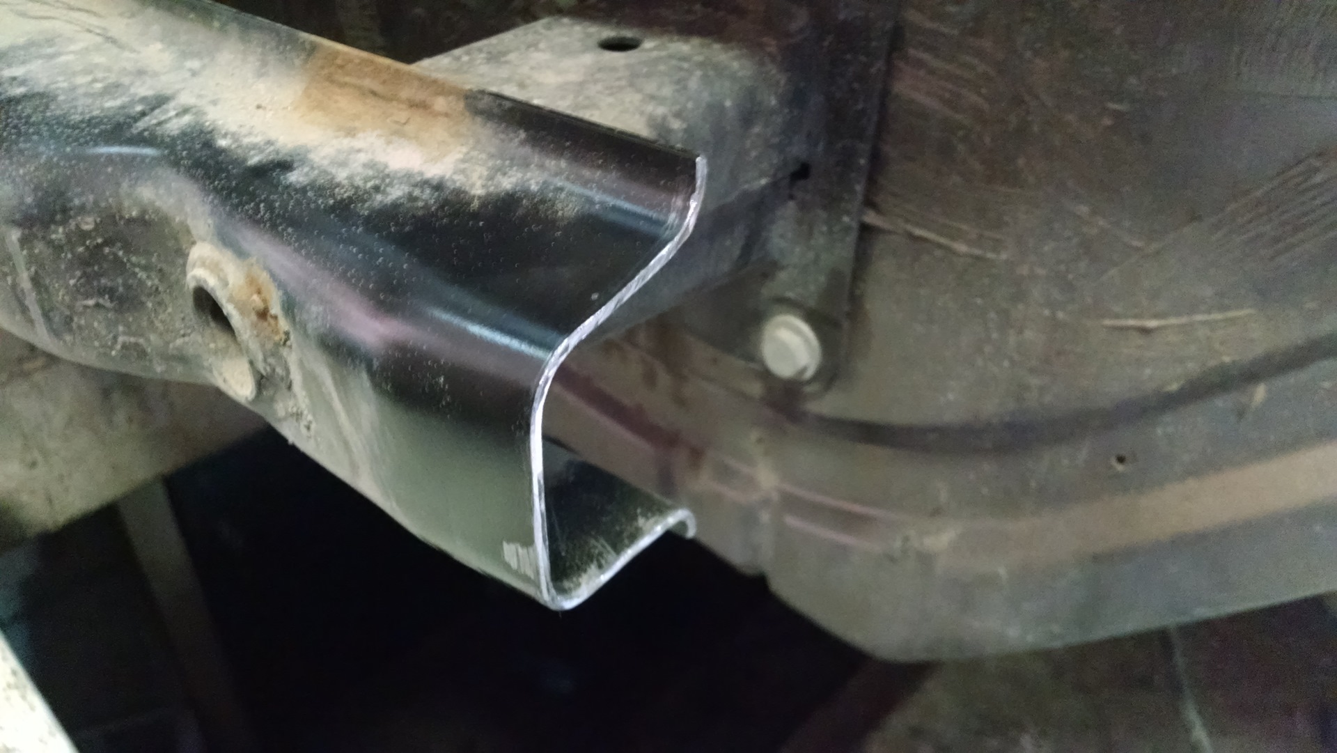

Усилитель обрезан на 2см, но можно было не резать
Спасибо!

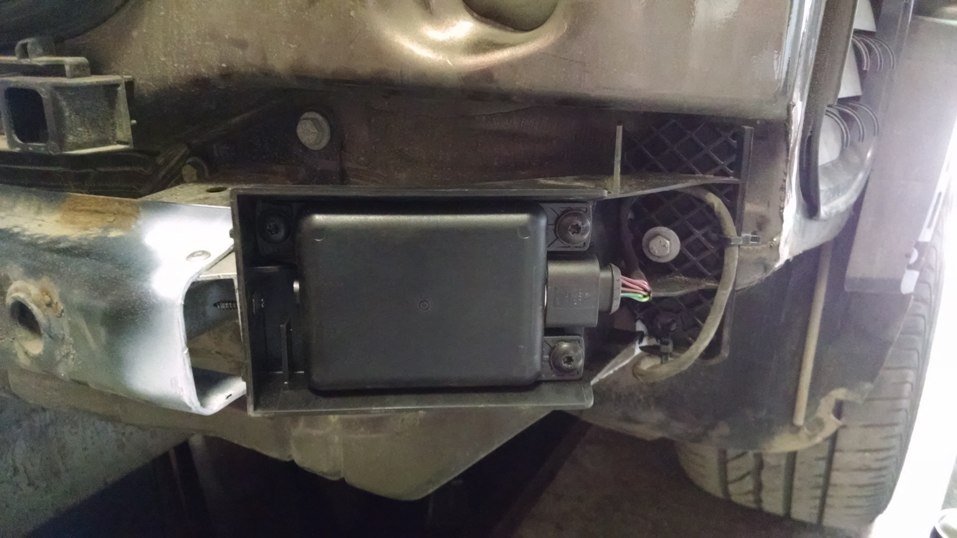

Получается, от штатного джетовского кронштейна почти ничего не осталось? ))
Даже к кузову он не напрямую, а через железку крепится?
да
а 45 градусов как выдержал?
меньше, ближе к 30
Xabr11
согласно офф мануалу, они должны стоять: 35-45 градусов, 3 градуса вверх и 400-650 мм от дороги
fccid.io/NBG934692A/User-…sers-Manual-1-2641605.pdf
Кронштейн радаров от новой Jetta?

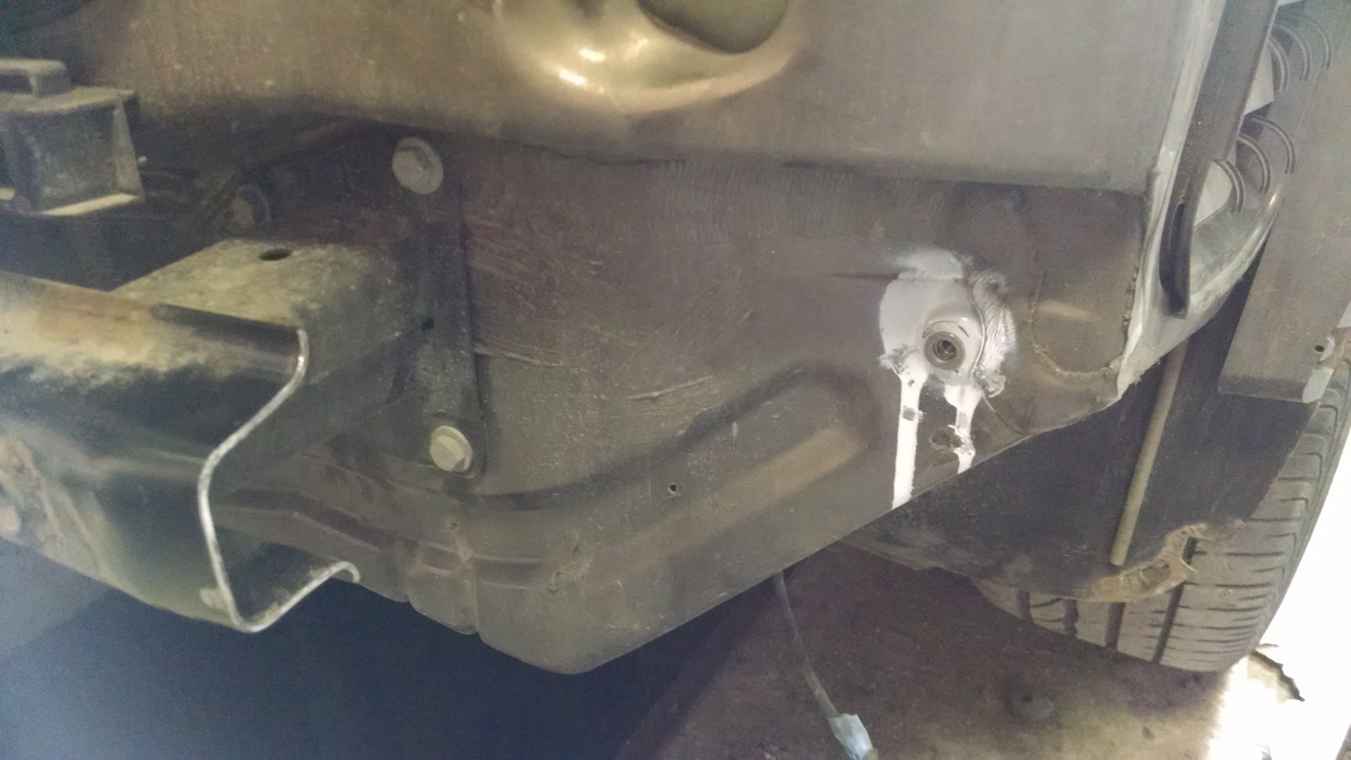

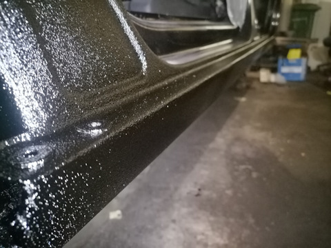

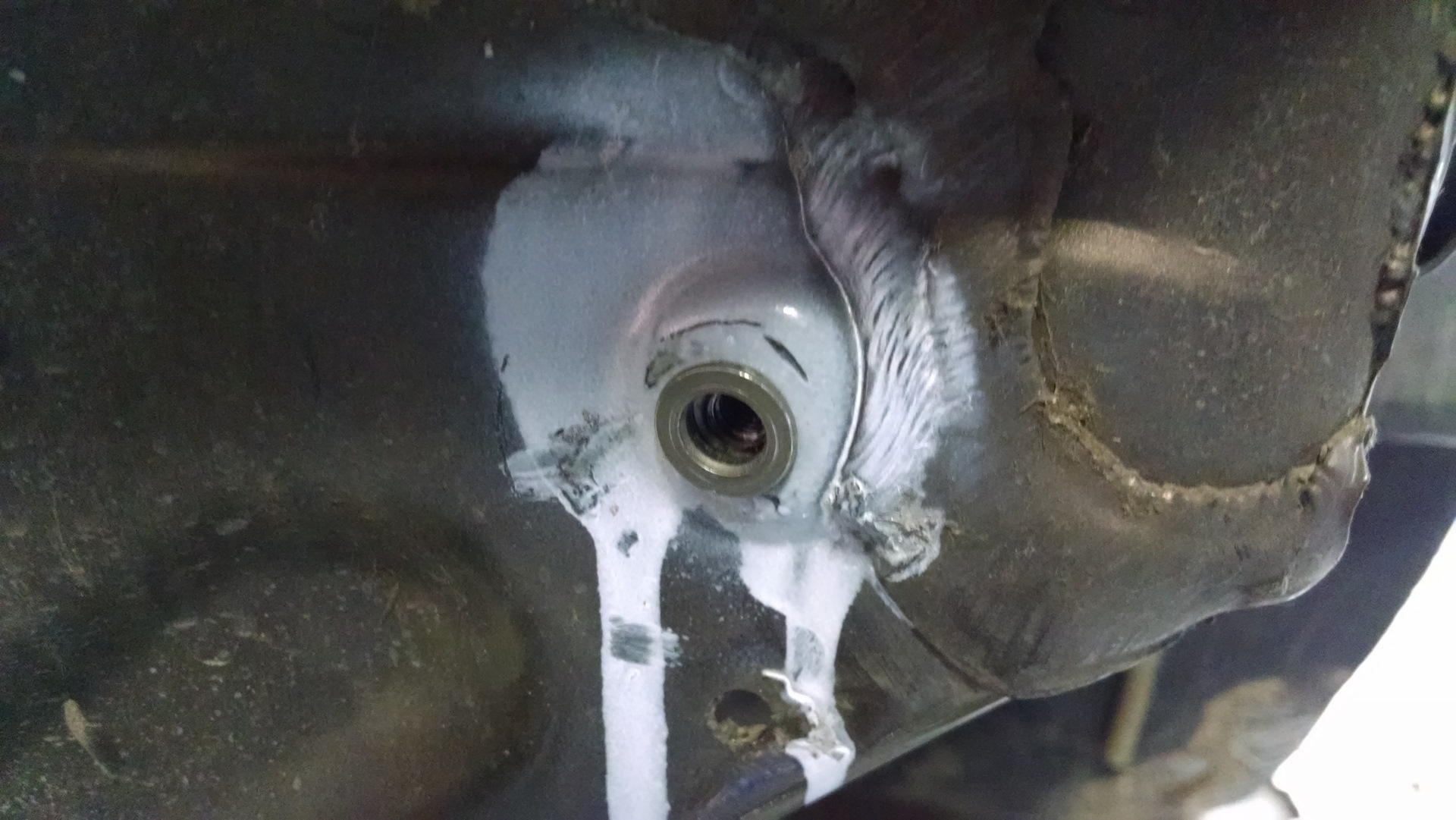

Как именно была зафиксирована резьбовая втулка (гайка?) в кузове?
Белые потеки — это грунтовка против коррозии?
Да, кронштейн от Джетты
Это резьбовая заклёпка
Краска или грунт, уже не помню
Спасибо!
А усилитель бампера тоже пришлось обрезать?
Обрезал по 2см, потом понял, что можно было не обрезать.

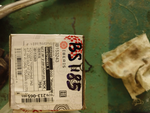

Номер новых датчиков АБС напишите, плз
WHT003858A/WHT003859A
или
WHT003858B/WHT003859B

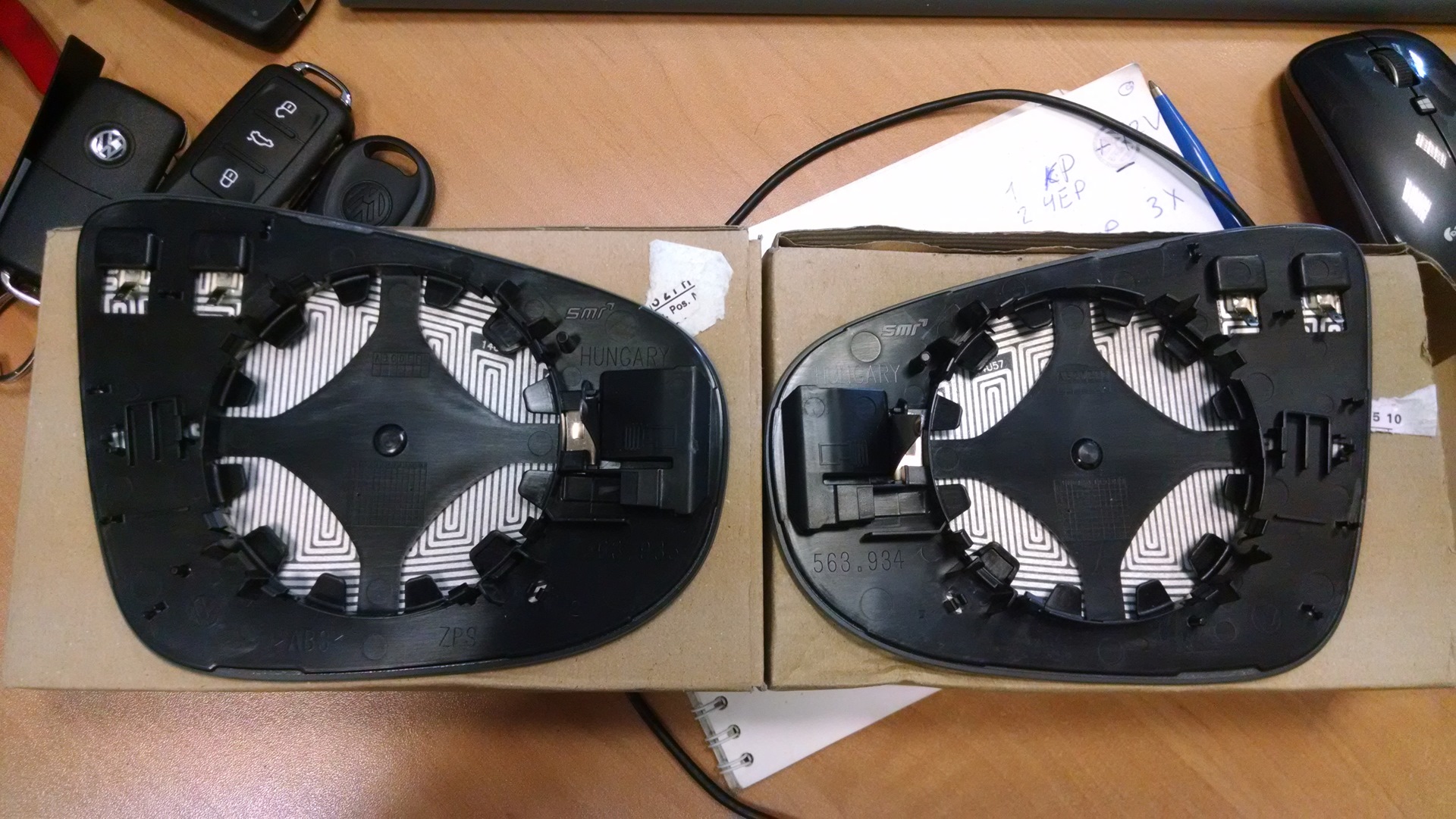

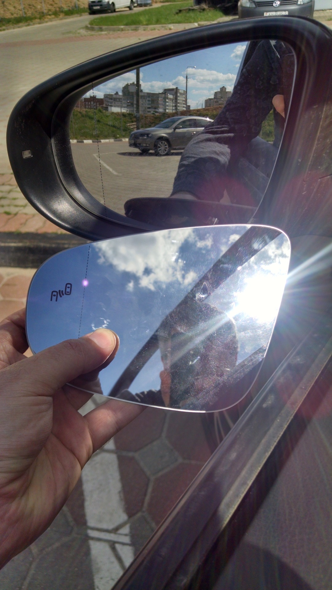

А у тебя не уменьшился угол раскрытия (поворота) зеркальных элементов в наружние стороны? У шарановских очень большой выступ пластика, где светодиоды для сайда стоят и наружу они не так много поворачиваются, как с обычными стекляшками.
Может попробовать само поворотное крепление подать немного на себя через проставки?

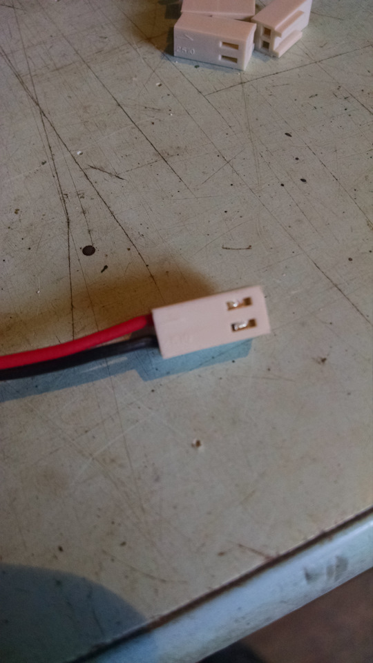

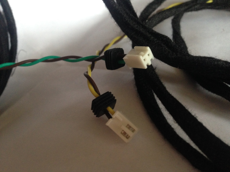

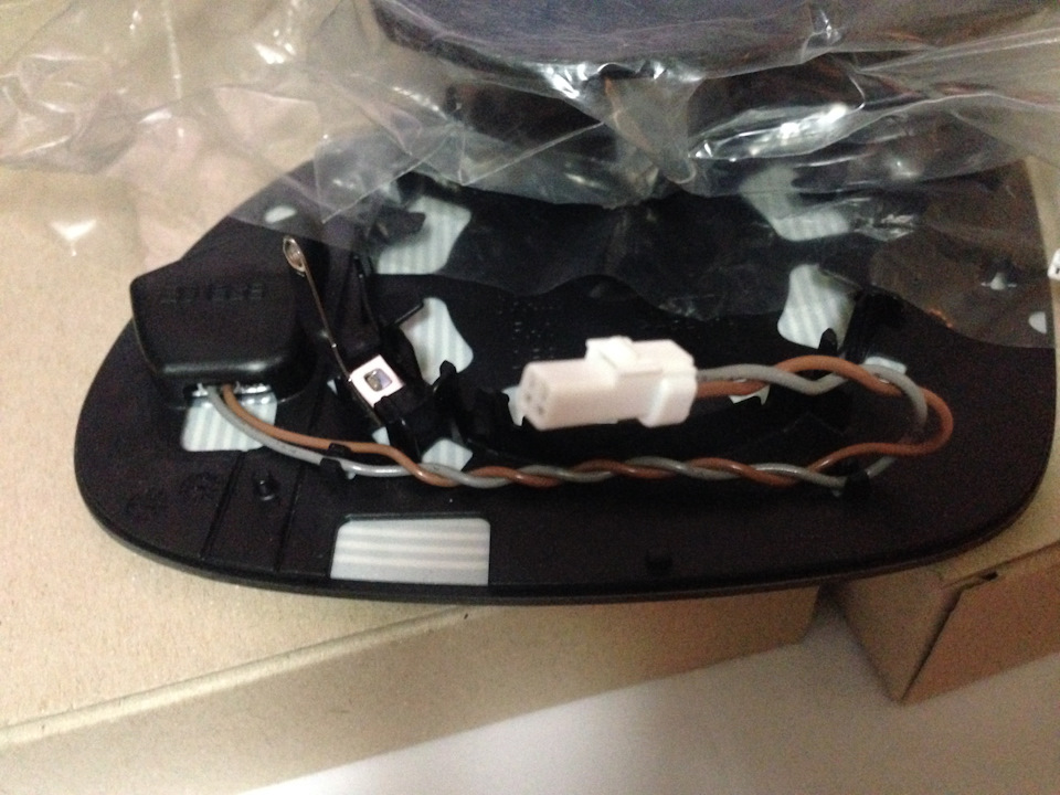

Пришли быстро из экзиста за 10 дней, хотя изначально срок поставки более 30 дней стоял. За два элемента отдал 7 000 руб. Питание не более 5 В.
Вот пришла проводка, там в комплекте лежат такие разъемы.
А на разъемах не можете посмотреть парт-номера или ссылку где брали дать?
www.aliexpress.com/snapsh…ml?orderId=77804207652867
На этих разъемах нет номеров.
Спасибо, хоть за такую информацию!

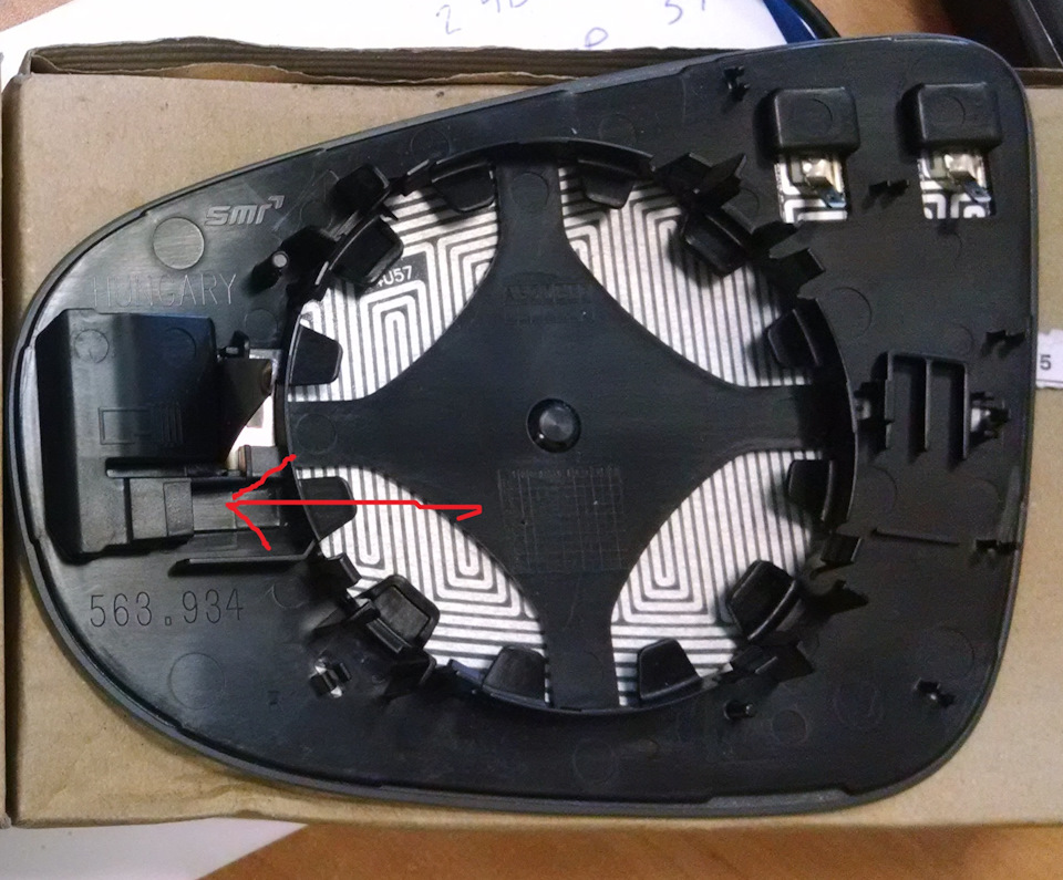

Кстати эти разъемы похоже у меня останутся без дела, так что налетай… В моих новых зеркальных элементах уже выходит провод с другим разъемом, но это относится только к шарановским зеркальным элементам. Вот такой www.jst.ru/products/wire_to_wire/pdf/eJWPF.pdf
Дело не в цене, у нас тоже одно стоит 3000р, другое 4000р. А вот разъемчик какой то болтается в оригинальном испанском варианте…

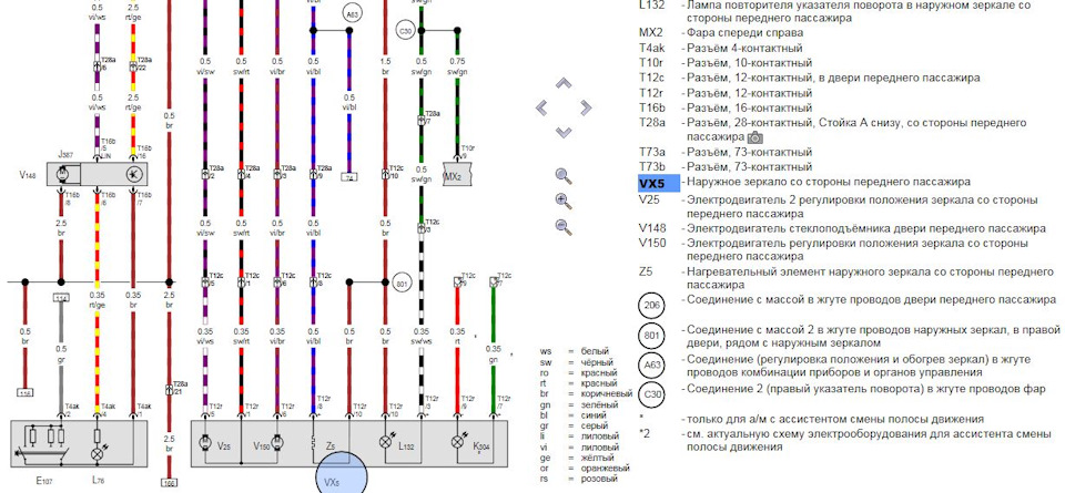

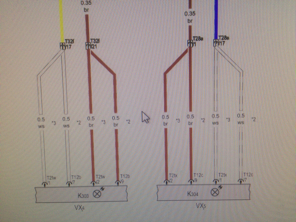

T32 -32 пина (основной переходной разъем), а вот vx4 и vx5 там нет переходных, это уже лампы, как я полагаю…
Еще внимательно разглядывая электросхемы на джетту увидел, что блоки 5Q… можно подключать кроме расширенной шины еще и к обычной кан шине, но при этом подключение к лампочкам идет на другие контакты — на одной лампочке в зеркале разве 4 контакта? Просто по схеме к лампе есть пины номер 1, 7, 2, 9!
И чем интересно тогда полключение к разным кан шинам отличается… Лишь указано, что для комплектации low (aw0) и для комплектации High (AW1).
это промежуточные разъемы
AW0 — BCM PQ25
AW1 — BCM PQ35 + GATEWAY
В зеркальные элементы какие разъемы и пины вставляются в светодиоды?
отдельно разъемы не найти, только зеркало в сборе
подобрал в радиомагазине
Как в сборе, зеркальные элементы без проводов продают. Просто на фото стекляшек с обратной стороны не видно какой там внутренний разъем.
я к тому, что ни проводки, ни разъемов для зеркала нет отдельно, только корпус зеркала целиком

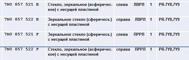

А у Шарана есть правый зеркальный элемент под side assist, но как левый асферический?
есть
Номера кронштейнов не подскажете? Какой примерно угол получился? 45? Или 22?
5C6971301 и 5C6971301A, по идее должно быть 45

Я купил 3AA. Теперь думаю, как ставить.
с блоками 3АА проще
У вас кронштейны как раз на крепление балки. Мне ж наверно под фонари ставить придется. Разберем увидим. Лето еще не скоро. Снег лежит…
тут надо как Микеланджело, взять подходящий кронштейн и отсеч от него все лишнее

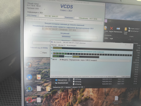

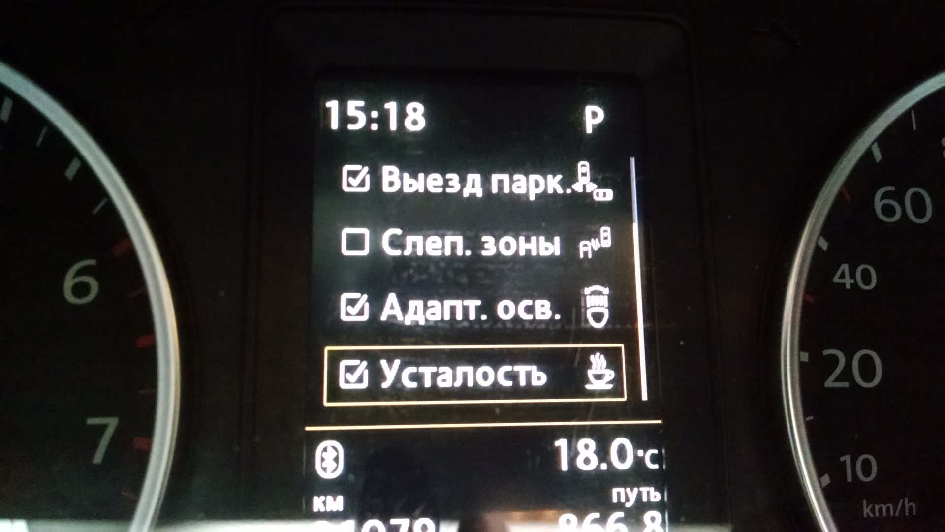

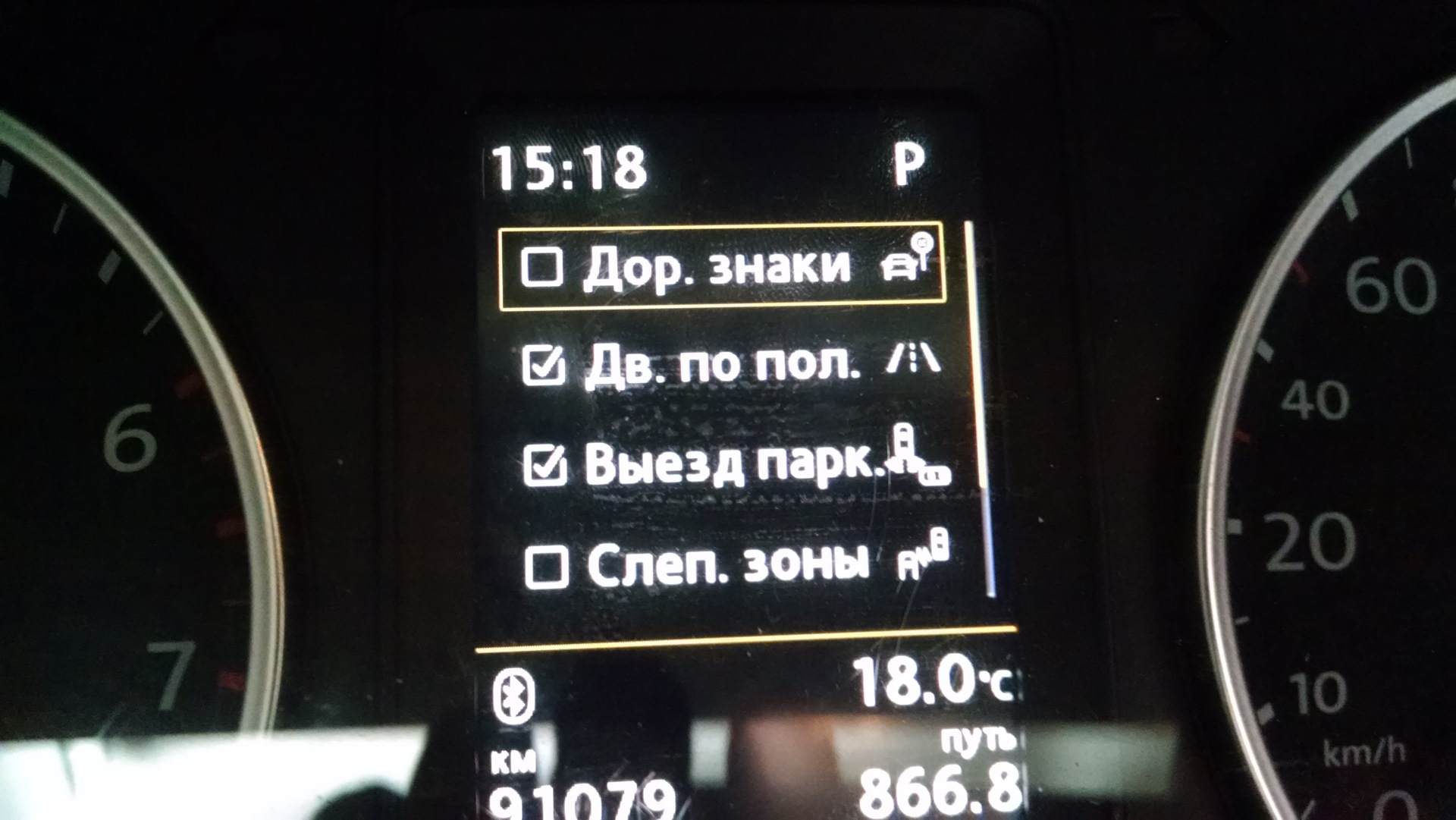

А какой софт приборку у тебя? интересует возможность надписи не лайн ассист а на русском, как у тебя
1007
спасибо, 0417 наверное древняя, как экскременты мамонта
TinyQ
1007
А можешь померить потребление в зеркальных елементах? Я просто себе сам колхозил диоды в зеркало и блок 3АА не хочет их видеть(((
у меня блок 5Q0, тебе не подойдет
Точно проверял? мож стоит попробовать?
спроси у VW-R36, он поставил лампочки от пассата с блоками 5Q0
www.drive2.ru/l/9512892/
та списывался с ним, не захотел снять колпак и померить сопротивление, вот теперь и мучаюсь((

will this mirror fit in Tiguan?
no, only Touran 2009-2015, Golf 6
mirror Tiguan=mirror Sharan
so this part number have the side assist led?
7N0857521E and 7N0857522E (Sharan)
yes
Радары нужны для контроля слепых зон
А датчики АБС для выезда из парковки? И кстати для чего? Я думал там сами парктроники другие, а не датчики АБС… Есть что почитать на эту тему?
Новые датчики ABS умеют отличать направление движения, старые показывают только скорость
Можешь подсказать номерки?
для переднего привода WHT003858A/B и WHT003859A/B
