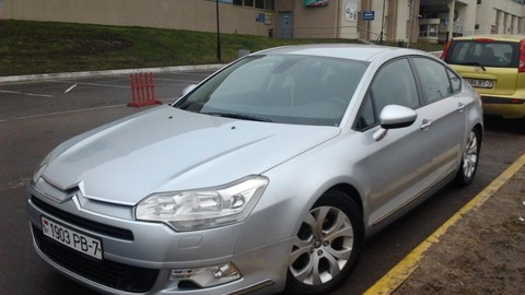

Заправка кондиционера.
Код Скидки со slivkiок был в кармане. Звонок мастеру и чз 30 мин я возле "Президент отеля" .
Система полностью пуста(((, ну — думаю будет где-то утечка. Тест на герметичность, ииии все гуд. Мастер посмотрел в литературы и сказал объем заправки. 2.0, 2.2, 2.7 hdi 520 ml. В общей сложности (+ масло, краситель, диагностика) заплатил (с кодом) 305 000 р. Сервисом доволен,
пока холодит отлично.

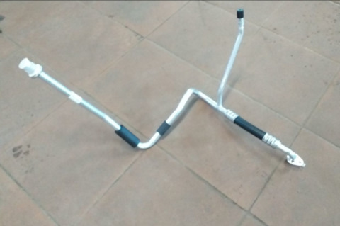

У меня тоже не было проблем с вакуум тестом…Заправили на 10 дней----а потом пусто. РАдиатор умер.
Сделал все точно так же www.drive2.ru/l/9619063/, тоже сразу утечек не показало!
Но вот уже прошло почти три недели и у меня опять в салоне "жара"(((
Компрессор еще включается, но из сопел слышно сопение и слабый холодок!
Повторный просвет ультрафиолетом — радиатор кондиционера под замену(
Вчера уже заказал его, завтра забирать!)
P.S.: надеюсь у тебя будет по другому, но СОМНЕВАЮСЬ!
Будет как у тебя, тестируют азотом, но где не пролезет азот, там фреон выскакивает со свистом. Так что все эти тесты не о чём.
