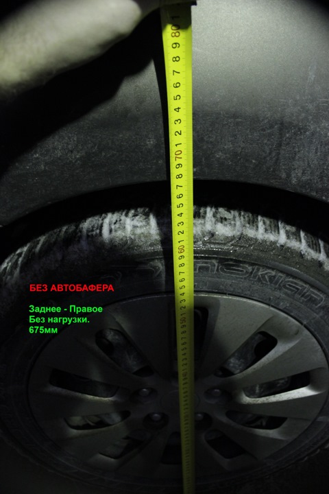

Выкладываю фото до и после установки проставок: 1 фото — до установки сзади 67,3 см; 2 фото — до установки спереди 67,3 см; 3 фото — после установки сзади 70,5 см; 4 фото — после установки спереди 69,7 см; 5 фото — после установки до порогов сзади 22,5 см; 6 фото — после установки до порогов спереди 21,5 см; 7 фото — после установки до юбки переднего бампера 20,5 см; 8 фото — после установки до металлической защиты картера 18,5 см. Фотографировал один — рулетку держать неудобно было, чтобы вся влазила — так что за качество извиняюсь. Конечно, машина пустая и при загрузке показатели будут другие, но не намного. К бордюрам подъезжаю с осторожностью, по привычке. Выхожу посмотреть — там где раньше ширкал юбкой и останавливался — сейчас можно подъехать колесами до бордюра — запас по высоте около 3 см. НУЖНО ПРИВЫКАТЬ ПО НОВОМУ К КРИТИЧЕСКОЙ ВЫСОТЕ БОРДЮРА! А пока по привычке не доезжаю. По управляемости вроде бы все осталось по прежнему. Сход-развал пока не делал — нужно покатать, чтобы все устаканилось. Буду смотреть по резине — будет подъедать или нет, а пока по трассе руль отпускаю — авто никуда не уводит, как и раньше. Так что если и резина будет в порядке, то я думаю, не будет смысла делать сход-развал. Поживем — увидим.

Вышел из строя датчик ABS. Менял у дилера по гарантии. На подвеску гарантия 70 тыс. км, но датчик относится к электронной части и на них гарантия полная — 5 лет или 150 тыс. км пробега (сам дилер сказал). Но дилер увидел проставки над задними пружинами и сказал, что в следующий раз менять по гарантии не будет — из-за изменения конструкции подвески ( типа рычаг отодвинут дальше и длины провода датчика не хватает) Я по этому поводу спросил — что вышло из строя: если провод из-за нехватки длины, то это мой косяк и претензий не имею. Но вышел из строя сам датчик и замена была по гарантии. Спросил у дилера — если кабель у датчика был бы короткий, то он бы рвался и на вывешенной на стенд машине — на что не получил никаких вразумительных ответов и доводов — только то, что в следующий раз при проставках по гарантии менять не будут.
По-этому я заморочался и заменил пружины с проставками на пружины от "Технорессор" — усиленные и +20 мм(без проставок). Получилось по клиренсу то же самое, что и на проставках. Поменял только задние пружины. Мне кажется, что управляемость даже получше стала (зад не болтает — на проставках присутствовал такой эффект). Так что советую ставить не проставки, а усиленные пружины — чтобы не было заморочек с гарантией. Конечно все можно доказать и добиться своего, но получается, разругаешься с дилером и они потом делают все тяп-ляп.
Пружины от Технорессор чуть толще и межвитковое пространство больше — а витков меньше: на родных 10 витков, а на технорессор — 8 витков. У меня стояли межвитковые проставки уретановые TTL — сейчас не подходят — малы. Вот думаю на зад другие заказать, если пружины от технорессор ослабнут и начнут проседать. Буду смотреть по эксплуатации. Пока новые — все зашибись, нормально и так. Пишут на форумах, что на этих пружинах машина становится жестче — мне кажется. что нормально, не жестко. А при полной загрузке — вообще нормально машина себя ведет — лучше, чем на стоковых. Еще раз повторю — у меня поменяны пружины только сзади.

Прочитал обе записи. Ничего не хочу плохого сказать про проставки, но, как мне кажется, нужно теперь и пружины ставить удлинённые т.к. стоковые теперь разжались и работают "на легке", тогда как аммортизаторы теперь гораздо сильней нагружены! Тоже самое думаю при замене пружин: нужны проставки…
Да, ещё: не очень одобряю увеличение профиля без уменьшения размера диска: общий радиус больше… помимо прочих минусов: увеличение массы самого колеса + спидометр показывает заниженную скорость… так что будь аккуратней! :о)
По поводу скорости — теоретически показывает на 3% меньше. А по поводу одометра — на форумах очень много отзывов о том. что некорректно показывает расстояния с родными размерами 205/55 R16 — показывает в большую сторону. Сравнивал со знакомыми, которые ездят: на тойотах (РАВ4 и Камри), рено логан, судзуки — одно и то же расстояние в 24,5 км у них расхождения в 100-200 м а у меня показывал 25,8 км. Расстояние из города, где живем до города, куда ездим в командировку (работа вахтами) у них по ОДО около 124 км, а у меня около 130. После того, как поставил 205/60 R16 — показания стали совпадать! Так что по поводу скорости — тоже под вопросом. Нужно как нибудь гаишников попросить — замерить. Будет время — займусь этим вопросом — заморочаюсь.
По поводу проставок толщиной 30 мм — это комплект из 3-х пар. Одна пара ставится на передние стойки — сверху, над опорной чашкой — к кузову. Вторая ставится над задней пружиной вместо штатной. Штатная — резиновая проставка толщиной около 8 мм. Третья пара ставится между задними амортизаторами и кузовом — чтобы компенсировать недостаток хода штока (чтобы его не вырвало). Пружина при этом не растягивается, а наоборот, немного сжалась (в общем на 2,2 см — на разницу между штатной проставкой и увеличенной). Это сказалось на том, что когда с стал ставить обратно полеуретановые межвитковые автобафферы ТТС, то еле вставил, так как расстояние между витками стало чуть меньше — на 3-4 мм. А бафферы покупались под штатный размер. Но так, мне кажется, даже лучше — есть с чем сравнить — как было и как стало.

Про проставки не совсем понял: на зад ставится 2 пары (на аммортизатор и на пружину), а почему на перед только на аммор?
И почему пружина немного сжалась? По теории — проставка на пружине компенсируется проставкой на амморе… просто в пространстве одна теперь стоит выше, другая ниже :о)
Спереди пружина и амортизатор — это одна стойка. А сзади — все по раздельности. Насчет того, что пружина сжалась — чисто субъективно. — из-за того, что тяжело вставились автобафферы. Это скорее всего вот почему: устанавливать бафферы нужно на вывешенном колесе. При вывешивании есть определенный ход рычагов, дальше которого они не опускаются. Раньше пружина при вывешенном колесе была растянута на один размер, а сейчас, при том же ходе рычагов, у нее размер меньше из-за проставки и поэтому расстояния между витками меньше.
Тогда всё сходится и пофеншую :о)
Не думал заменить пружинки и/или амооры на пожёще? :о)
Думал — раньше. Но все это требует вложения денег. Конечно, по необходимости, если придется покупать вместо вышедших из строя, то никуда не денешься. А так — все в рабочем состоянии. Тогда зачем лишние затраты? То что пружины и амортизаторы мягкие — так ездить комфортнее, меня устраивает — мне не нужен УАЗик. Мне нужно было увеличить клиренс — я это сделал.
Кстати — накатал уже около 500 км после установки проставок — завтра еду делать сход-развал (записался). Все-таки логичные доводы об изменении геометрии подвески помогли мне принять это решение. Даже если все будет в порядке — для успокоения, чтобы уже не гонять в мыслях: делать или не делать.
