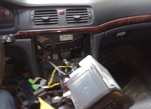

По скольку у меня наконец появилась рабочая версия, спешу поделиться списком того что понадобится для самостоятельной сборки. В этом списке будет только то, что гарантированно работает и проверено мной. Тут же попробую подсчитать и бюджет "идеальной" постройки.

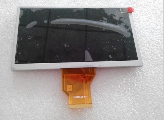

1. Матрица с диагональю 6.5" Я использовал AT065TN14. Например такая.
17$

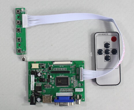

2. Контроллер матрицы. Легко найти по запросу "AT065TN14 controller hdmi". Например такой.
15$

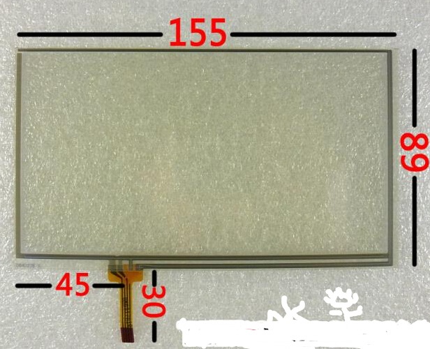

3. Сенсорное стекло. Легко найти по запросу "AT065TN14 touch screen". Например такое. Важно чтоб шлейф находился снизу и были узкие рамки.
10$
Рекомендую купить кит дисплей+тач и к нему уже контроллер. Стоимость кита: 19$. Плюсом такой покупки является то, что к матрице будет приклеено стекло толщиной 1-1.5мм и уже к стеклу будет приклеен тач.

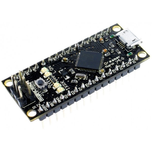

4. Контроллер тача придётся "варить самому" из платы на AtMega. Я покупал Dreamer Nano v4. Подробная инструкция по его прошивке есть тут.
20$

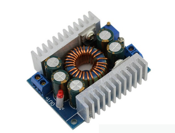

5. Блок питания 12V->5V. Нужен хороший блок, который способен отдавать не менее 3А. Например такой.
10$

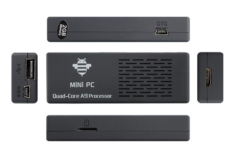

6. Миникомпьютер или приставка. Тут есть разные варианты. Я себе купил beelink MK-908, он работает вполне прилично, но хочу купить более производительную приставку Tronsmart Vega S95 Telos по примерно такой же цене, но гораздо производительней.
75$

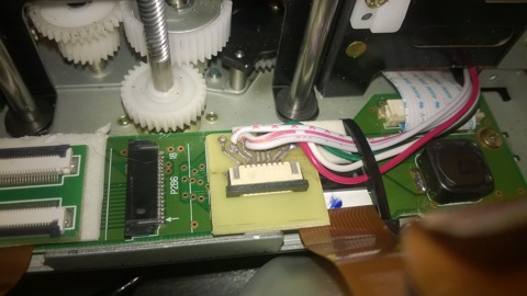

7. Шлейфы TTL 50pin с шагом 0.5мм. Нужно несколько, длиной не менее 200мм.
5$
8. Разъёмы для шлейфов FFC 50pin Из этих разъёмов нужно будет сделать переходники, которые в готовом виде стоят весьма дорого.
2$
9. Шлейф FFC 8pin 1mm pitch длиной не менее 200мм и разъёмы к нему
14$

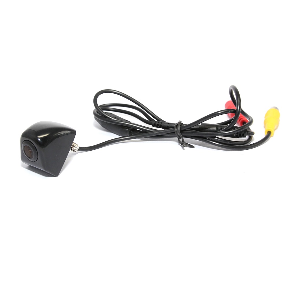

10. Камера заднего вида подойдёт практически любая, я брал вот такую.
14$

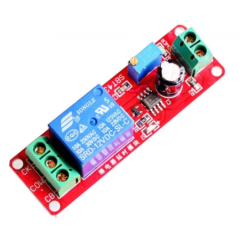

11. Реле с задержкой включения. Оно нужно для того чтоб не включалась камера при кратковременном положении R рычага кпп. Например такое.
1$

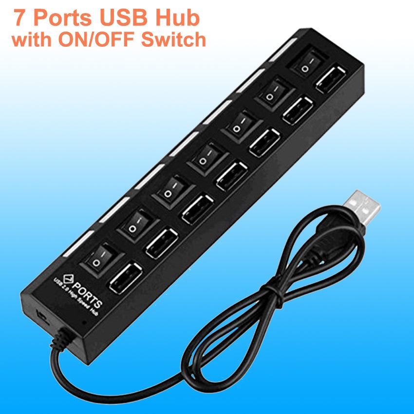

12. USB-хаб. Я покупал такой.
10$

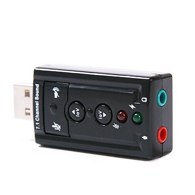

13. Аудио-карта вот такая
1$

Итого минимум 200$ только на железо без работ и всяких сопутствующих затрат. Я тут пока не учёл приемник GPS, т.к. себе подключил bluetooth-приемник, который уже давно не выпускается и который мне подарил приятель.
Нужно быть готовым к тому что придётся по ходу покупать кучу мелочей: корпусы для плат, монтажные провода, клеммы, термоусадку, гофры и т.д.
Не экономьте на проводах и предохранителях!
Как говорил С. Джобс: "Пройденный путь и есть награда". Было очень увлекательно собрать монитор с нуля и предстоит не менее увлекательное знакомство с миром микроконтроллеров для реализации поднятия и опускания монитора со штатных кнопок RTI на руле.
На выходных подключу камеру заднего вида и сниму видео с подробным обзором всех возможностей.
А пока несколько видео монитора в действии:
