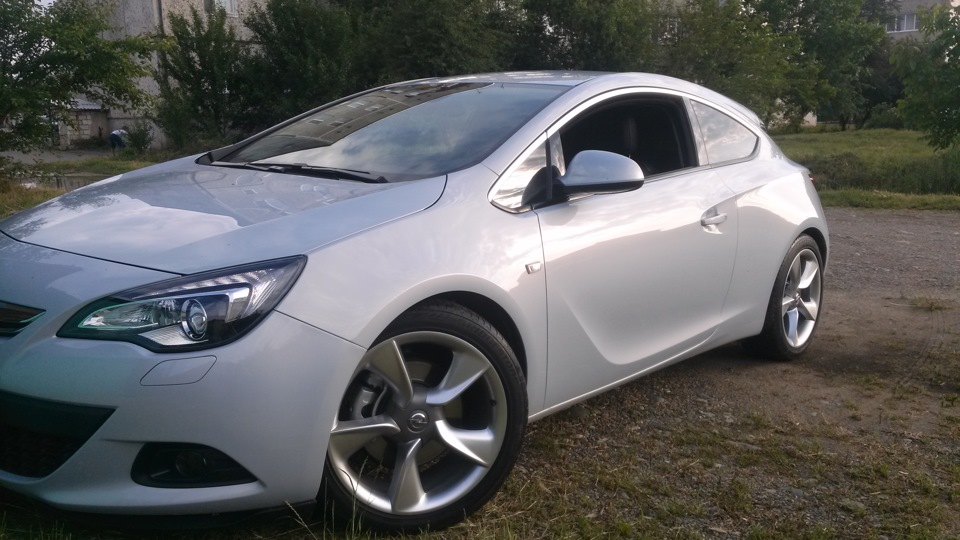

Ребята кто сталкивался с проблемой как у меня заклинило крышку богажника. Не открывается ни с кнопки(значок Опель) ни с пульта сигналки. Что это может быть, что делать, с чего начинать
Opel Astra GTC 2012, двигатель бензиновый 1.4 л, 140 л. с., передний привод, автоматическая коробка передач — поломка
