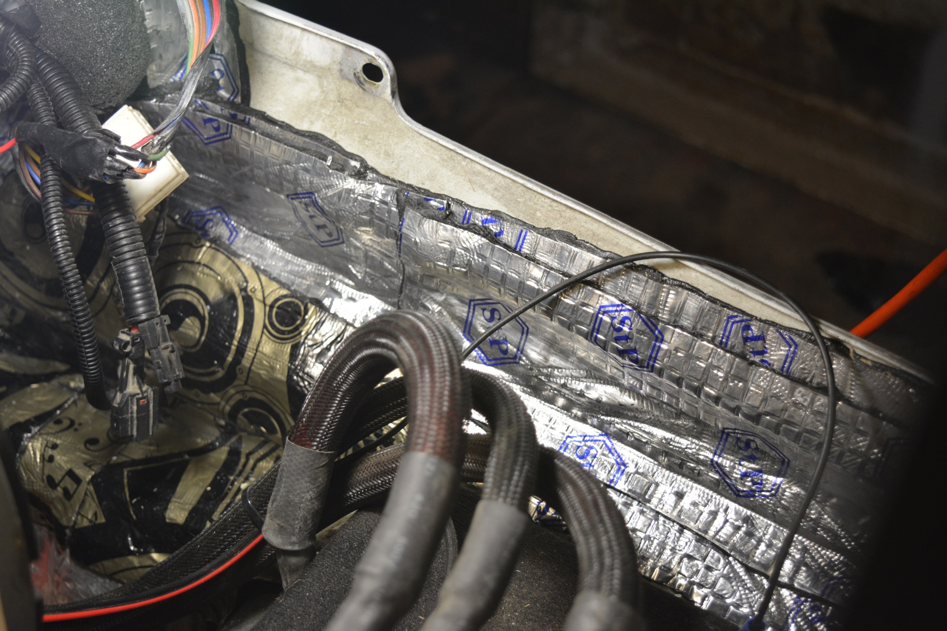

По доработкам был проклеен задний фартук под фарами, очень давно собирался это делать, но все никак да никак. Материал использовал STP Bomb 4мм. Наносил материал в 2-3 слоя. Примерно через пару часов рамку фары стало ощутимо труднее шатать чем было до проклейки.

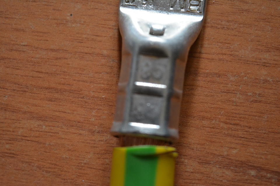

Так же лежал у меня кабель 95кв мм долго не знал куда бы его приспособить и решил вставить его в усилитель. как говорится питания мало не бывает. На вес кабель тяжелее, так как меди в нем больше, но в киксе старом кабеле больше стрендов, следовательно больше токопроводников. Поговорил со своими друзьями любителями автозвука пришли к выводу что замена кабеля должна пойти на пользу. из старого плюсового кабеля к усилителю сделал второй провод с медной шины+ к предохранителю усилителя обжав наконечник лицевой стороной вниз чтобы не перекручивать кабель. В итоге получилось что предохранитель на усилитель зажимается между двух наконечников.
Не нашлось дома красной оплетки для проводом( змеиной кожи) и черной термоусадки нужного диаметра, так что пока так, но все будет доведено до ума и никаких волосков торчать не будет. Если с кабеля аккуратно снять изоляцию и не растрепать медные жилы, то есть возможность вставить кабель целиком ничего не подрезая.
Так же почистил шины, все наконечники и выводы АКБ, контакт всегда должен быть отличным.
