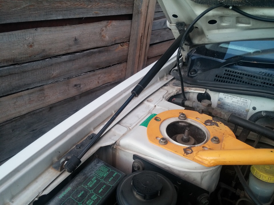

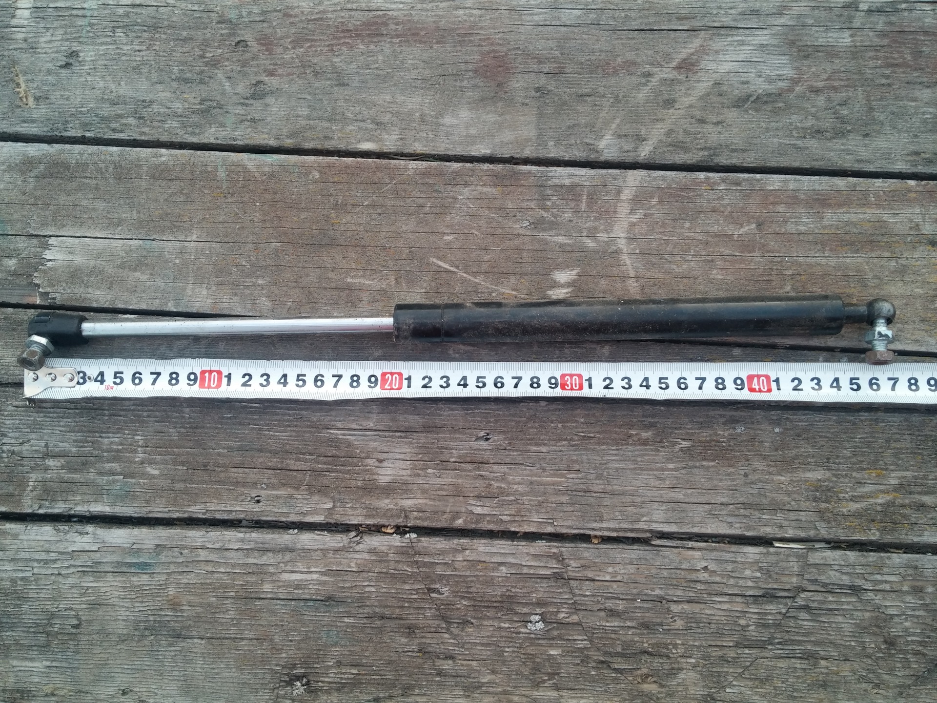

Всем привет и доброго время суток. Вот решил про газовые упоры написать хотя делал давно. Информацию брал о то всюду помаленьку. Штука довольно удобная особенно на капоте. В багажнике не обязательно, но можно если делать не чего. Особо не чего сложного, но вот под капотом места для них маловато нужно угадать или подогнать размер креплений. Ставить обязательно по два упора один мало, т.к. капот и крышка багажника тяжёлые. Упоры ставил наши вазовские пока держут уже третий год, но лучше импортное.
Комментарии 16
А так согласен с тобой, в принципе хвотает
Крепления прикрутил к штатным шарнирам, по другому ни как.
На капот сильно низко прикрутил к капоту, рычаг маленький

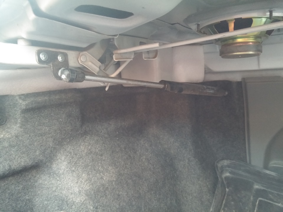

в багажнике полностью сфотай, куда они упираются и как вообще расположены. Общий вид
Хорошо, упирается в заднию стенку с окошечком (перегородку)
хм.наподобие как у Весты получилось. Только там пружины обычные.
Добавил фото, смотри
во, более понятно…
норм… :о)

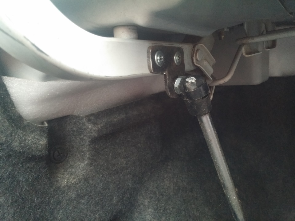

распорка от чего стоит?
Помоему от 9ки
про багажник не осилил, куда упираются?
В заднию стенку, перегородку с окошечком
Добавил фоток, смотри
