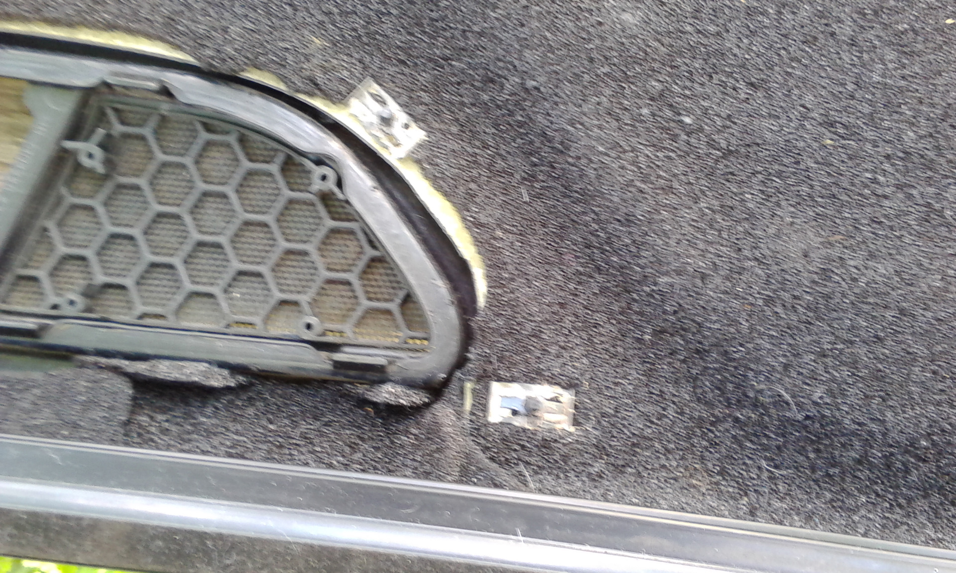

Потихоньку делаю шумоизоляцию машины. Поскольку с дверьми проблема, ЭСП вялые, замки не очень активно трудятся, решил начать с них.

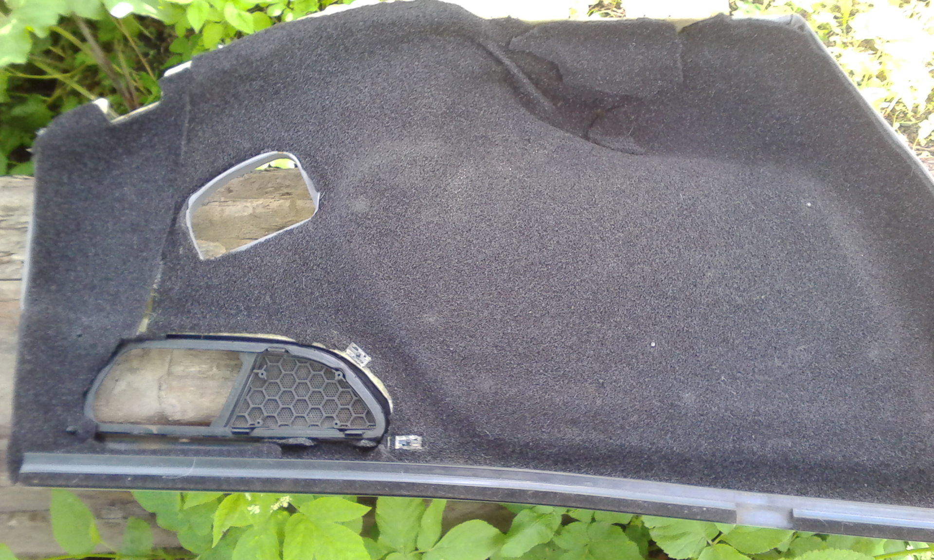

Дверные карты проклеил Битопластом

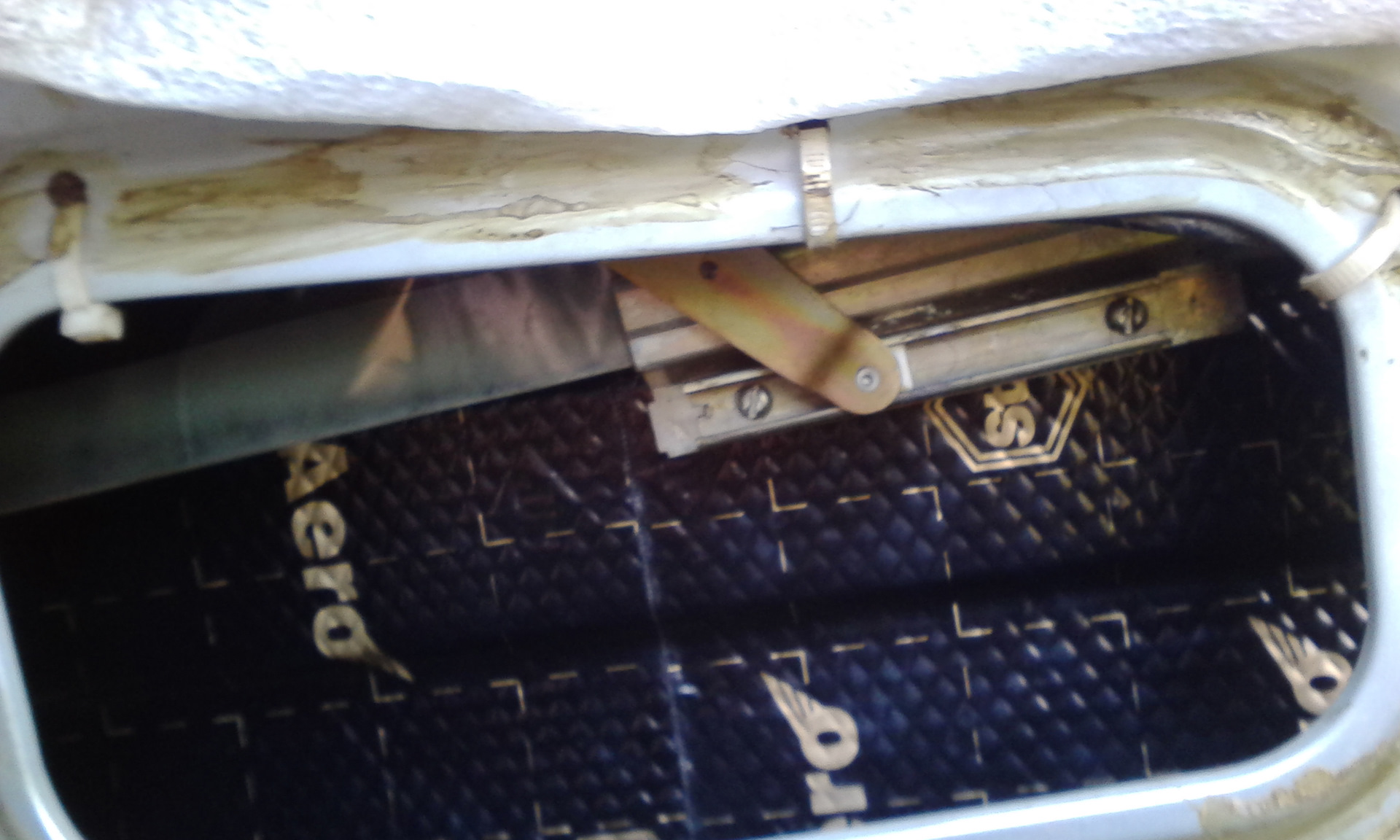

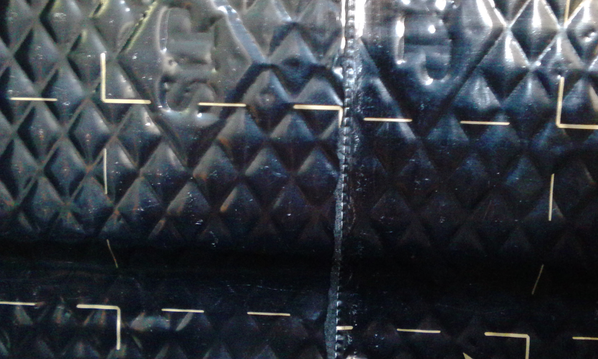

Двери проклеил STP Aero, но не полностью, только в легко доступных местах.
На данный момент, в труднодоступных местах приклеен уже давно затвердевший родной виброизолятор, думаю, если буду снимать ЭСП и иже с ним, то отдеру стандартную виброизоляцию и проклею все Аеро.
По верх вибры буду клеить внутри STP Акцент Premium 10 мм, но пока не могу найти его в продаже за вменяемые деньги.

Обезжирил. Отодрать не возможно. И я внутри двери им не клеил, дабы влага не попадала. Только накладку двери.
я года 2 назад клеил тоже все обезжиривал прокатывал. итог такой клей остался а остальное отлетело.
Grishkas
битопласт по сути бесполезная трата денег я сам в этом убедился. нужны другие материалы
В основном я его взял для уплотнения, чтобы не скрипело. А так паролон обычный, но пропитанный битумом.
Но не выбрасывать же теперь) Буду клеить дальше)
просто по моему опыту вышло бесполезная трата времени. Лучше брать сразу хорошие материалы будет эффект
