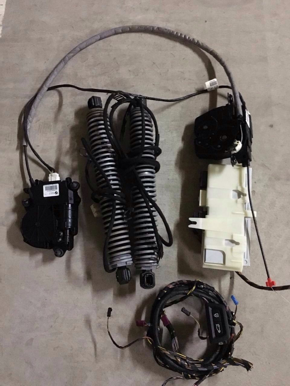

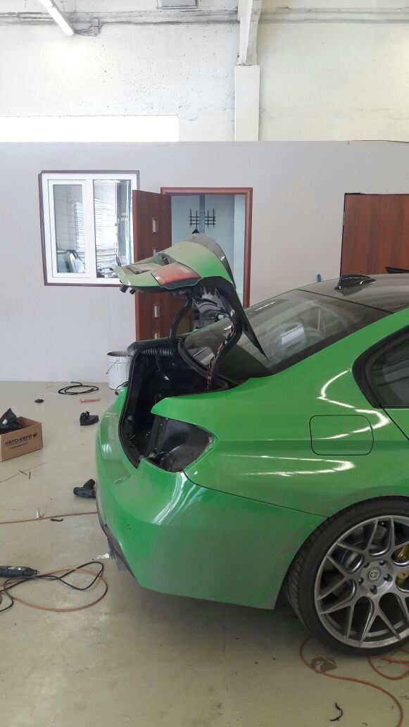

Вот такой комплект от BMW F10 по шикарной цене!
Полный комплект для реализации функции электропривода багажника. Привода, проводка, блок, кнопки и замок багажника с доводчиком!
Для установки всего этого хозяйства обратился как обычно к Паше komandir-x в BMW-Sever.
Ну а так как никто ранее не ставил такое на F30, не было понимания, встанет ли все это на Ф30?
Первым делом решено было прокинуть проводку и подключить блок управления.
И вот первая печаль. Блок от F10 работает по другой шине. Нужно искать другой.
Паша поштудировал каталоги, и выдал несколько номеров блоков от F31. Ну а так как этот зверь в наших краях встречается очень редко, да еще и с такой опцией, начал думать взять новый блок. Ценник на него выходил солидным… Как за весь комплект который я взял.
Я решил проверить на какие модели еще ставится блок с тем же номером как на F31, и оказалось что на F15/F16 стоит точно такой же. А вот его найти б/у гораздо проще.
На помощь мне как обычно пришло авито. Такой блок был в продаже по вполне адекватной цене.
Далее был гемор с установкой самих приводов, но в BMW-Sever все удалось реализовать :)

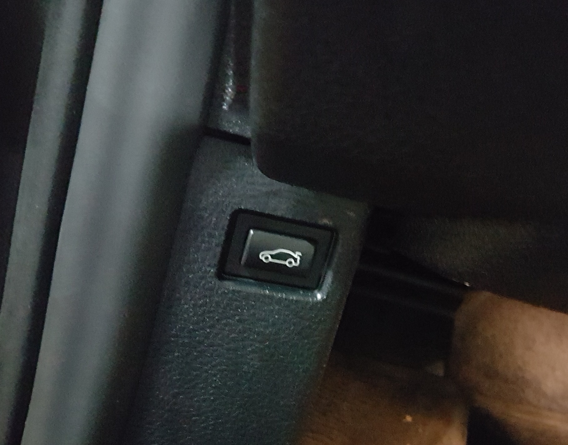

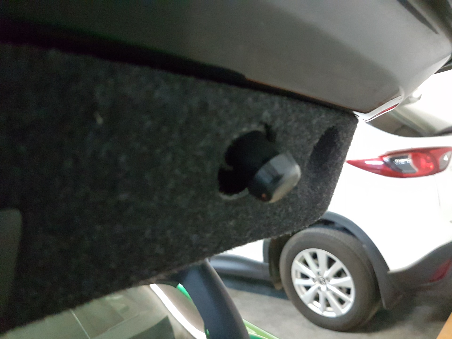

Для полного фен-шуя была заказана кнопка открывания багажника в салон. Устанавливается в ногах водителя. С нее можно открыть и закрыть багажник.
А так же заменены толкатели багажника.

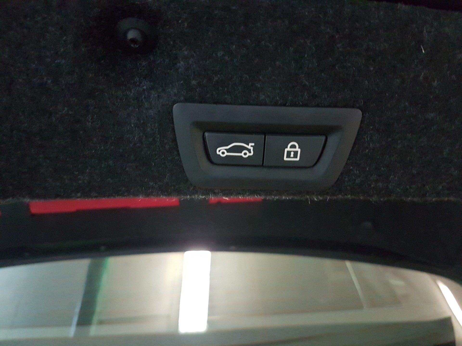

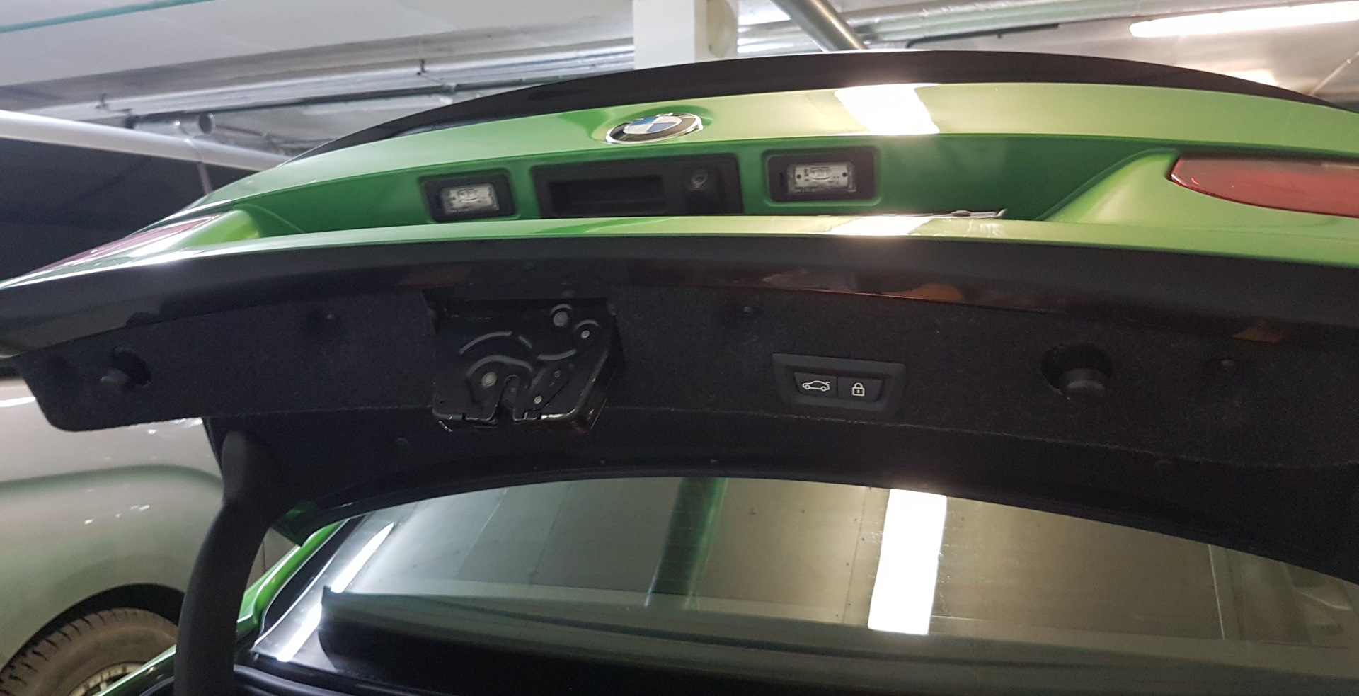

Кнопку в крышке багажника пришлось сместить к краю обшивки, т.к. в металле нет выреза под нее.
Теперь багажник можно закрыть кнопкой в салоне, с ключа, обычной кнопкой около камеры заднего вида и кнопками на внутренней крышке багажника. Левая просто закрывает, правая закрывает и ставит машину на охрану :)
Вот как это все работает :)
Тестовое закрытие.
Все установлено и отлажено:
Уже много накопилось установленных плюшек, скоро выложу еще :)

А полностью он не открывается что ли?
На тот момент открывался так. Потом поставил привод от G30, стало практически на полный угол открываться
О, понял, спасибо))
А то да, когда не до конца открывается не всегда удобно))
Рукой если что до конца дожать можно?
