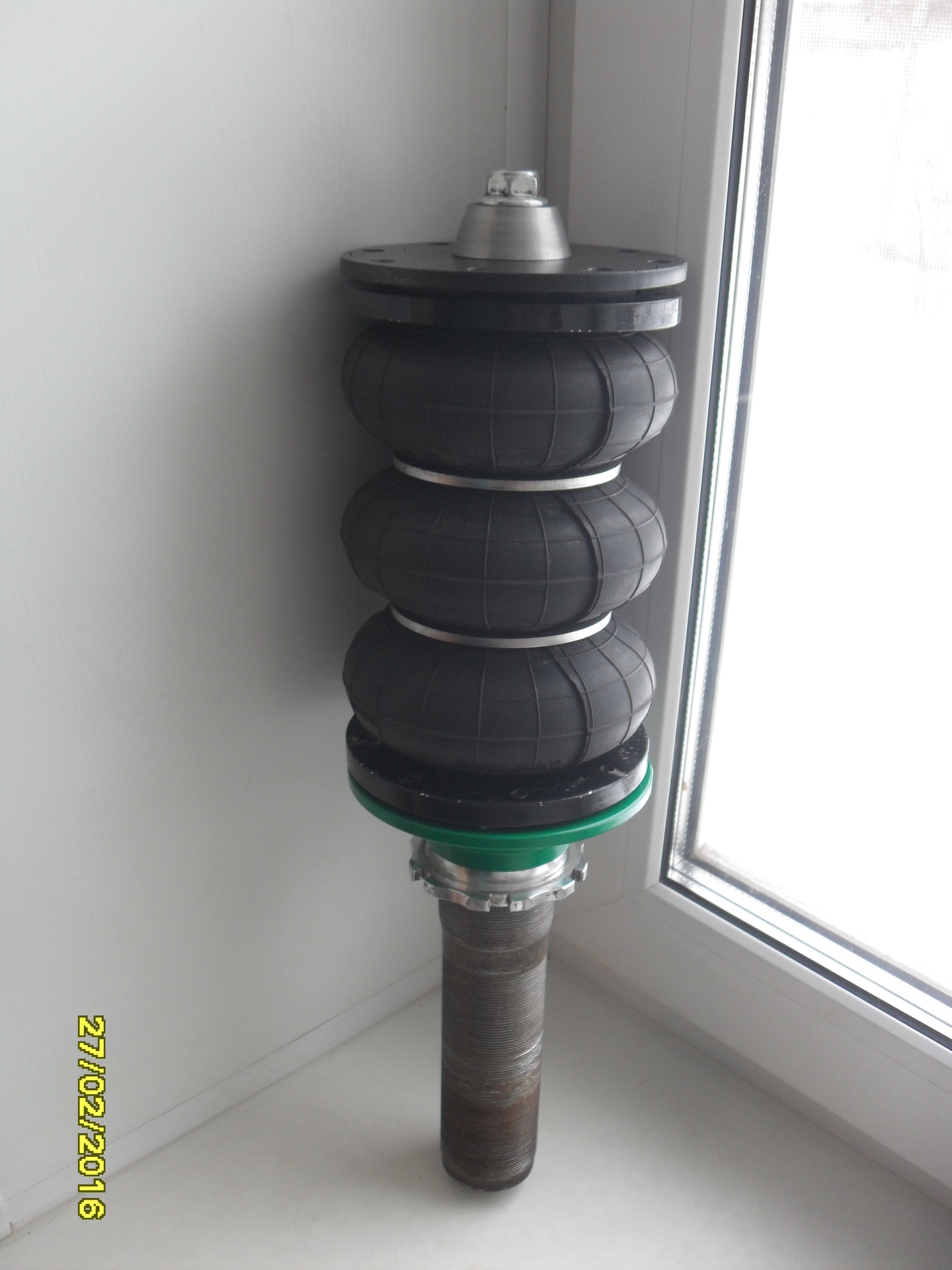

На перед взяли так же подушки Rubena 130×3
С передними стойками пришлось конечно же помучиться! Еще больше сил и работы все того же друга токоря) он все терпит мои идеи и помогает! Красава!

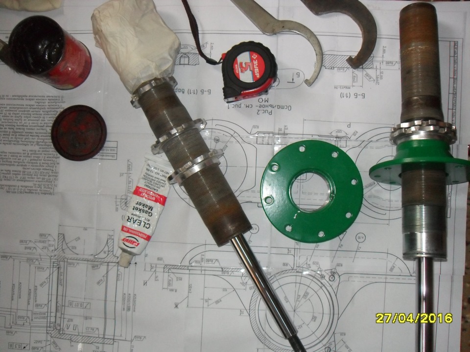

Ну начнем:

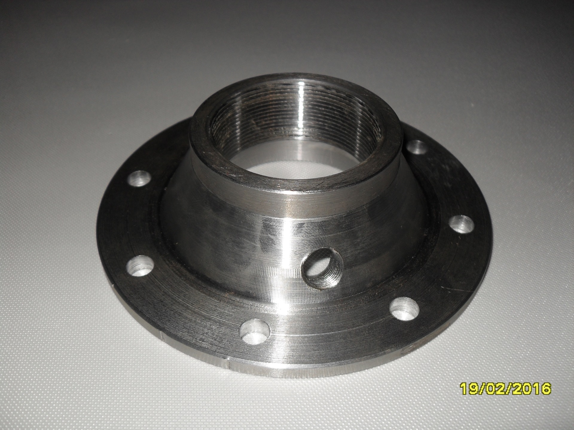

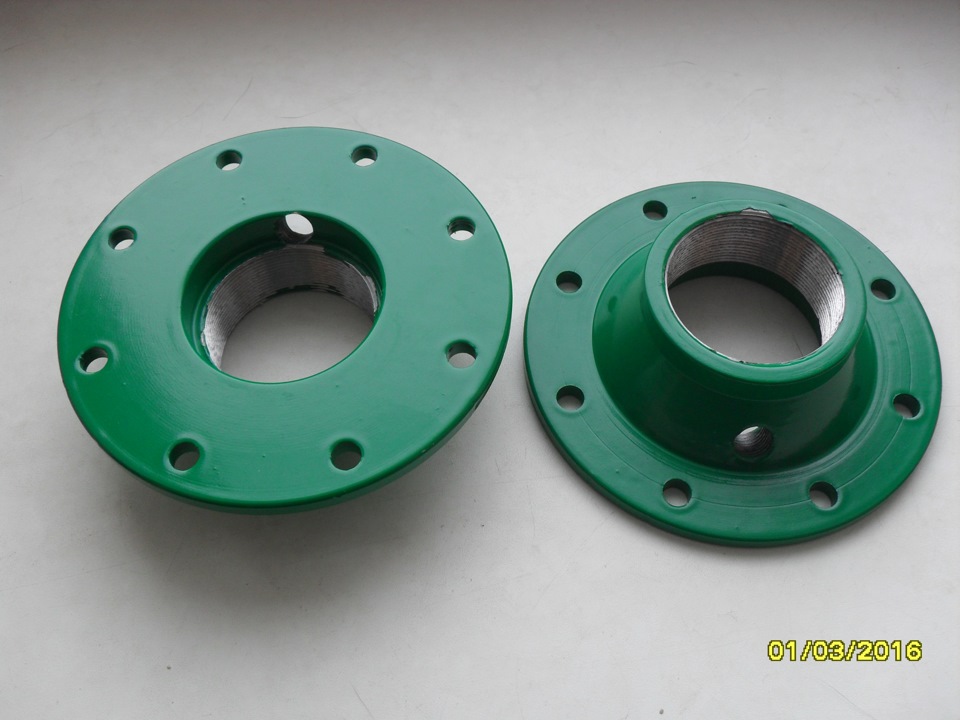

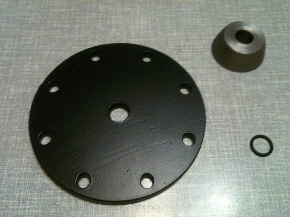

Верхний брекет:
Нижний брекет:

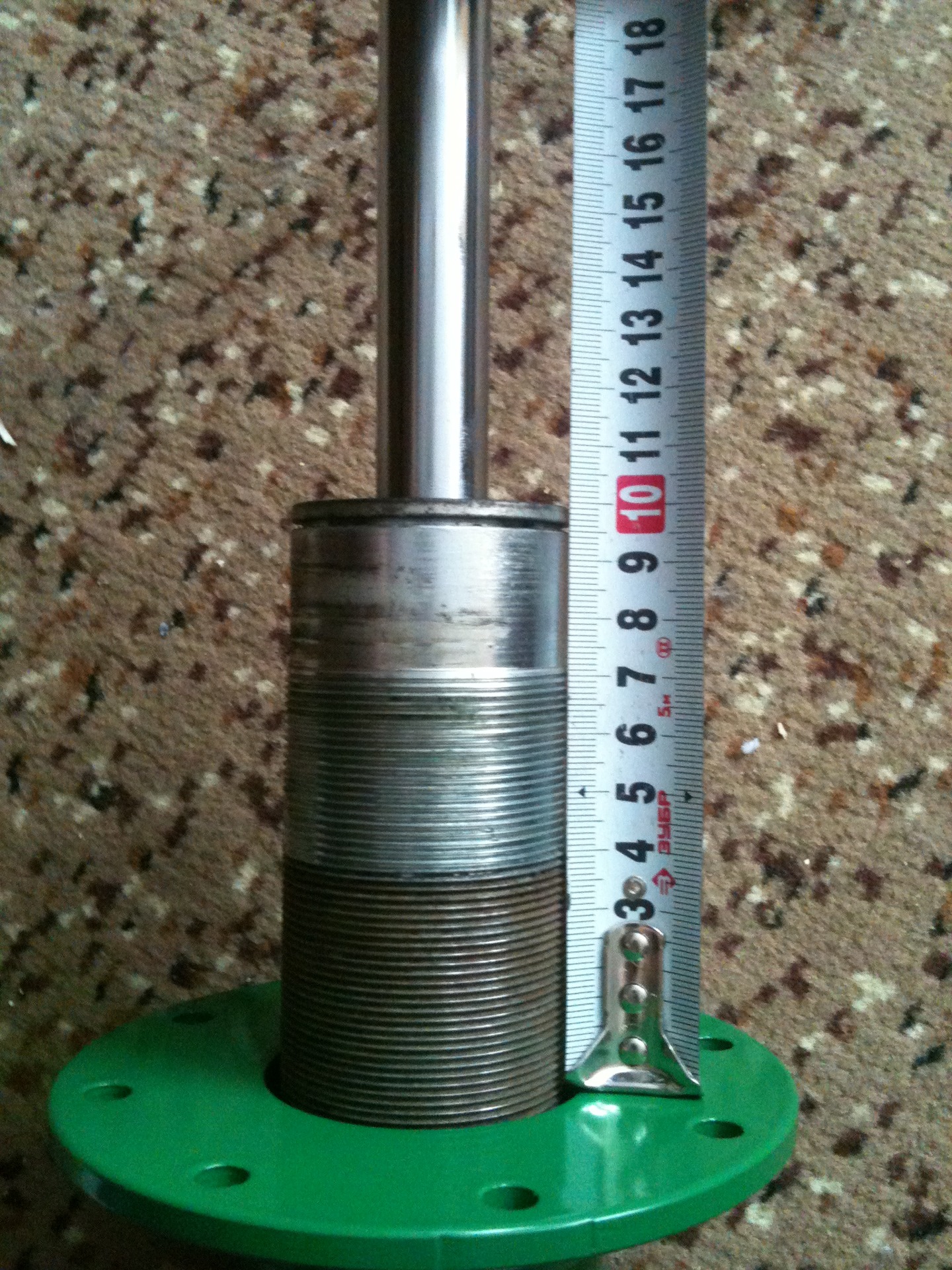

Выставили нижний брекет, и прикрутили его так же на герметик и притянули нижними двумя винтами стойки. Вот замеры выставления (Заднии стойки выставлены так же):
Все как по учебнику (нижнее положение у подушки 120мм, верхнее 230мм) все четко!

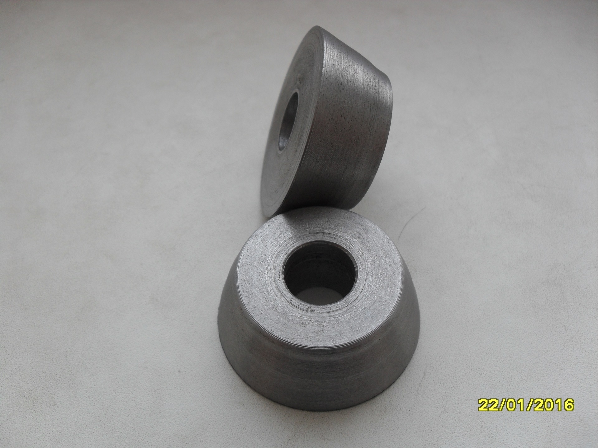

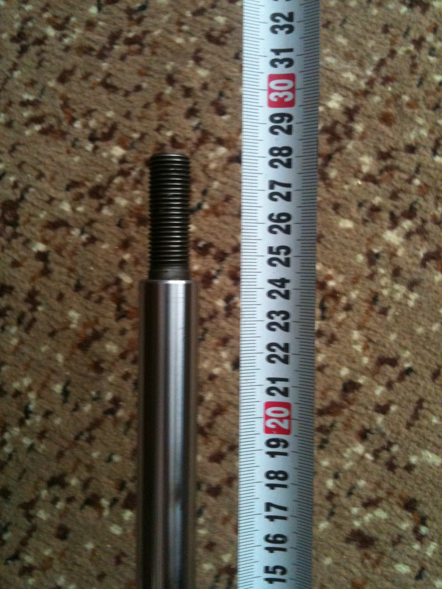

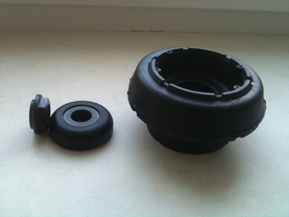

Далее так же как и заднии, прикручиваем подушку к нижнему и верхнему брекетам! Токорь мне выточил шайбы конусы высотой 18мм под родные опорники! а дальше вылезла небольшая проблема, резьба на штоке у винтов короче, чем на обычных стойках! Смотрим:
Резьбы катострафически не хватает!

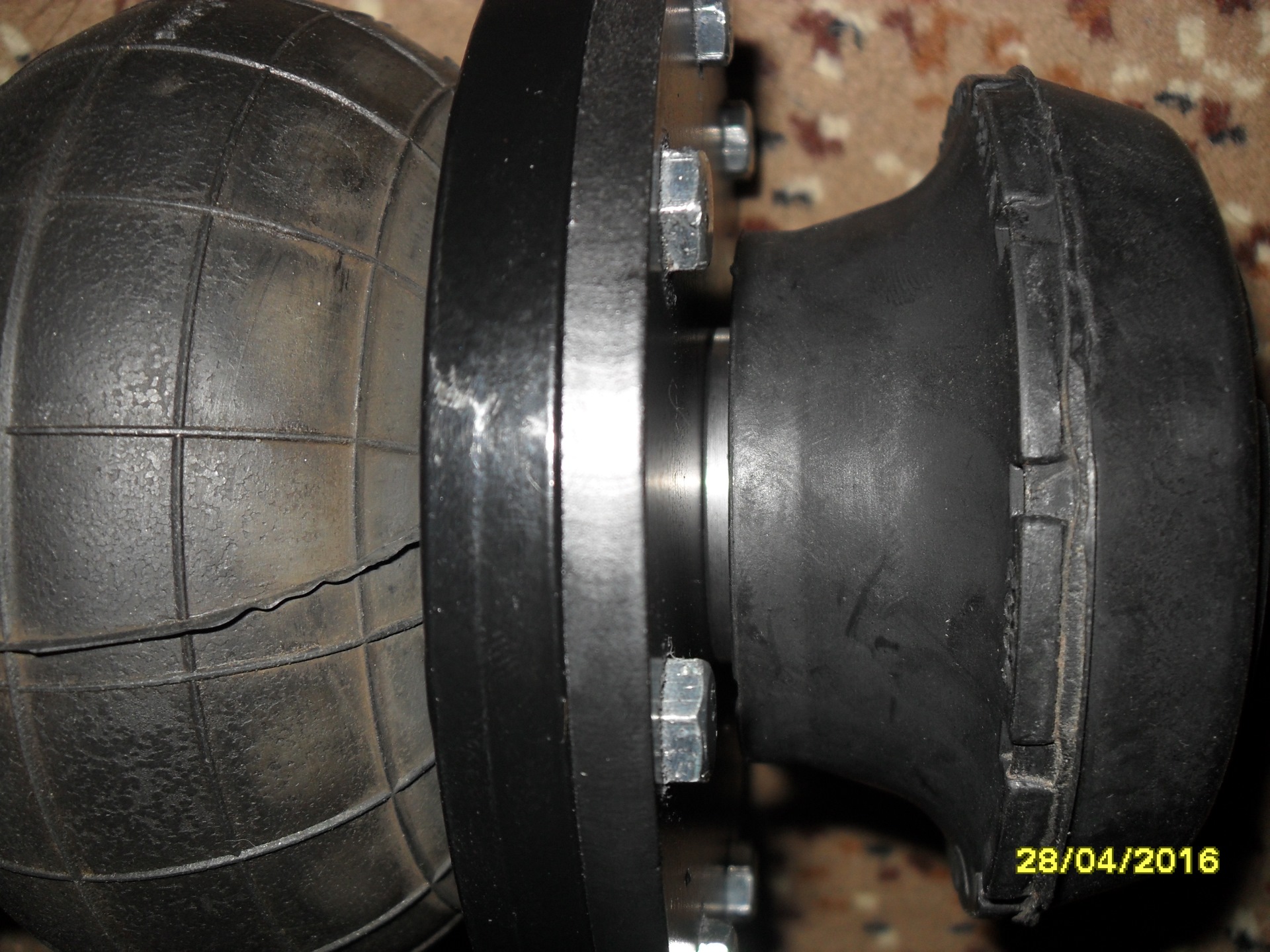

По совету Олега было решено уменьшить шайбу до 10мм и взять опорники от В4, и все равно резьбы не хватило! Смотрим:
Но уже опорник можно прикрутить)

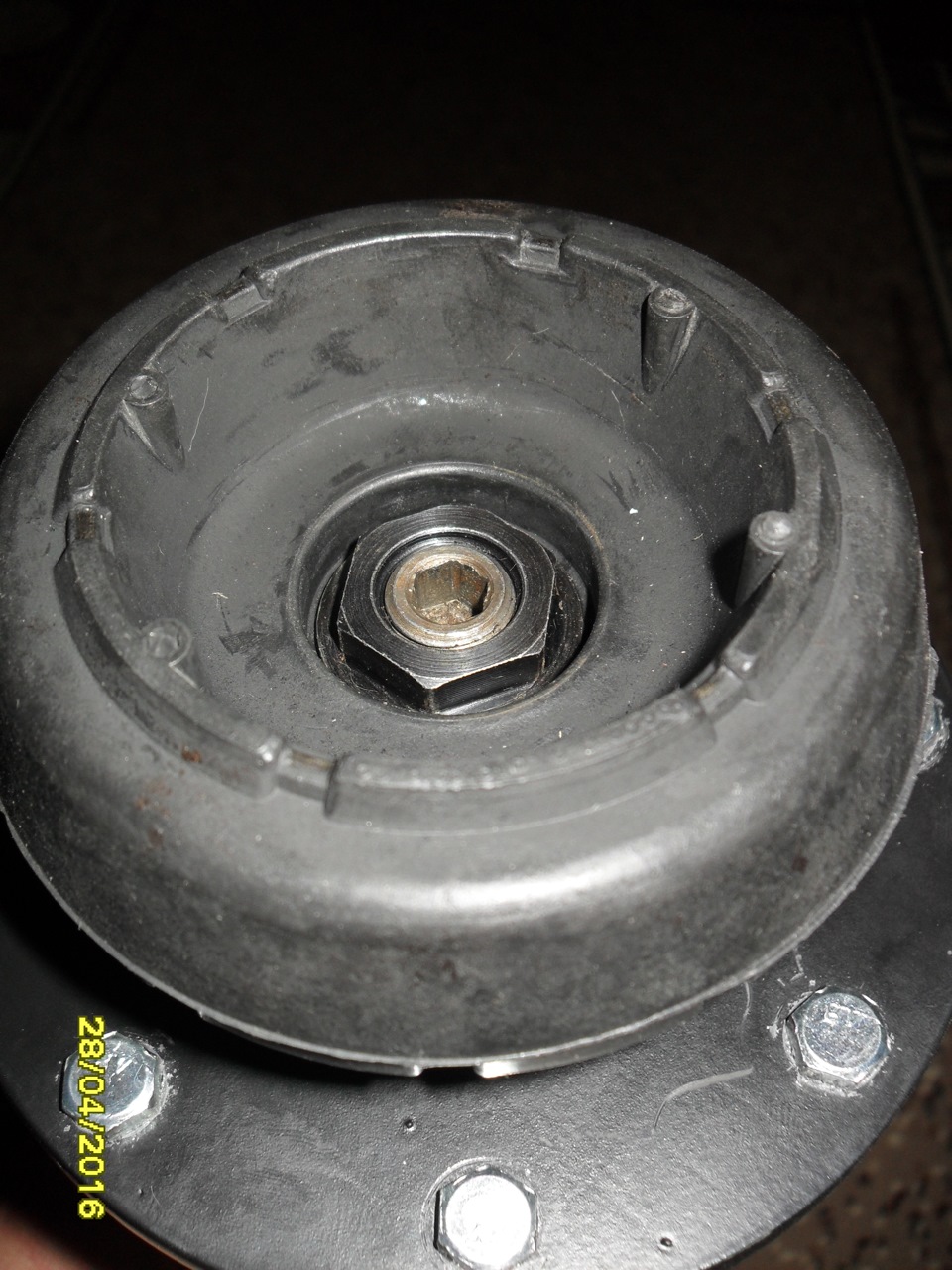

Опять пошли размышления, пошли опять к токорю и пришли к выводу увеличить чуть гайку у опорника и сделать небольшую шпильку (30мм) и тем самым увеличить шток! Смотрим:
И вуаля, все получилось!

не совсем понял по поводу опорника. шток вращается с подухой?
Когда все гайки затянуты, получается только резинка у опорника вращается на подшипнике)
я может что то не понимаю но на б4 опоре вроде шток не вращается в отличии от б3
Да ты прав, косяки вылезли при этом эксперименте! Исправляем
Тут два варианта ставить сток опору или от от таза
На днях все увидят) и все отпишу)
