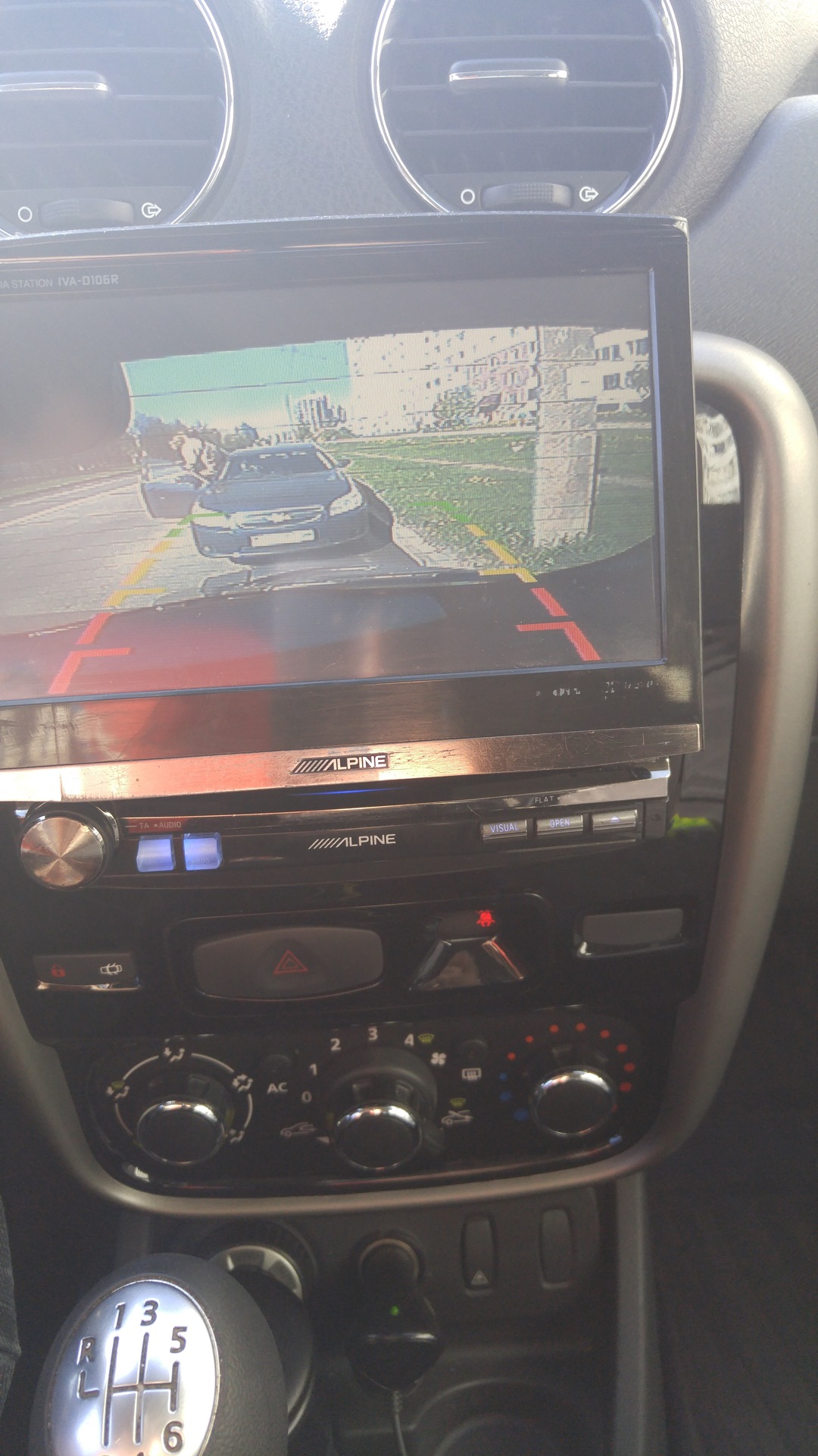

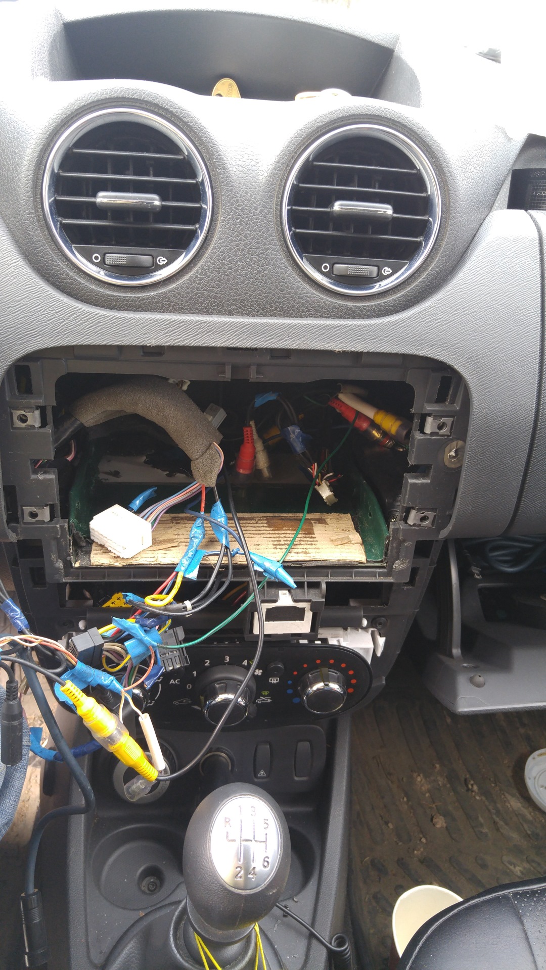

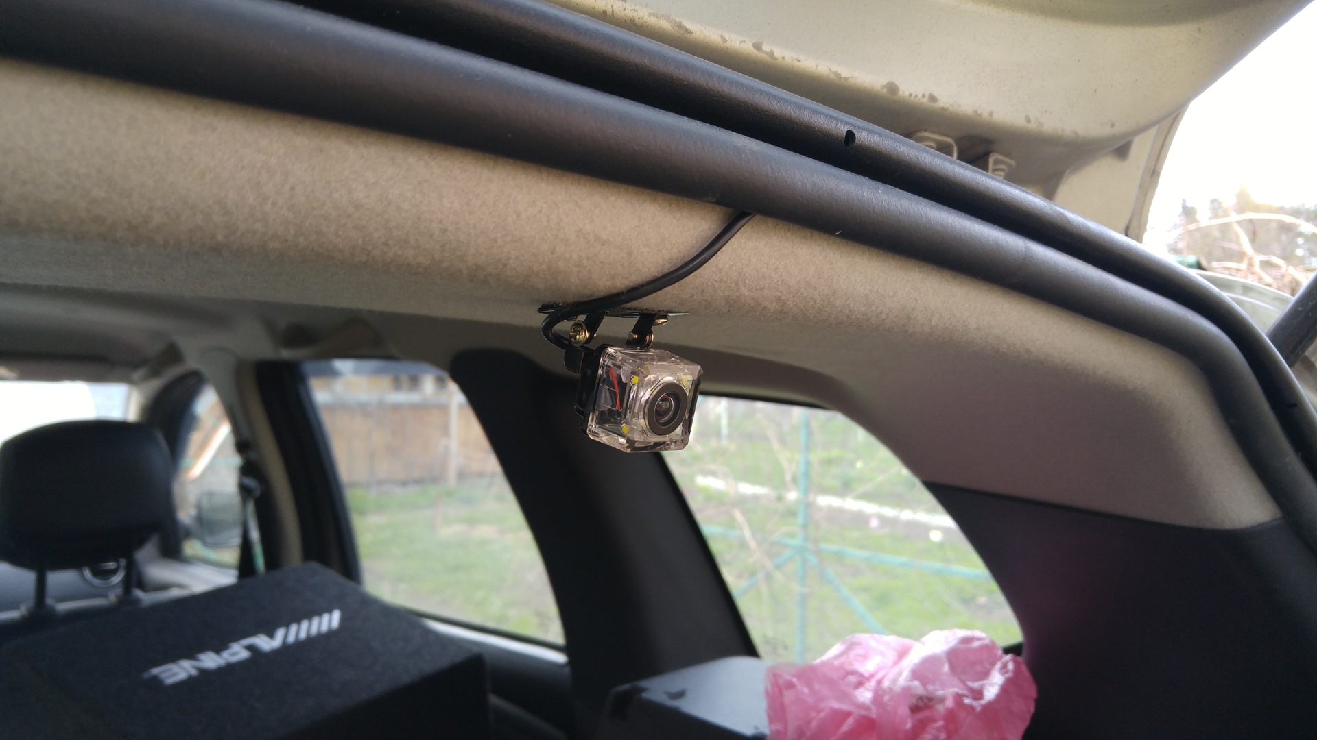

В общем прикупил камеру заднего вида для помощи при парковке, камеру установил внутри машины, маленькие саморезы к потолку + 2-х сторонний скотч, держится хорошо, за месяц езды не отвалилась, обзор радует, не пачкается, обзор сверху вниз, в рабочем диапазоне заднего стеклоочистителя, проводку запихал под уплотнитель задней двери, далее через порог к алпайну + сигнальный провод от лампочки заднего хода.

Считай 30-35% кадра зобрала пятая дверь, херня полная так как самый ближгний рубеж не в кадре и зачем тогда она нужна? Так для понта, просто побаловатся.
Прикинь там сетка есть, один раз посмотрел расстояние до бампера все ясно.

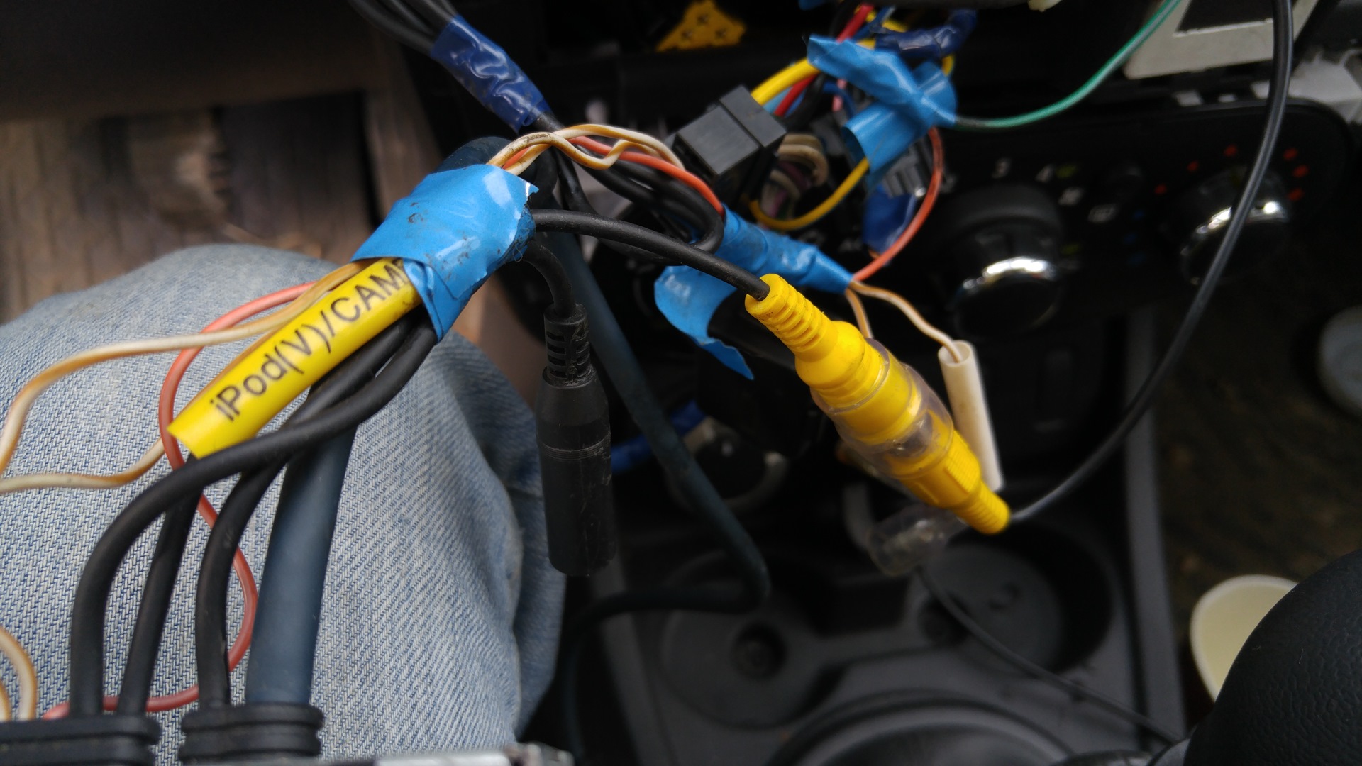

А что за соединительная "муфта" на штекерах видеокабелей? смотрится элегантней, чем скотчем связывать…
Так типо rca комплектные
Ну и ни чего не видно при таком размещении камеры.А что это за воздуховоды такие
Пежо 308, камера да не круговой обзор… Что нужно то видно.
Хотя бы край бампера должно быть видно, а так и в зеркало заднего вида всё просматривается.Но конечно хозяин-барин.
Зачем камеру в салоне разместили?
Чтоб не протирать каждый раз при парковке, по очень грязным дорогам езжу.
