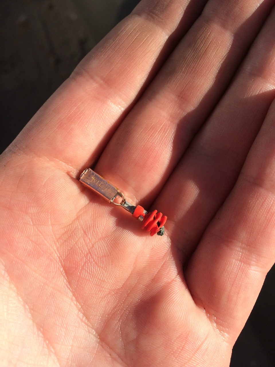

Сегодня ремонтировал обрыв провода корректора от разъема фары со стороны машины. Кому-нибудь может пригодится.
Смотрим на разъем от машины. Плоскую белую пластину (фото нет) поддеваем отверткой и вынимаем.
У каждого контакта есть свой клювик фиксатор (расположен между рядами) его отгибаем вниз и выталкиваем аккуратно разъем в сторону проводки. Контакты одноразовой опресовки. Либо искать новые, либо паять, что я и выбрал. Сборка в обратной последовательности. Аккуратно с силиконовой манжеткой (красная), она нужна для предотвращения попадании грязи в разъем.
Кому потребуется, расскажу как разобрать разъем фары со стороны фары.
На последнем фото:
1 — фиксатор
2 — белая пластина

уже третий раз чиню этот разъем, почти расплавился весь, а новый купить незнаю где(
Снаала нужно понять почему плавится? Разъем возможно найти
ездил без локера, провода от грязи и реагентов прогнили, и закоротили, вот и расплавился(
кстати втулку я нашел, Ford1 004 594 на экзисте, правда цена 2 к это слишком для куска пластмассы.
Могу посмрашивать авторынках. Если найду, можно выслать
Был бы очень благодарен, на нашем авторынке такого не водится(
