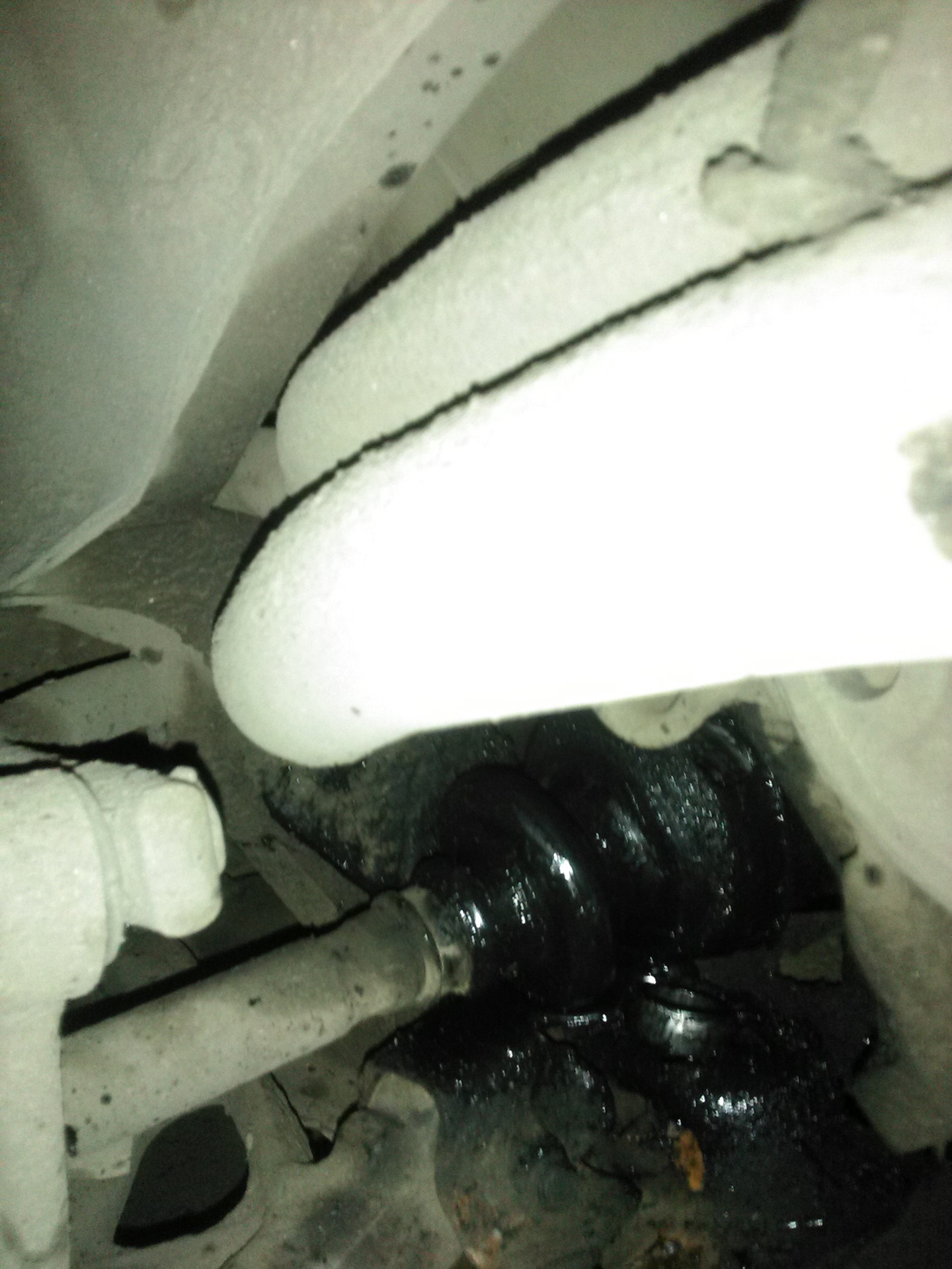

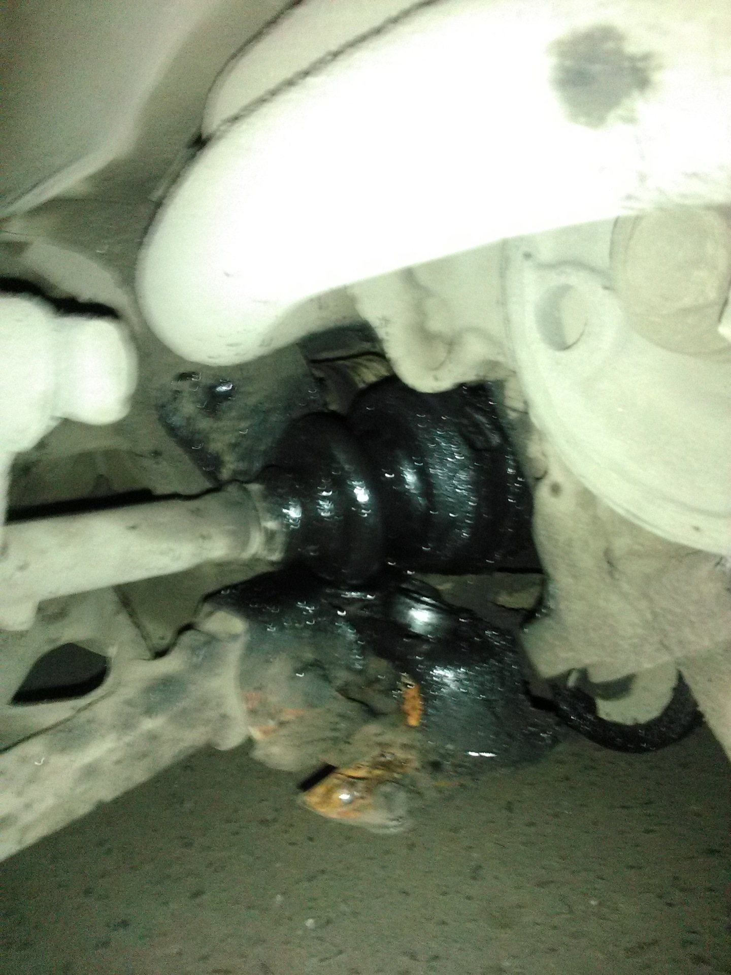

Добрый вечер дорогие друзья,
Хотя для меня он не совсем и добрый, развалился правый шрус, начало подклинивать суппорта
Завтро поеду заказывать рем комплект супортов и шрус думаю стоит заказать сразу два. Ребят возник какой производитель качественней делает шрус?

Если менять внутренний ШРУС, то только в комплекте с приводом (к сожалению, отдельно трипоиды не продаются). У меня была ситуация, когда шаровая открутилась, и колесо на ходу вырвало привод со стакана внутреннего ШРУСА. В результате я потерял 4 иглы с подшипника. Я разобрал крестовину с УАЗика, подточил иголочки, заменил пыльник и собрал все на место. Проехал 140 км — полет нормальный.

А пыльник поменять нельзя?
А причём тут пыльник?
Тогда ответный вопрос, как ролик мог сняться с трипойда?
Трипоид разлетелся а пыльник я не знаю каким образом слетел
