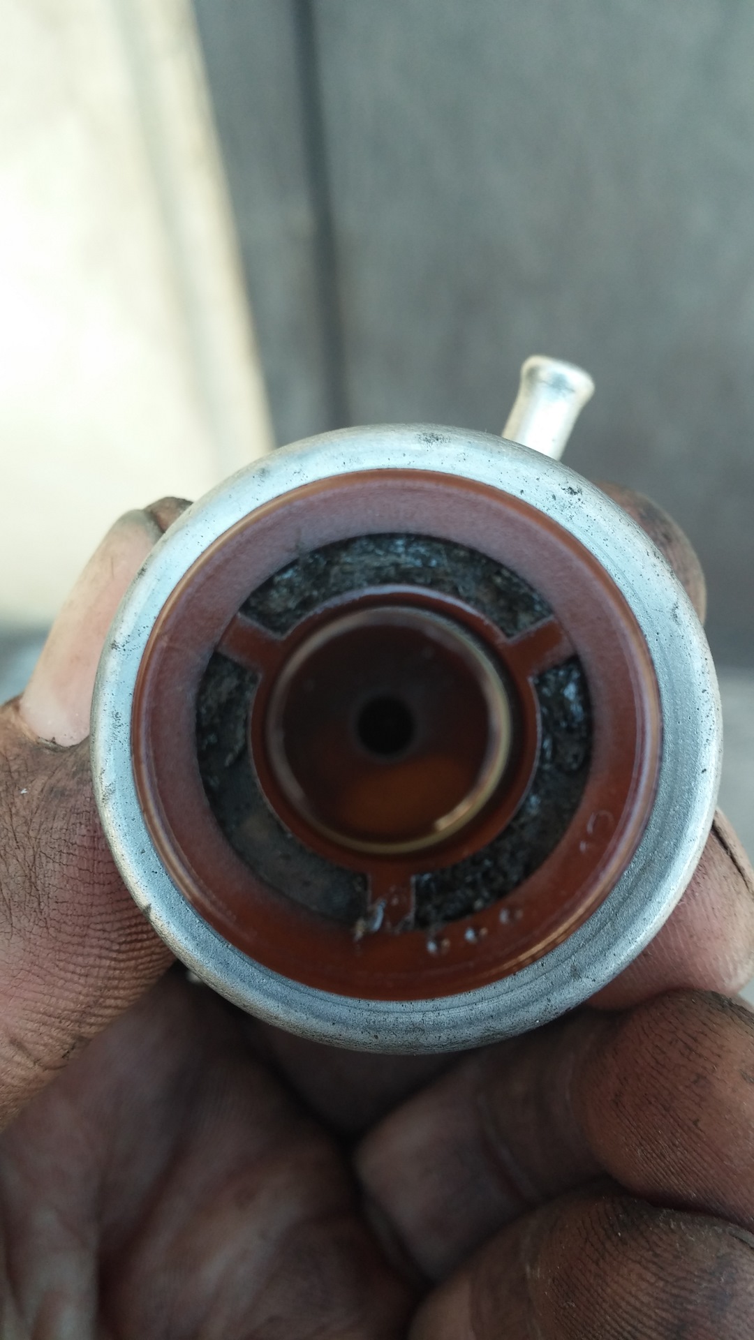

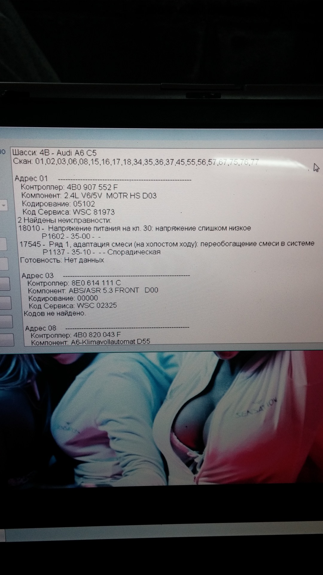

за мена дтож, клапан регулятора давления топлива, датчик температуры, проверка эжекционного насоса (менял не давно) чистка вкг, дроссельной заслонки (били чистые) .После всех замен двигатель завелся с пол пинка, поездил, остановился, через пол часа завожу и не тут то было, схватился только с 3 раза, даже когда педаль в пол, выкрутил свечку а там черный сухой налет, вонь бензином стоит ужас, поехал к товарищу в сервис делать диагностику на приборе Launch, Богатая смесь, приехал и проверил сам своим шнурком, одно и тоже

сними рампу и дай давление включив просто зажигание и смотри на форсы если начнут мокреть то не держут давление
причин может быть несколько по плохой заводке в жару: клапан абсорбера, регулятор давления, текут форсунки.
