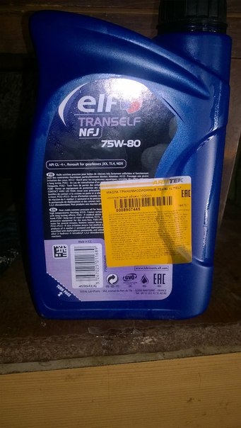

поменял масло в коробке.
слил 3 литра было ужасное грязное!

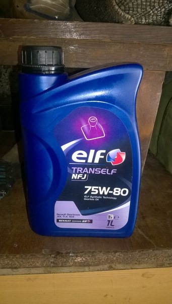

купил 3 банки нового Elf Tranself NFJ 75W-80 по 1 литру .за банку 130 тыс
залил с помощью лейки и маленько шланга
надо еще будет купить литр .по мануалу должно войти 3,4 литра.
и долить !

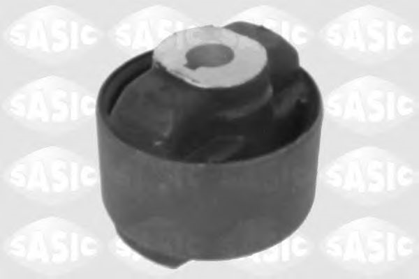

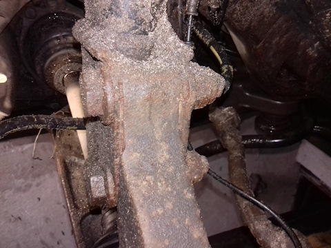

так же заменил на левом рычаге задний сайлентблок брал фирмы SASIC номер его 4001536.
цена 105 тыс.
старый выскочил полностью с обоймы внешней!

я сайленты по 150 брал
Я когда масло менял то почему-то коробка стала громче работать и по виду то что слил было похоже на густой кисель, может какие-то добавки в нем м были.
просто не известно кто туда какое масло лил до нас !
они по вязкости разные есть
в наши коробки идет 75W80 и оно редкое не сильно густое
а вот я сравнил с другим маслом в коробку маннол 85W90 так оно сьльно густое !
радует цена сайлента)
