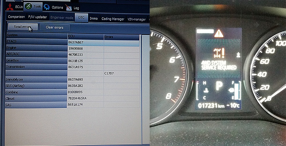

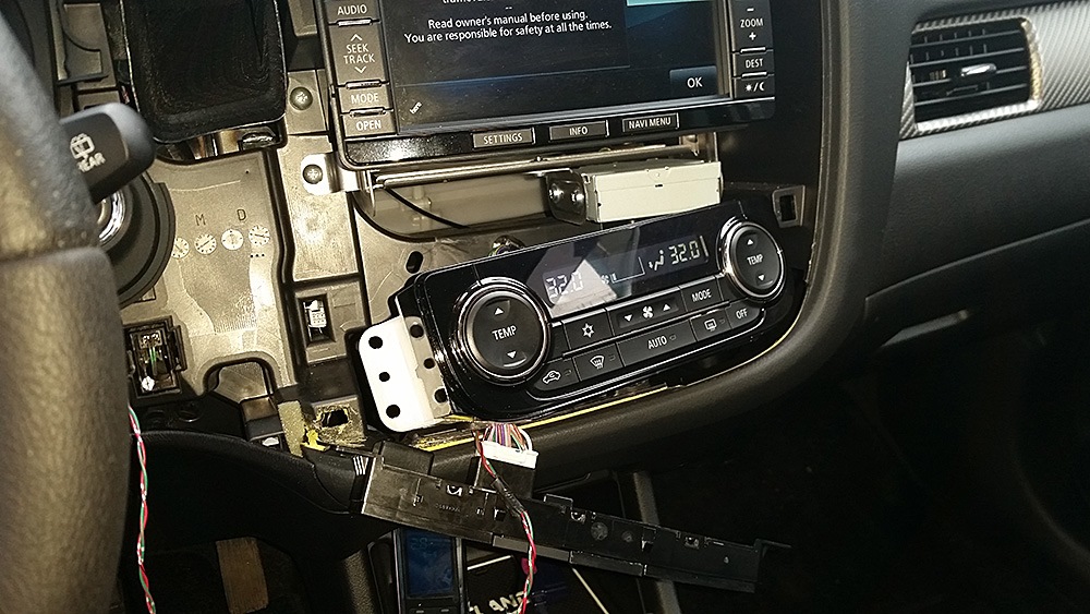

Главная проблема при установке PTC-Heater – заставить его подружиться с машиной. Как писал в предыдущей части, для работы системы необходимо одно условие – климат-контроль должен видеть дизель в кодинге. Но это приводит к ошибке «несовместимый кодинг» по другим блокам.
Решением оказался CAN-фильтр. Или, если казенным языком, выделение Climate control ECU в отдельную подсеть CAN через шлюз с фильтрацией трафика. Сама идея лежала на поверхности, но, честно говоря, она меня пугала. Найти оборудование для этой задачи не проблема – поиск предлагает массу вариантов. Проблема разобраться в трафике шины. Но других вариантов не было, пришлось учиться)

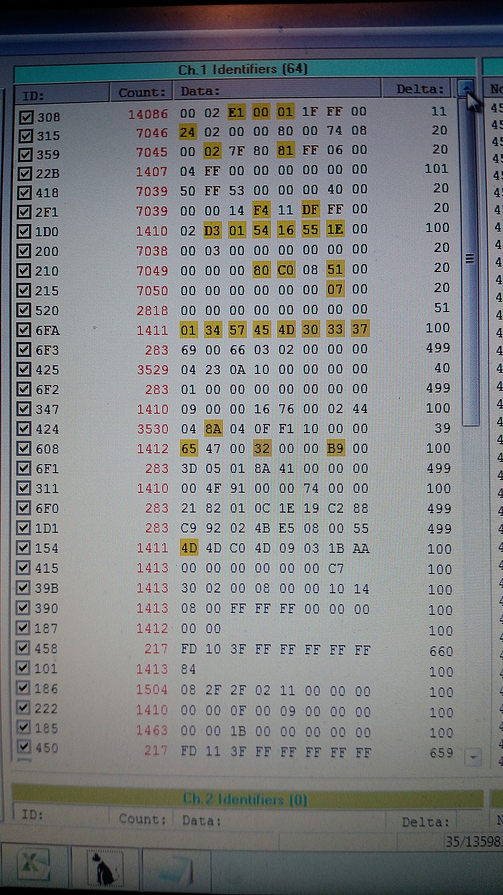

Шаг первый: добываем CAN анализатор. У производителя была проблема с корпусами, решил не ждать пока она решиться. Поскольку это железяка сугубо утилитарная, то ее внешний вид пофиг) Чисто для спокойствия завернул ее в изоленту)

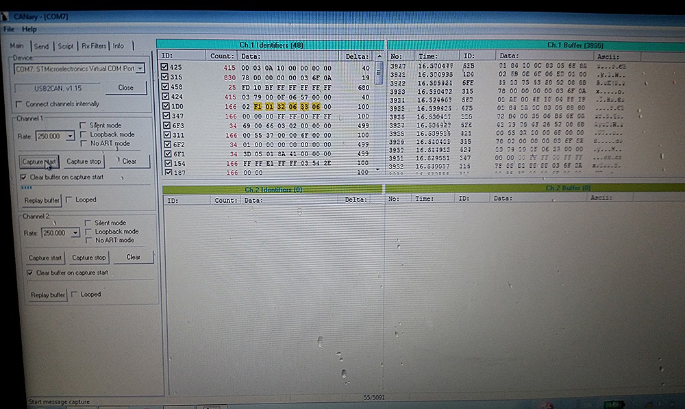

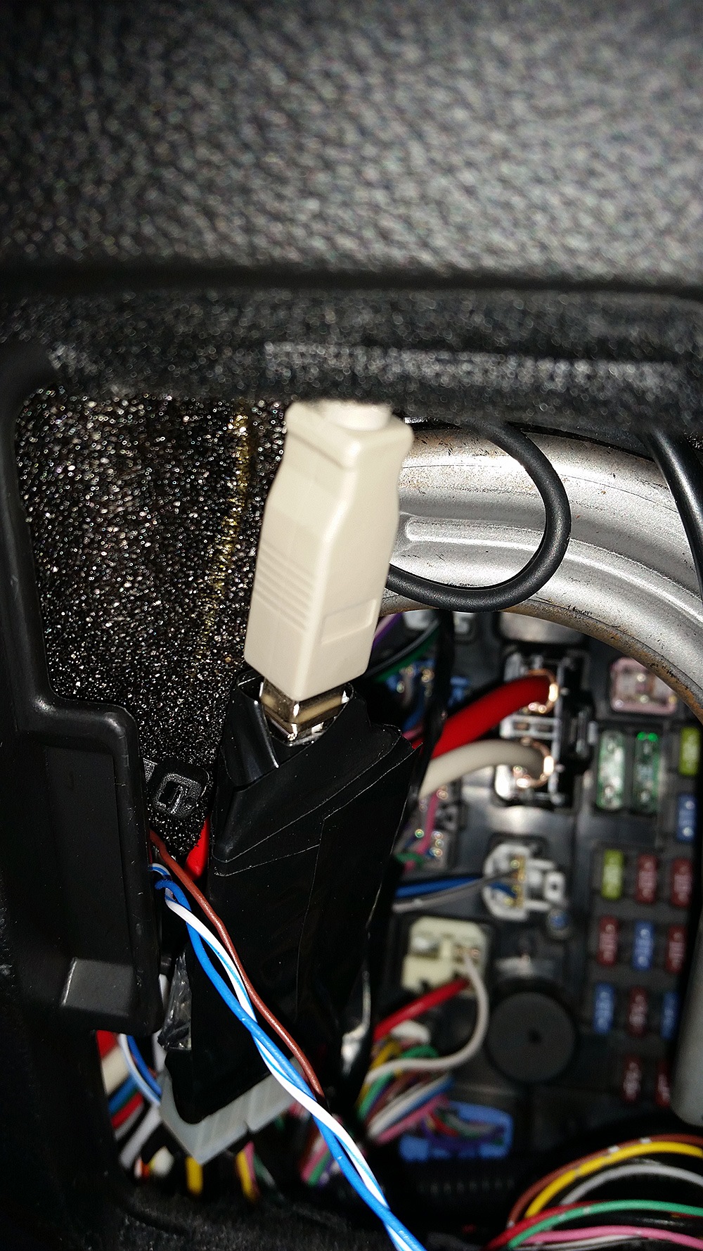

Поскольку задача крутилась вокруг климата, то слушать надо было салонную шину. Прицепился на колодку-разветивитель C26, благо там есть свободные гнезда и вперед.
С первого взгляда стало понятно, что опасался я не зря. Блоки у нас в машинах ну ооочень разговорчивые. За неполную минуту в лог насыпается более 45 тысяч сообщений. И начинаем думать-сравнивать. Пишем лог. Меняем настройки. Пишем лог. Смотрим-думаем. И так по кругу. Отдельное спасибо Сергею ака psyadmin за помощь в этом процессе.

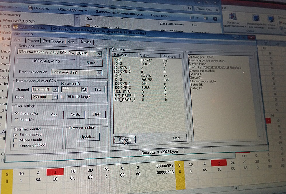

Набрав несколько похожих_на _правду вариантов, переключаю анализатор в режим фильтрации, благо портов CAN у него два и такой фортель возможен. И последовательно каждый вариант настройки фильтра проверяется на машине.
На финале вариант фильтрации был найден. И система взлетела. Собственно на этом этапе я ее начал монтировать в железе.

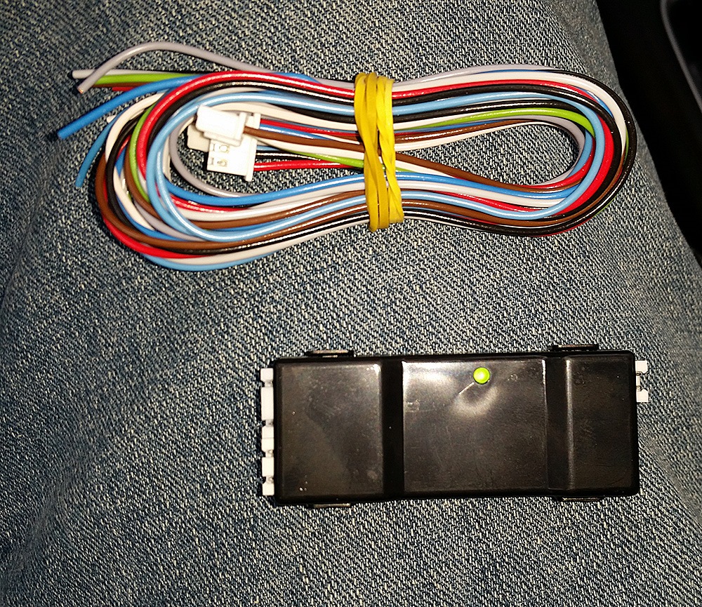

Но это оказался еще не конец. Неожиданно «потерялся» изготовитель анализатров-фильтров. С одной стороны на нем свет клином не сошелся. С другой – все альтернативы требовали гораздо более замороченного программирования в котором я ниалЁ. Но пришлось…
Параллельно был подобран вариант фильтра.
Но без приколов не обошлось даже на этом этапе. Проверку шлюза я делал без полного подключения: вход фильтра цеплял к машине, а выход к анализатору, чтоб было видно чего оно там нафильтрует.
Трафика нет, от слова совсем. Те фильтр оказался слишком эффективным и отфильтровал вообще все))) Новый виток разборок с его прошивкой ясности не принес. Все же рискнул подключить его полностью и…
Почему при отсутствии на выходе фильтра штатного блока климата он не отдает трафик – не знаю. Просто факт.

Трафик от канни не был виден, т.к. не было гасящего сопротивления на шине 120 ом.

Добавь ещё фоток с цифрами, а то мозг что-то не особо взрывается.
Была мысль текст не сочинять, а просто выложить минутный лог. Ффсе по правилам сайта: информативный пост про свою машину. Но по факту "лопни мои глаза")))

Идея простая: климат думает, что под капотом дизель, а остальные блоки видят V6.
