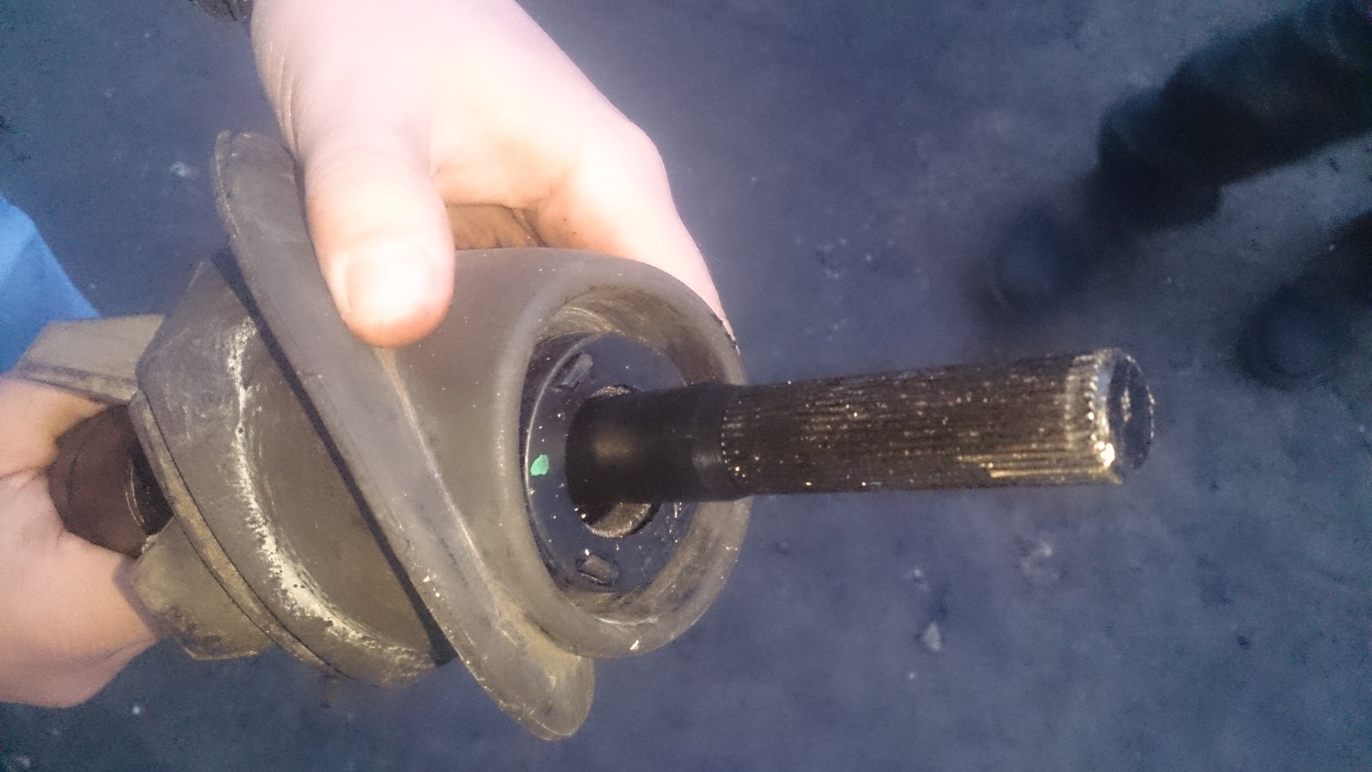

Вчера пытался поменять рулевой вал с карданчиком в сборе.
Номер детали METALCAUCHO 05460
КАРДАН РУЛЕВОЙ PSA PARTNER, BERLINGO M59->08
А он зараза не подходит, посадочный диаметр под подшипник выполнен на конус и он естественно не одевается. Пришлось возвращать в магазин.
Лучше менять крестовину, чем покупать не оригинал.
Комментарии 3
Вроде все меняют только одну крестовину.
Видимо мне тоже придется менять только крестовину.
