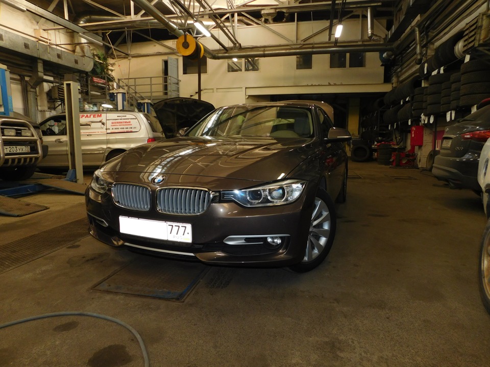

Случайно, здесь на драйве, нашел аккаунт "Лик-Моторс" с примерами выполненных работ. Понравился их подробный отчет о проделанном ремонте и ответственное отношение к проводимой работе. Позвонил, описал ситуацию, договорились.

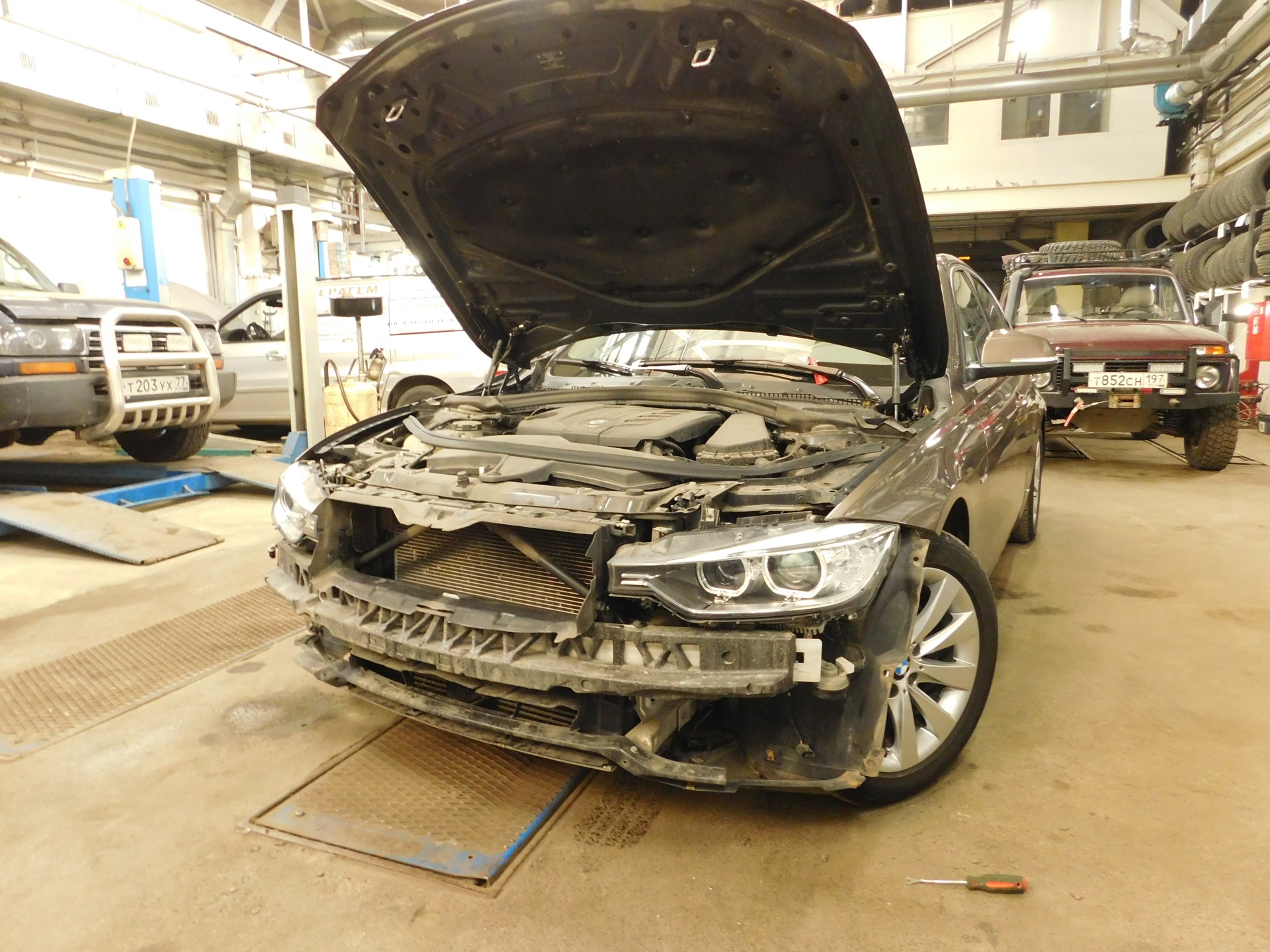

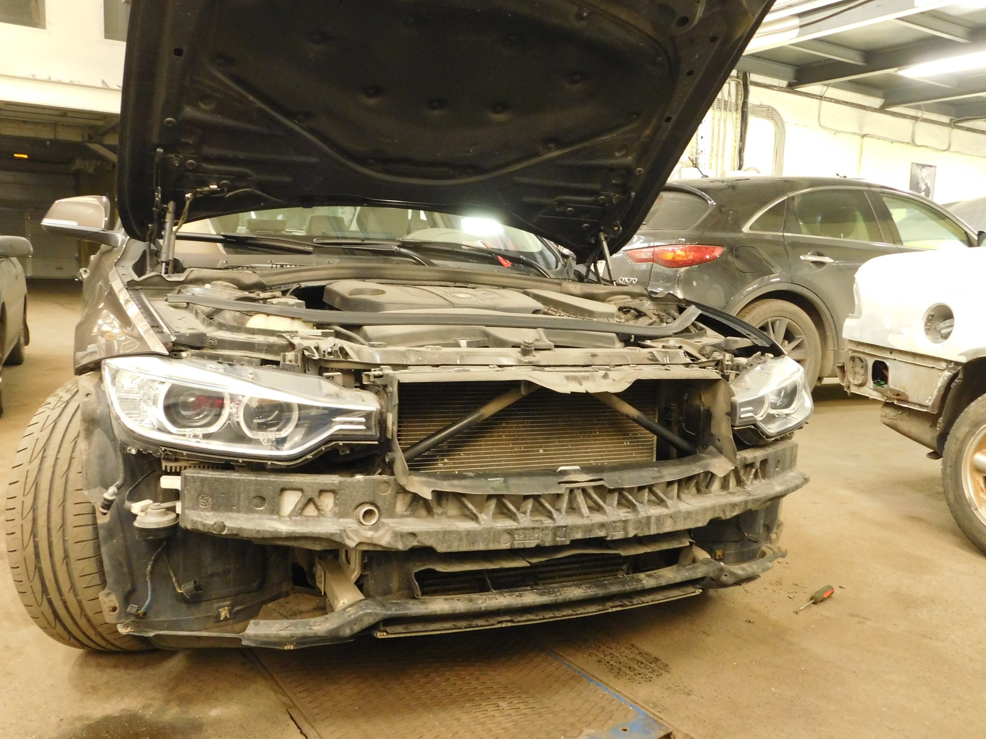

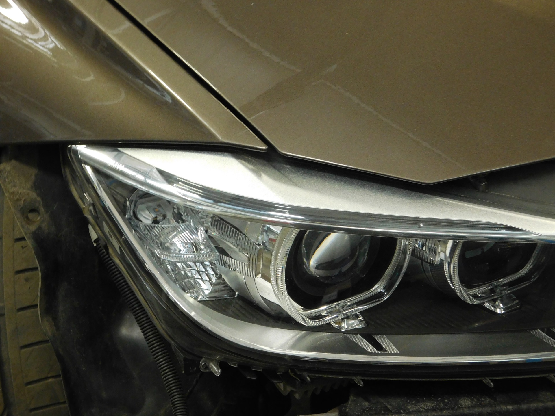

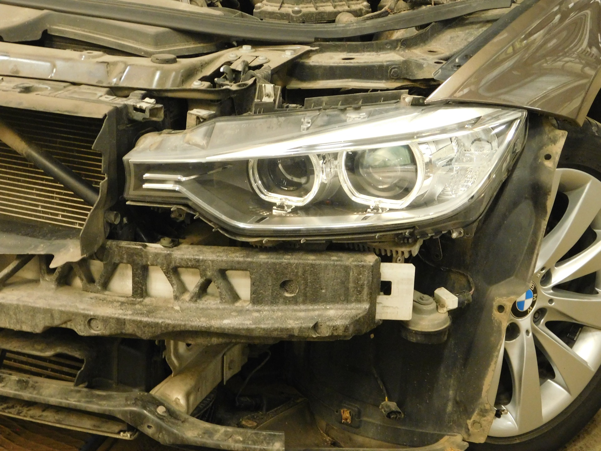

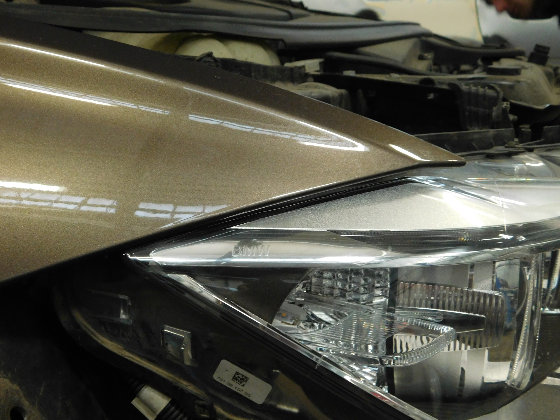

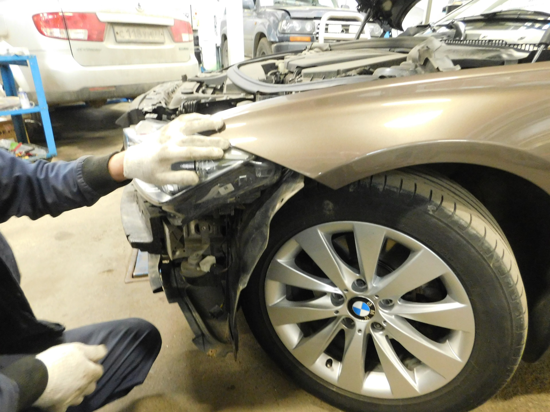

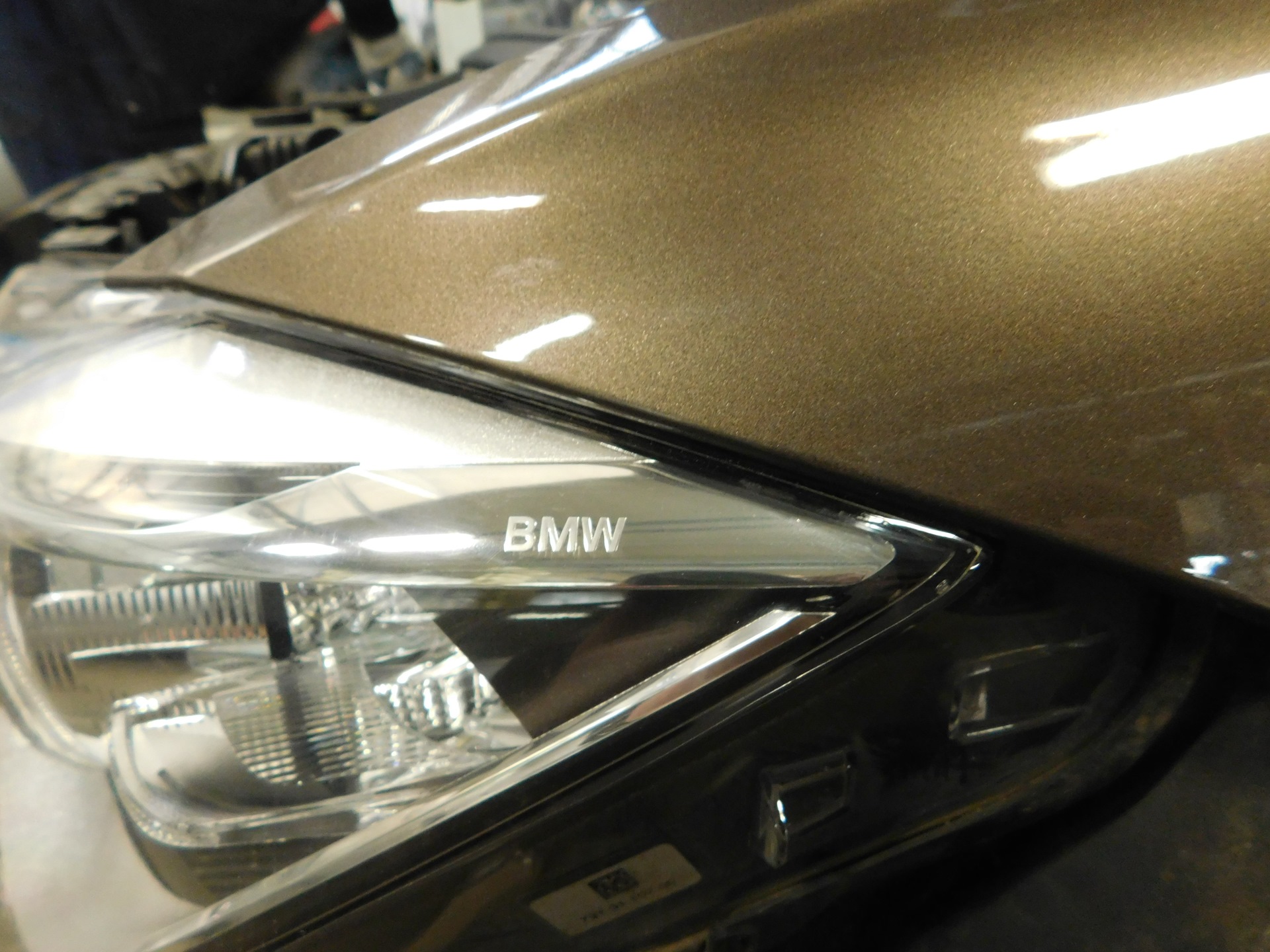

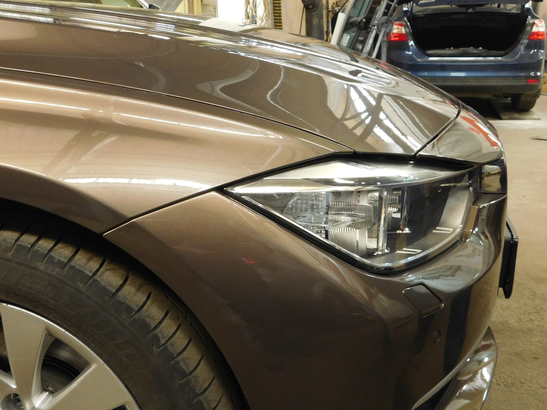

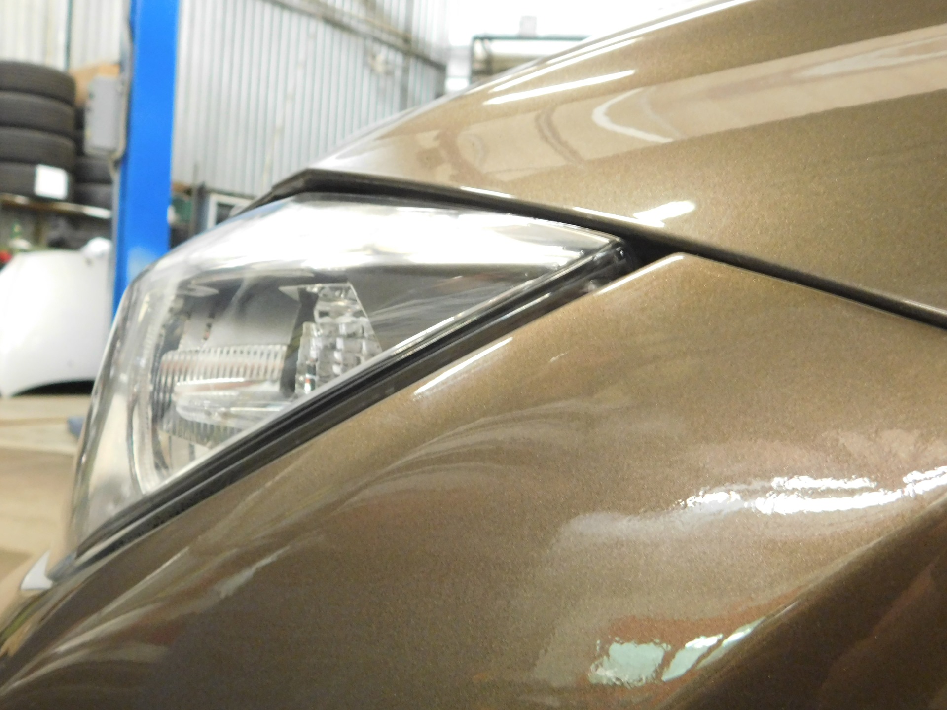

Работа по выравниванию зазоров заняла времени прилично (порядка 5-6 часов):

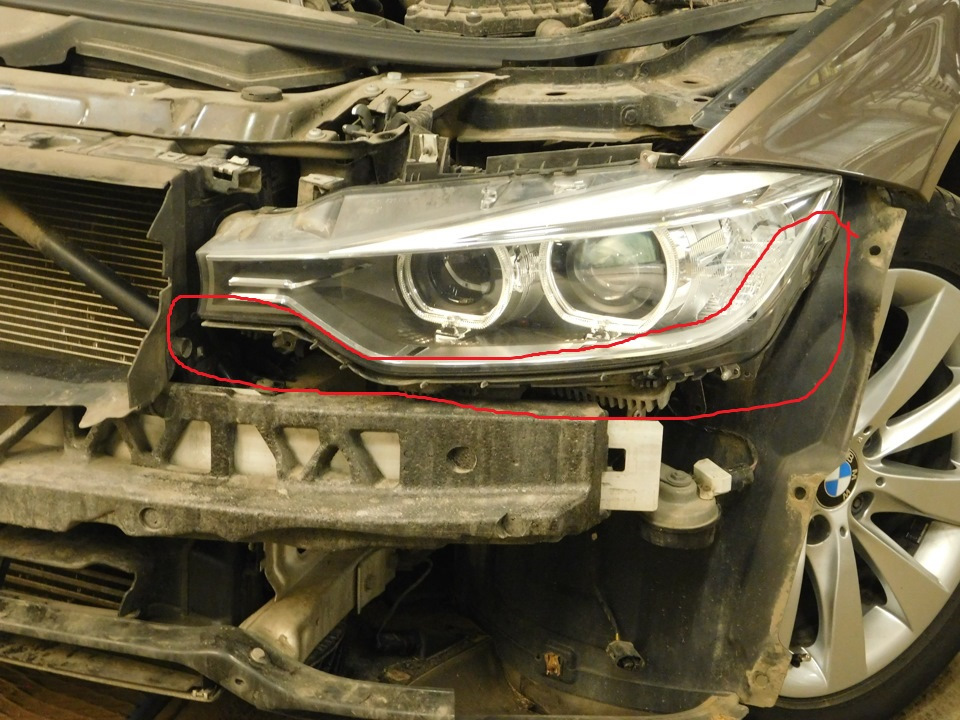

1. Выставление зазоров переднего бампера (фары криво стояли, зазор между бампером и капотом был приличный);
2. Выравнивание крышек омывателей фар (были сильно продавлены);

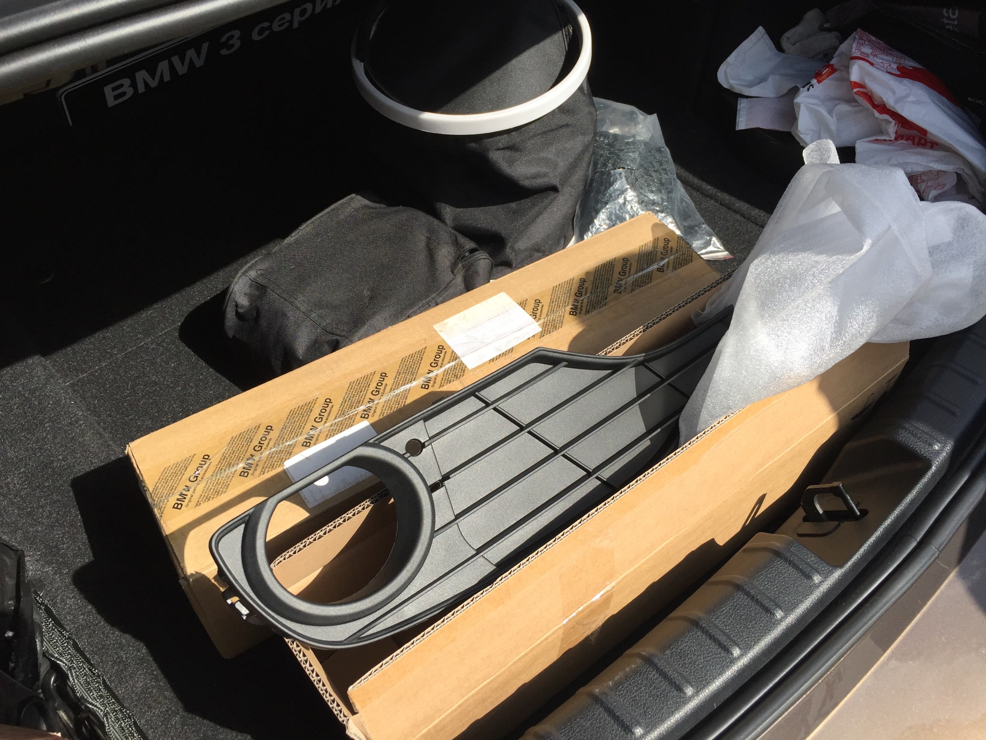

3. Замена решеток ПТФ (прошлые закосячены);

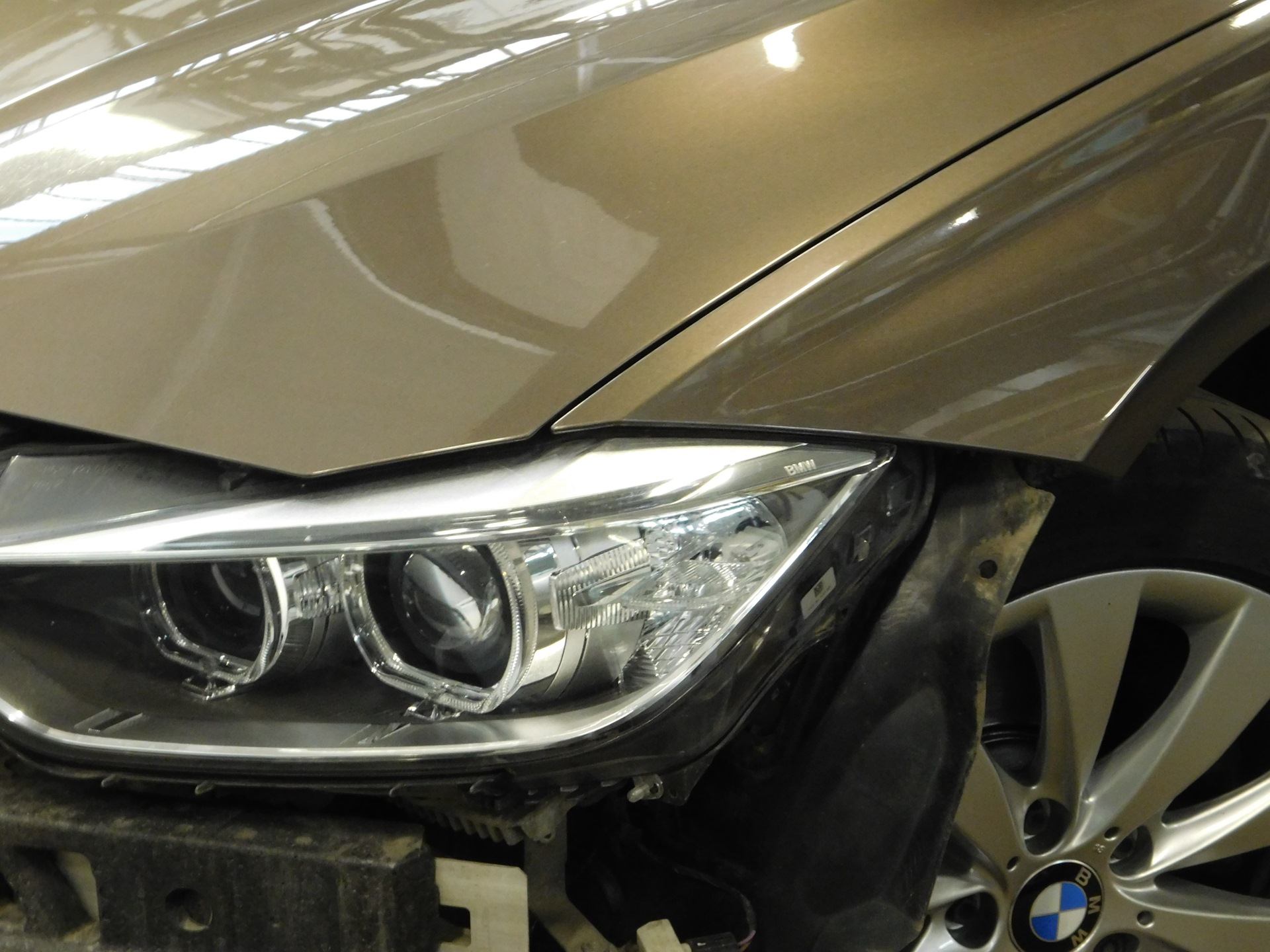

4. Регулировка зазоров капота (капот по уровню с крыльями был слегка продавлен);
5. Регулировка левого фонаря (шатался, косяк после прошлого ремонта от удара);
6. Регулировка задней левой двери (хуже закрывалась, чем остальные).

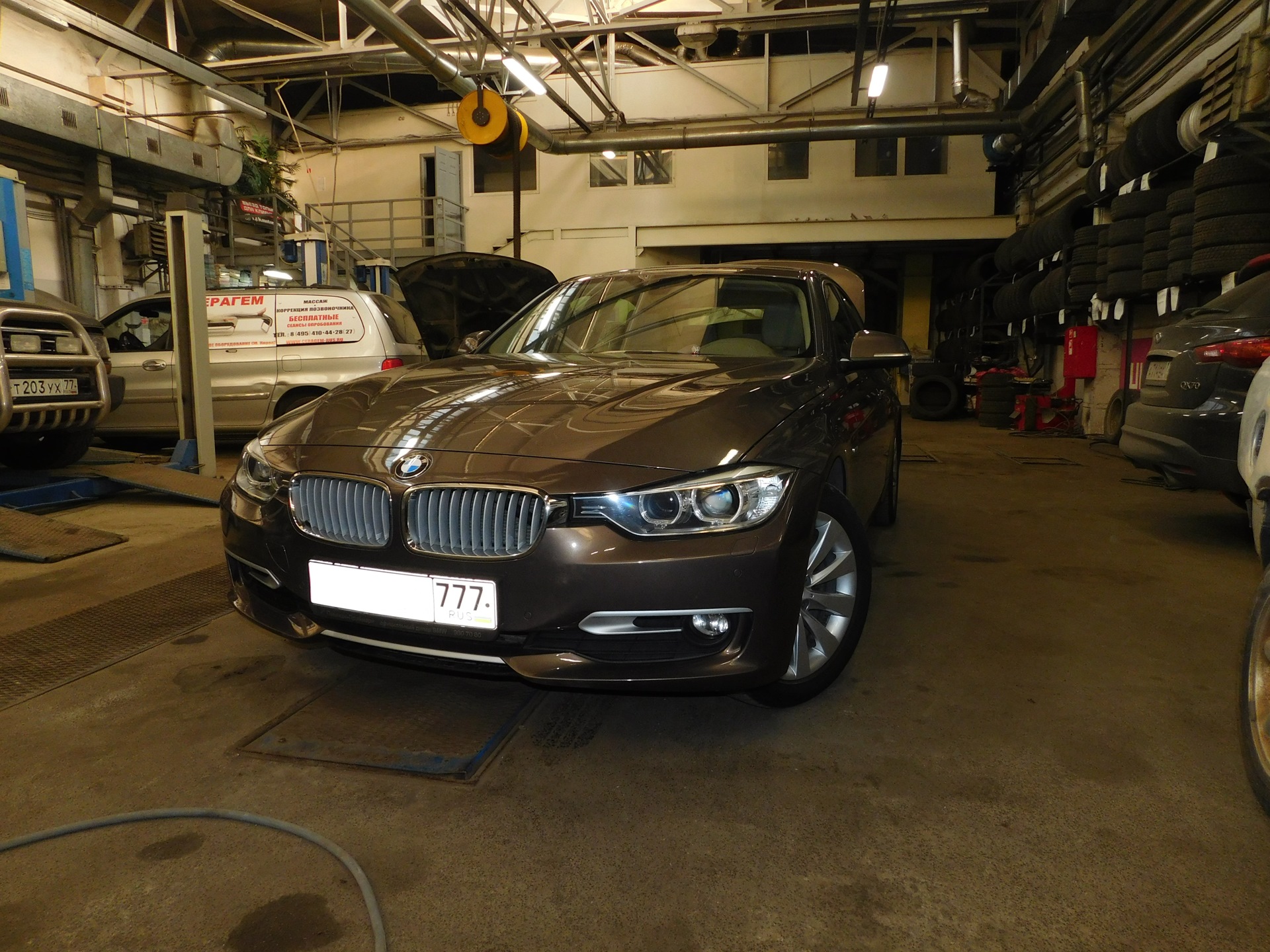

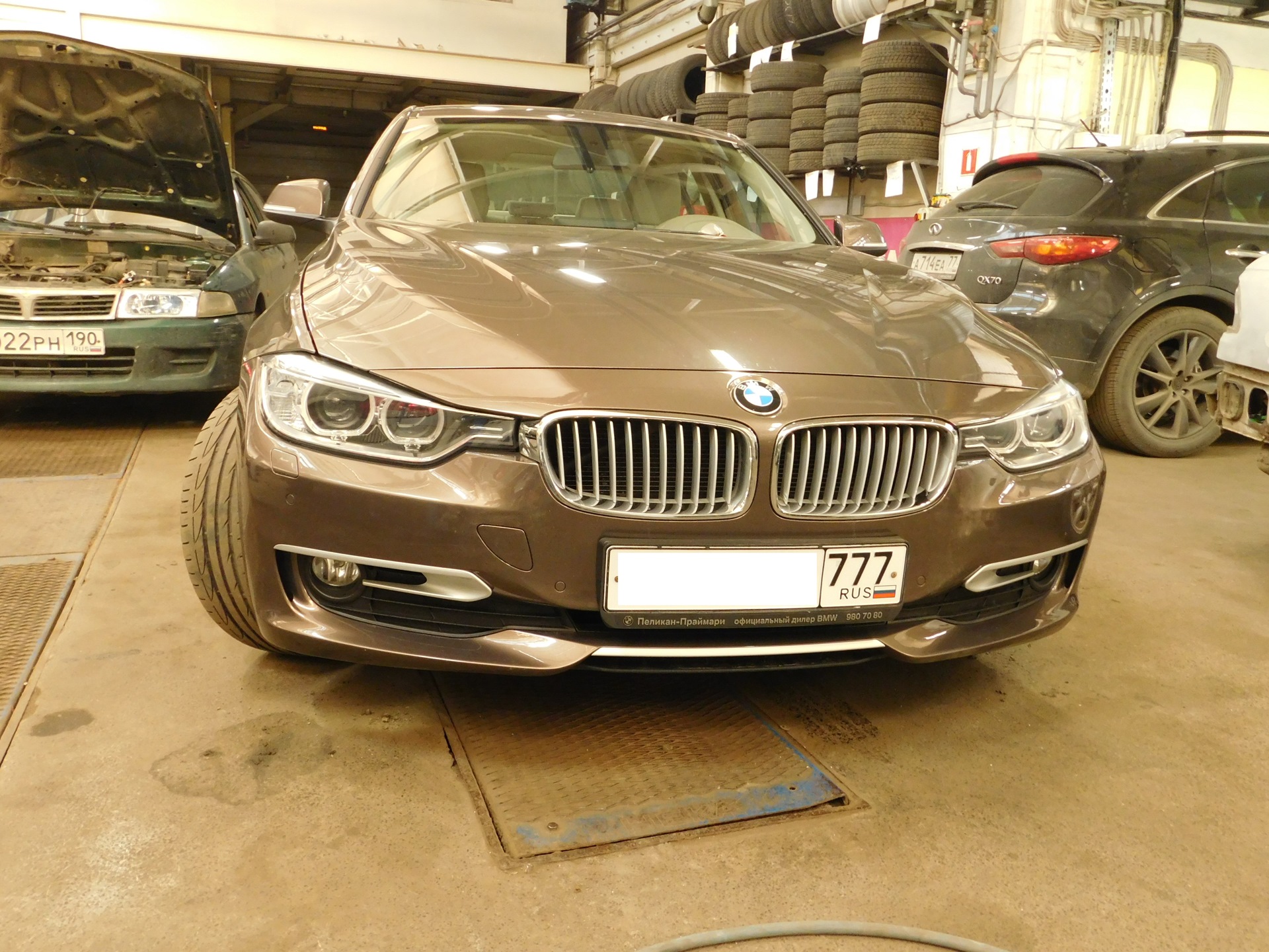

Результат на лицо! Однозначно рекомендую!

Если кому надо, номера решеток для исполнения Modern (там этих решеток тьма, пока свои нашел, голова квадратная была):
— 51 11 7 281 919 Левая решетка ПТФ Modern
— 51 11 7 281 920 Правая решетка ПТФ Modern

приветствую.
верно ли понимаю, что бампер сажается на эти направляющие?
у себя обратил внимание после ремонта переднего бампера там дыра и сам пластик под этими направляющими.
видать у меня при сборке не очень морочились…
сначала видать фары надо выставлять правильно и уже потом бампер накидывать, верно?
каким способом выравнивали положение капота?
шайбами)
