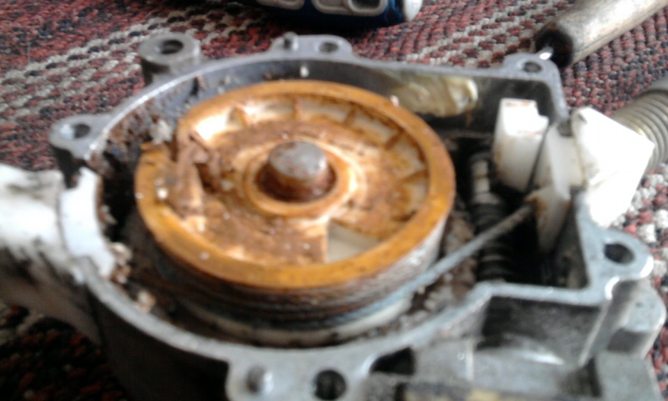

Вот потеплело на улице немного решил заняться смазкой задних ЭСП ато еле еле бегают.
Решил начать с разборки правой двери а то там вообще беда вниз стекло опускается а в верх тока с помощью руки и силы ! (
разбираю и обнаруживаю что дверь вся в пыли пришлось брать тряпку и все это дело вымывать )
снимаю стеклоподъемник вижу что он весь сухой без смазки теперь понятно почему они так плохо работают (
и дай думаю раскручу сам моторчик гляну что там я был в шоке куча мусора и смазка уже за 20 лет что вся усохлась и уже не выполняла своего предназначения
на помощь пришел добрый и известный всем " ЛИТОЛ " )))
взял сперва все хорошо почистил и смазал Литолом и закрутил крышку на место

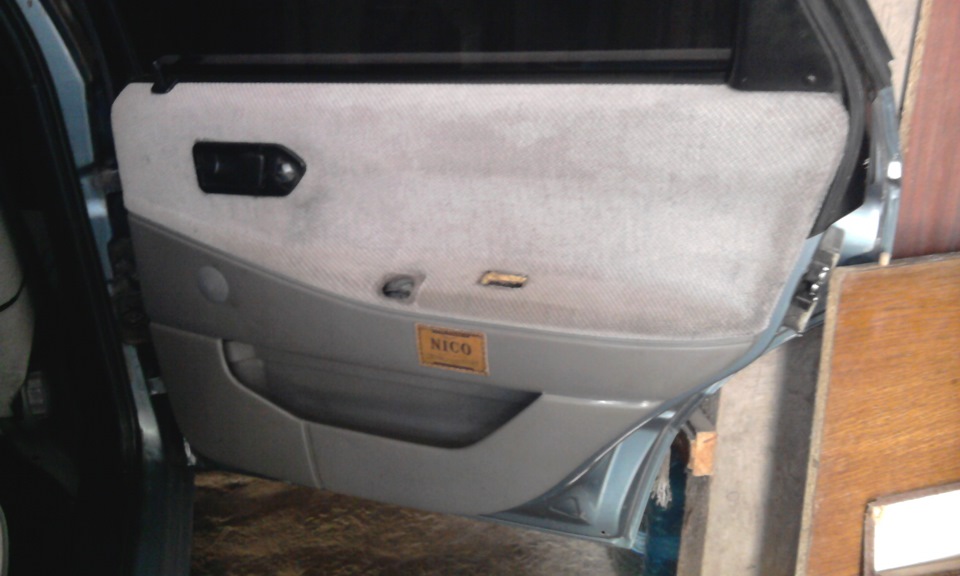

и за одно решил почистить обшивку от грязи
пока месть сохнет обшивка собираем все до кучи прикручиваем стеклоподьемник на место и устанавливаем стекло обратно
обшивка подсохла и все собираем до кучи и проверяем стекло бегает туда и обратно без всяких проблем
аналогичную процедуру проделываем с другой дверью
Разбираем, чистим, смазываем, собираем и любуемся проделанной работой )
Если у кого то есть такая проблема тоже проделайте все тоже самое и не будет не каких проблем с работой стеклоподьемников ! ) ВСЕМ УДАЧИ ! )
