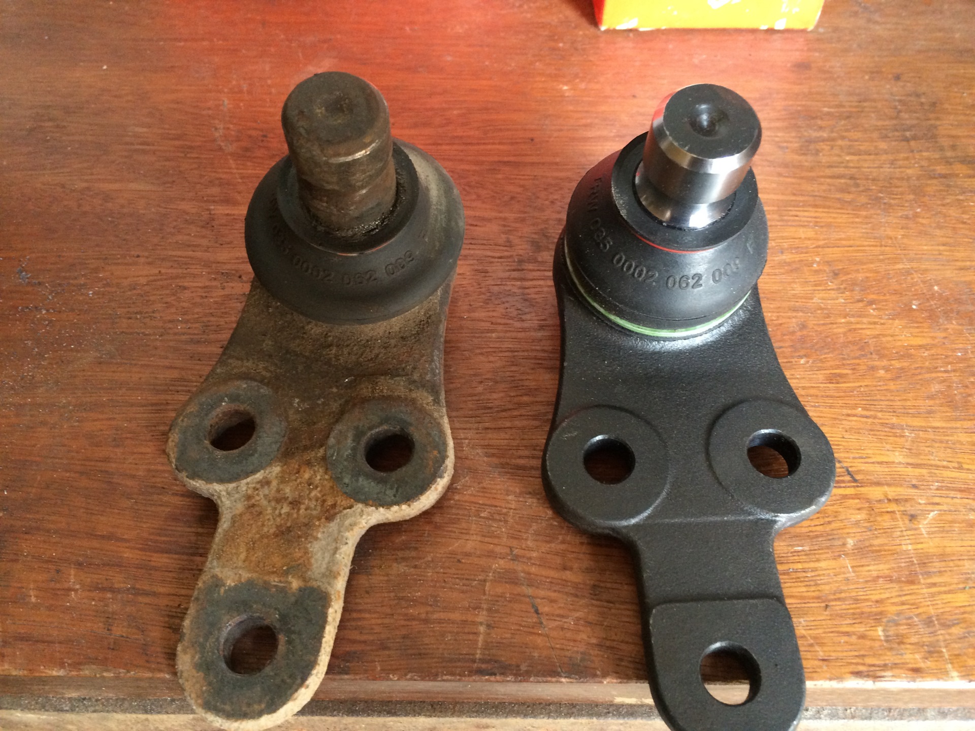

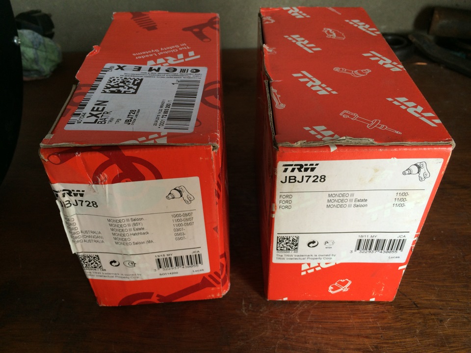

Пришла беда от куда не ждали))) В последнее время что-то стало стучать в передней подвеске. Я подумал что отошли в мир иной стойки стаба. Но решил проверить перед заказом новых запчастей. Снял колесо проверил стойки стаба, на удивление оказались в хорошем состоянии. Начал монтажкой проверять все что может стучать. В последнюю очередь решил проверить шаровую, на которую я совсем да не мог подумать, потому что менял ее 1,5 года назад. Но как оказалось дело было именно в ней! Долго не мог в это поверить т. к. ставил TRW, которая никак не должна умереть так быстро. Подумал, что либо подделка либо брак. Решил еще раз заказать туже шаровую TRW JBJ728. Когда пришла новая шаровая, сравнил их упаковку. На вид немного отличались.
Решил снять пыльник со старой шаровой и глянуть что там внутри. Сняв пыльник, все стало понятно. Смазки совсем не было из-за чего она быстро пришла в негодное состояние.

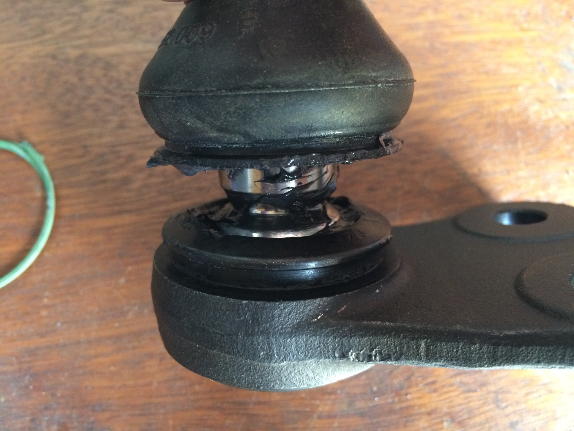

Перед установкой новой шаровой решил заглянуть под пыльник и на ней. И каково же было мое удивление…

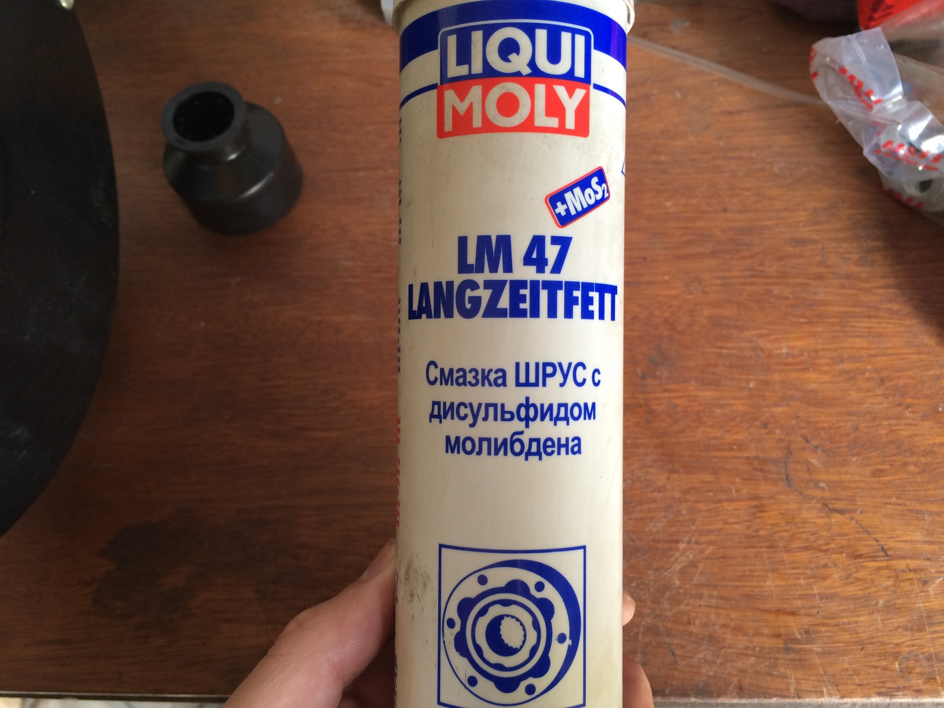

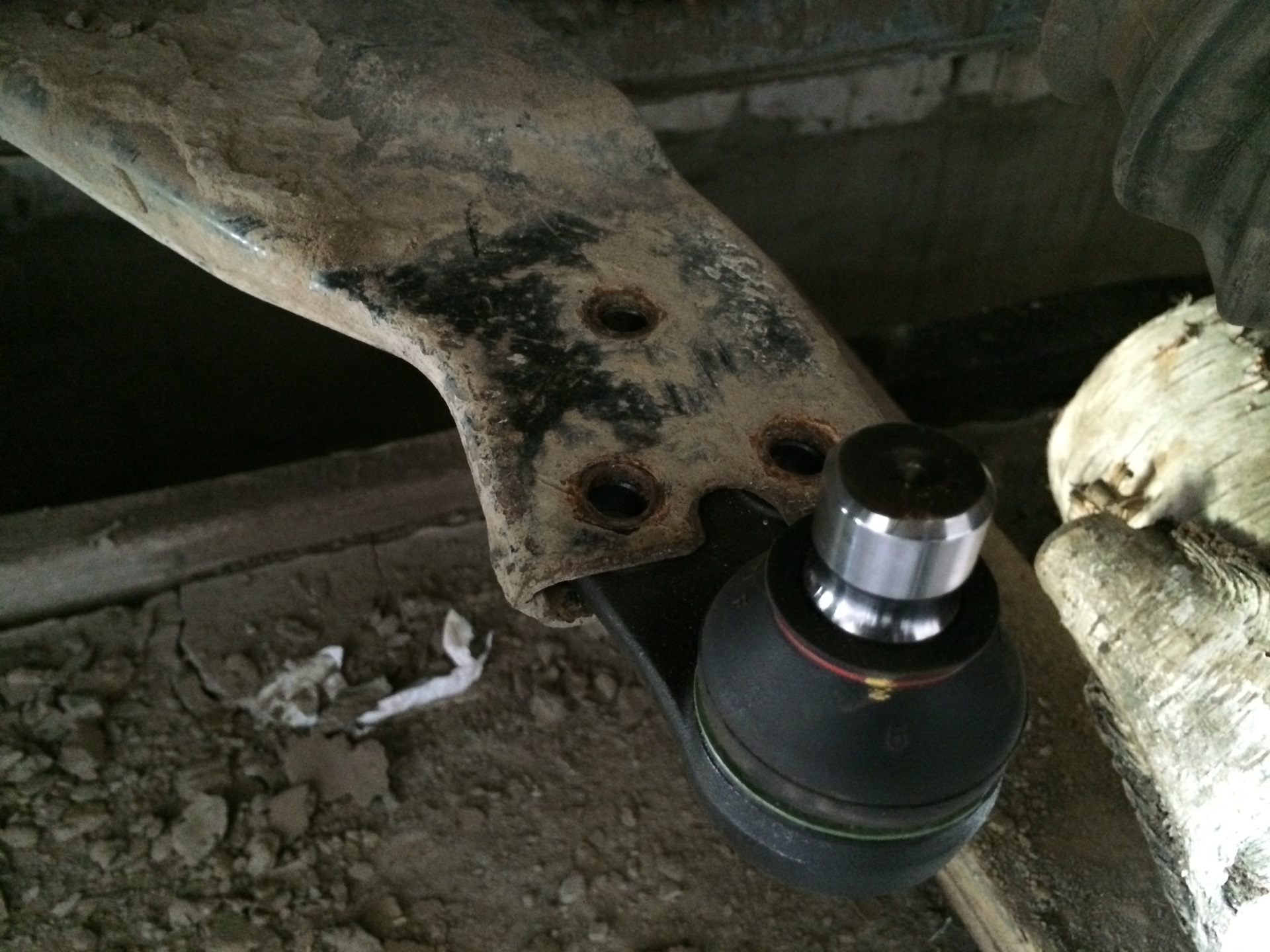

Вот тебе и TRW. Может сказался кризис и на смазке решил сэкономить. Решил исправить косяк производителя и набил полный пыльник новой смазкой. Хорошо в наличии была подходящая смазка.
Немного перестарался со смазкой))) Пыльник кое как одел. Лишнюю смазку выдавило. Думаю так даже лучше)
