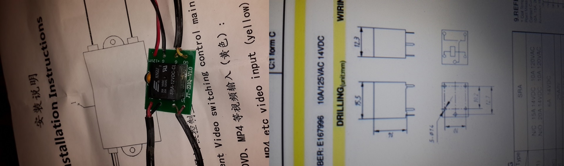

Еще 11 ноября (распродажи на али) заказал камеру, тогда она стоила 931р. и автоматический переключатель за 651р. (до сих пор не пригодился, об этом чуть ниже). Числа 27 декабря забрал, проверил, камера работает, а вот авт.перекл. не совсем автоматический, вернее авт-й, но не то что мне нужно… в нутри обычное реле 12v на печатной плате с проводками
Его работа: 1 вход всегда работает напрямую на выход, 2 переключается на выход при появлении +12 на красном проводе, т.е. нужна как минимум кнопка для перекл. передняя/задняя. Кинул на дальнюю полку, кому надо достану и отдам.
