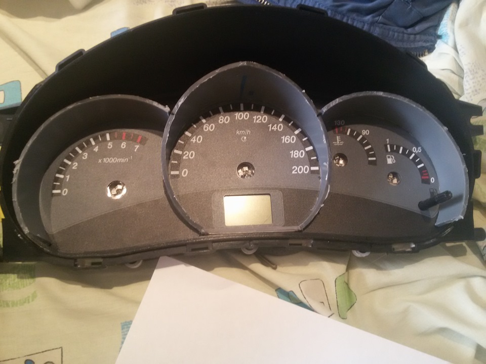

Дарова, наконец то закончил это папье маше, речь идет о кольцах 3D как обозвали пандора студио, покупать у них не хотелось — как я считаю что они не стоят 1000р, разве что коробочка от них красивая, не криткую их, но на вкус и цвет…на мой взгляд они не законченно смотрятся.Итог таков что решил на свой вкус вылепить.

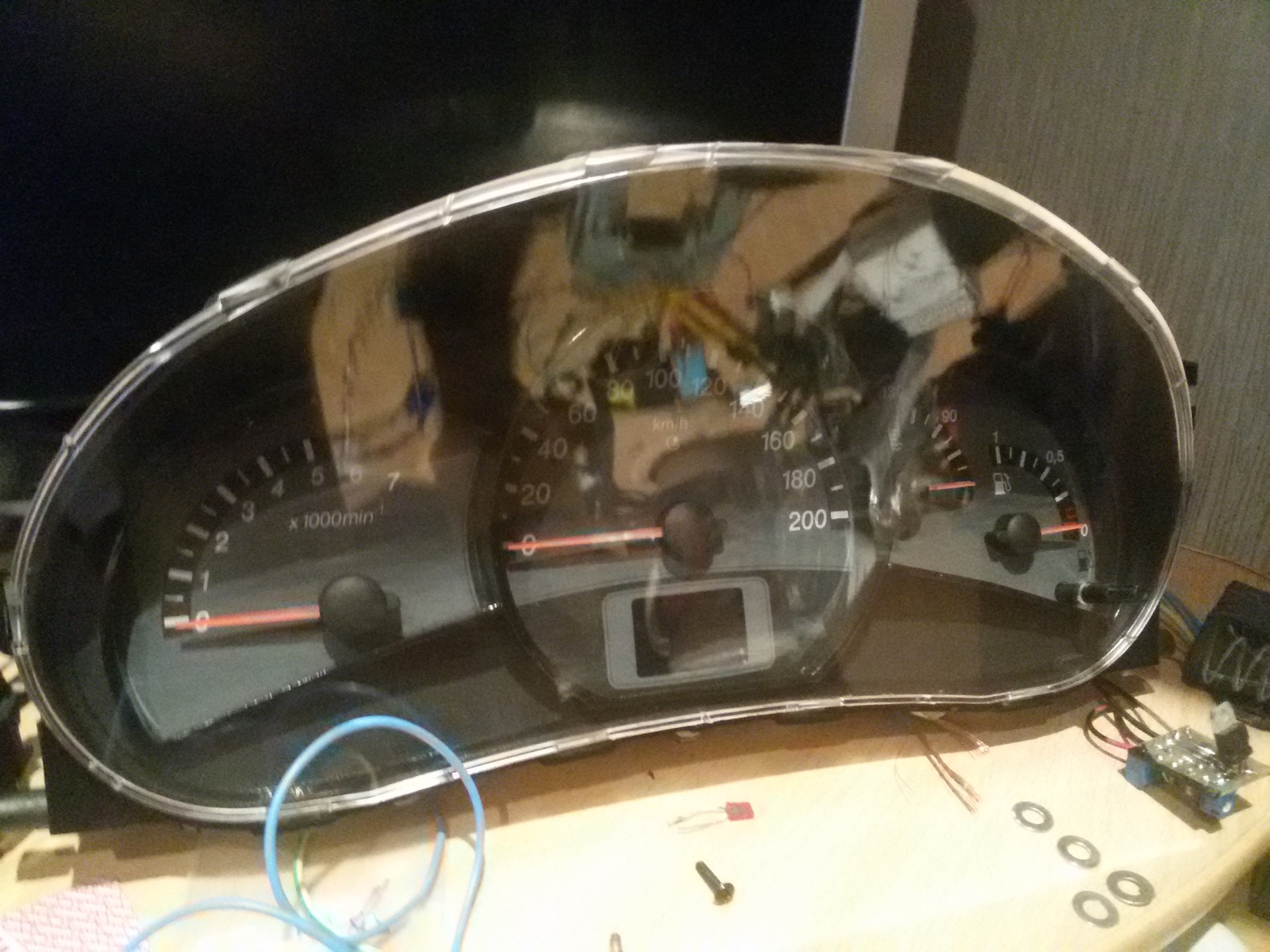

Кольца хотелось, но купать не хотелось! Дополнительно был приобретен двухканальный розжиг, который сделал FISHER015 короче советую!Качественно сделал, к пайке и аккуратности ну никак не придерешься!
По самому пересвету ну ничего нового, на прошлой машине все точно так же
В конце записи видео

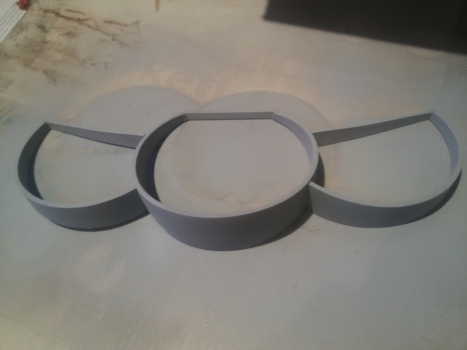

Что понадобилось:
1 Труба :D опять 110мм (из нее все кольца)
2 Клей момент
3 Оргстекло толщина 3мм (как и труба)или любой другой пластик
И так сам процесс в фото
Видео под конец, мира !

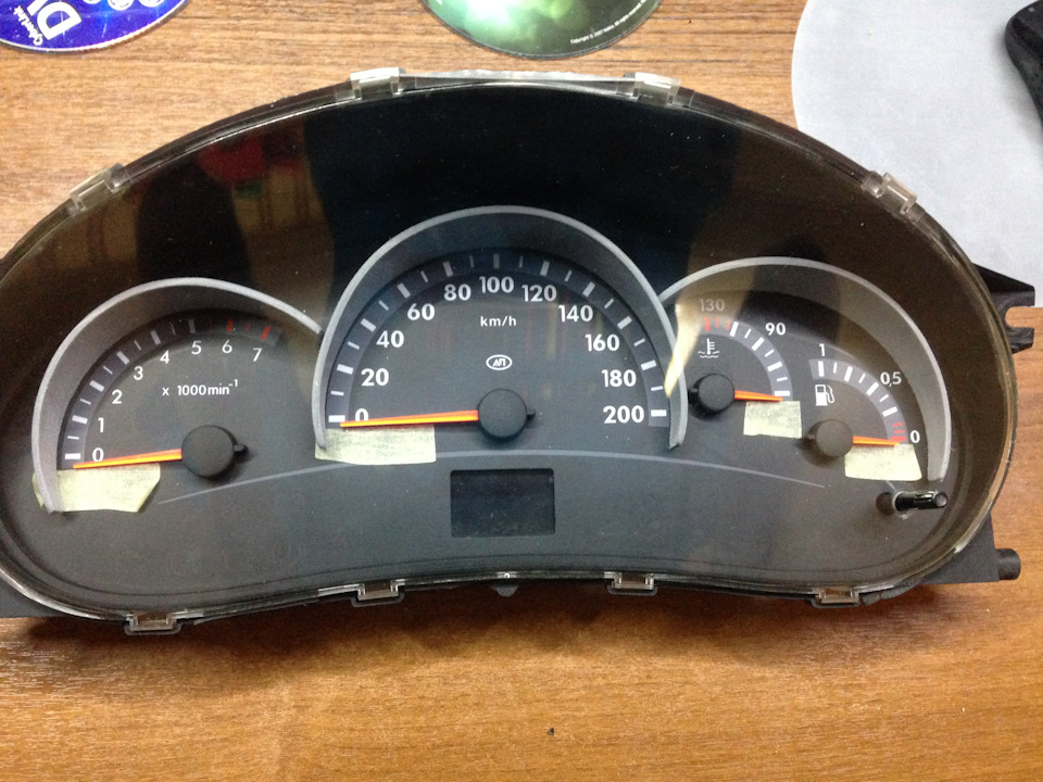

Чем приклеивал колодца к приборке? И сколько клея ушло? А то себе сделал почти, осталось покрасить, а на что клеить в раздумьях
2ной скотч, да и у меня у них такой размер что они плотно прижимаются защитным стеклом
У меня между стеклом и колодцами зазор есть
thermaltann
тогда двойной скотч(дешевый не бери-он ниочем, нужен нормальный 3м чтобы держал на морозе и жаре), можно силиконового герметика чуть чуть, капельки по 3 для прихватки(он легко должен стираться)момент силикон, достаточно хорошо снимется с пластика в крайнем случае

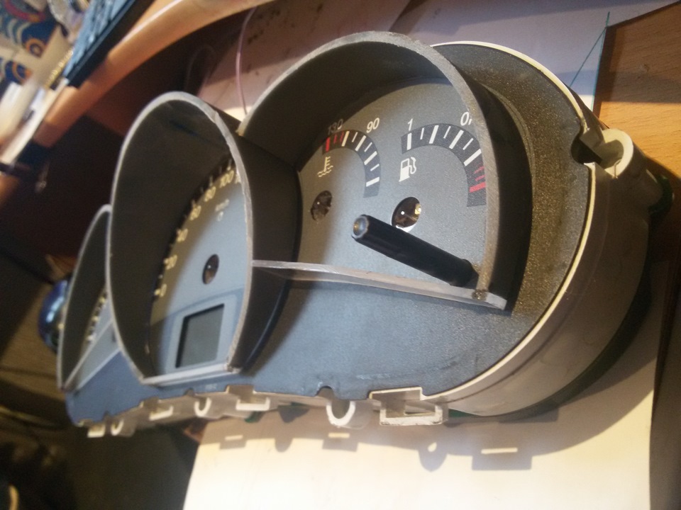

а размеры сможешь скинуть
Размеров как таковых нет кроме трубы, остальное подгонялось по размеру, центральная планка на спидометре является ещё и распоркой

А как между собой кольца крепил?
1- секундный клей
2- с обратной стороны запаян
3- момент эпоксилин в стыки чтобы было без зазоров
конструкция получилась достаточно крепкая

принципиально хотел глянец, чтобы шкалы отражались
Сделано не плохо, задумка хорошая. Но красить надо было в мат.
на вкус и цвет, хотел отблеск от шкал
