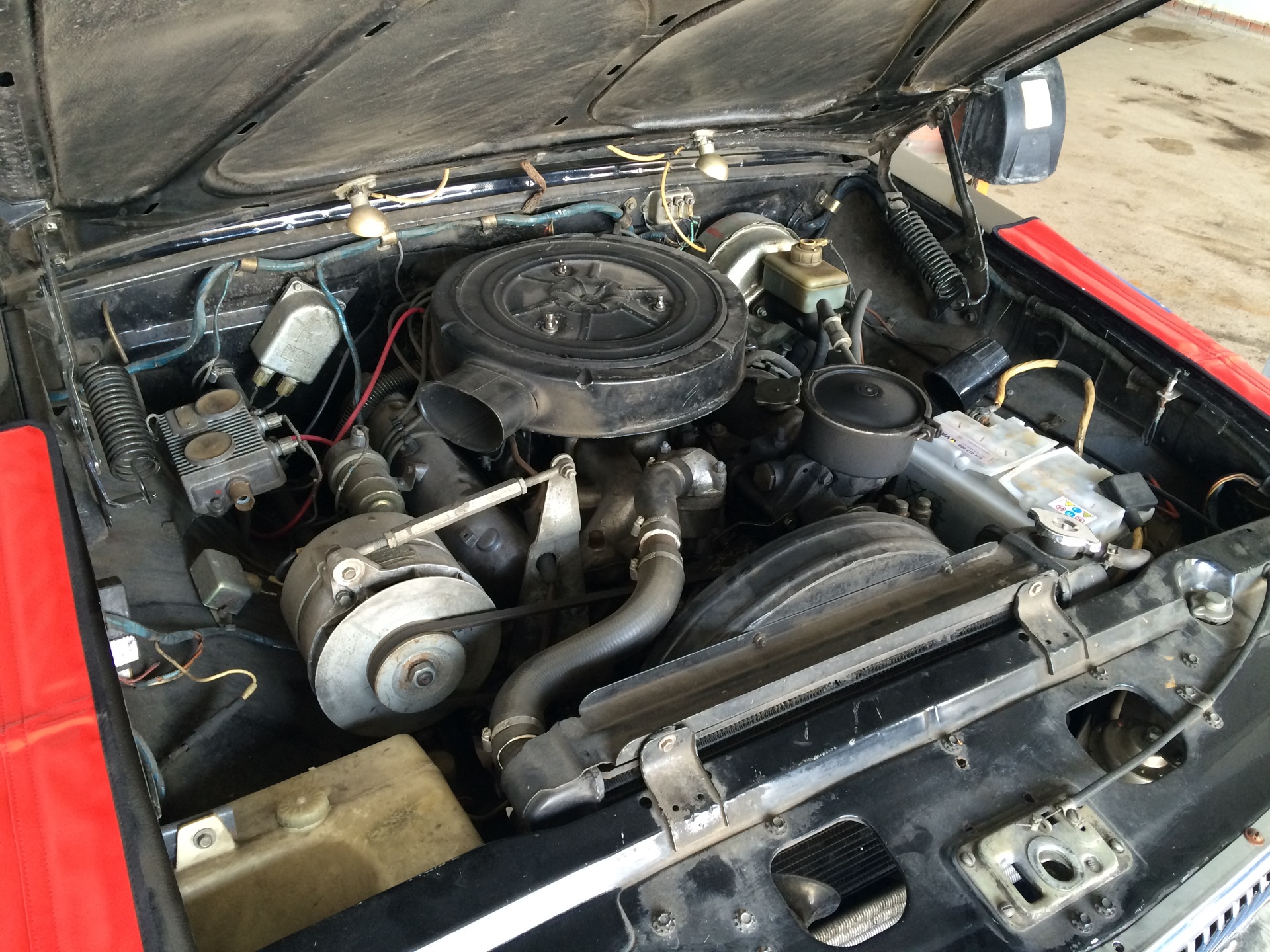

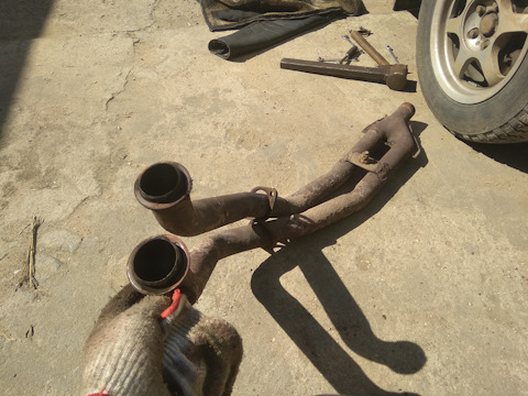

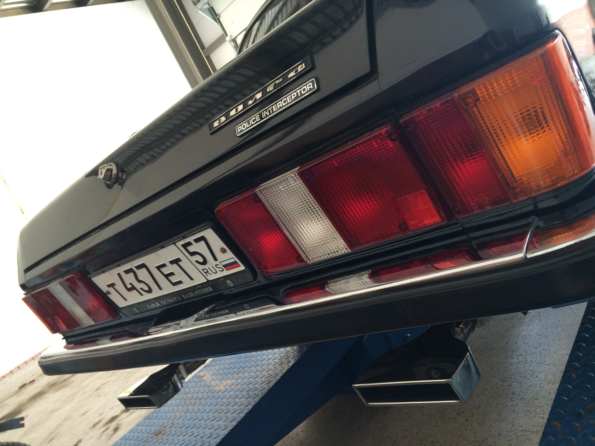

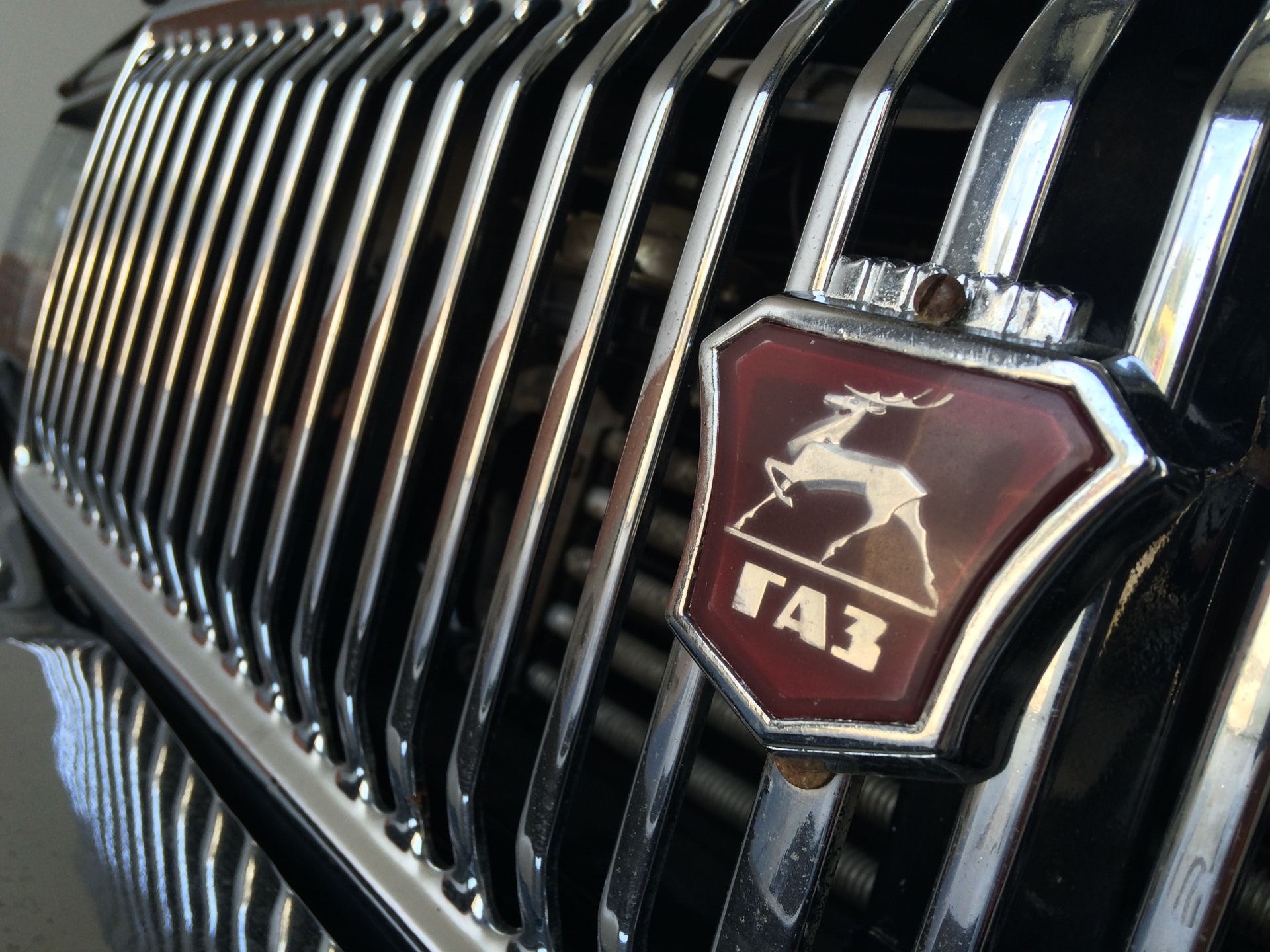

7го в Брянске выставка, а это хороший повод сделать с машиной то, о чем думал давно, но руки не доходили. Полировка кузова, дисков, бамперов, всё тех же спорных насадок выпускной системы и мойка подкапотного пространства проведены удачно.
Давненько не выезжали на машине за пределы города, послушаю и проверю ходовую в деле.

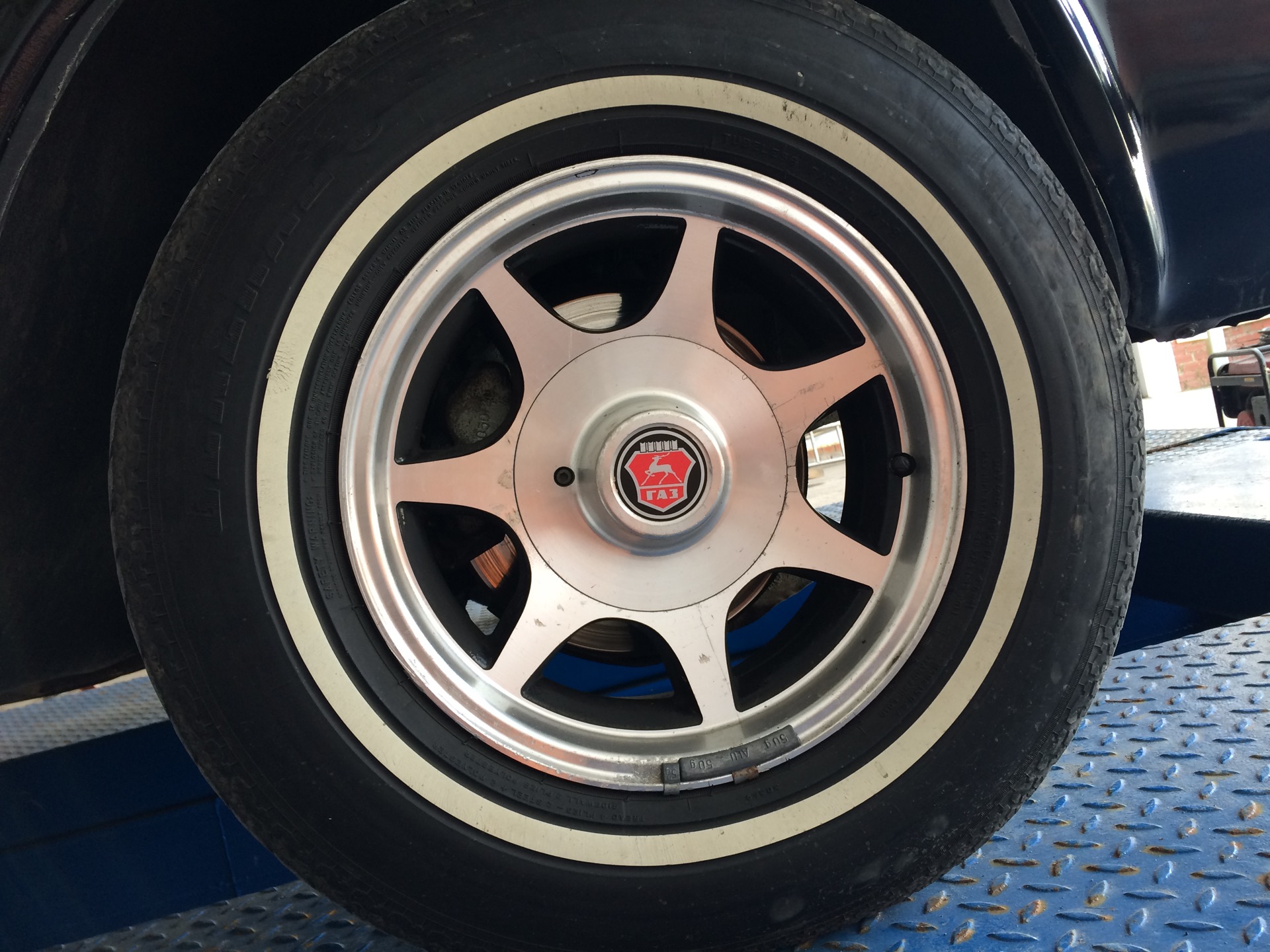

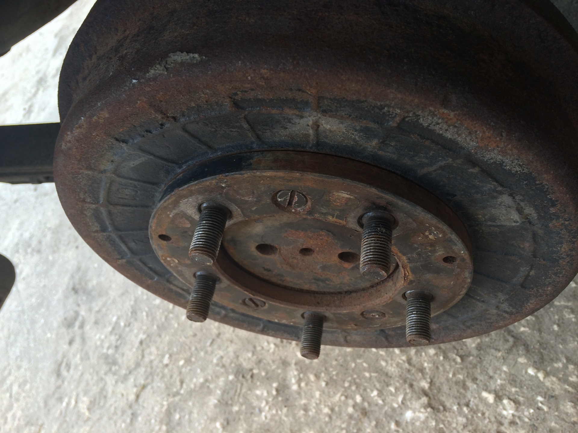

На последнем фото проставки задней оси явно заводского вида. (Диски 14е Прома с вылетом -5)
Ps все фото авто в состоянии "ДО", кроме полировки кузова
Комментарии 2
Вполне заводские проставки. На автомобилях с дисковыми передними тормозами штатно ставится на барабан сзади. Шпильки соответственно длиннее, чем на машинах с просто барабанными тормозами по кругу и крепежные винты проставки и барабана свои- подлиннее.
Точно так
