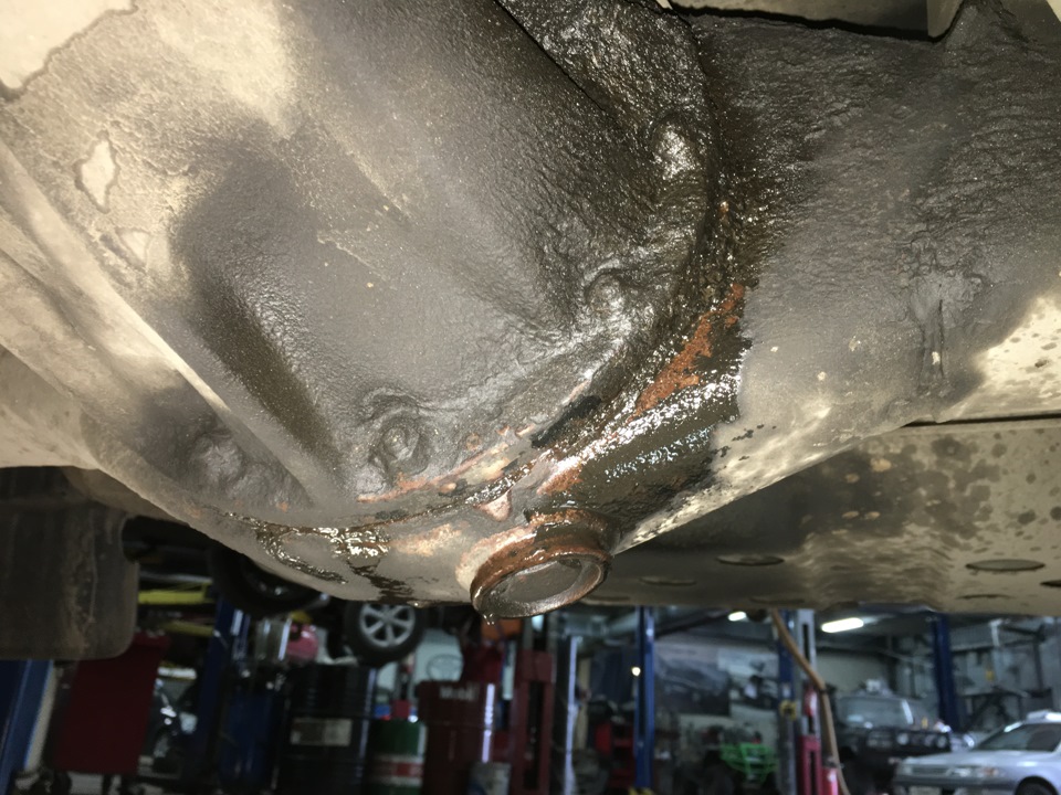

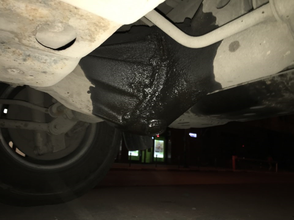

Сегодня обнаружил течь заднего моста, завтра с утра в сервис) Буду выяснять причину)
А так хорошо день начинался!)
07.05.16
Обновлено.

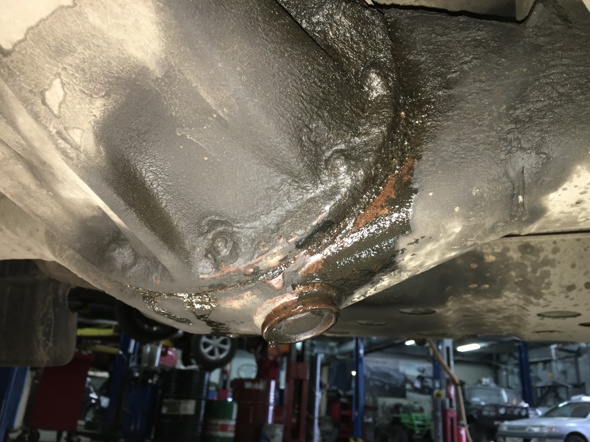

Как сказали в сервисе, от старости течь) замена прокладки)
Итог.
При снятии моста из него вылилось много воды. Походу знакомый который брал машину заехал в брод.
Обошлось заменой прокладки, промазали герметиком, а так всё хорошо)
Посоветовали через 1000 км, приехать в сервис.
Спасибо www.toyota-style.com за быстрый и качественный ремонт.

если сапун забит то сальники давит
Сапун не забит, все было проще)
значит кто то лазил и не дотянул, там площадь большая, прижимается раз и навсегда
Почитай в теме, я уже описал что было в итоге)
А че тут выяснять то ?
Если мостом не о что не бился то сапун забит _ видно же по фотке — давит по прокладке
Это не течь сальника хвостовика заднего моста
Зажигал накануне ?
А прокладку то копеечную поменять — гемор, мост под разбор и потом на стенд — увы, недешево встанет
Может, конечно, повезет и отделаешься малой кровью — заменой сапуна и подтяжкой болтов — но как то слабо верится
Ну бывалым ездокам это как пять пальцев выяснять, а я пока в процессе изучения. Спасибо за информацию. Нет не зажигал)
Удачи и малой крови
Спасибо) Вроде как сказали просто прокладка от старости)
может быть, но вряд ли, что то туда пролезало, грязь масло и тп
