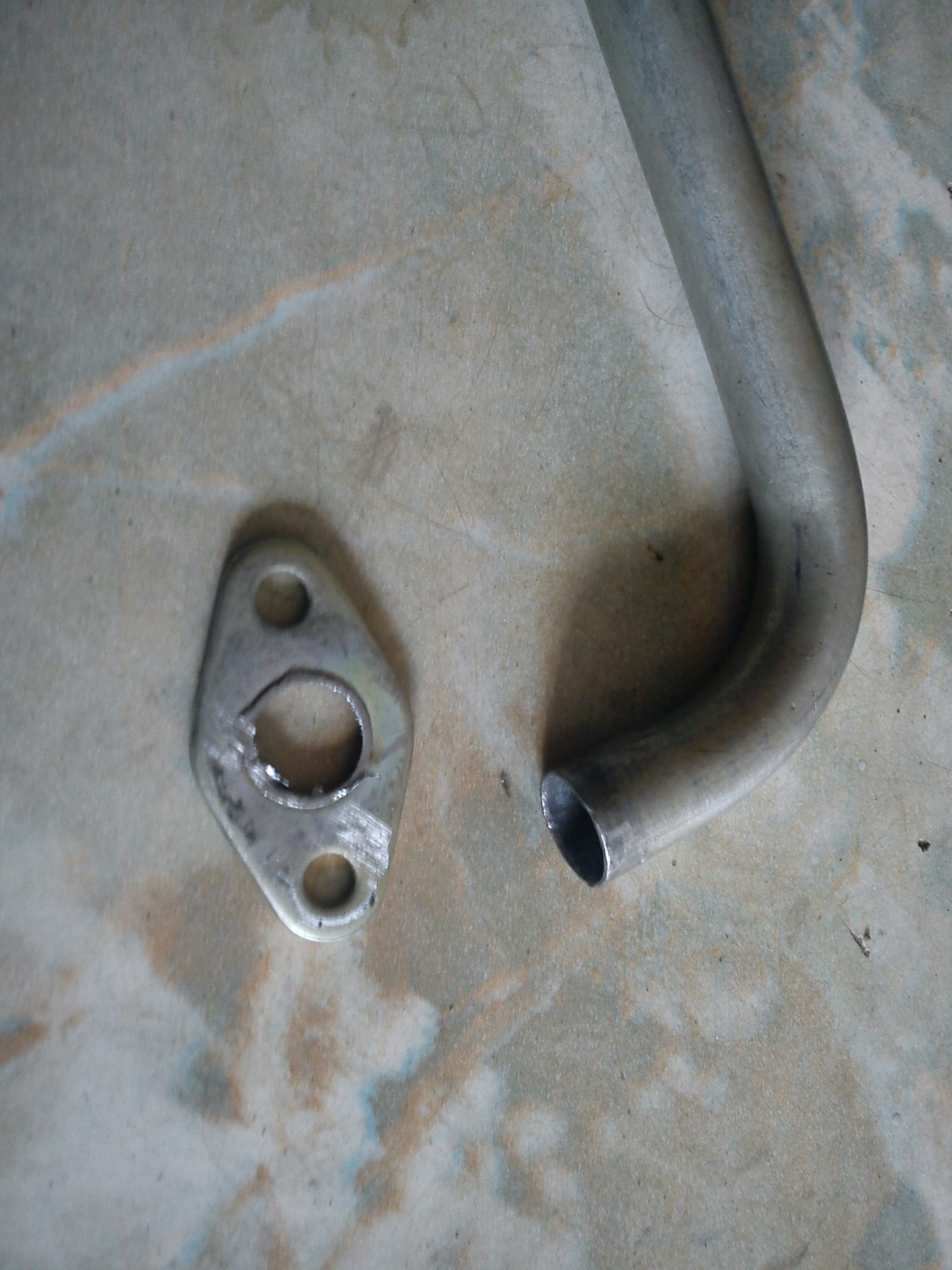

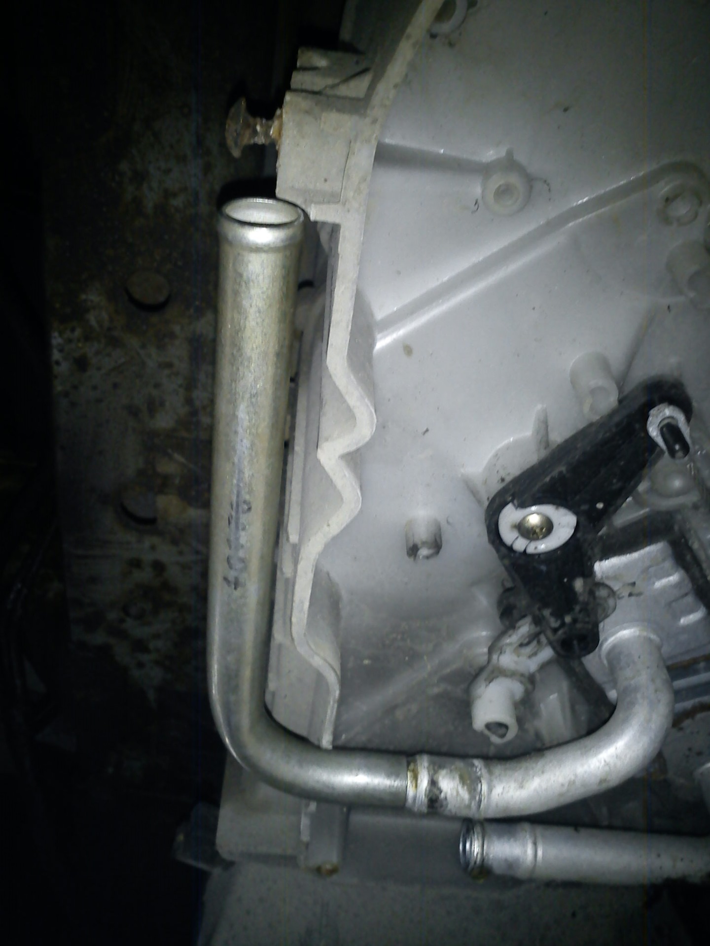

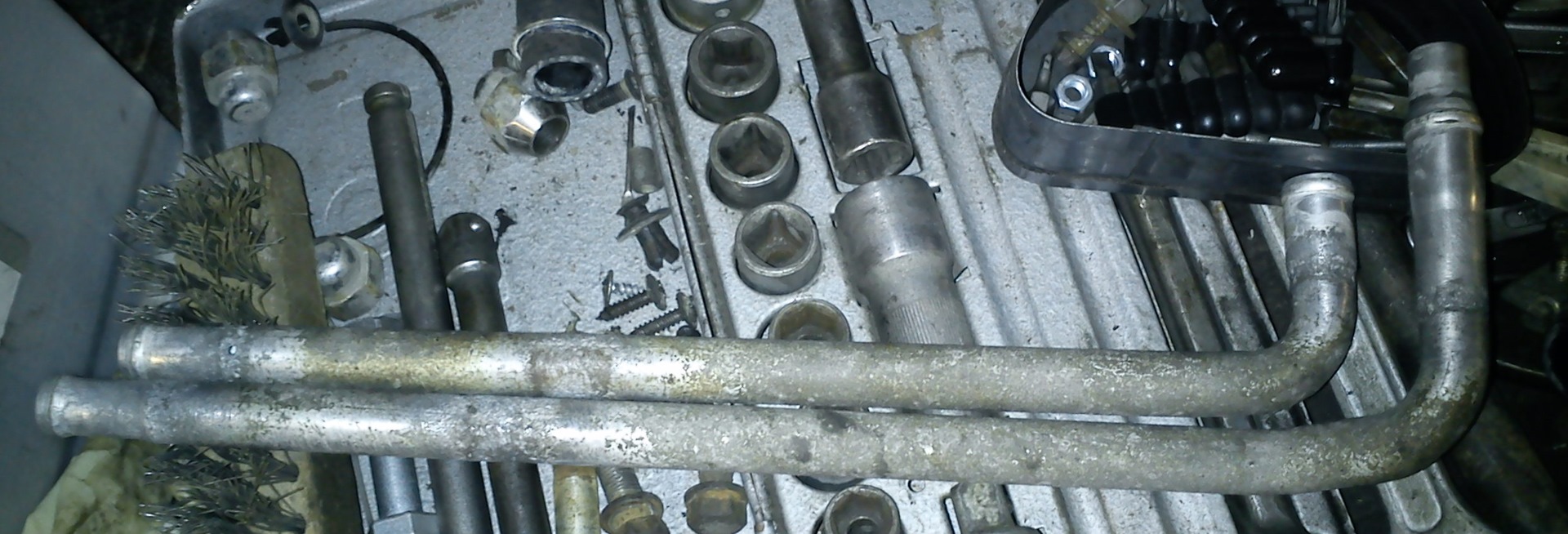

Менял магистраль трубопровода задней печки, уж больно она была ржавая, попутно выяснил что трубки выходящие из печки прогнили.
Посмотрел цены, не вкусно, каждая от 900р. Прикупил трубку от 2110 диаметр 16, отпилил лишнее
, замечательно подошла.

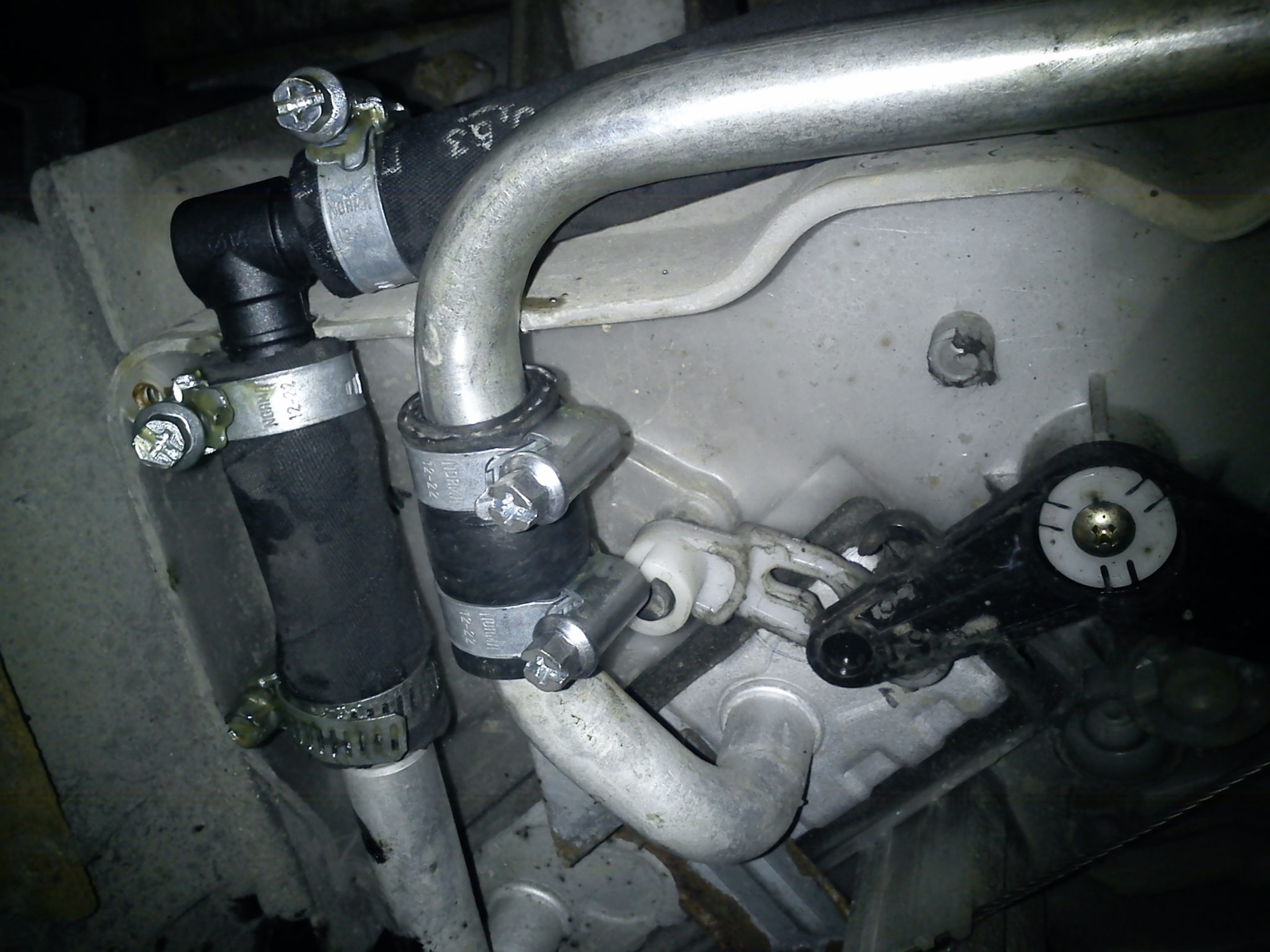

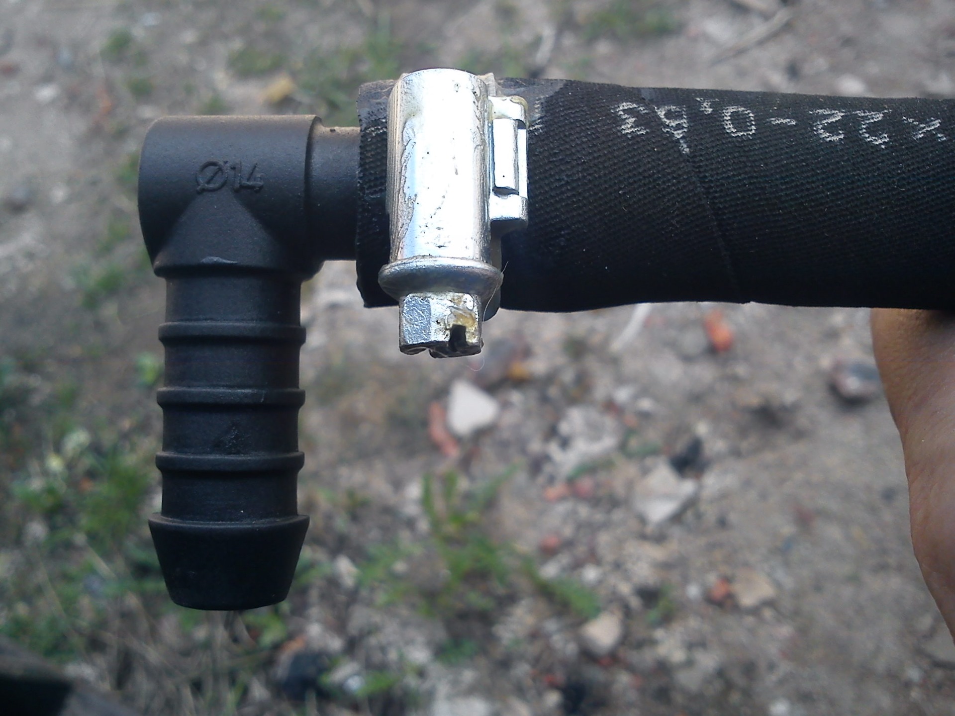

Второй такой не оказалось, попались угловые, 2 переходника, ну и шланг внутренним диаметром 14.
Получилось как то так.
Итого:
метр шланга 120р
хомуты 150р
трубка отопителя угловая ВАЗ 2110 — 49р
трубка соединительная 2шт 44р
соединитель угловой пластмас 30р

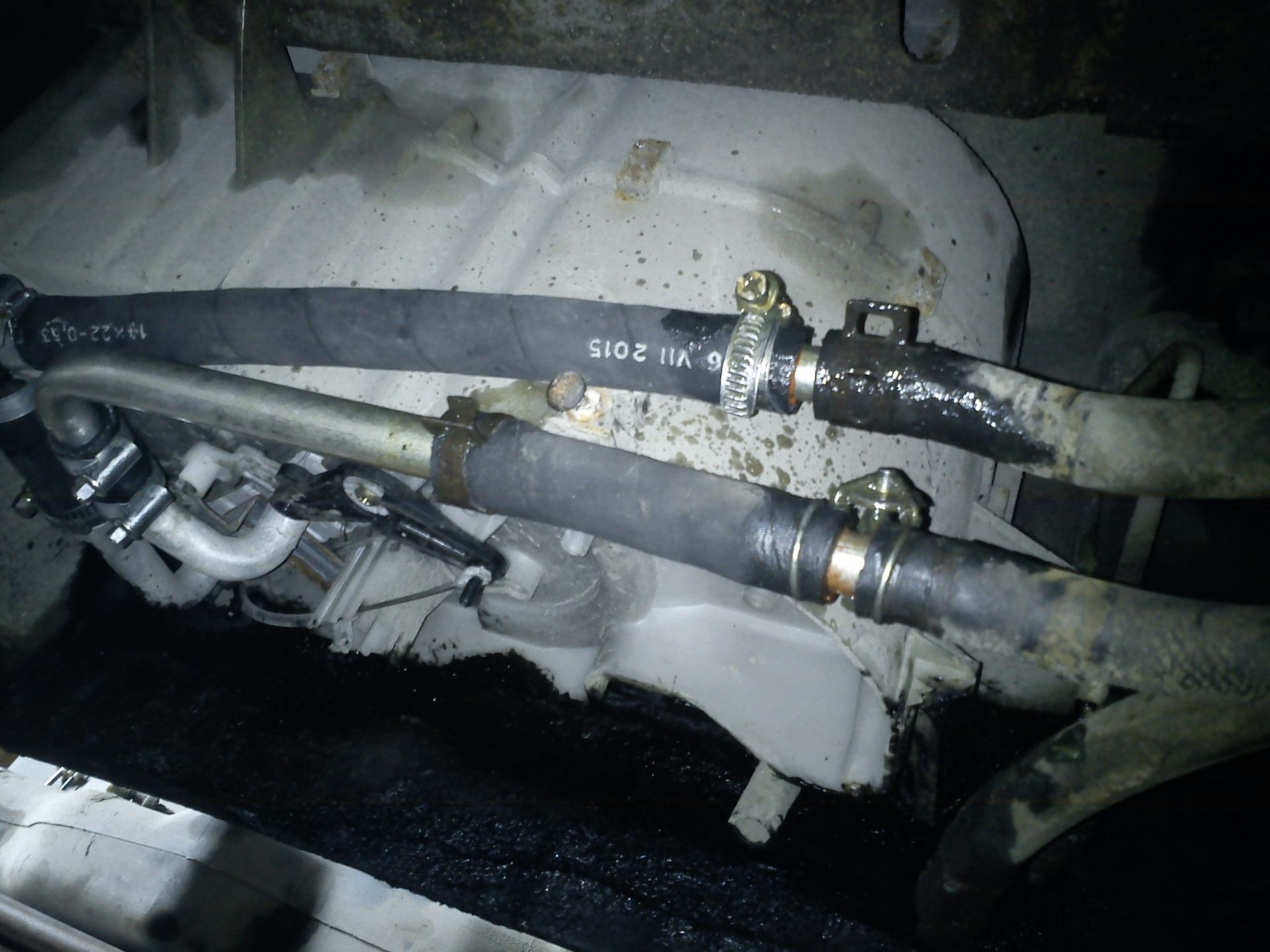

Работает до сих пор.
Приветствую! Какпоказала себя переделка?
Добрый день!
Чтобы снять задний отопитель бак пришлось снимать?
Если вынимать совсем, то бак лучше снять. Намного удобнее, и быстрее получится.
Я когда ставил, боялся что Чтонить сломаю. А антикор, нанесённый, точно весь сошкрябал.
Спасибо! В гараже без ямы не очень удобно. трубки когда менял на пол спускал бак.
Так у тебя ж полноценный авто. 4вд. Залез под него и шуруй. Я в основном под ним без ямы ковыряюсь.
