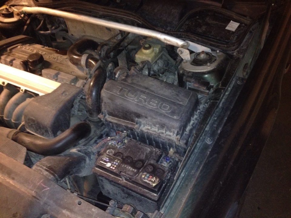

Поставил воздушный фильтр Simota Carbon air intake. Лежал у меня года два уже, руки не доходили поставить. Брал у Сани, за что ему спасибо) З.Ы. А Тигран все это дело доставил в СПб, так что ему тоже отдельное спасибо

ну эффект то есть?
Да фиг знает, по-моему одна фигня)
Если вдруг будут затыки на полном газу, имей в виду это от сильного потока воздуха пластиковый вход сжимается и воздух не идёт. Я в своё время чуть голову не сломал. Он же потом обратно форму принимает) кольцо от подшипника внутрь вставил. А на счёт пыли, ерунда. Илюха часто видит чего нет.
Еще скажи что у тебя во впуске пыли нет, которую я сам протирал
Выкинь его, он пыли много пускает во впуск.
Разбирал чистить на днях, все замечательно.
я смотрел впуск после ДМРВ на таком фильтре, все в пыли
Я у себя смотрел, правда после зимы, чисто:)
