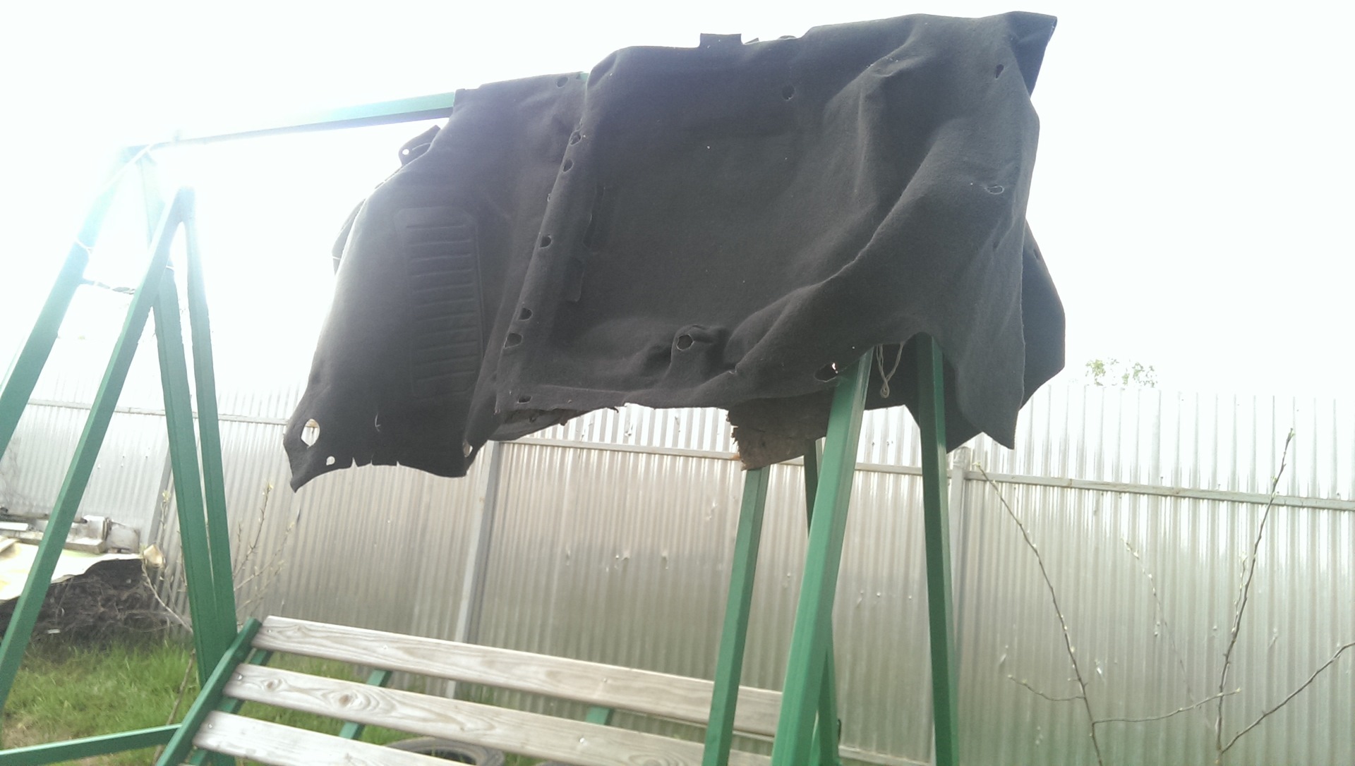

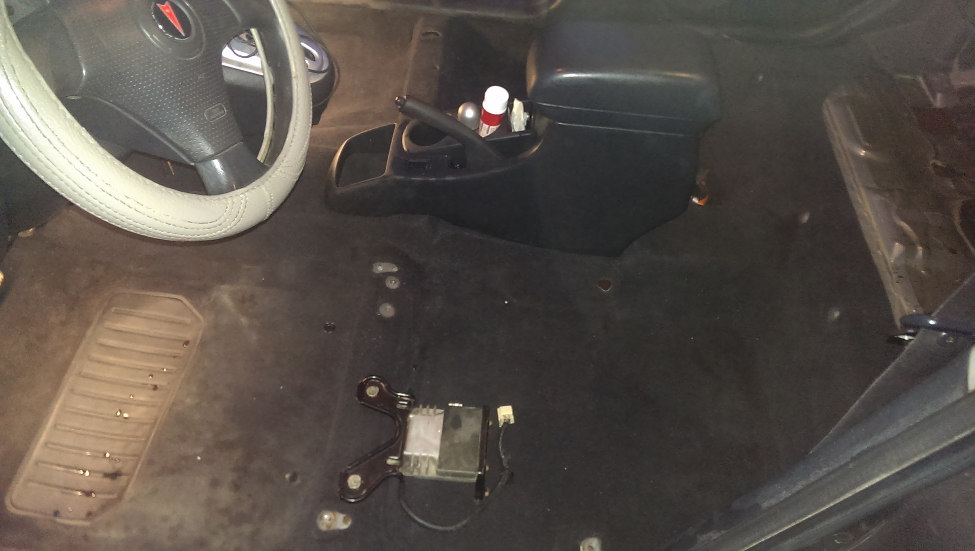

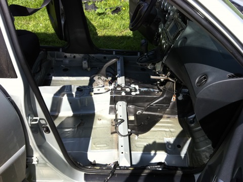

Задумал я поменять ковралин.который был уже в плачевном состоянии местами порванный и грязный.
Покупал в прошлой осенью на разборке.
В общем процесс описывать не стану и так все понятно

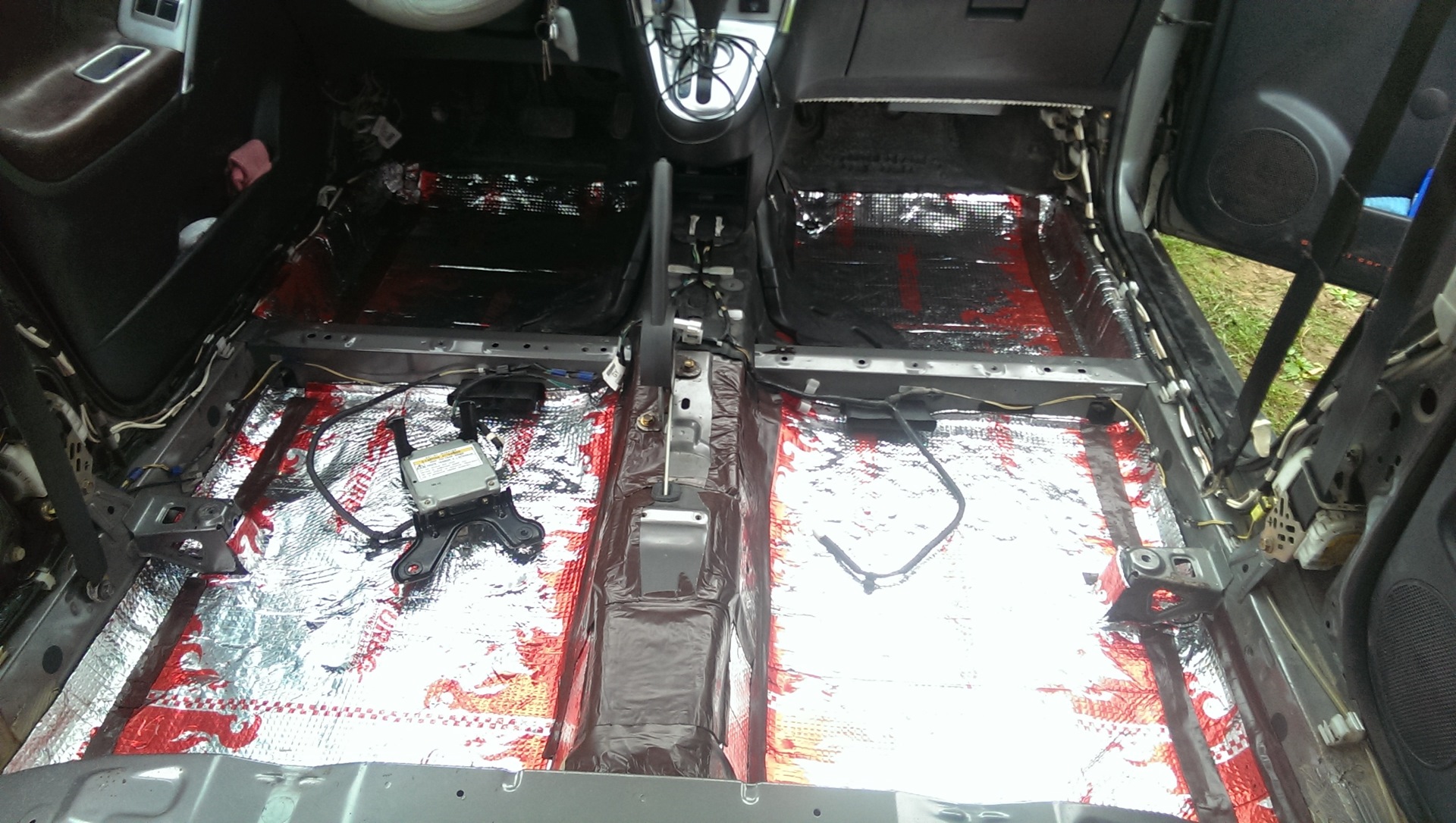

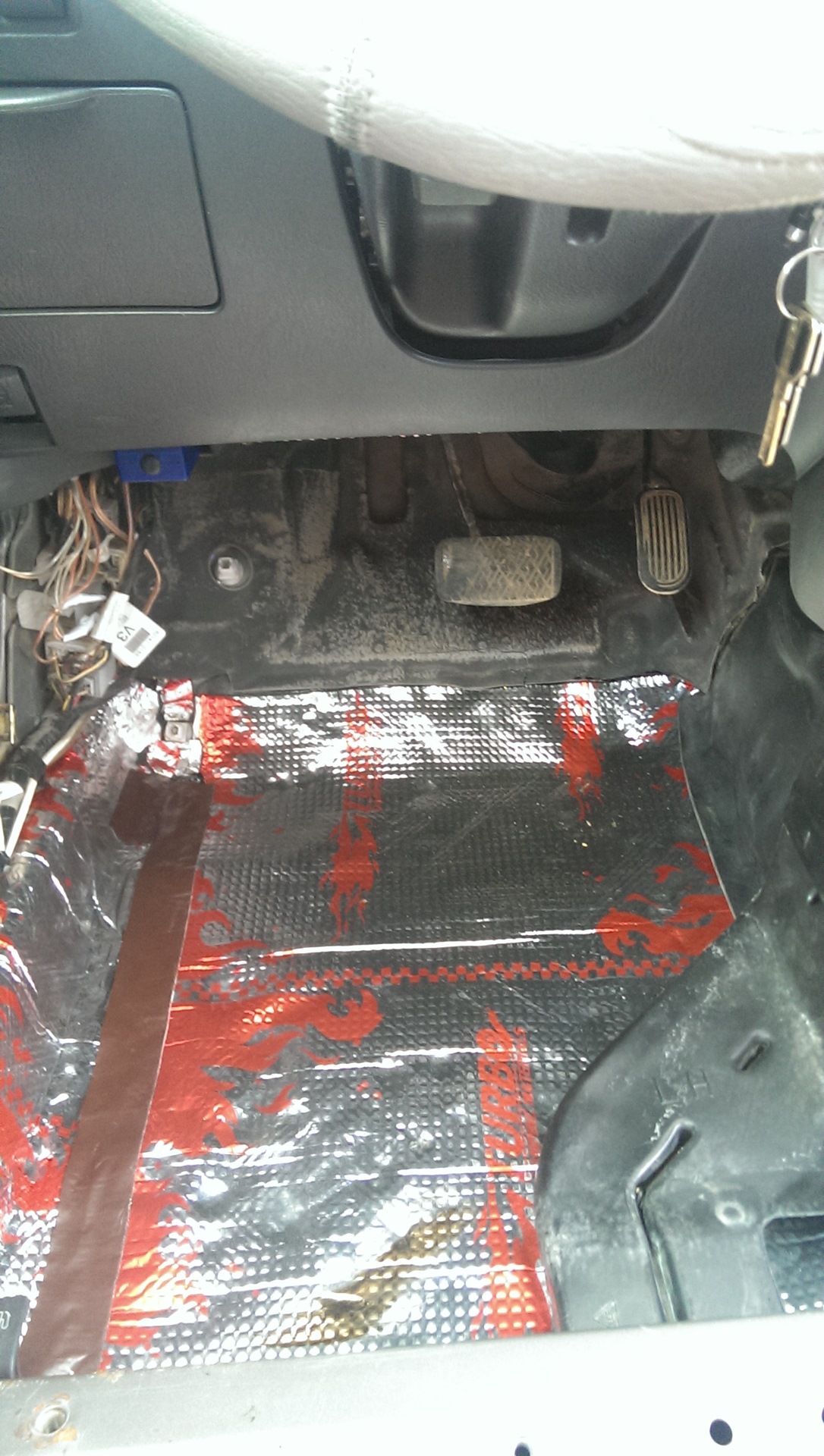

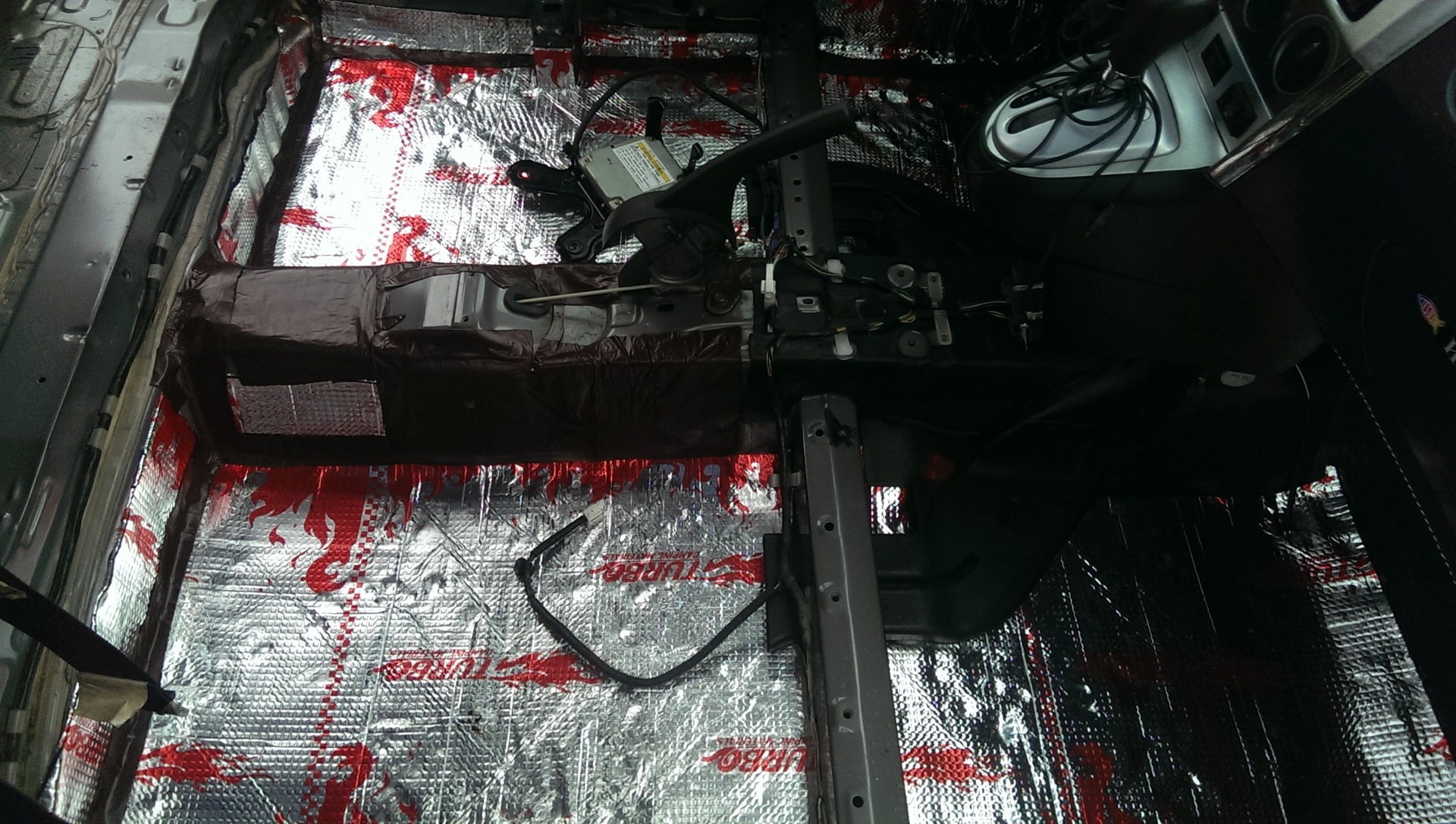

А вот когда снял старый то заметил что там шумки нет никакой и решил я зашумить пол так как второй раз туда лезть не охота.

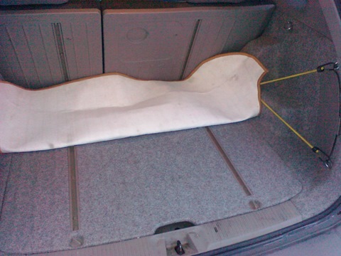

В планах ещё под торпедой, двери и потолок покрыть шумаизаляцией но это потом. )) ещё на днях буду арки колесные покрывать мастикой . Багажник кстати до меня кто то зашумил )

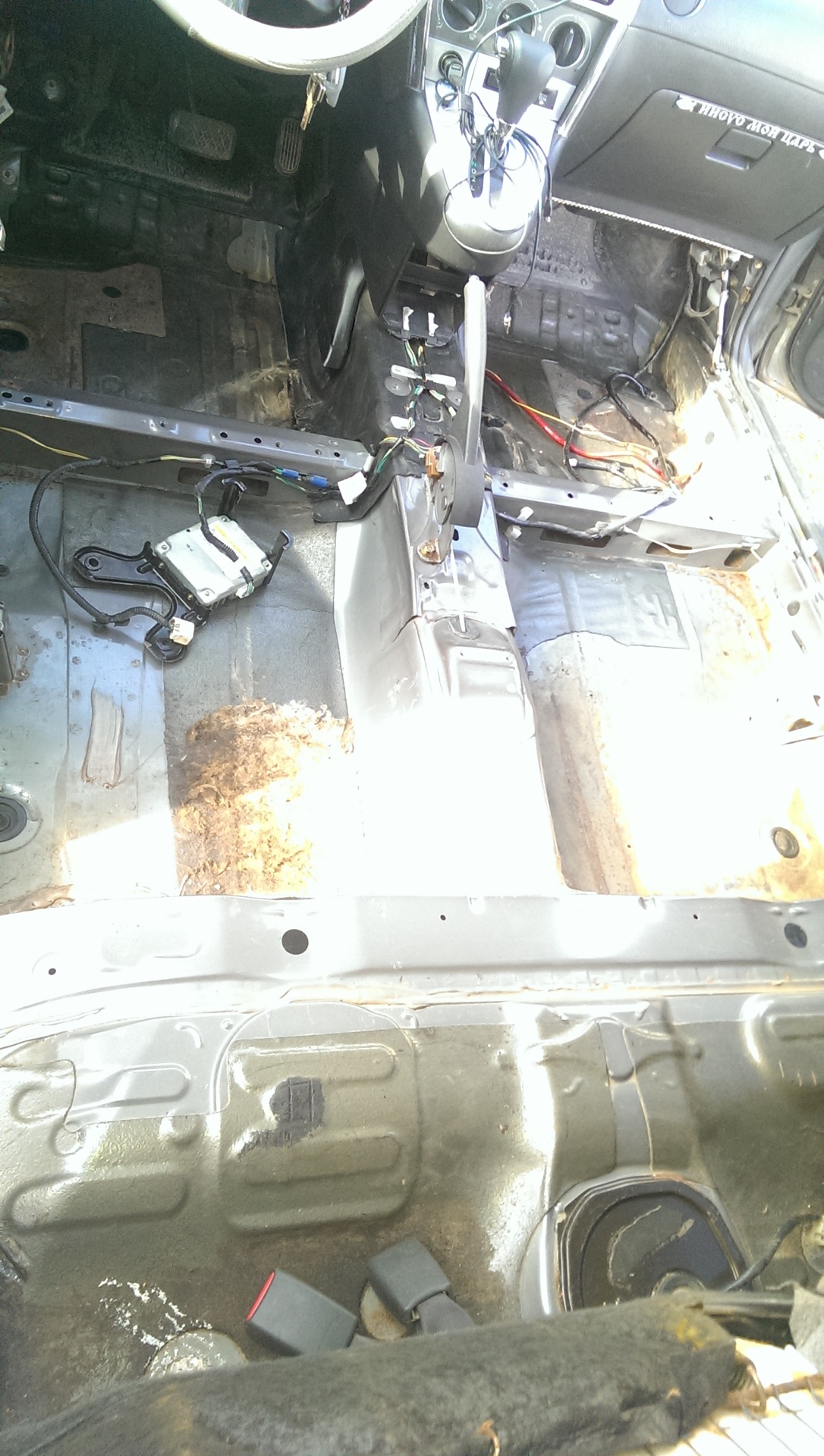

пол сильно ржавый был?
Нет не сильно проржавел, ну как проржавел просто грибки были так то метал целый. местами где самерезы были вкручены не знаю для чего они были там вкручены прежними хозяиноми под сидением для усилителя полочка была тоже вкручена на саморезы в пол… В общем все отобрал и мастикой прошёл чтоб не ржавело дальше конечно перед этим все прошкурил
у меня были очаги коррозии. пришлось зачищать, грунтовать и только потом клеить вибру.
хорошо что полез шумить, а так-бы и дальше ржавело.
