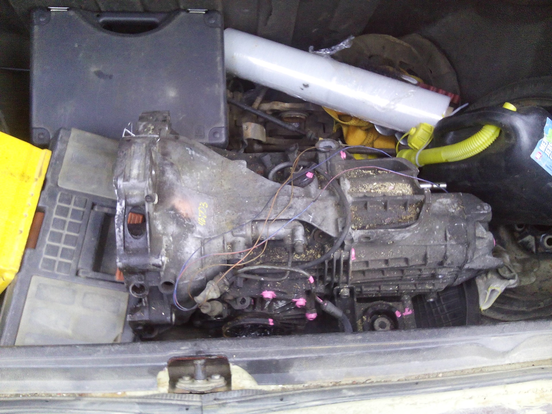

За час до закрытия разборки приехал и купил у них эту МКПП с кодом CDY
Попросил еще найти две фишки на разъемы датчика скорости и включения задней передачи.
Утром поеду на дачу, тестировать) Становится ли кпп на мотор NE, как там сядет диск сцепления на первичный вал корробасича)
Еще на кпп висел рабочий цилиндр и два кронштейна! попробую прикинуть на подрамник от quattro B➋.
сцепление АБТ

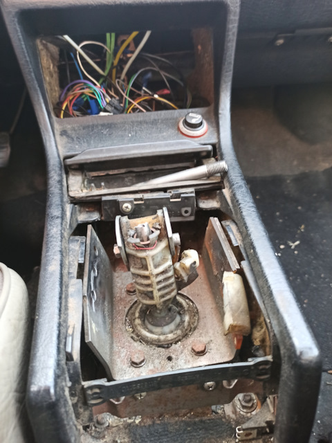

Она нормально вместо стоковой кпп становится? И как кулису тоже менять?
щас допишу следующий пост в Бортовом, там фотки буду, глянешь как становится.
На счет кулисы не знаю, я считаю просто отрерулировать по новой и хватит.

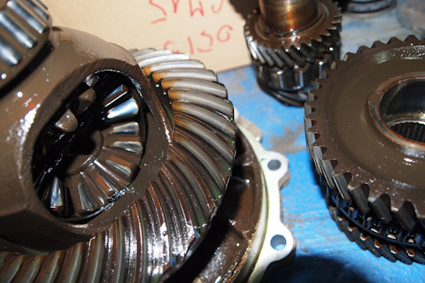

Я чет сейчас погуглил про этот коробас, у нее передачи короче чем у baa к примеру, это с чего коробас? Б3?
