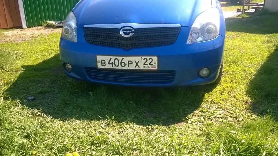

всем привет) начало надоедать кататься с колхозным ксеноном, подкопил малость деньжат прикупил линзы маримото 2.5 дюйма и решил что сам ставить буду, жаль только что масок круглых у барыги не осталось, ну да пофиг — светит и ладно…
итак нам понадобится: парочка отверток, фен чтоб грел 400 градусов, коробка, линзы с масками, лампочки н1, ну конечно же прямые руки)

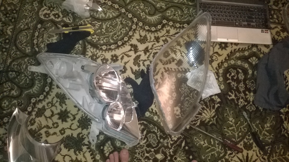

ну что понеслась… снимаем фару, протираем ее…в коробке вырезаем отверстие для фена… ложим фару в коробку корпусом к соплу фена, желательно перед соплом поставить какую нибудь перегородку высотой сантиметров 15-20 чтоб нагрев был равномерным, включаем фен на 400 градусов прикрываем коробку и греем минут 10-15… руководствовался в основном этим видосом
. достав фару быстро отщелкиваем защелки и начинаем отделять стекло с угла который около дальнего. потом протираем, устанавливаем, тестируем на авто и закрываем…фоток ночью докину позже.вот так у меня и стало 2 ближних 4 дальних)))ну и немного юмора)

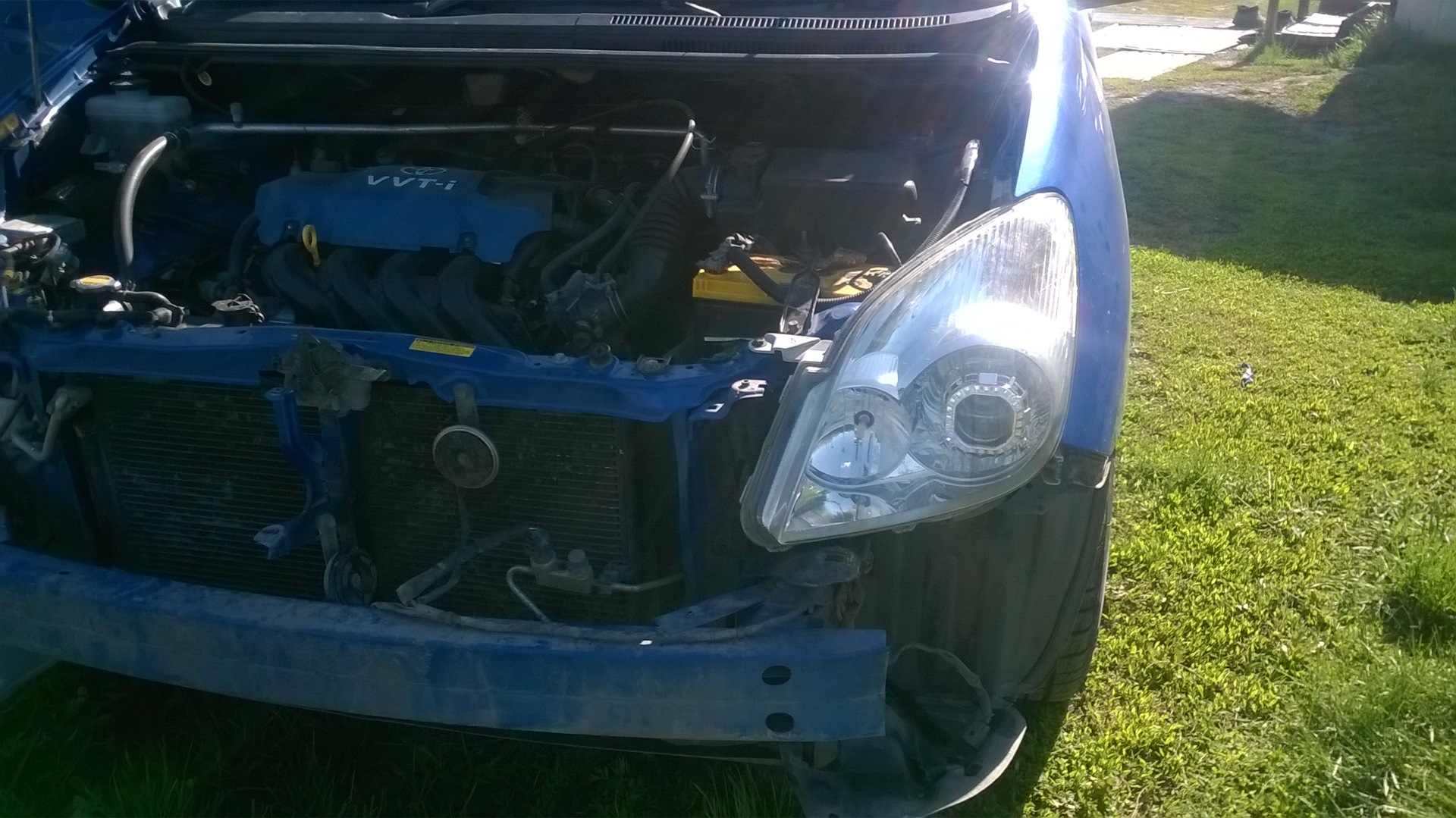

Фотографий со стороны подкапотки не осталось? Чем закрывали цоколь лампы?
Фару не пришлось подрезать под линзу?
Неа. Все очень хорошо встало
Герметик какой в фаре?
сток… не заливал никакой…
он по консистенции мягкий или резиновый?
Лупоглазая спаська стала))) фото как светит давай)))
Скинул…смотри бж
Крутяк как эффект?
Свет изменился в лучшую сторону… Сегодня вечером как стемнеет скину фотки
