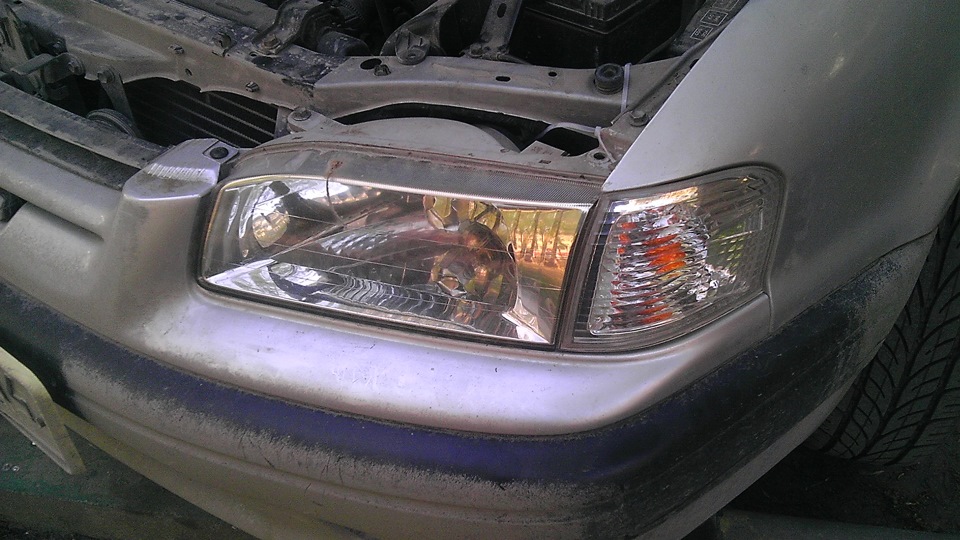

Сперва хочу акцентировать внимание на защёлках, которые держат фару снизу и которые не видно.

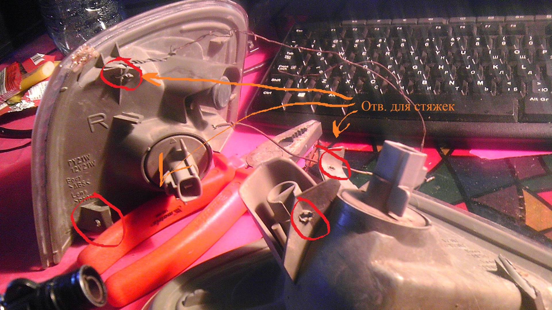

Судя по конструкции защелки несъемные (были, пока я их не сломал), и при демонтаже фар нужно вытаскивать фару из защелки. Защёлка остается на месте. Чтобы вынуть фару из неё нужно тянуть вверх и на себя. Я тянул вертикально вверх, вследствие чего обе защёлки сломаны. Тем не менее они и дальше могут работать как посадочные крепления, поэтому воткнул их обратно без поиска замены.
Дальше наделал в поворотниках отверстий под стяжки, т.к. родных защёлок не осталось совсем.
Далее порядок установки.
Стати, как оказалось приподнятые резиновые кожухи не мешают прицепить провода

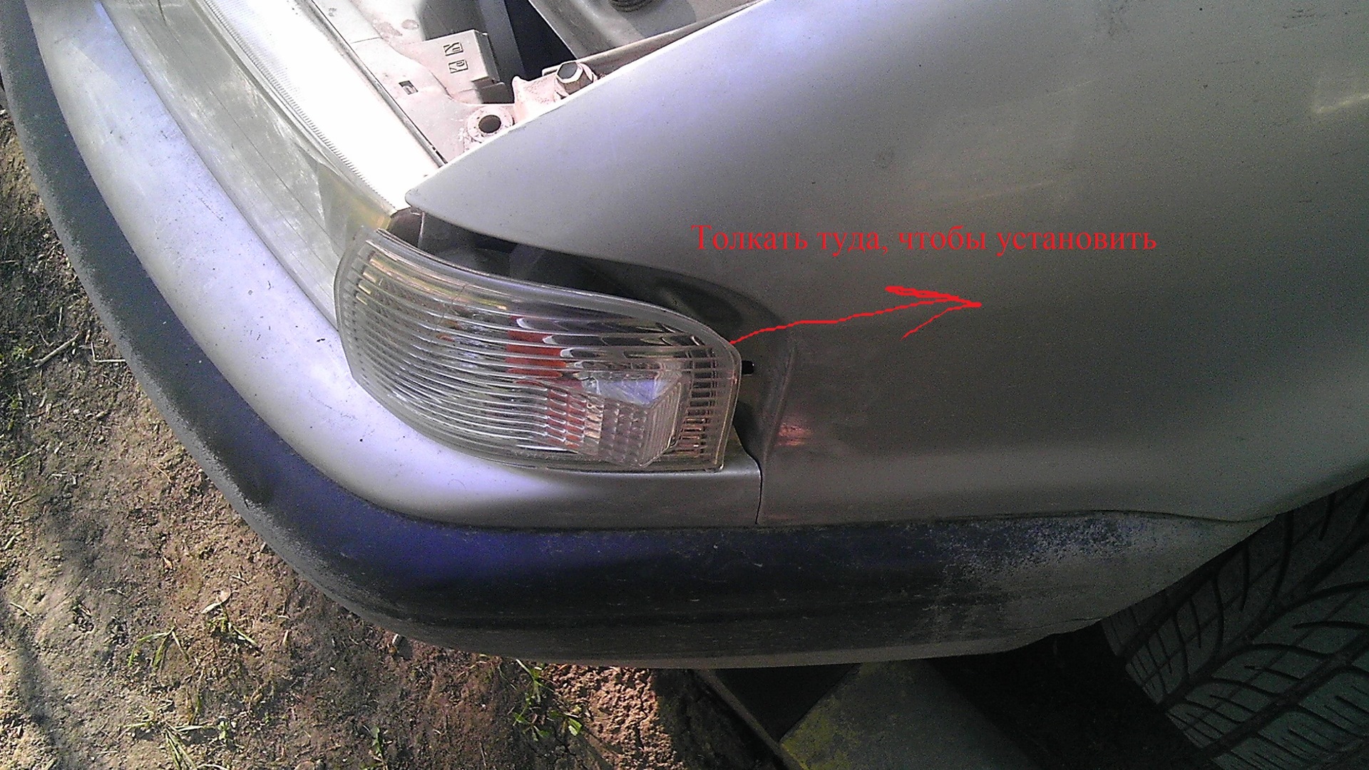

Ставим фару, совмещаем отверстия, те, которые ближе к решётке. Дальше приподнимаем фару и огибая остриё крыла заталкиваем внутрь. Ставим, придавливаем сверху, чтобы защёлкнуть крепление внизу фары. Прикручиваем винты-болты.
Дальше ставим поворотники как на схеме.
После затяжки стяжек поворотники слегка перескосились, не очень заметно, но перфекционистам нужно искать другие методы крепления.
Вчера поездил в темноте. Фары светят ощутимо лучше, не на 100% конечно, но на 50 точно. Чувствуется галочка справа. Слева, по ощущениям фара наоборот светит низко. Надо будет регулировать. Фотки света выложу после регулировки…наверное
