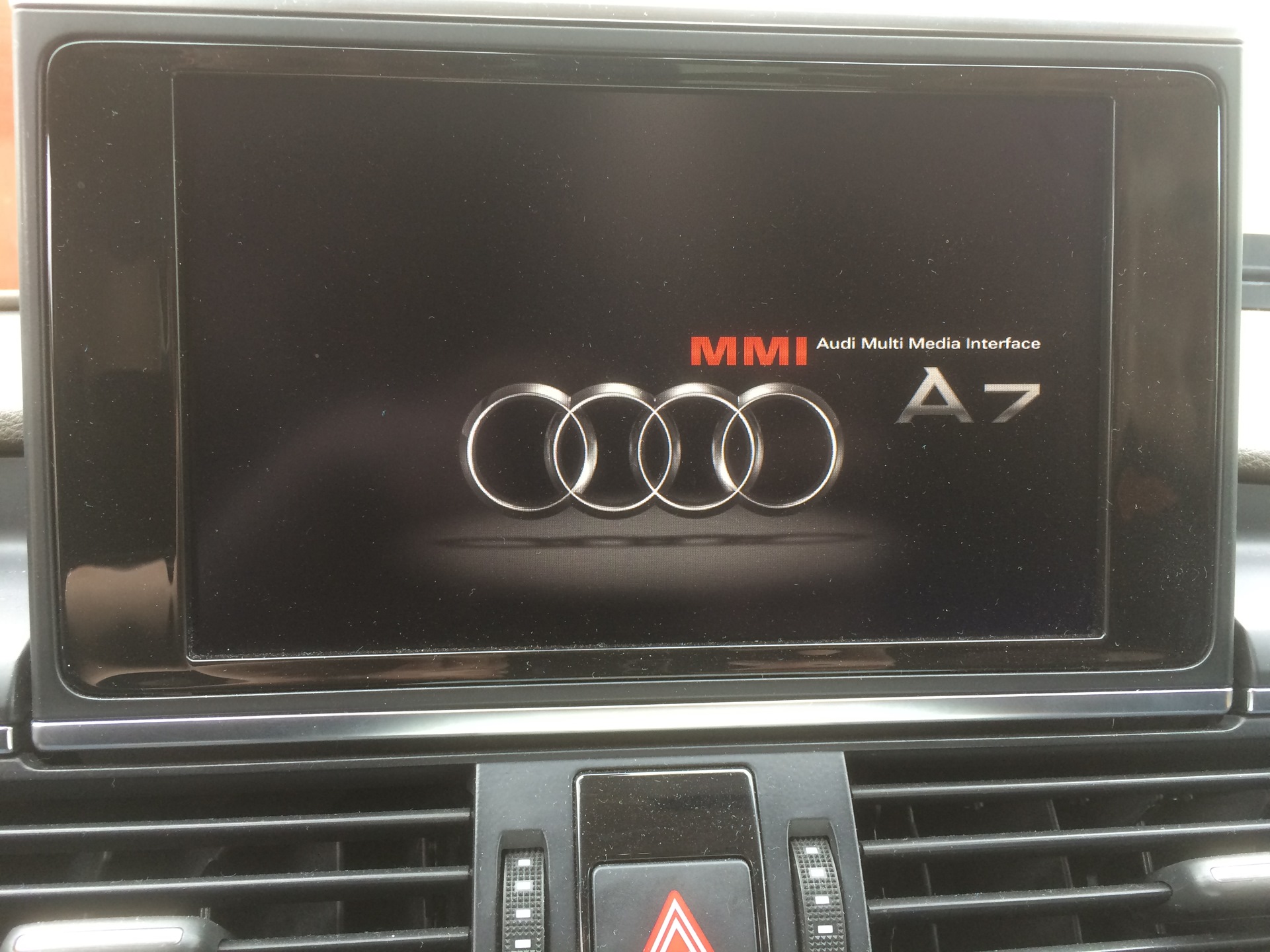

История следующая:
Зимой HDD, начал глючить после морозов: не загружал навигацию и не работает Media.

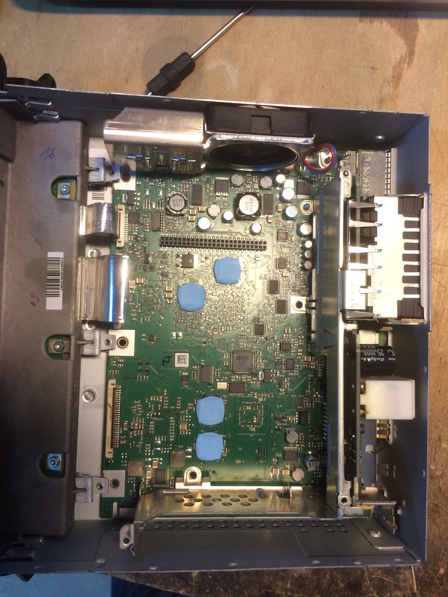

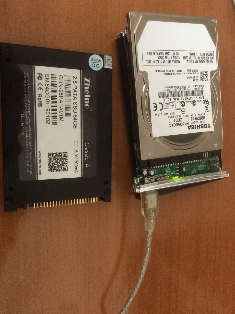

Плюнув на их "компетенцию", решил все сделать сам (с помощью моего электрика Ивана).

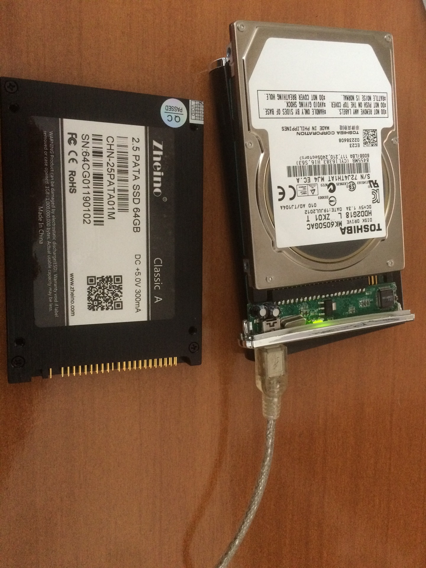

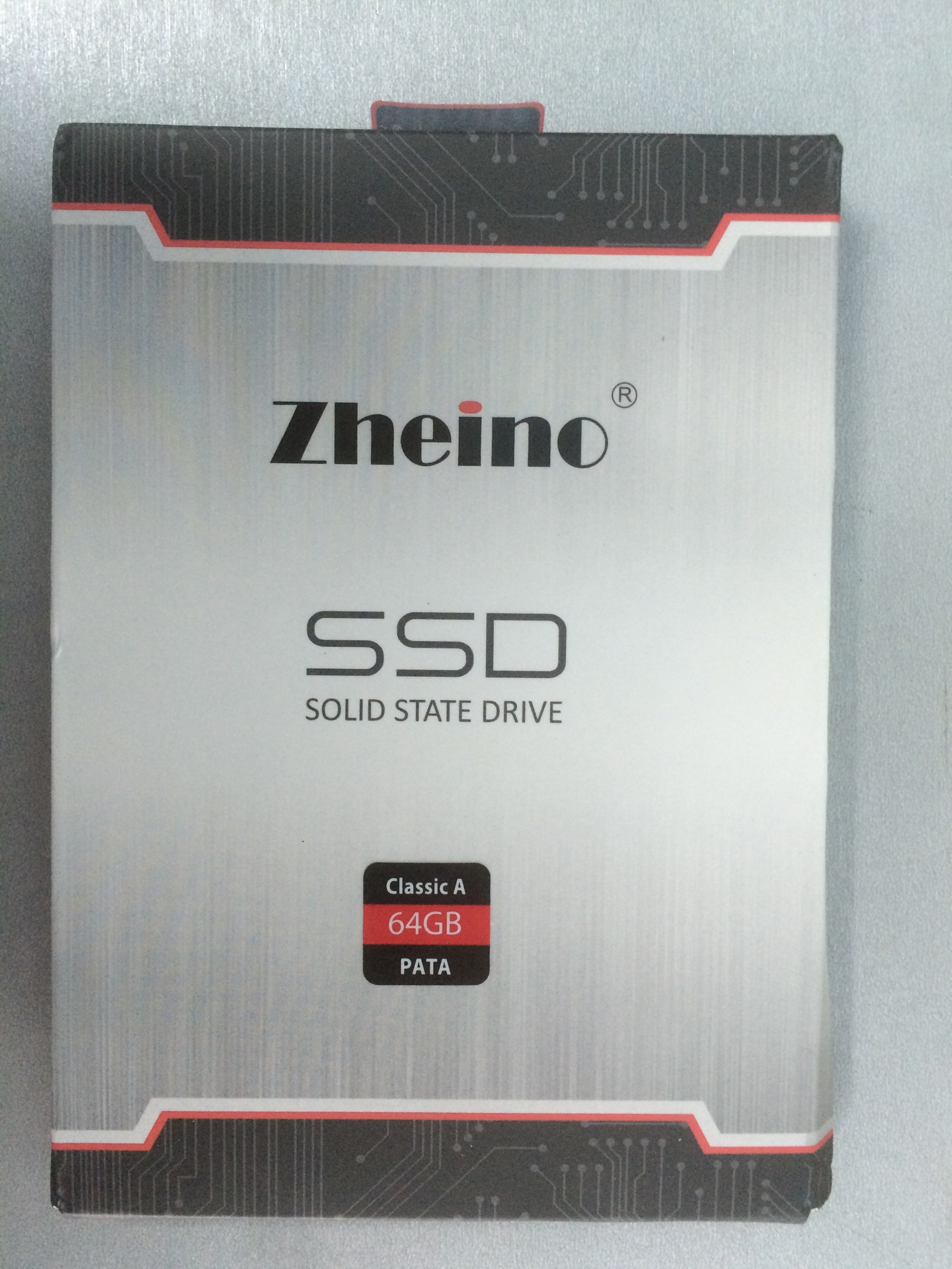

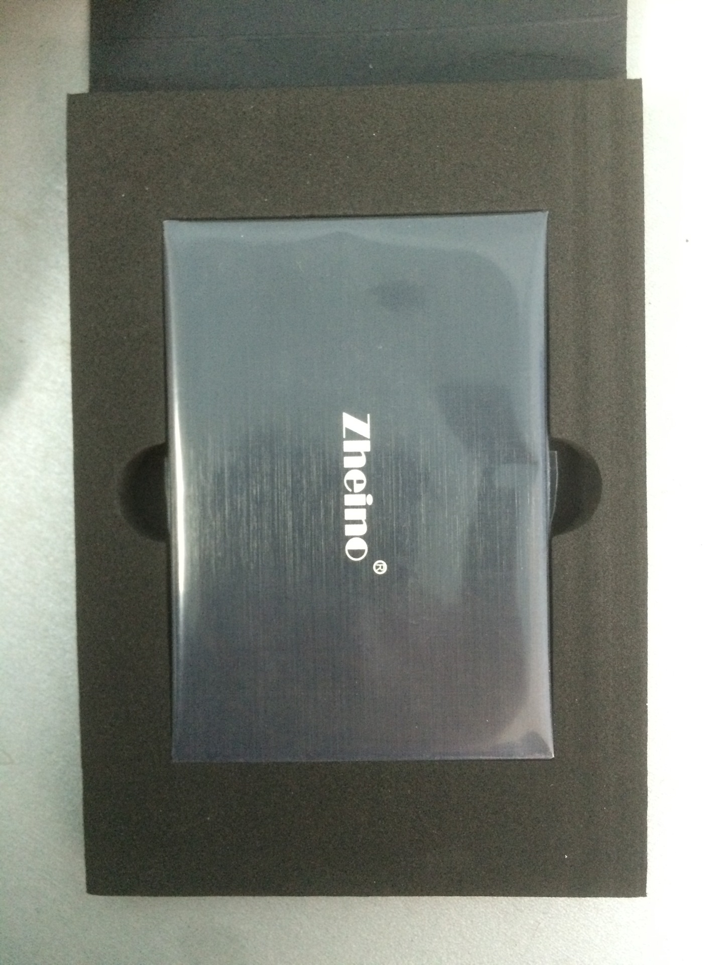

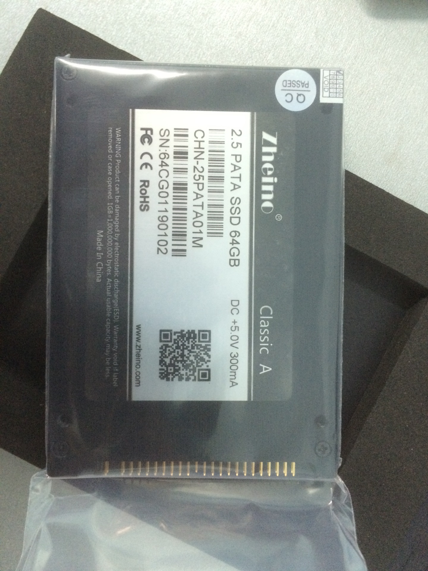

Приобрел на Aliexpress вот этот жесткий диск SSD PATA 64Gb
ru.aliexpress.com/item/Hi…sk-Flash/32566194664.html

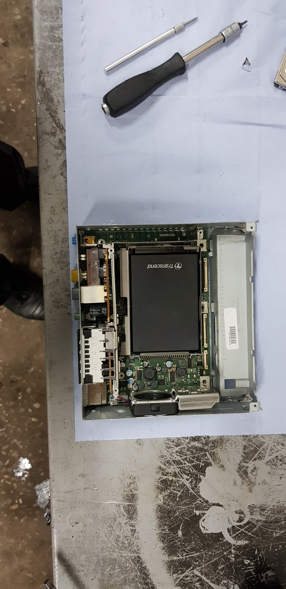

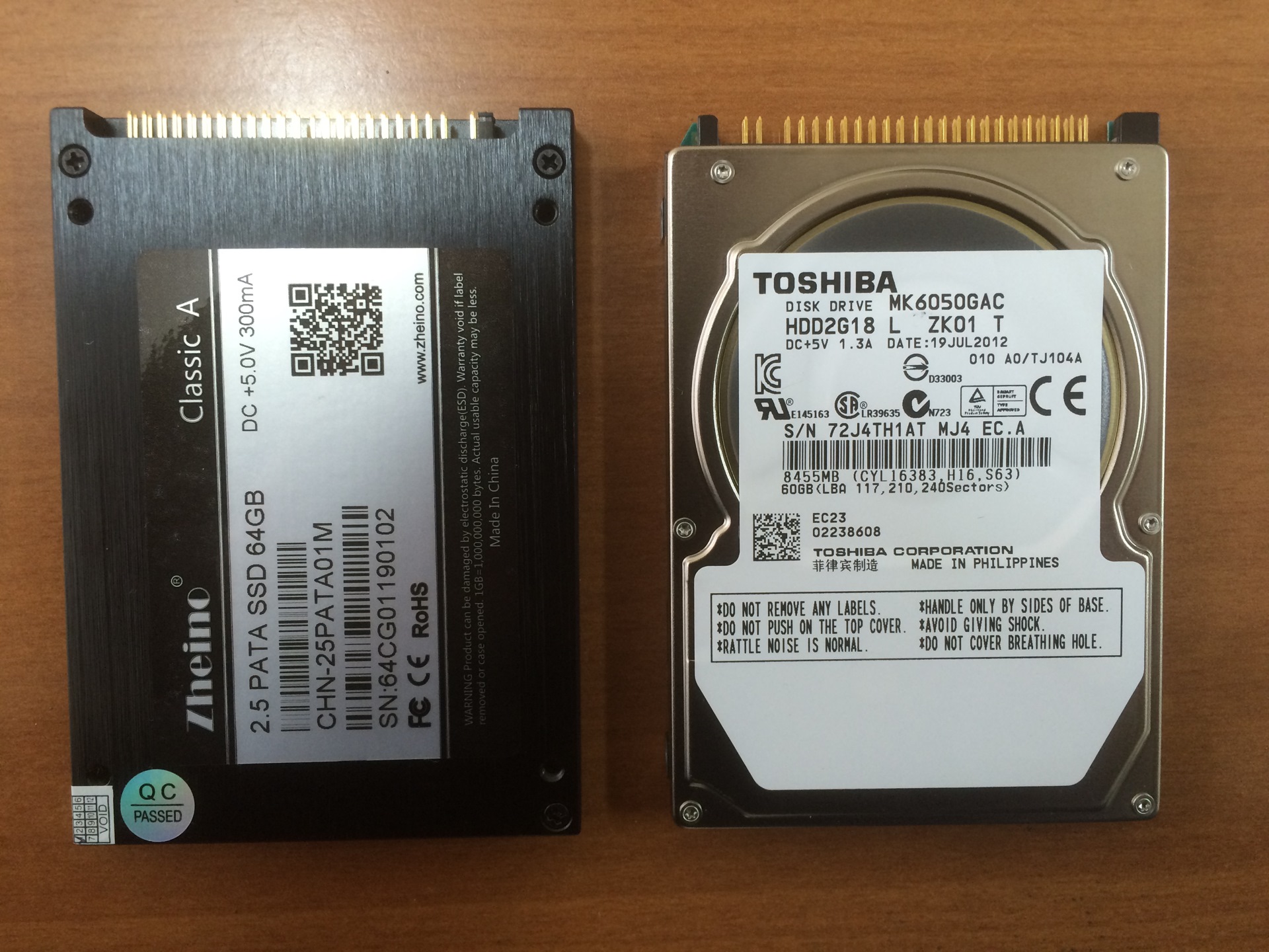

Сразу снять образ не получилось, т.к. жесткий диск глючил, пробовал программу Paragon HArd Disk Master (она позволяет копировать образ, невзирая на ошибки, но что-то пошло не так и с первого раза раздел Media не захотел работать). Отчаявшись запустить SSD, приобрел HDD Hitachi и запустил все на нем, в этот раз копировал пораздельно программой Macrium Reflect, попутно слив образы, которые удалось слить со штатной Toshiba (ожидаемо не прочитался первый раздел с навигационными данными, но самый важный — второй, Media прочитался успешно).
Пораздельно скопировал все разделы и HDD Hitachi заработал, успешно определив Jukebox.
После этого накатил последнюю прошивку, карты, руководство пользователя, взломал карты.
И решил продолжить в направлении установки SSD. Но Zheino отказался определяться системой. Разобрался, все оказалось просто: когда SSD внедряешь в MMI, джампер приходится снимать, т.к. разьем одевается на все пины. Когда вытащил его, забыл про джампер и диск перестал определяться, собирался вернуть — написал китайцу, он напомнил про джампер.
После чего опять все разобрал и пораздельно перенес образ с Hitachi на Zheino.
Теперь все работает с SSD! Ура, товарищи!
Кому нужно, могу дать образ MMI 3GP с залитыми разблокированными картами, последней прошивкой и руководством пользователя для Audi A7.
Вот подробная инструкция в картинках, спасибо (тонкости в настройках Macrium Reflect взял оттуда).

Перемычка ставится только когда жёсткий диск подключается к компу для его успешного обнаружения

Добрый день!
Не подскажите вариант SSD диска (ссылку)
который будет работать с MMI3G+?
ПС
Вот этот через переходник ?
aliexpress.ru/item/4000348269505.html
или
aliexpress.ru/item/32657147484.html
Через переходник может не работать, лучше, когда сразу с разъёмом нужным, я покупал Zheino.

На всякий случай — вдруг кому-то будет полезно:
1. джампер на SSD Kingspec PA25-64 и правда для красоты: пины, на которых он установлен, и так короткозамкнуты
2. подружить MMI с SSD Kingspec PA25-64 так и не удалось: MMI его не видит, в зеленом меню диск вообще не определяется
3. зависания и перезагрузки MMI в моем случае были связаны не с жестким диском. SMART родного диска без ошибок, полный тест поверхности также сбойных или трудно читаемых секторов не выявил. Причина оказалась в оптической шине MOST: после очередной чистки и смазки моторчика печки она была передавлена в районе CD-чейнджера за вещевым ящиком. Решилось правильной укладкой оптики и надеванием на нее пластиковой гофры, чтобы уменьшить кривизну в месте наибольшего изгиба
писал своему продавцу на счёт джампера — так он говорит, что джампер вообще для красоты, никакого функционала не несёт. китайцы — такие китайцы :)
кстати, прежде чем купить SSD — я натыкался на чей-то отчёт о замене, и там ребята ставили именно такой диск. Я свой по их отчёту и заказывал
Kingspec pa25-64. Записывал свой же родной образ, считанный без ошибок Macrium Reflect, записывал целиком за один раз (кто-то говорит, нужно каждый раздел по очереди записывать — не совсем ясно, что от этого изменится…)
Странно, можно попробовать так и так, я писал и целиком все, и из образа.
Скорее всего, личная неприязнь MMI к конкретному SSD.
Максим, могли бы подробнее описать, как всё-таки удалось заставить работать MMI с SSD? Я приобрел аналогичный PATA SSD, тоже с джампером на крайних пинах. Записал на него слитый образ (с помощью Macrium Reflect) — но MMI не видит SSD. Ни с перемычкой ни без нее. Проделал ту же процедуру с обычным PATA HDD — всё работает. Кто-то упоминал, что нужно еще руками править какие-то сектора?
Нет, перемычки нужно ставить для того, чтобы комп видел диск.
Заливаете мой образ и подключаете в машину.

Привет! Подскажи пожалуйста модель переходника под Zheino ? Прислали. Но оказывается мой бокс AgeStar для других HDD …
Вообще похож на безымянный, завтра гляну на работе.
Спасибо! Просмотрел в инет магазах доступные. Они все под SATA-разъемы. А тут PATA… Это IDE что ли? Но тоже не особо похож…
Самый обычный на SATA подходит, только джампер должен стоять, иначе не видит жесткий диск.
Ок. Спасибо. Взял диск с собой — по образцу точнее подберут думаю.
MorendiBelgorod
Блин. Не нашли в магазах. Это IDE разъем. Таких переходников не делают уже походу. Придется на авито б/у искать похоже…
