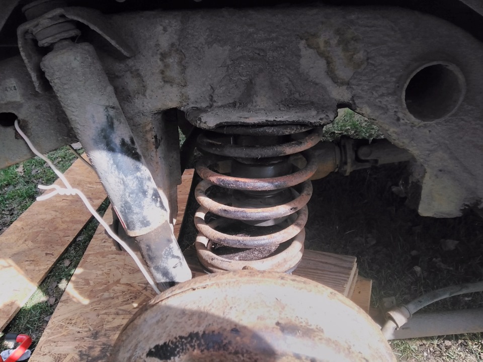

Есть у меня табличка с параметрами ВАЗовских пружин для моделей из 20-го века. И примечательна там передняя пружина 2108: ход от свободного состояния до сжатого — почти 28см, а полностью сжатая она всего 106 мм. Жёсткость по справочнику — 1,9 кг/мм.
(В последствии эта жесткость была измерена путем измерения просадки от груза с известным весом, расположенным точно над задней осью. Такая же и оказалась.)
Рассчитана работать она под постоянным весом морды зубилы — 325кг на стойку. Пустая спортяга весит полторы тонны. Делим пополам, вычитаем неподрессоренные массы, и получается как-раз близкая нагрузка.

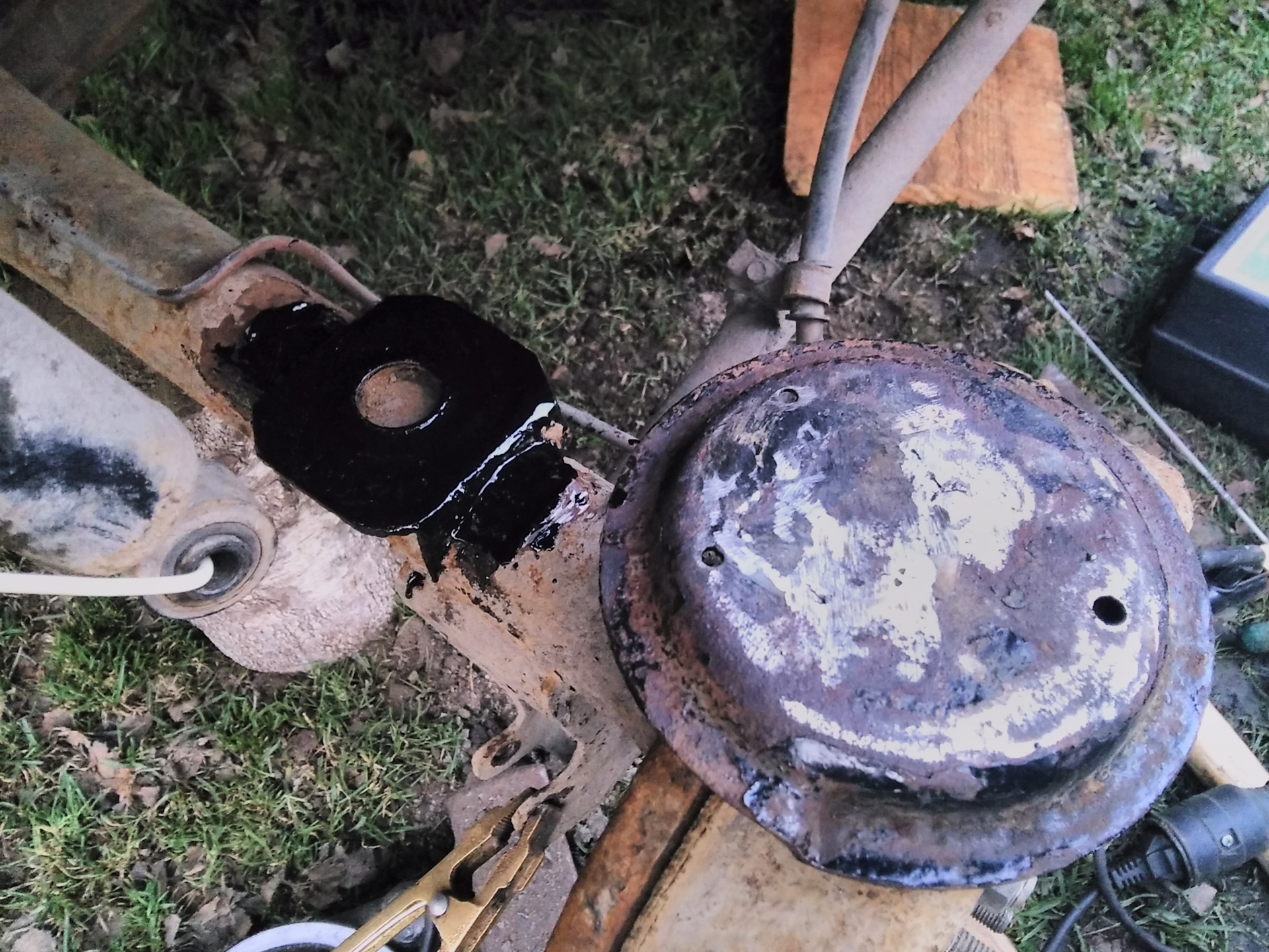

Пружины стоят недорого. Два варианта опор пружин тоже есть в продаже.
Но все же взял пару передних стоек 21099 б/у. Пружины не просевшие — высота заводская. Но коррозия подточила их, и жёсткость должна уменьшиться, так как она пропорциональна четвертой степени от толщины прутка.

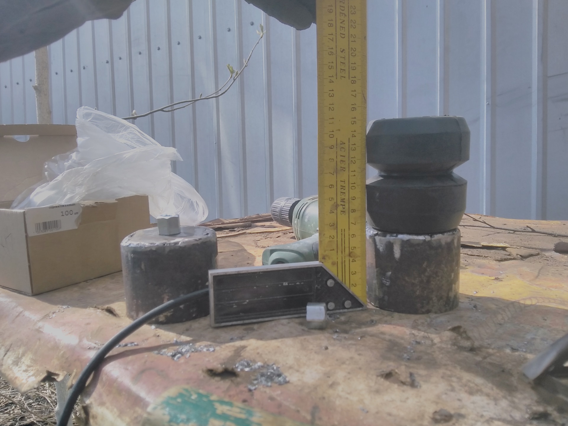

Отбойников конечно тоже у меня уже не сохранилось. Решил внедрить современный УАЗовский. Он достаточно энергоёмкий, крепится болтом.
Ассортимент задних пружин от ВАЗа лучше подходит по жёсткости, но они все слишком длинные в сжатом виде в сравнении со штатной бочкообразной. Лишний лифт мне пока не нужен, так что пробую зубильную.
Замерил на будущее ход родного аморта. От центра нижнего уха до нижней плоскости кронштейна на раме — 355/555 мм.
Сделал только одну сторону.

для пустой покатит, но как чуть нагрузишь, присядут. Кроме жесткости еще и ходы подвесок учесть и грузоподъёмность(или разницу нагрузок на ось). Ставь вторую и отчет.
Стояла практически такая же схема. Пустая машина идет мягко, но вот как только на зад садятся пару взрослых человек начинаются пробои.
Восьмерочные чуть подлиннее, но скорее всего так будет и меня. Нам бы шнивовские по жёсткости 3 кг/мм подошли.
Так тут многие от шнивы ставят. + у меня гранд он всё же потяжелей. Так что может и прокатит.
