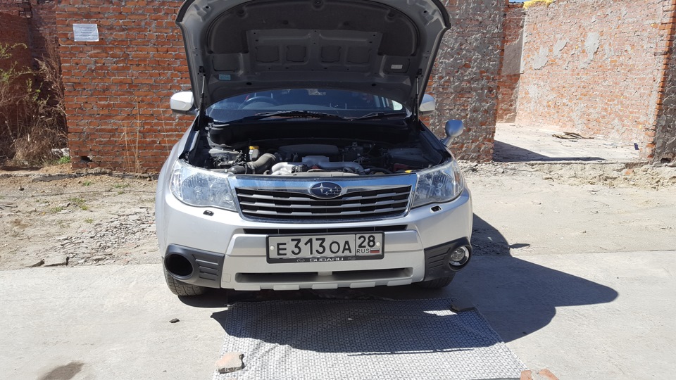

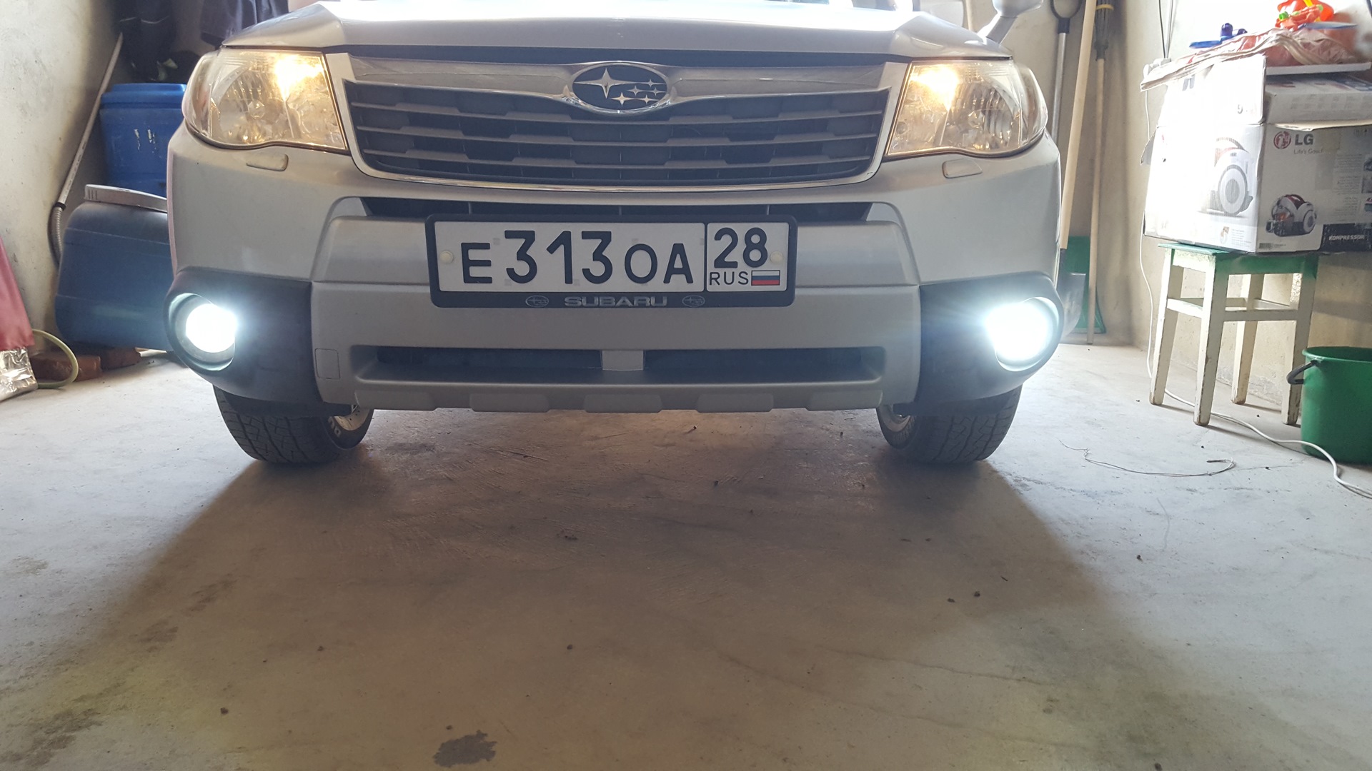

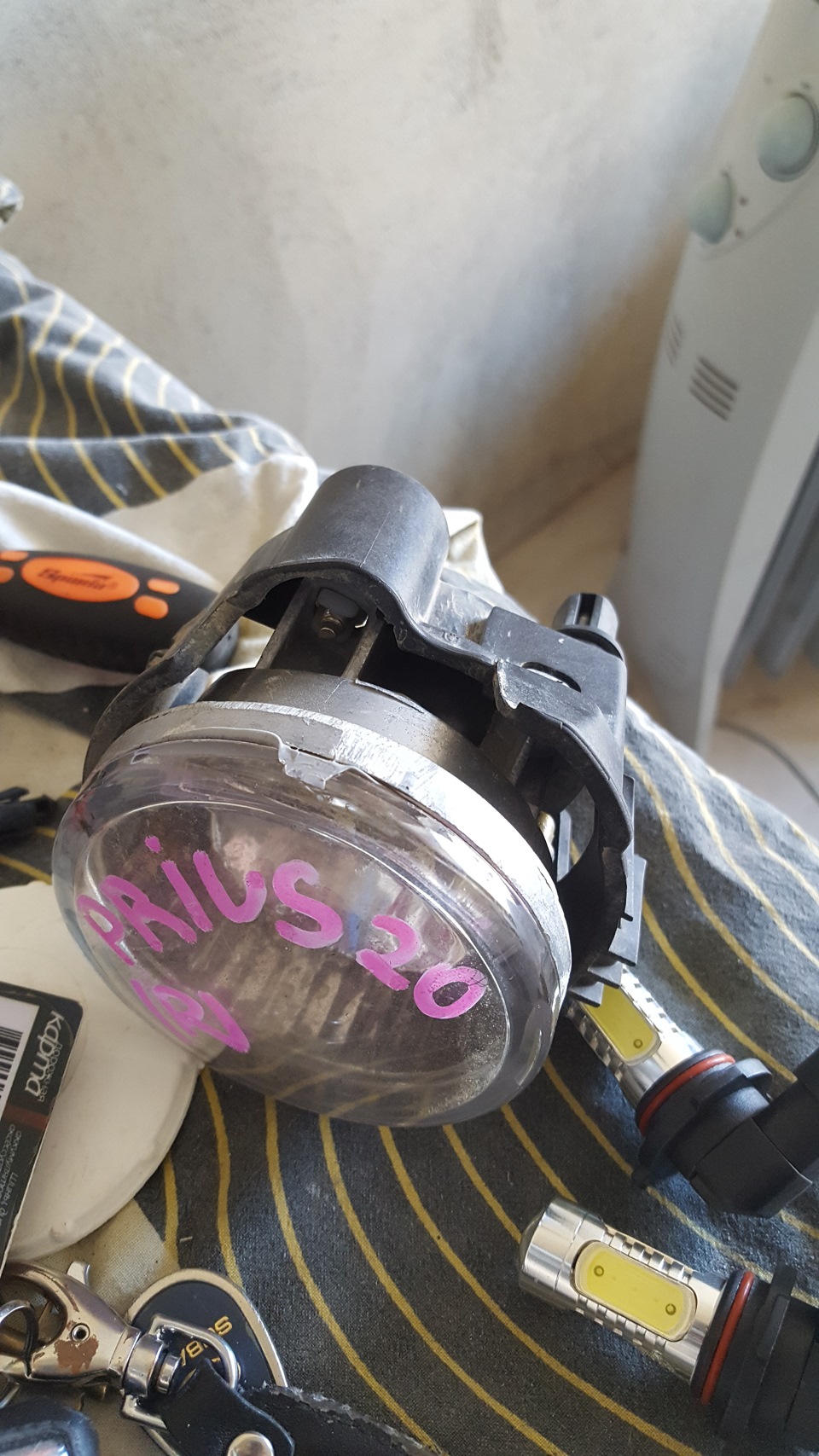

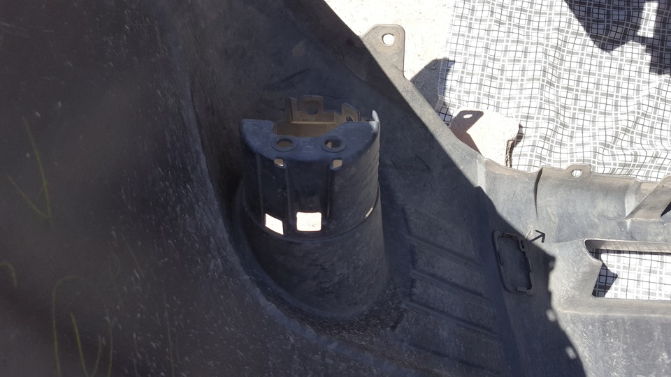

Вот наконец вернулось зрение форику. Зиму прокатал одноглазым. Сегодня поехал купил туманку на разборке. Подходит от приуса 20. Не знал про это. Отцепляем кучу клипс и снимаем бампер. Встала как родная и прикупил заодно диодные лампочки света конечно маловато но смотриться красивее чем с родным желтым светом а совместно с ближним ксеноном очень гармонирует. Да вот надо теперь еще заменить габариты.

смотрятся они не плохо но зато не светят ни хера…поставил вместо них ксенон!
Можно не снимать бампер, снизу поставить
Лампы менял на обоих туманках вот чтоб не мучаться снял. А так с низу не совсем удобно мне так показалось.
