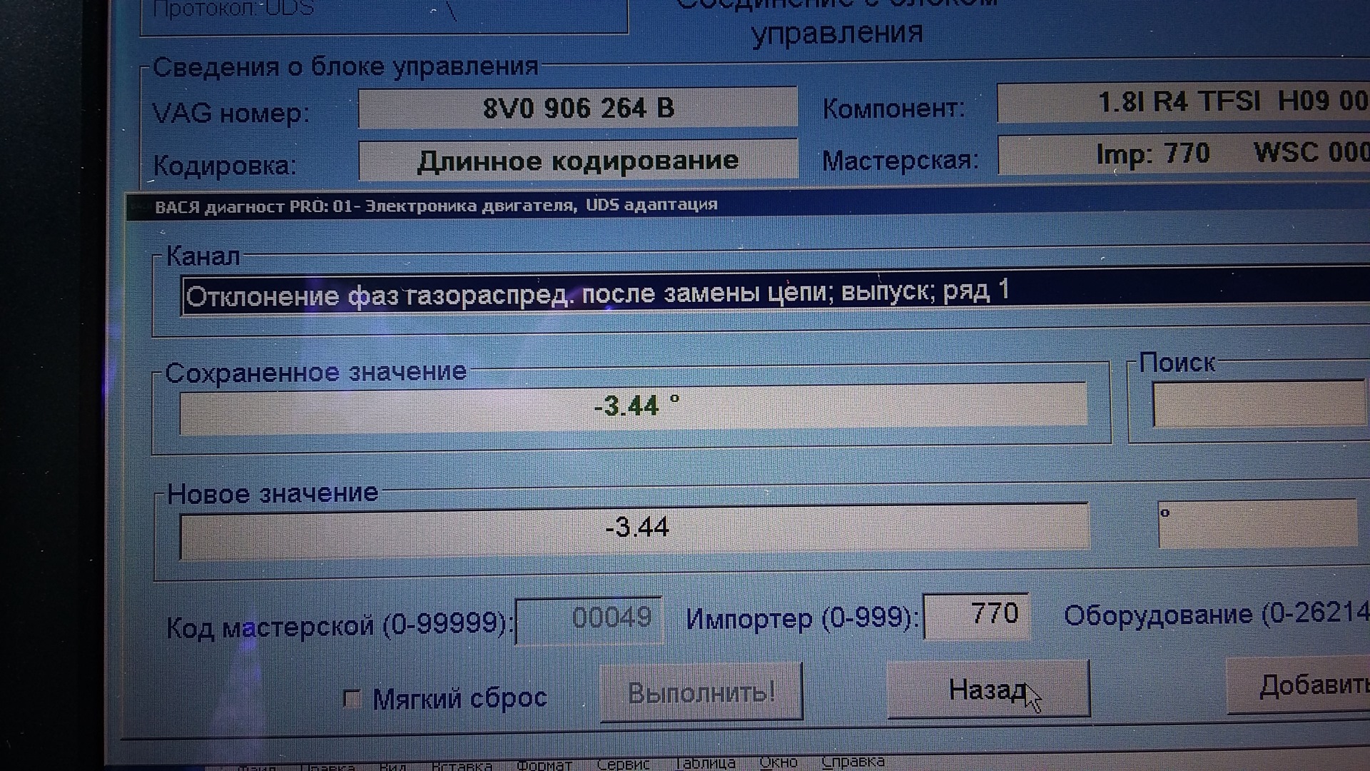

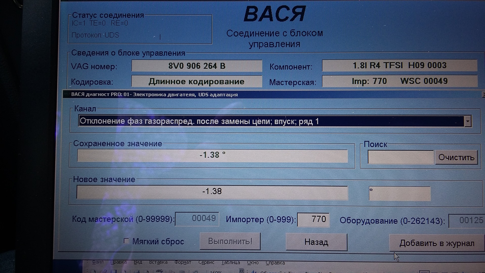

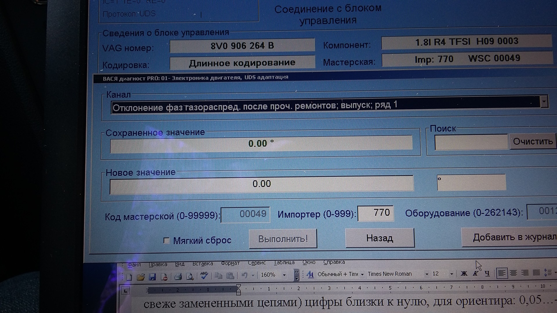

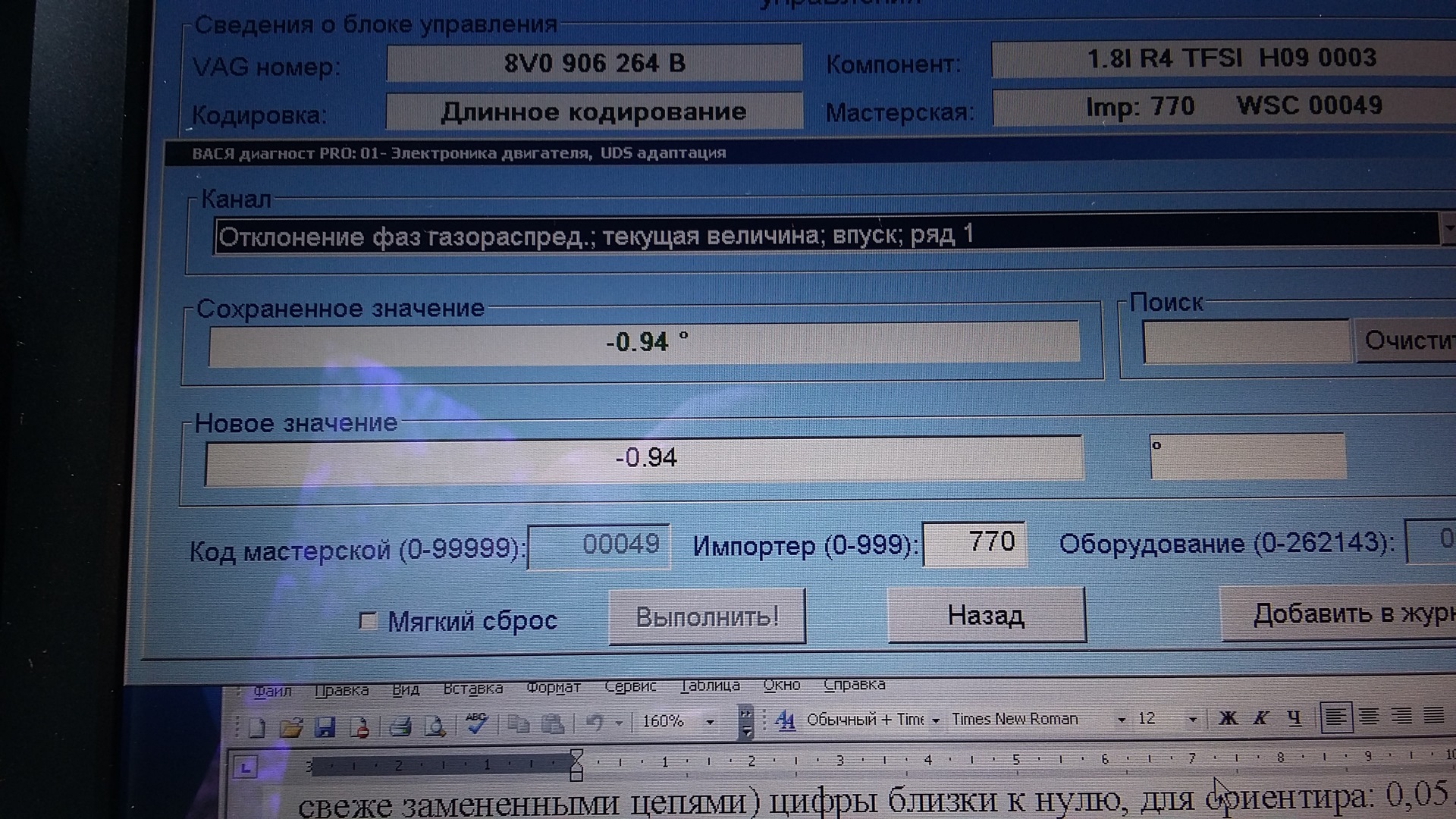

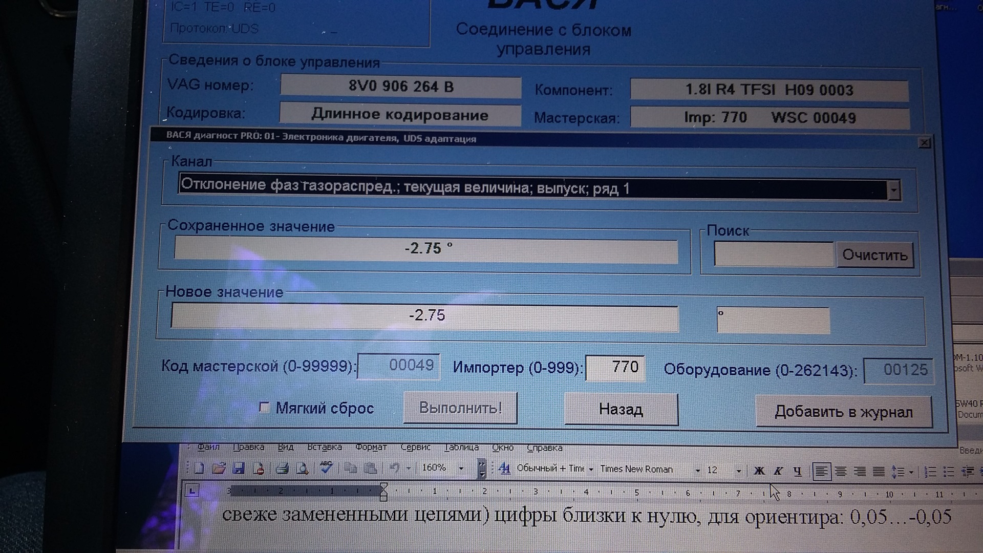

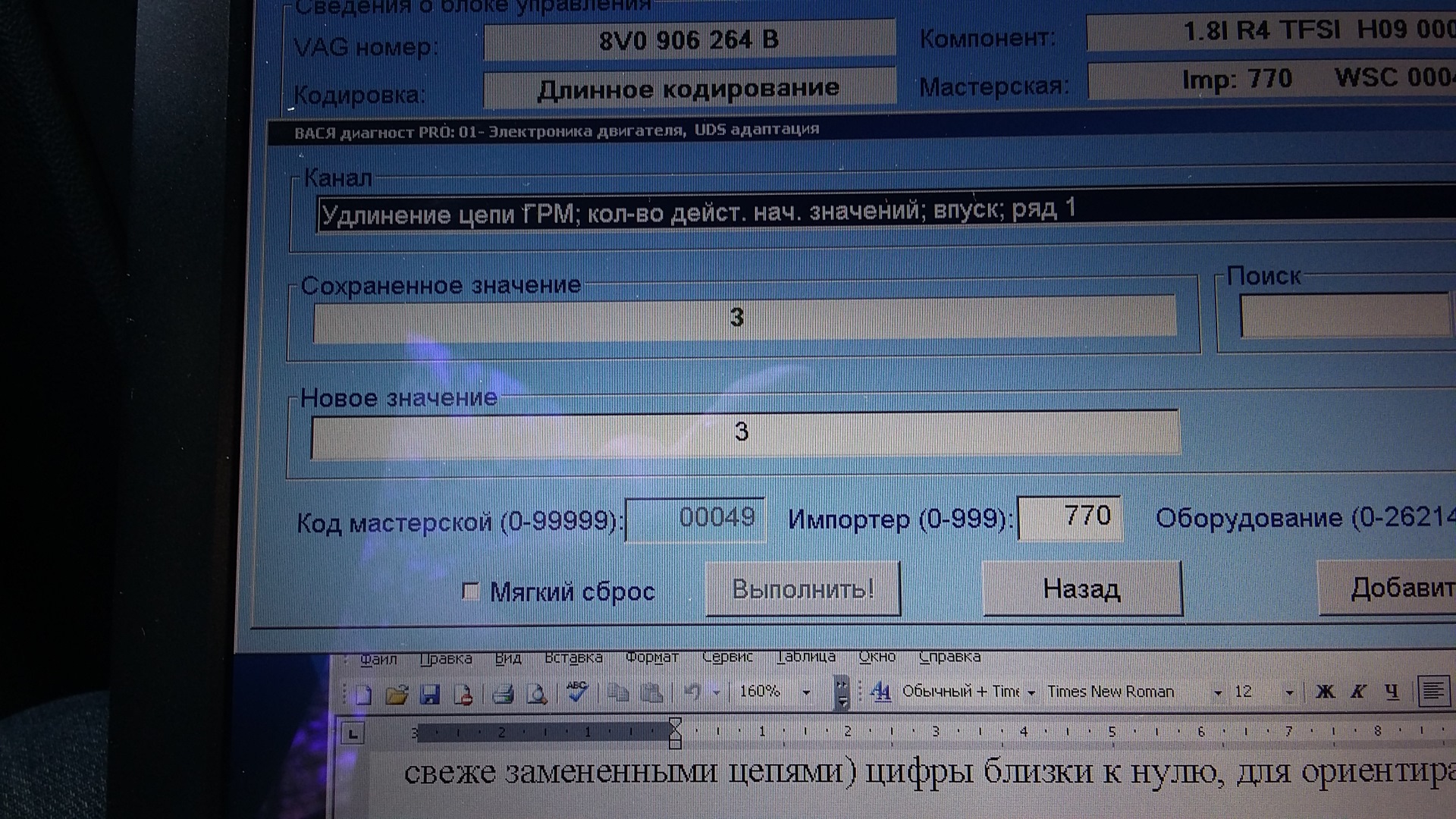

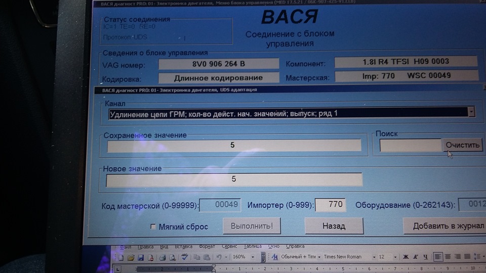

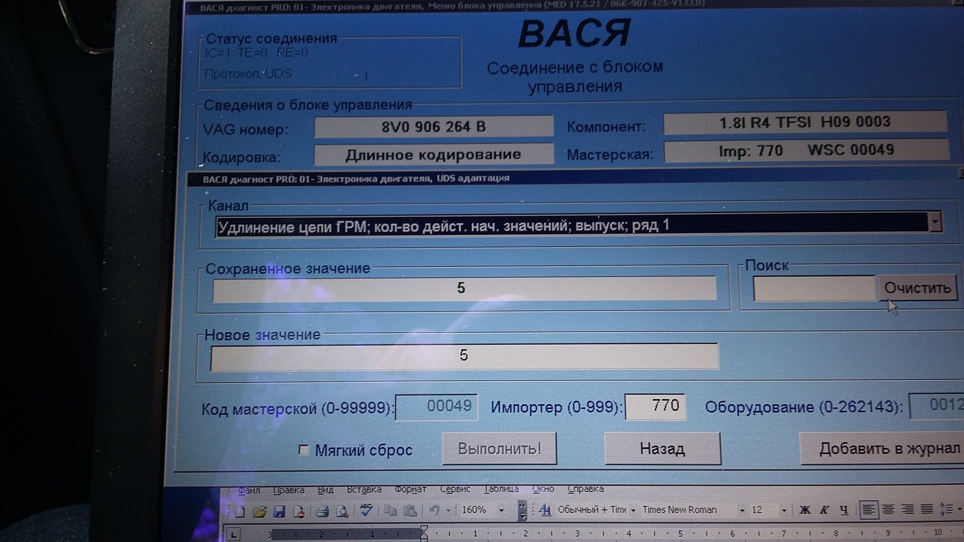

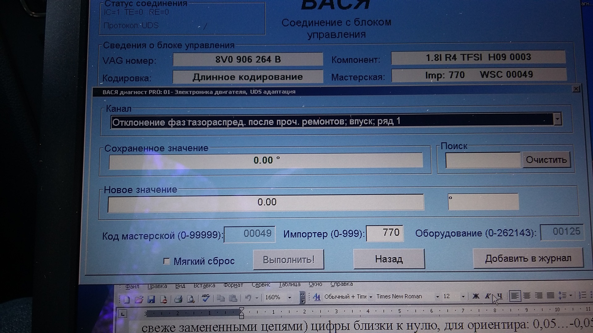

Подскажите что значат эти показания?

По моему скоро цепь менять…
Пробег 55000 вроде рано
