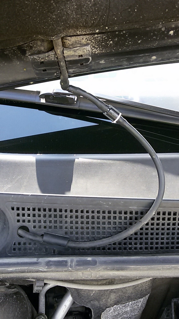

Заказал в emex.ru обратный клапан, от тайоты, поставил легко, отрезал кусок трубки омывателя и впехнул клапан стрелкой к омывателям, ну в принципе все:), эффект удовлетворительный ждать бооьше не надо пока насос подкачает жидкость сек 2-4. Сразу брызгает на стекло при нажатии, насос не насилуется и жидкость не возвращается в бачок стоит, на фото видно куда поставил. Удачи на дорогах!)

Вот такой шланчик замутил! А то смотрю его подламывать в одном месте начало!
У меня вроде удачно получилось, не подламывается пока что;)
--Клёво--
А вот шланчик это -, я подобрал мягенький большего диаметра, и на стоковый одел с верху! Клёио вышло!
Да да, клапан это штука нужная! Я поставил сразу как только купил Гошанчика, и разница ощутимая на 5 с +!
как сказать, льет то нормально, без клапана чуть ждать нужно подсоса струи, а с ним при малейшим прикосновении уже брызгает, покомфортней чучуть.
ну не знаю мне кажется она и так льёт нормально ?
