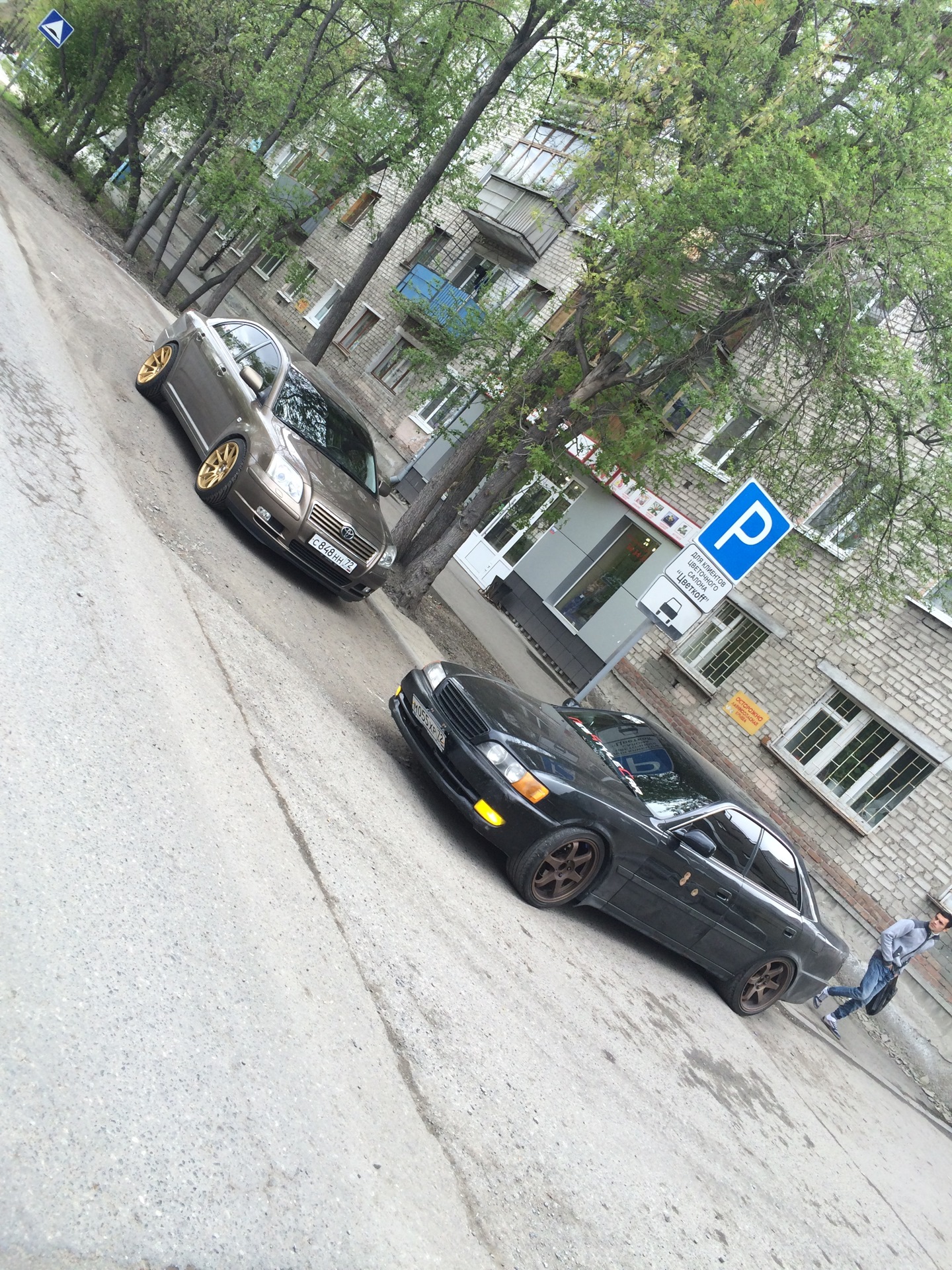

Приветствую читателей, долго время ничего не выставлял, пришло время написать)

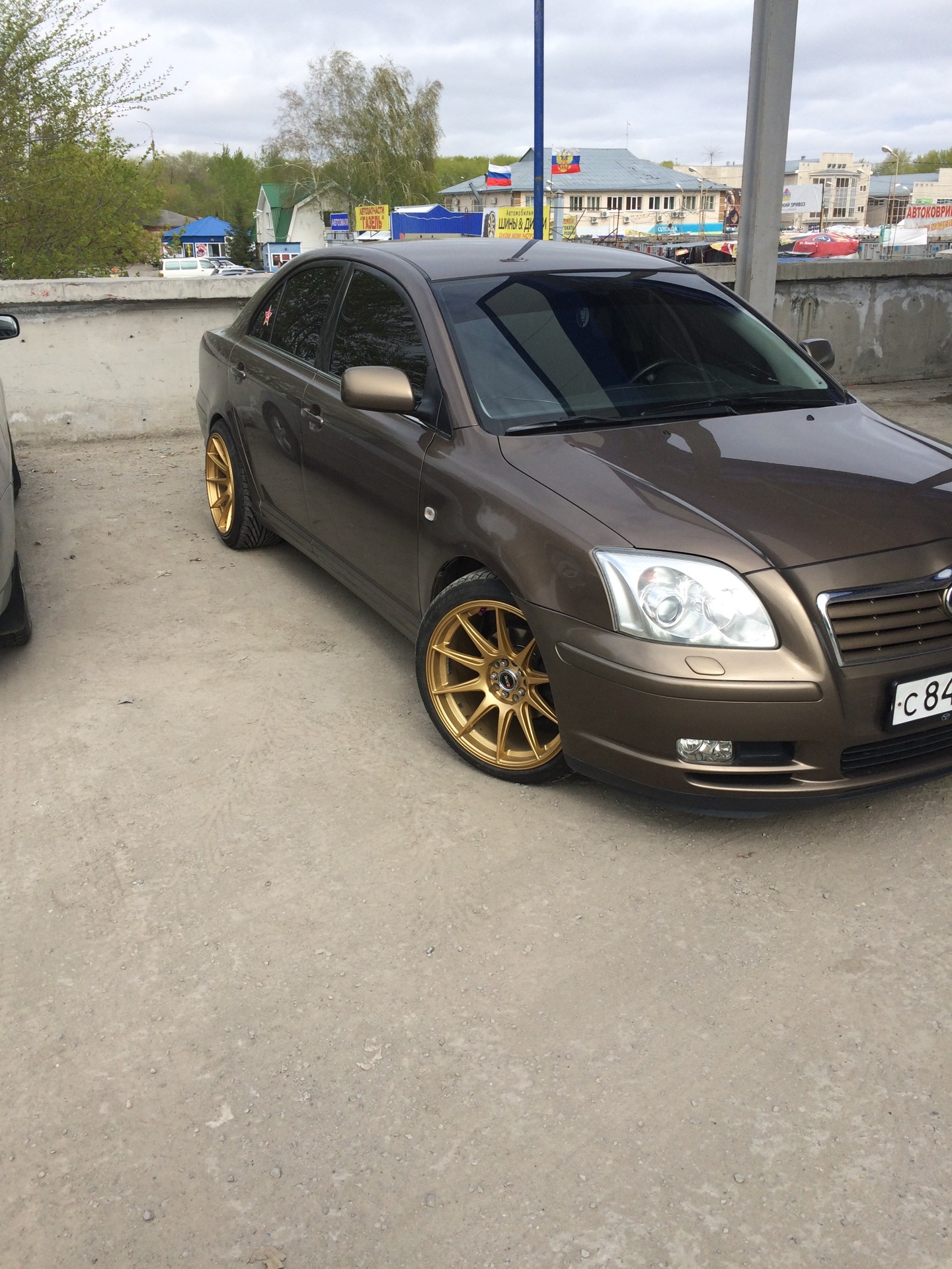

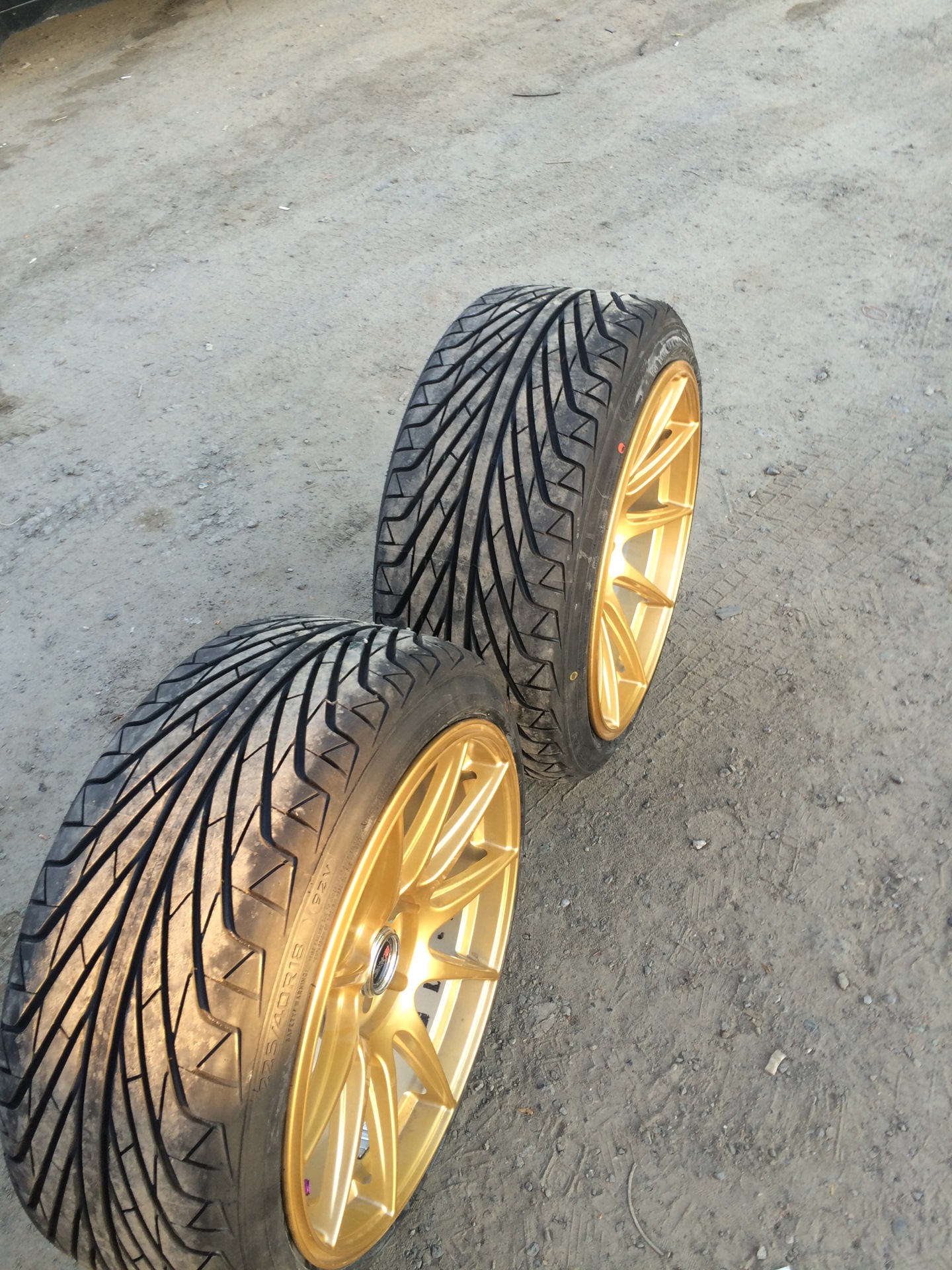

Искал диски, и остановился на xxr 527 в золотом цвете! Параметры перед r18*8.75 et20 зад r18*9.75 et30
Достались по хорошей цене, с пробегом в 200 км!
Обул резину triangle tr968, перед 225/40/18 зад 235/40/18!

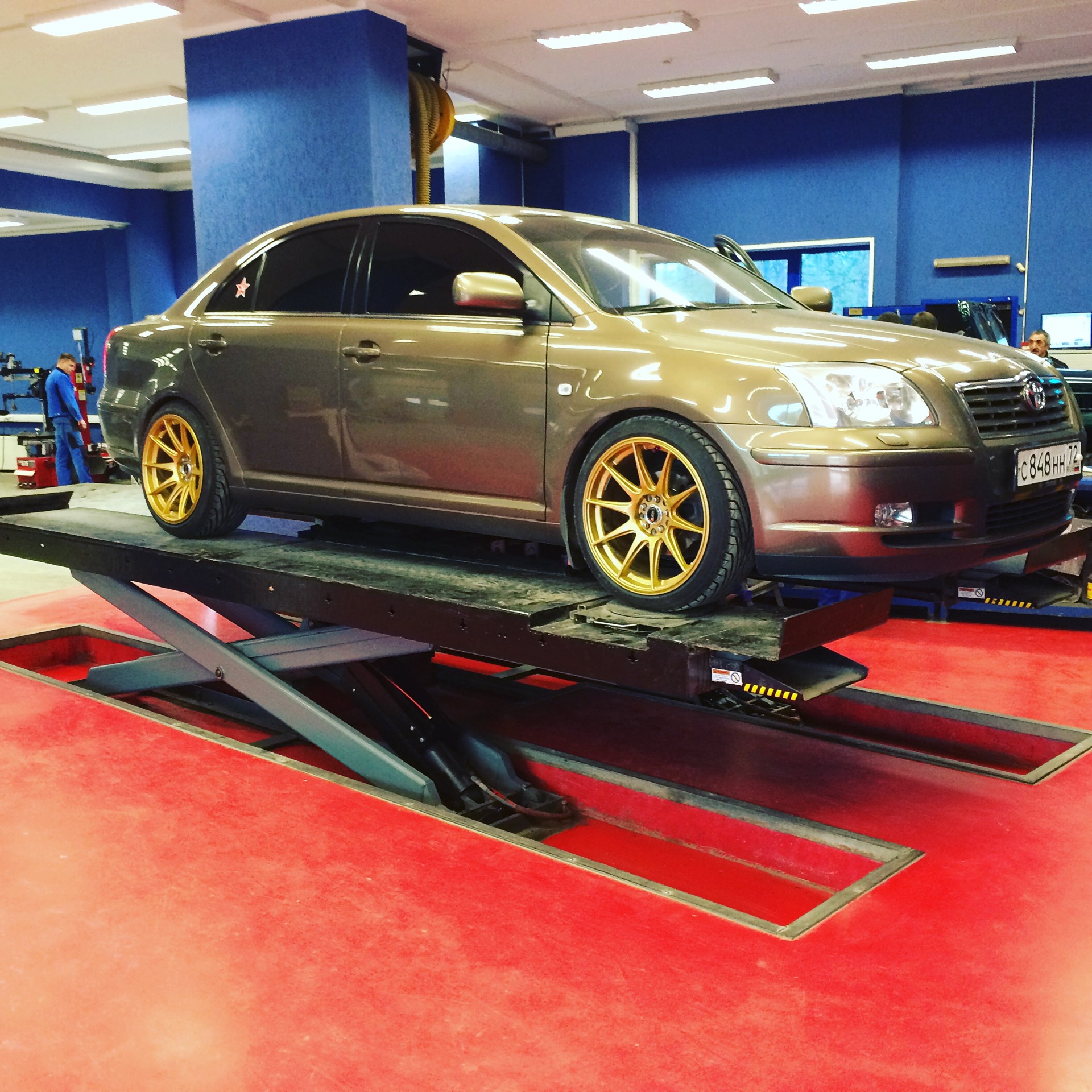

И пришлось немножко по-колхозить, пильнул стоковые пружины перед -1 и зад -1,5!
Сделал сход-развал зад 3.5 градуса перед 0.5!

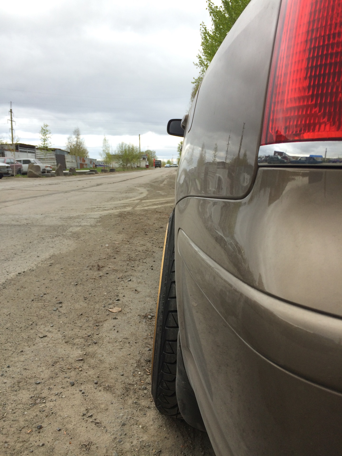

Осталось расскатать арки, так как зад шоркает!
Комментарии 20
Катание арок не поможет. Родные пружины мягкие, соответственно будет шоркать на ямах. Ставь спорт пружинки с занижением -30 мм и будет ок! НО резину нужно уже.
Привет. На сколько см упала машина после того как пильнул пружины?
Привет сантиметров на 10
