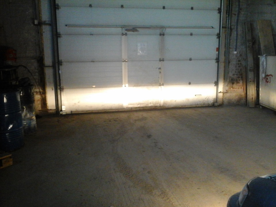

После работы решил отрегулировать свет… Недавно была установка отличных птф wesem hmz 080.31 и ампутация китайских дурацких дхо, которые ваще не вписываются в общий стиль морды…А так же китайских же ущербных птф… Если можно ЭТО так назвать… Загнал машину в бокс и начал с головных фар, подъехал к воротам, сделал центральную отметку, отъехал назад на 5 метров и пошел с рулеткой к воротам. От пола до центра фар 62,5 см, значит на воротах высота должна быть 57,5 см, от центральной отметки ровно по 50 см в обе стороны. Выставил пятна света как надо, левую пришлось уводить немного влево, а правую вверх, ну а так всё ок.

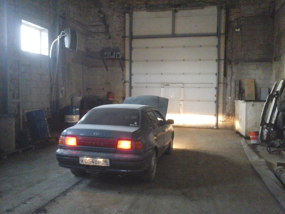

Потом взялся за птф
Ну теперь все вместе.

Блин ваще крутяк! молодец. Я вот свои никак не могу отрегулировать нормально. Там долго объяснять причину, я ее знаю, вот теперь голову ломаю как от нее избавиться.
Радует что есть люди с отрегулированным светом, а то большенство специально что ли задирают ближний.
Просто думают что будут дальше видеть… Чушь.
Depo, видимо, намного лучше встают на свои места. Я поставил TYC, они почему-то не защелкиваются снизу, вследствие этого светят куда-то в космос даже в крайнем нижнем положении регулировки (
Ты о фарах?
Да, о ближнем свете. У меня так называемый евросвет с тайваньскими фарами TYC, так они даже встать нормально не хотят. В нижние защелки никак не попадают из-за этого смотрят сильно вверх. Так что если кто-то хочет поменять фары на леворульнийсвет, берите лучше Depo)
Не, у меня гуд все.
