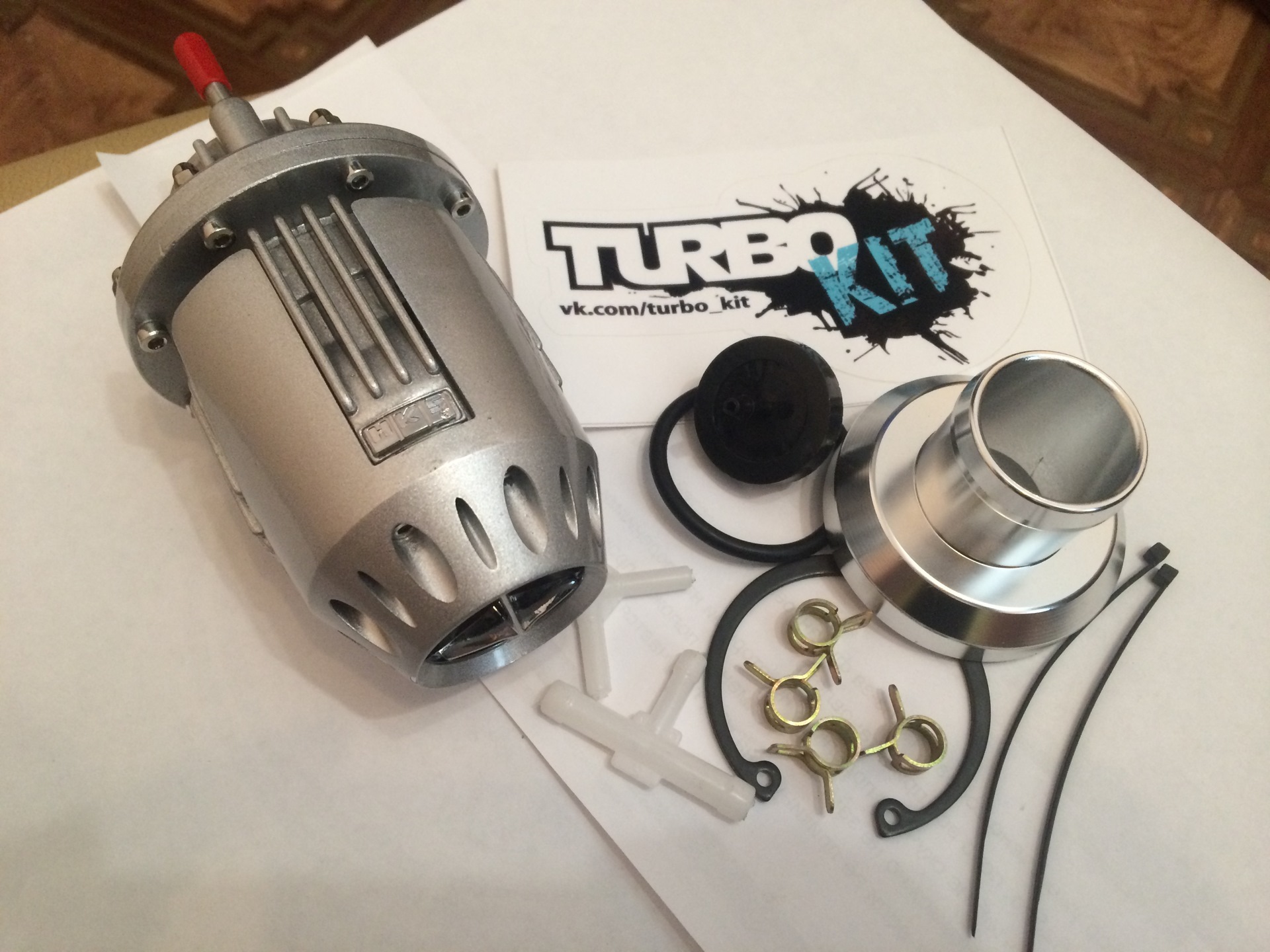

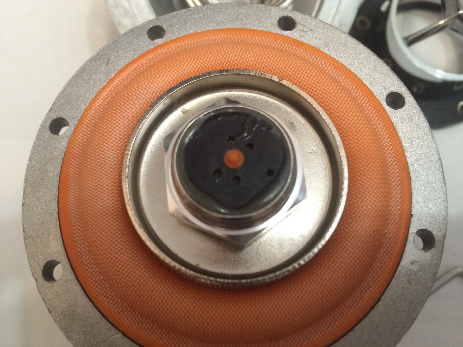

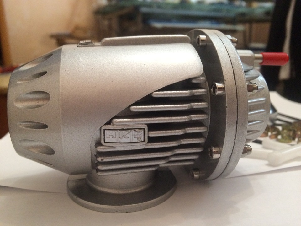

Вот и приехал очередной ништяк, скорее даже игрушка) Но я считаю — грех имея какую-никакую турбу и не попшакать))) Взял я этот ОчКоЭс конечно же чайна эдишн) Взял быстро на Украине, с эбея думал но нет смысла разница в 100 грн не стоит ожиданий в месяц. Сразу разобрал и просмотрел свой клапан.Покурив интернет нашел выяснил, что бывают случаи когда этот бов помпажит и не открывается должным образом. Многие решают эту проблему просверлив отверстие между камерами. Есть вариант проще. Разобрать, и посмотреть в гайке есть маленькая мембранка пластиковая с дырочками.Также он служит для сброса на малом бусте. По фен шую она должна быть вклеена( как у меня на фото). А бывают случаи когда она болтается и сама мембрана желтенькая не работает. Вот и весь секрет заставить его работать. Как рекомендацию еще полезно в дальнейшем сменить пружину, она просесть может так как металл не качественный. В целом впечатления у меня от качества сборки и материалов положительные. Заусенцов и прочих косяков не обнаружил. Внутри все проточено и прошлиыовано. Моя оценка это китайской пшакалки 4, твердая 4. Жду не дождусь уже попшакать)
