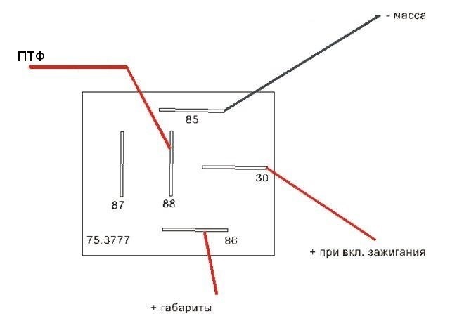

Наткнулся на запись о переделке ПТФ в ДХО и решил сделать себе тоже.

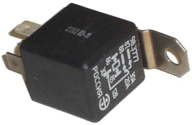

Приобрел реле от ВАЗ 98.3777.

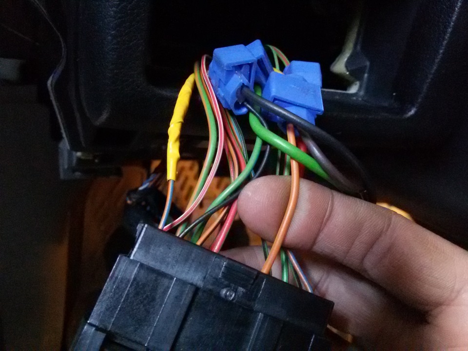

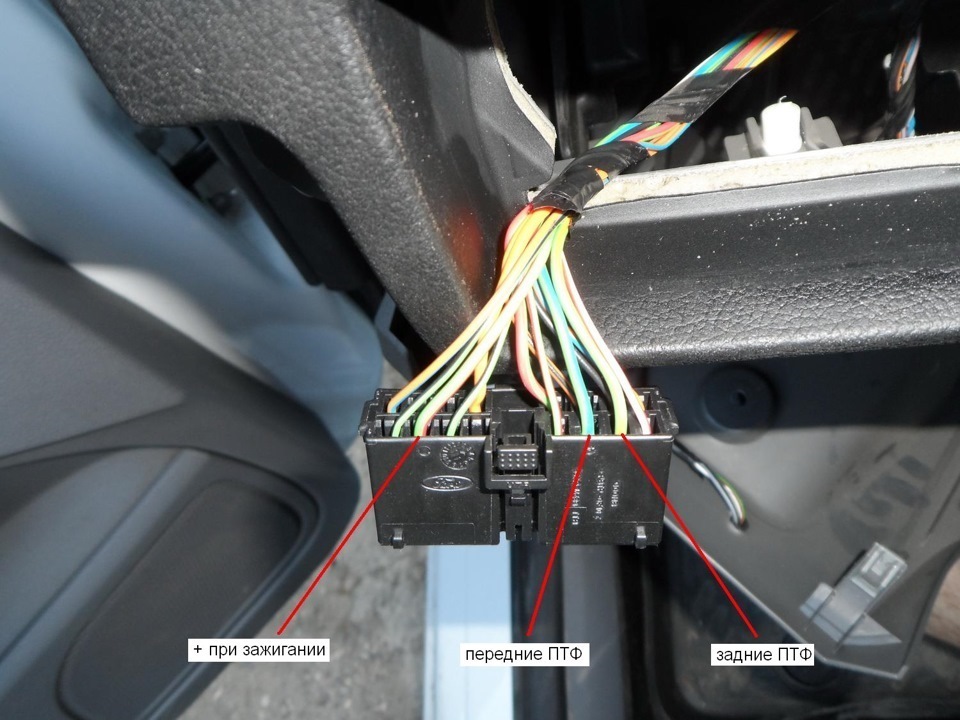

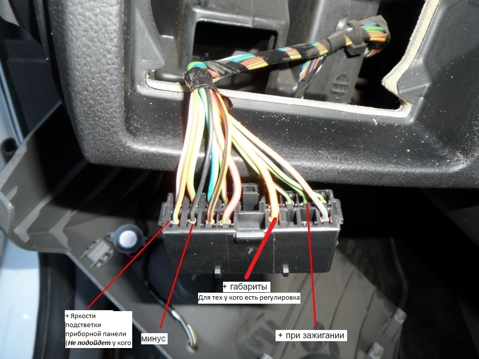

Далее снял блок управления светом и подсоединил эти самые 4 провода строго по схеме.
С начало получилось не правильно, так как схема была для машин без датчика света (без датчика должно все работать по старой).
Если сделать не правильно реле трещит, но можно регулировать яркость туманок.
Прозвонил провода и нашел правильный + для габаритов.
Наслаждаемся результатом Датчик света работа хорошо, в ручном режиме тоже все отлично.
Спасибо dupig и EvgenyiWM за инфу по установке. whitehouse373 первоисточник.

Вечер добрый подключил птф как дхо по твоей схеме. Только реле 75.3777 а не 98.3777. Функционал блока света все работает, только в положении О горит дхо Но появилась проблема: Стала плохо ловить штатная Сонька. Не подскажешь куда смотреть с появившейся проблемой?

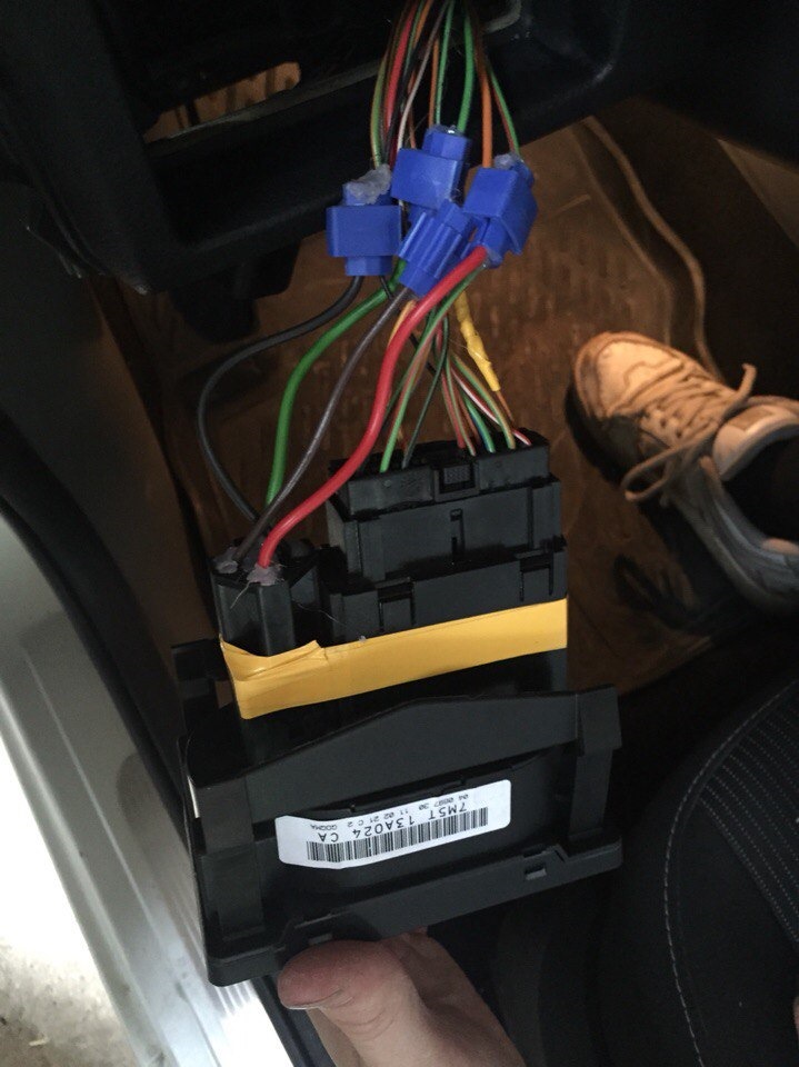

Есть такая фотка еще. Видно как масса подцеплена. (черный провод, маленький это штатная проводка, толстый от реле.)
от реле провода куда идут потом, покажи по подробнее
К проводам которые на блок света, соединены синими клипсами rd-lab.ru/eshop/product_info.php?products_id=50, резать проводку просто не хотелось.
