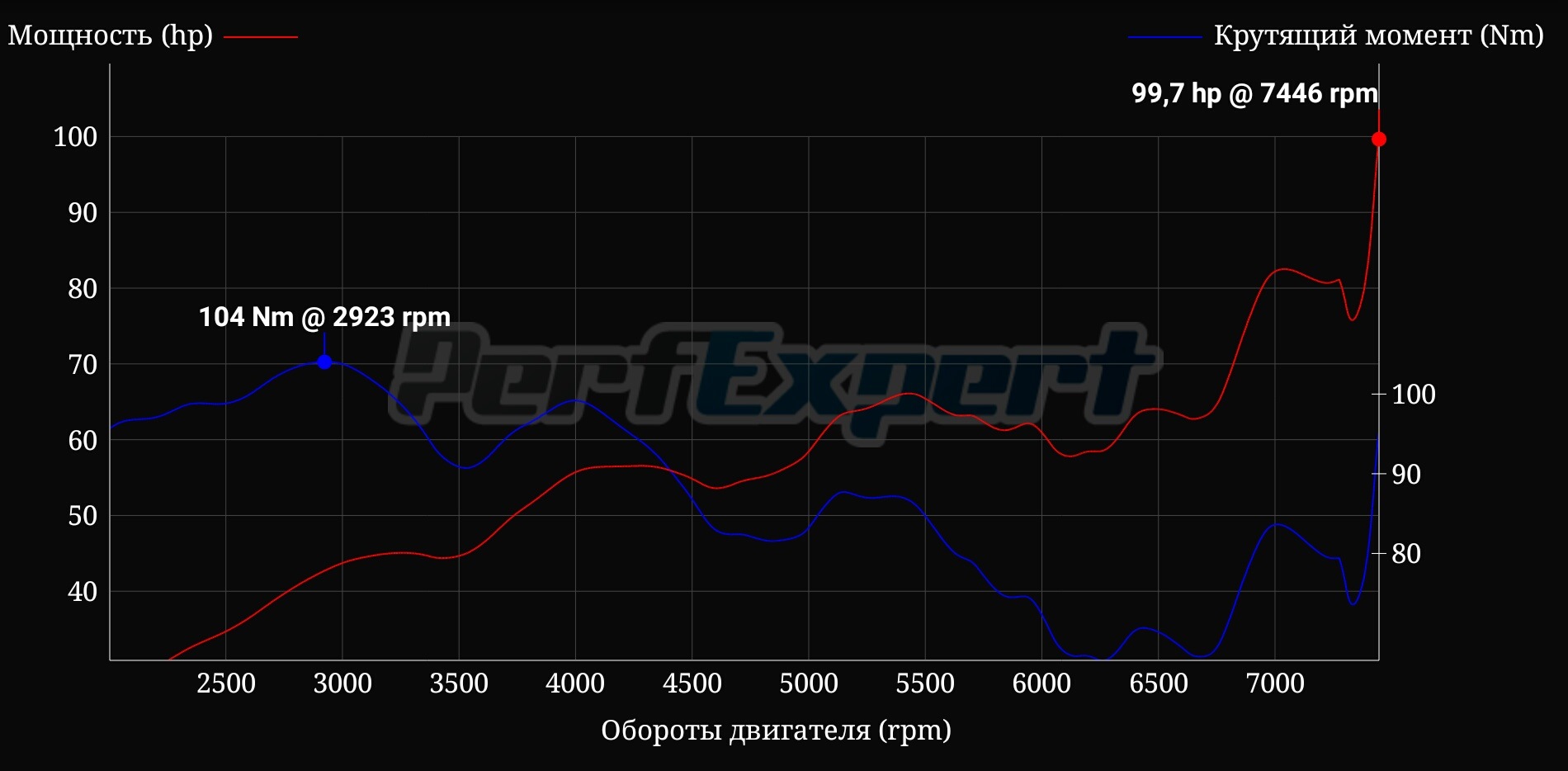

Всем привет. Сегодня наконец то смог сделать полноценный замер с учетом сторонних факторов. До этого замер был не особо точен.

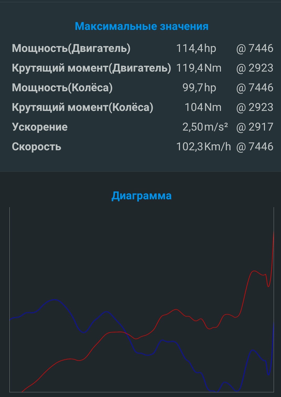

И так напомню сначала у нас были такие результаты (до установки)

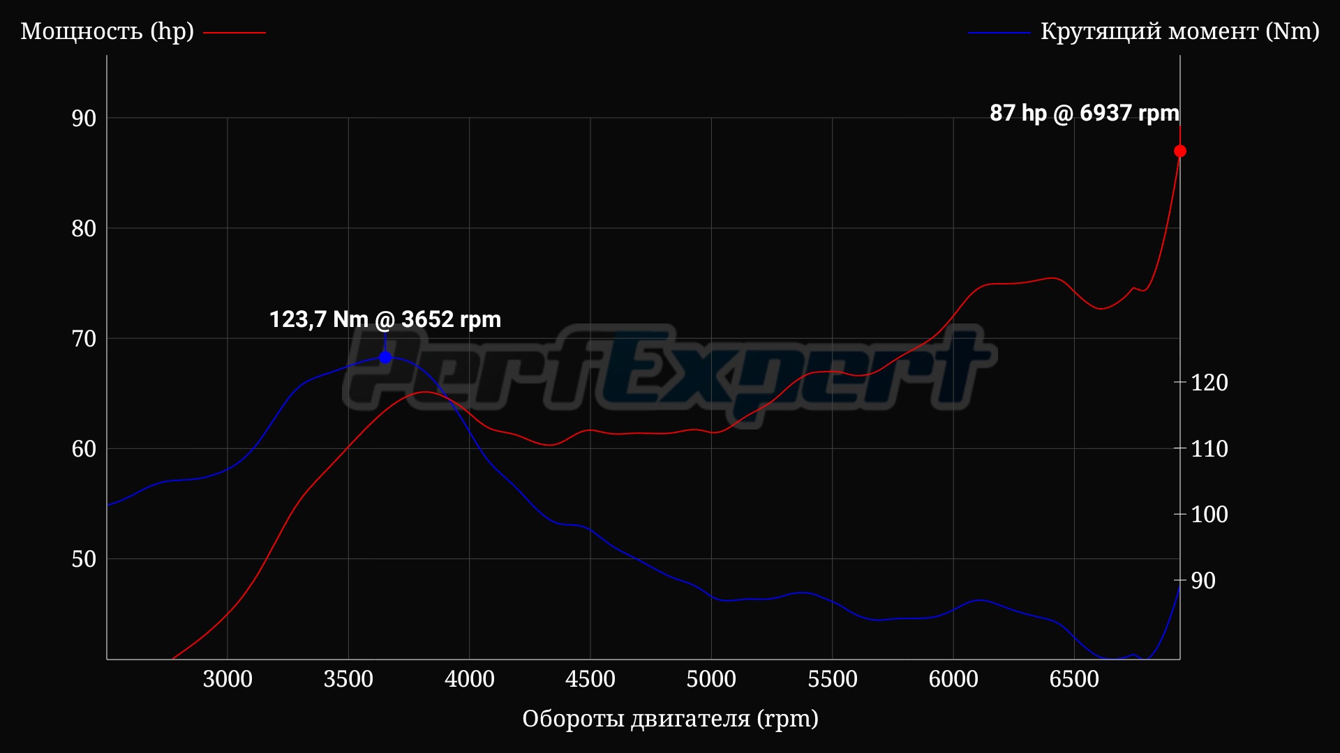

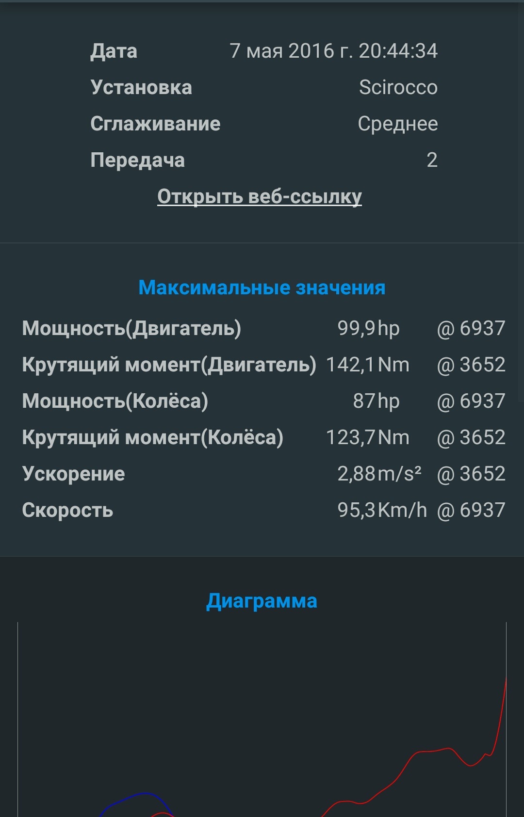

вот результаты сегодняшнего прогона
Но тут вышла конечно небольшая оплошность. Вчера мне нечем было заглушить трубку вакуумного октан корректора, я одел ее обратно и забыл снять перед прогоном… FAIL… Ну нечего, зажигание я тоже еще не настраивал. Будем иметь дело с тем что есть

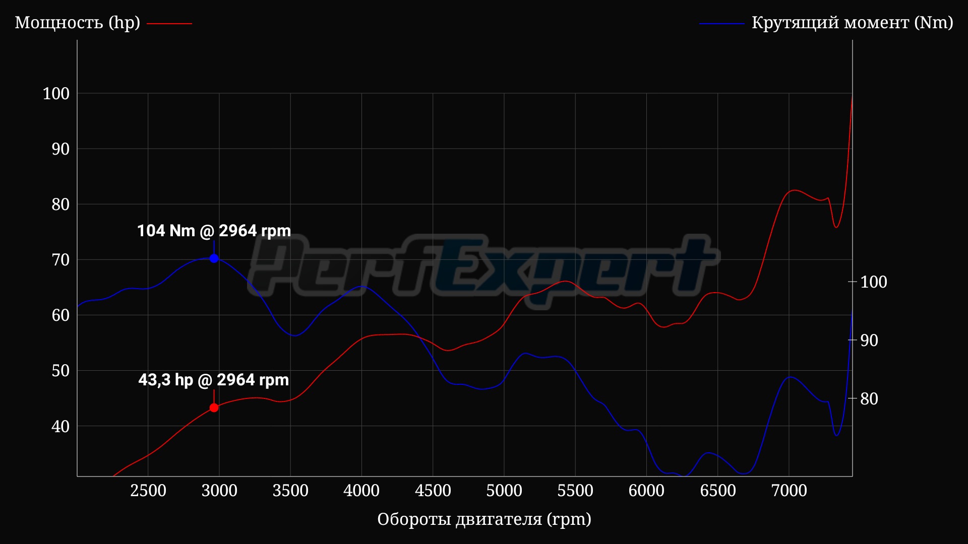

Тут все элементарно просто, допустим если взять диапазон 3000-3700 об.мин где у меня максимальный крутящий момент то в первом случае у меня получилась вот такая мощность

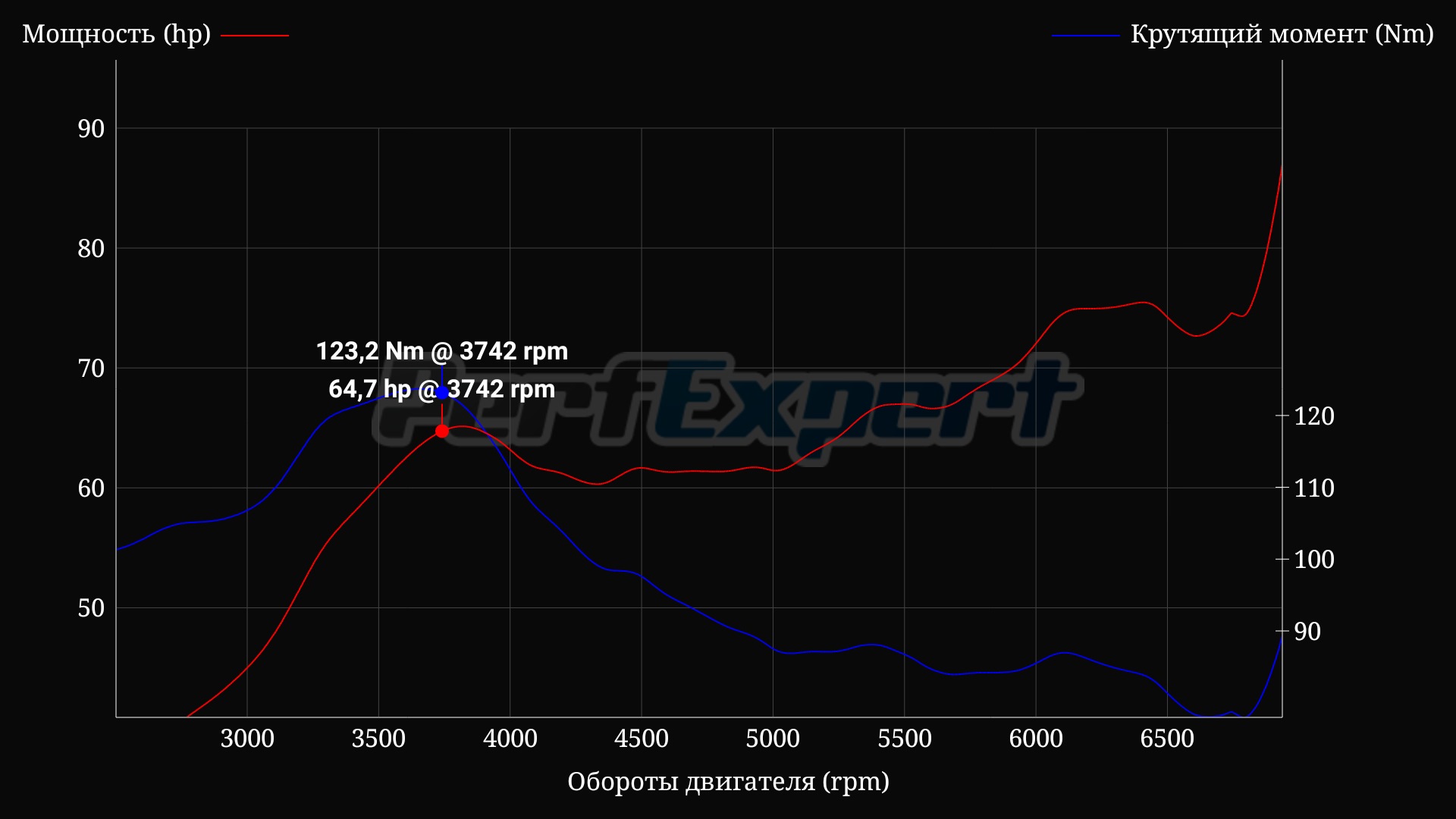

Не густо да? а вот сегодняшний прогон
Не только крутящий момент увеличился но и мощность в момент тяги.
Теперь понимаете почему с завода изготовителя пишут 112 л.с. при 7500 об.мин. Потому что только при этом количестве оборотов достигается максимальная мощность, но заметьте что крутящий момент пишут при совершенно других оборотах и именно тогда когда у вас достигается максимальная тяга у вас нет той мощности которая написана в паспорте.
В случае с нашим "лохом" ему подняли л.с. на максимальных оборотах в ущерб крутящему моменту и показали кривую мощности где все красиво и хорошо идет вверх (примерно тоже самое у меня получилось при первом прогоне где тачка выдала 114 л.с. при 7500 об.мин. но посмотрите какой там крутящий момент)

Что касается меня, мне по ходу пора менять жиклеры второй камеры, ибо вторая камера по графику вообще не работает. Ну и конечно же надо настроить зажигание
