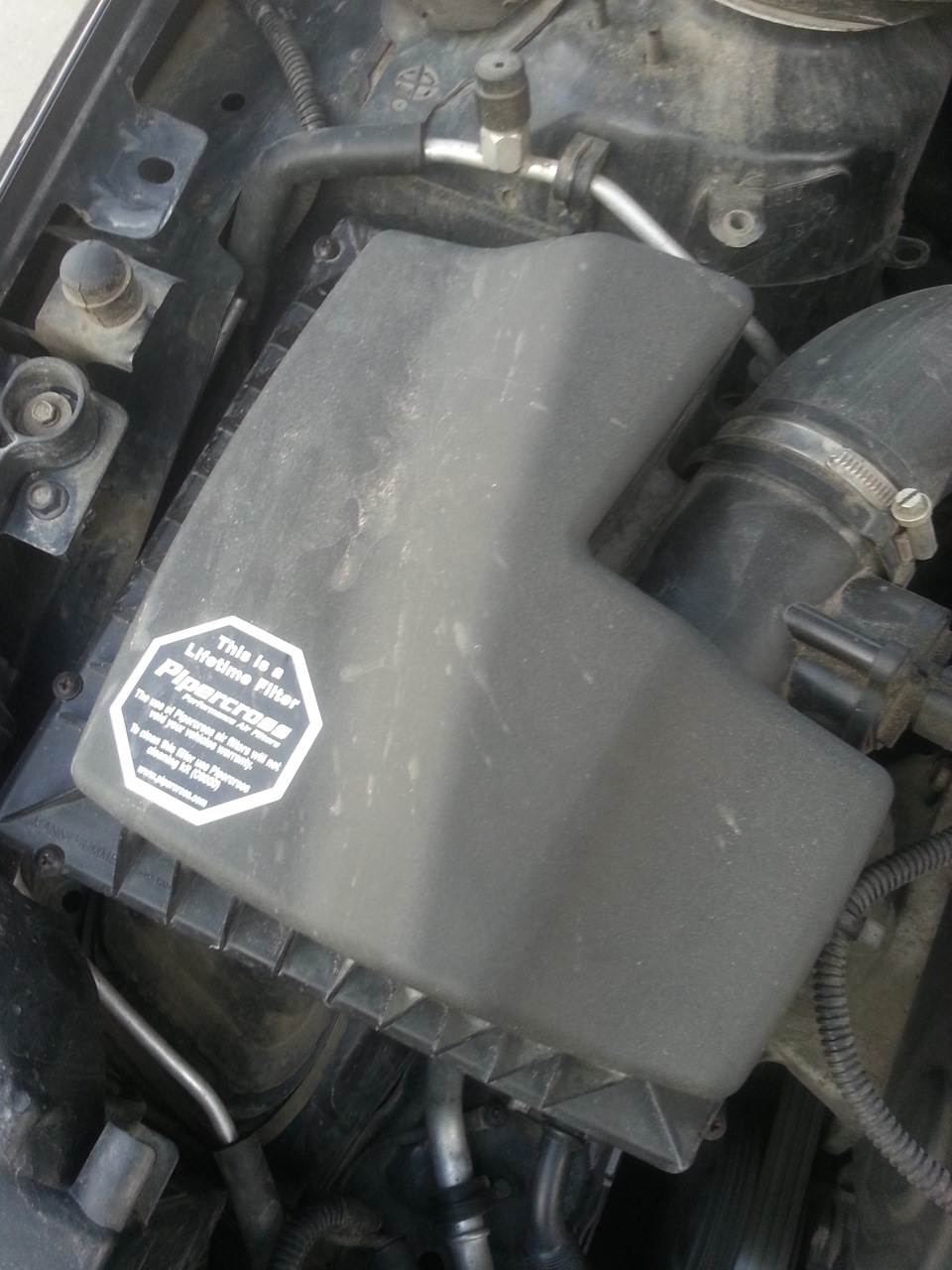

4. Вымыл корпус воздушного фильтра и поставил туда нулевик пайперкросс

А нулевик зачем поставил?
просто захотелось)))) Удобно с ним летом снял промыл и поставил назад
С нулевиком перепрошиввть надо, воздуха то больше поступает, сомнительное решение.
Все ок! Скоро сварю выпуск и перепрошьюсь
