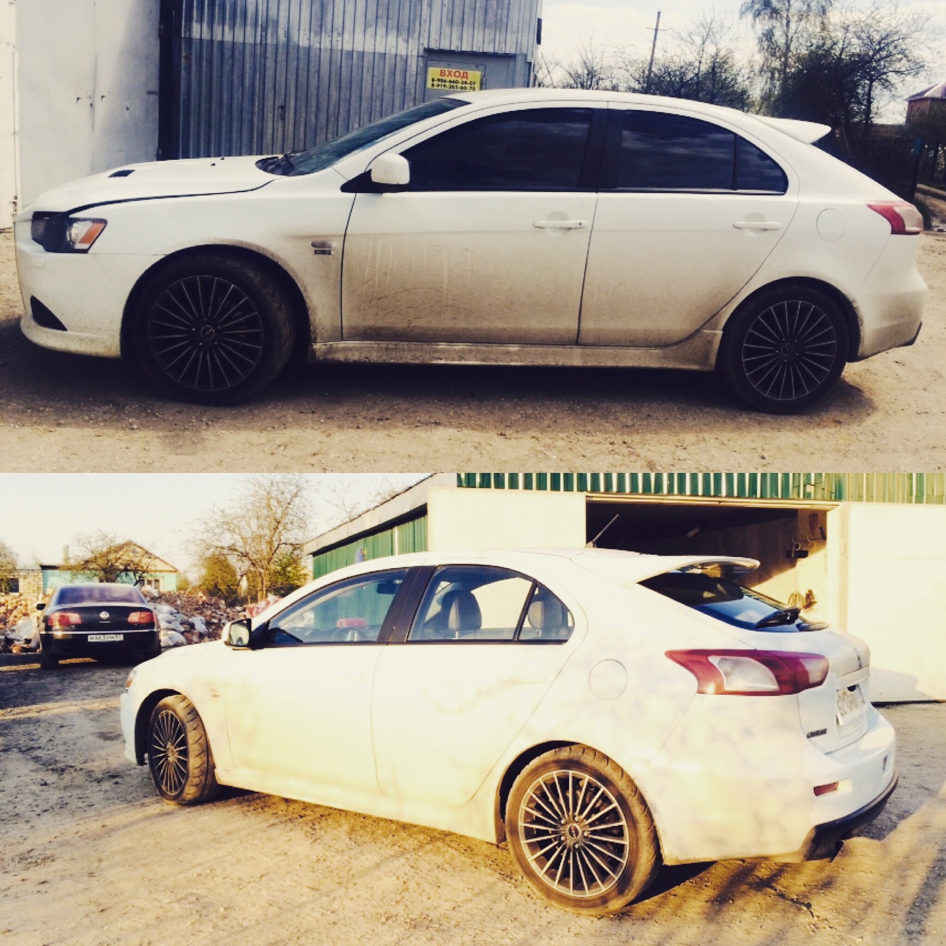

Решил освежить Раллика) Растонировал, думаю внешний вид без тонера ему больше идет.

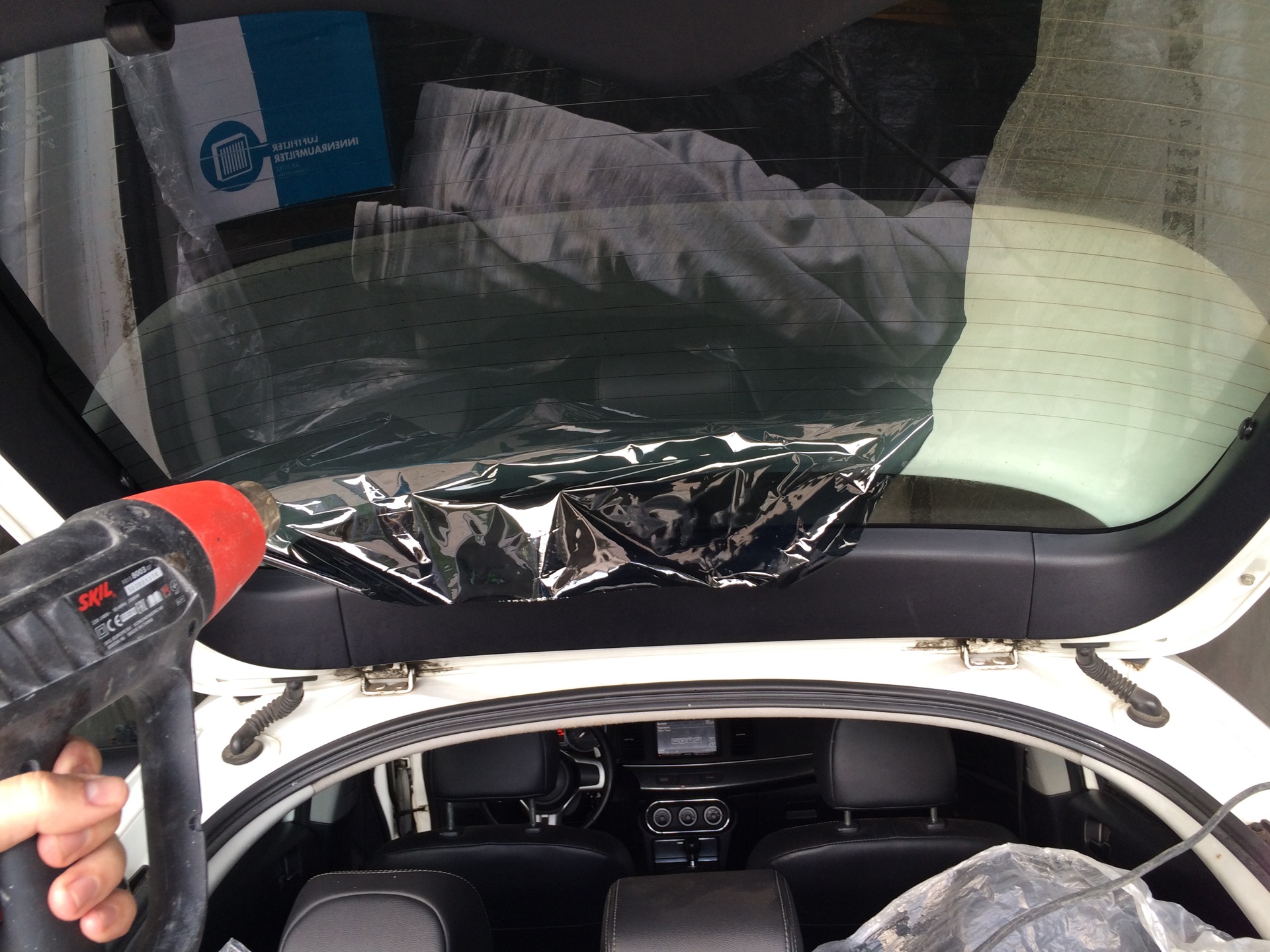

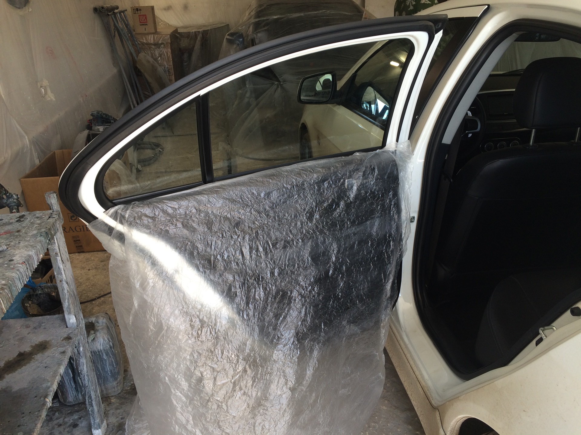

Расклеивал сам. С передних стекол пленка сошла легко и даже без клейкого слоя. А вот с задними стеклами и со стеклом крышки багажника пришлось повозиться. Пленку отклеил и оттирал растворителем. С крышки багажника, чтобы не повредить подогрев стекла, перед отклеиванием пленки предварительно нагрел пленку феном. На все ушло 4 часа, не мало конечно.
Раллик реально посвежел года на два)
